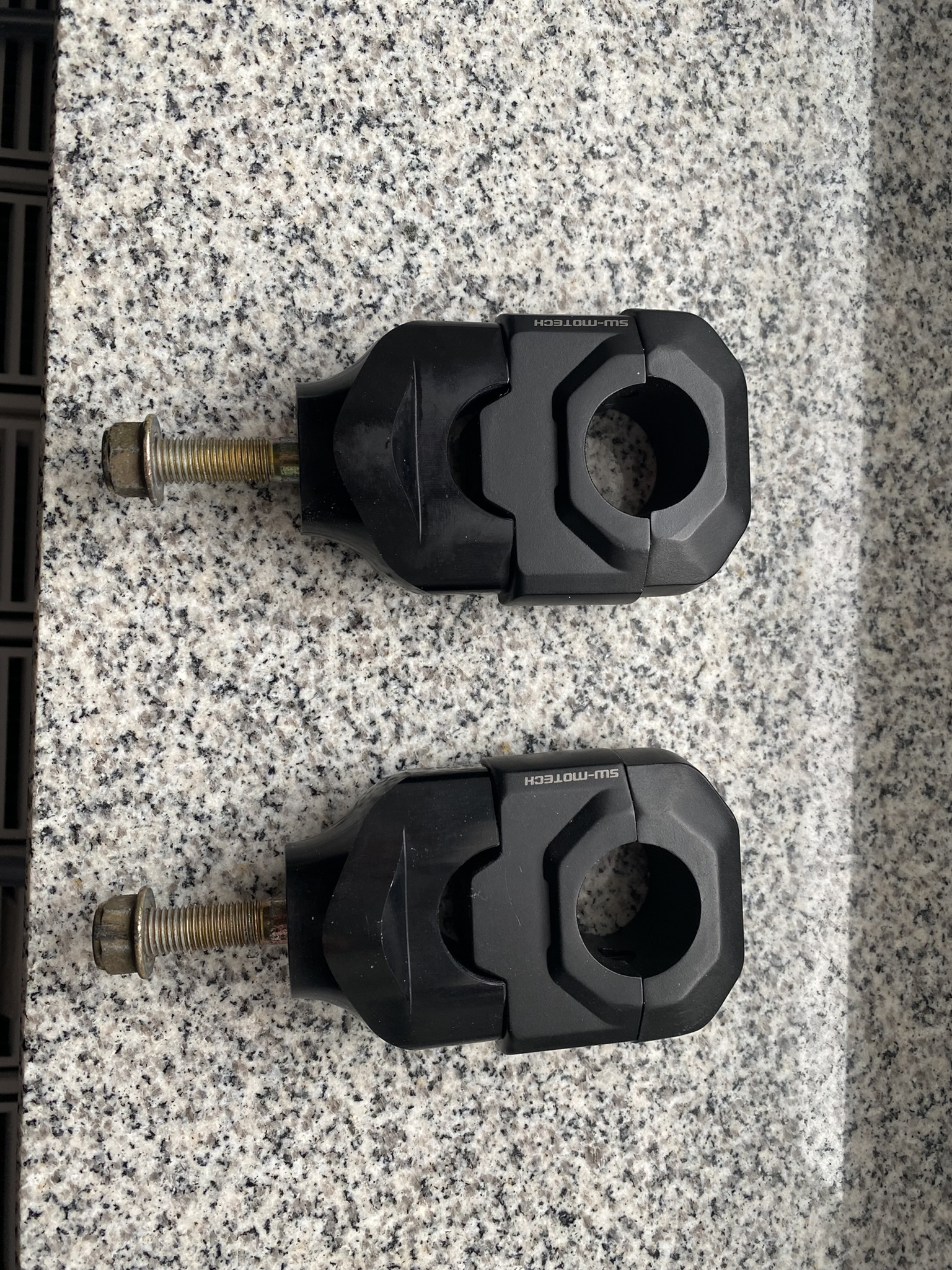

Dok4r Posted February 26, 2023 Report Posted February 26, 2023 (edited) Hi Leute, ich brauch mal eure Hilfe! Ich habe bei Kleinanzeigen die Lenkererhöhung gekauft wie am Bild zu sehen. Diese wurde mir für das Modell 515nj verkauft und waren angeblich auf BJ05 ich selber habe BJ07, aber die passen nicht. Der Durchmesser der unteren Lenkerböcke hat über 31mm was nicht zur Gabelbrücke passt und die Lenkererhöhung hat einen Durchmesser von 28mm der Original Lenker hat aber 22mm Für was für ein Modell sind diese dann würde die gerne wieder verkaufen weil mir diese ja nichts nutzen. Vielen Dank BG Mario Edited February 26, 2023 by Dok4r Quote
Dok4r Posted February 26, 2023 Author Report Posted February 26, 2023 unabhängig vom Lenker passen ja die Lenkeraufnahmen nicht zur Gabelbrücke Quote
joe8353 Posted February 27, 2023 Report Posted February 27, 2023 Hi, 28mm ist eher nicht zöllig (=25,4mm). Klassischerweise haben "konifizierte" Lenker 28mm. AFAIR gabs bei dem ein oder anderen Speed Triple Modell konifizierte Lenker ab Werk. Ich selber hab von einem dieser Modelle die Lenkerklemmung an meinem N-Modell. Achtung: es KANN sein, dass da noch Distanzstücke dazu gehören (sowas wie dicke Beilagscheiben, vielleicht 8 oder 10 mm hoch). Ggf. passen die vom Durchmesser her in die zylindrischen Senkungen in der Gabelbrücke. Sind halt 8 oder 10mm mehr Lenkerhöhe, ggf. werden dann Leitungen zu kurz. Gerhard Quote
schmidei Posted February 27, 2023 Report Posted February 27, 2023 Also ab 2008 hat die Speed Triple einen konifizierten Lenker, 28mm an der Klemmung. Mehr kann ich hier leider nicht beitragen. Quote
Tuebinger Posted February 27, 2023 Report Posted February 27, 2023 Also das passt so niemals zusammen... Von SW-Motech könnten es die hier sein: https://sw-motech.com/bike/TRIUMPH/SpeedT1050/2011/515NV/Produkte/Ergonomie/Lenker/Lenkererhoehung/4052572056592.htm Und es sind universal Teile für 28mm, daher auch die reduzierte Ausbuchtung unten, keine spezifischen für die Speedy. Schau mal ob auf den Erhöhungen eine Nummer drauf ist. Dann kannst du die inserieren, wobei es da bei 50€ NP nicht mehr viel Geld gibt. Von welchem Modell die unteren Riser sind, ist nicht zu erkennen. Die würde ich einfach entsorgen. Quote
Dok4r Posted February 27, 2023 Author Report Posted February 27, 2023 Vielen Dank für die Antworten Wie Tuebinger schon schreibt passt hier leider etwas ganz und gar nicht zusammen. Die KBA von den Erhöhungen passen zum Link, werde diese halt dann alleine Verkaufen vielleicht findet sich ja jemand, sollte ja dann bei allen Lenkern mit 28mm passen. Schade dass man immer wieder Mist verkauft bekommt. Danke allen trotzdem ! BG Mario Quote
