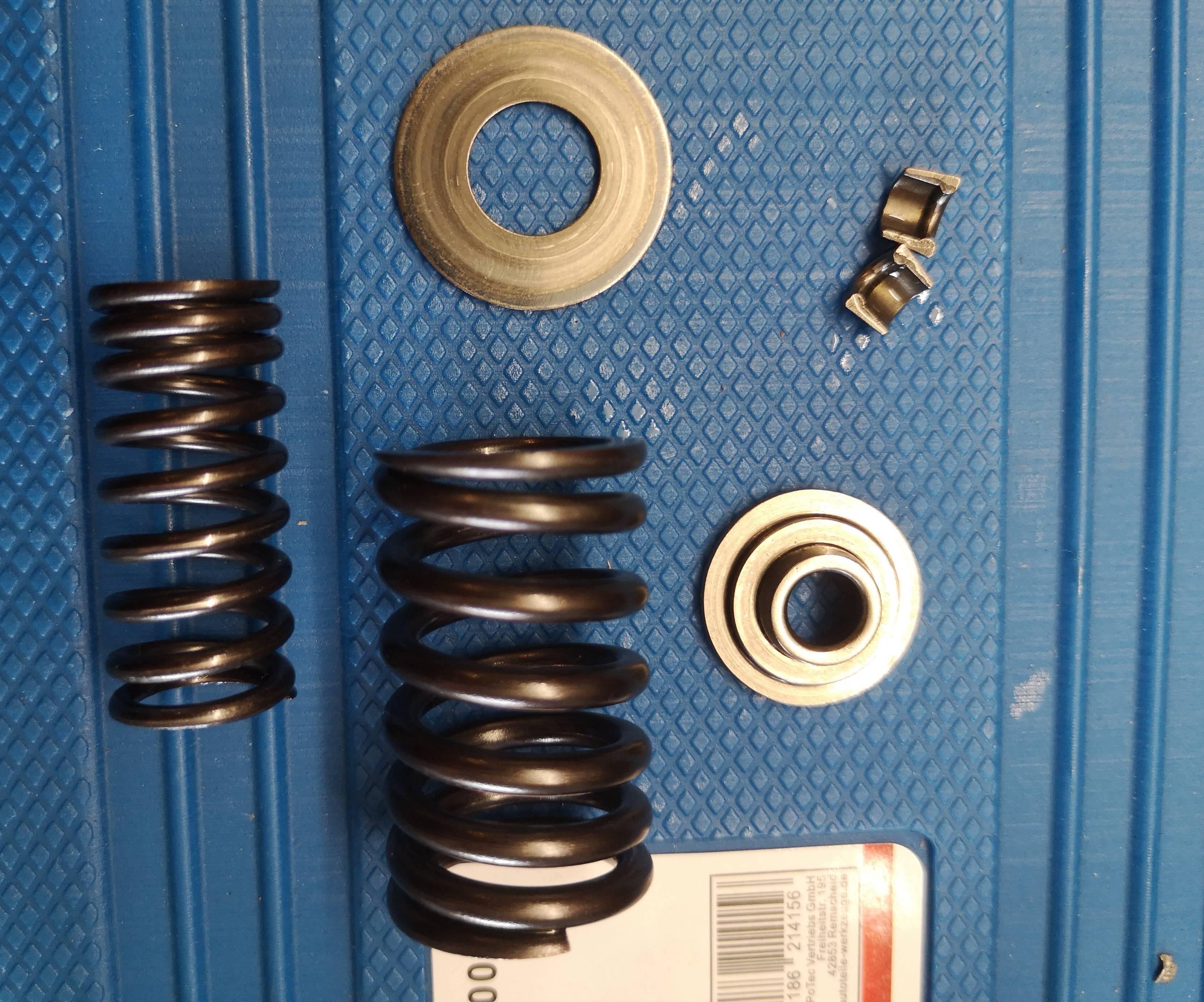

Zegeal Geschrieben 31. März 2023 Autor report Geschrieben 31. März 2023 Beim genauen hinhören ist bei mehrmaligem durchdrehen mit Anlasser sporadisch doch ein dezentes Klackern zu hören. In der Stellung wie die NW stehen bleiben ist der Shim am Auslass Ventil 1.1 fest unterm Nocken klemmt und an 1.2 noch Luft hat und sich drehen lässt. Alle anderen Ventile sind jeweils gleich fest. Werd dann die NW mal rausnehmen und nach den beiden Ventilen schauen. Gibt's irgendwas besonderes zu beachten wenn ich danach an die Federn will? Hätte jetzt beide NW ausgebaut und die Steuerkette gegen runterfallen gesichert. Dann Zyl. 1 in UT gestellt und mit Druckluft beaufschlagt. Mit dem Ventilfederspanner dann nacheinander die Ventilfedern ausgebaut und begutachtet. Btw. wenn ich dann schon an den NW bin: Mir ist an der ENW Zylinder 1 etwas Verschleiß aufgefallen. Ist das eurer Meinung nach noch im Rahmen oder würdet ihr da lieber gleich ne Andere einbauen? Wäre ja kein großer Mehraufwand. Zitieren

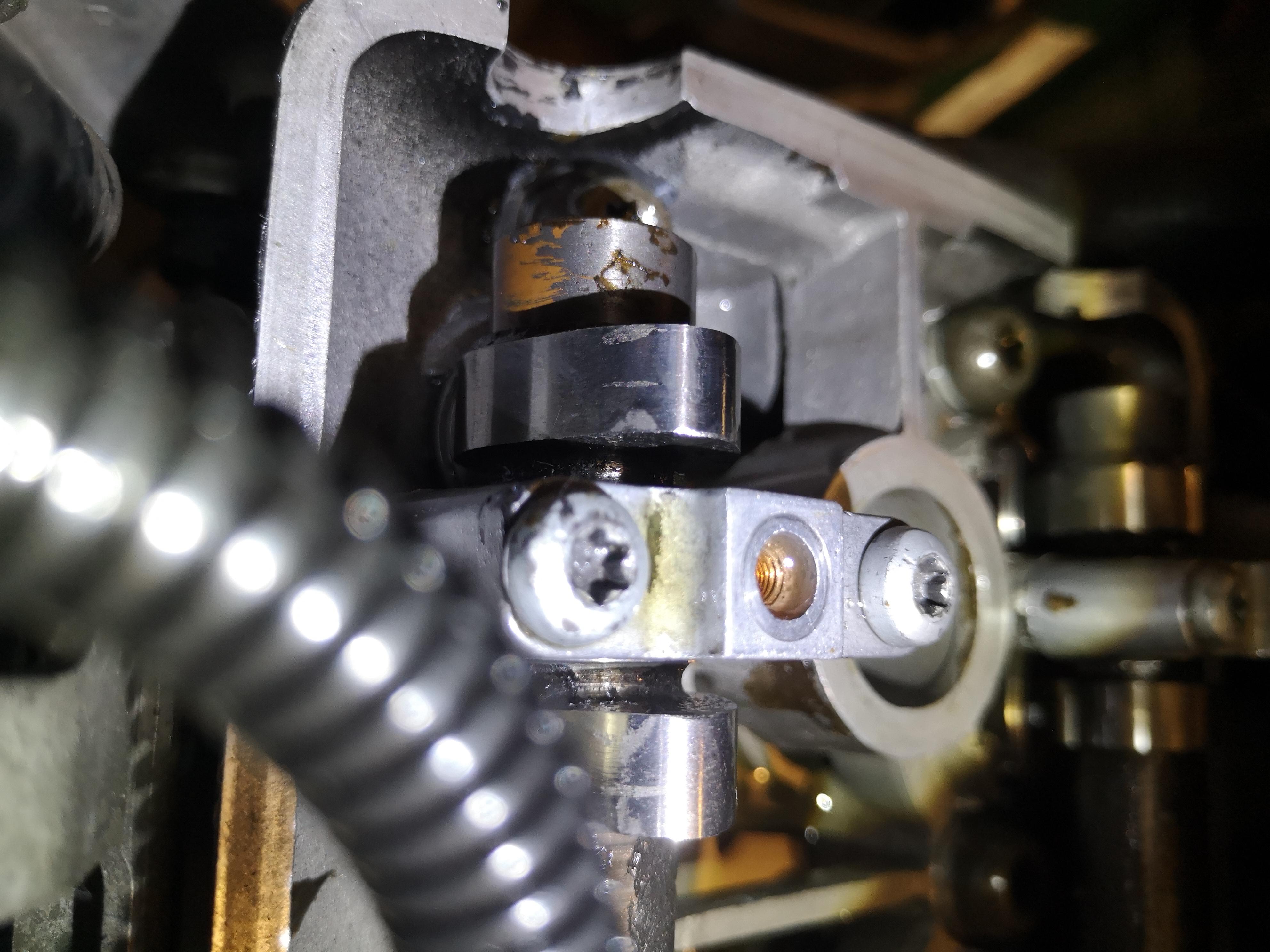

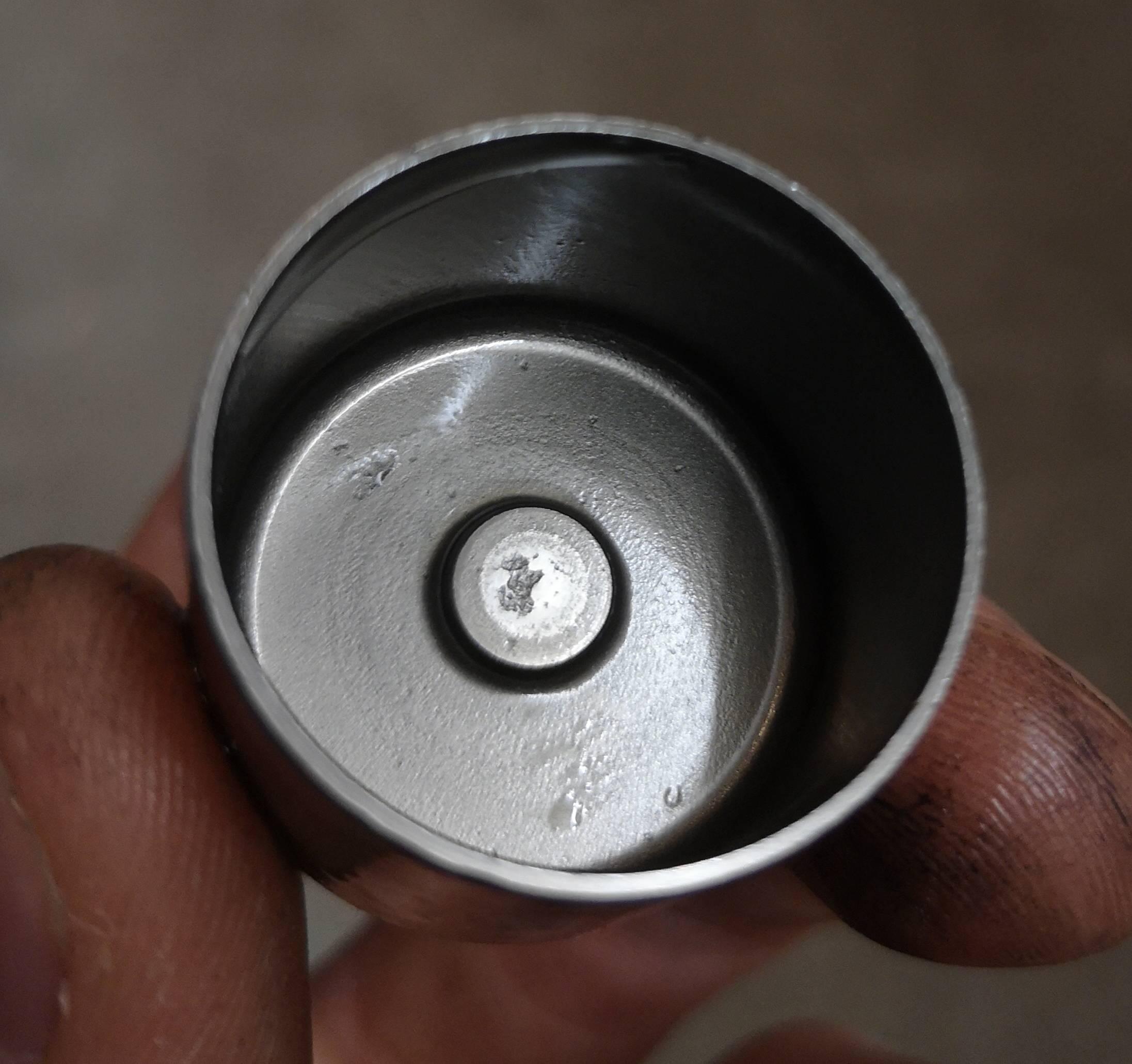

Zegeal Geschrieben 4. Mai 2023 Autor report Geschrieben 4. Mai 2023 (bearbeitet) Nach längerer Pause mal ein kurzes Update: Nockenwellen sind raus, Lagerschalen etc. sehen soweit gut aus. Dann versucht die Ventile händisch zu drücken. Keine Auffälligkeiten, also alle in etwa gleicher Widerstand. An Auslassventil 1.1 kommt man wegen dem Rahmen bescheiden hin weswegen hier kein anständiger Vergleich mit den restlichen möglich war. Nach Sichtprüfung des Tassenstößels bin ich mir aber recht sicher, dass die Geräusche von diesem Ventil kommen müssten (siehe Bild). Alle Anderen haben eher etwas Abrieb als Verschleiß auf der gehärteten Fläche und nicht solche Einschläge. Denke deshalb schon dass hier die Geräuschquelle liegt. Ventilfedern dieses Ventils mit Druckluftmethode demontiert: Federn waren beide ok. Maße ähnlich zum besorgten Ersatz und optisch keine Auffälligkeiten. Die Innere Ventilfeder war laut WHB verkehrt herum montiert (was vermutlich nichts ausmacht). Konnte dann noch einen etwas größeren Span mit dem Magnet aus dem Ventilschacht rausfischen. Ist ca. 1mm dick -> Herkunft unbekannt (siehe 2. Bild unten rechts im Eck). Durch die nach vorne geneigten Auslassventile kann sich hier ja doch einiges absetzen was auch nicht mehr rausgespült wird? Halte es aber eher für unwahrscheinlich dass der Span das Probleme verursacht hat obwohl es aussieht als wäre der irgendwo eingeklemmt gewesen. Ventil selbst ist soweit leichtgängig. Als der Druck abgefallen war ist das Ventil nach leichtem anschieben alleine nach unten gerutscht. Hab das Ventil deshalb auch direkt wieder zusammengebaut Könnte das Schlagen des Ventils irgendwie mit einem undichten Krümmer (-dichtung?) zusammenhängen weil z.B. der Gegendruck fehlt? Oder hat noch jemand eine andere Idee wieso das Ventil nach oben schlagen könnte? Bearbeitet 4. Mai 2023 von Zegeal Satz ergänzt Zitieren
Jochen ! Geschrieben 5. Mai 2023 report Geschrieben 5. Mai 2023 Moin Bau einen neuen oder guten gebrauchten Tassenstößel ein. Der Fehler in der Oberfläche ist nicht wirklich gesund. Späne habe ich schon in diversen Motoren gefunden, von wenigen Millimetern bis zu mehreren Zentimetern. Das sind Bearbeitungsrückstände ab Werk. Die richten entweder sofort erheblichen Schaden an oder bleiben Jahrzehnte in ihrer Position. Gruss, Jochen ! Zitieren
Zegeal Geschrieben 5. Mai 2023 Autor report Geschrieben 5. Mai 2023 Ja neuen Tassenstößel hatte ich jetzt auch mal eingeplant. Kann das eventuell auch das Schlaggeräusch verursachen? Ist schon ein kleiner Krater und da es nicht ganz mittig ist könnte ich mir vorstellen dass evtl. eine Drehbewegung der Federn oder des Stößels entsteht. Die untere Scheibe sieht auch etwas nach zu viel Drehbewegung aus finde ich. Die anderen gebrauchten die hier liegen haben alle einen recht sauberen Abdruck der Federn drauf. Würde vlt auch erklären warum es dann nicht bei jedem schließen schlägt Zitieren
Jochen ! Geschrieben 5. Mai 2023 report Geschrieben 5. Mai 2023 Hm ... das Ding SOLL sich ja drehen. Deshalb läuft die Nocke auch einen Hauch aussermittig über den Shim. Ob das Geräusch nun tatsächlich dort seine Ursache hatte, das wirst Du erst nach dem Motorlauf feststellen. Geh auf Nr-Sicher und mach die U-Scheibe gleich mit. Schadet nicht. . Zitieren
Zegeal Geschrieben 5. Mai 2023 Autor report Geschrieben 5. Mai 2023 Da am Ventil sonst nichts wirklich auffällig war und mir das technisch zumindest plausibel vorkommt hoff ich einfach mal das Beste. Dann organisier ich jetzt so nen Stößel, bau alles zusammen und lass den Motor mal laufen Die Drehung soll wahrscheinlich den Verschleiß bzw. die Reibung zwischen Nocken und Shim minimieren und der Stößel dreht sich permanent zwischen Ventil und Nocken, ist das so richtig? Würde dann auch heißen , dass sich weder Federn noch das Ventil selbst mitdrehen dürfen. Zitieren
