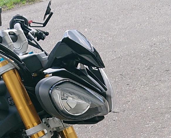

Schmul Geschrieben 8. Mai 2023 report Teilen Geschrieben 8. Mai 2023 Hallo, als neuer Besitzer eine SpeedTriple 1200 RS möchte ich gern einen Fly Screen anbauen. Aktuell schwanke ich zwischen Puig und dem Original Fly Screen mit der zusätzlichen Scheibe. Gibt es Erfahrungen mit beiden Scheiben? Benötigt man für das Original eine ABE? Danke für Eure Unterstützung, Michael Zitieren Link zu diesem Kommentar Auf anderen Seiten teilen Mehr Optionen zum Teilen...
Amerigo Geschrieben 8. Mai 2023 report Teilen Geschrieben 8. Mai 2023 (bearbeitet) Das Original braucht gar nichts, nur ranschrauben. Es besteht aus Flyscreen in der entsprechenden Farbe und Flyscreen-Blende. Du kannst auch nur das Flyscreen montieren. Gruss Amerigo Gruss Amerigo Bearbeitet 8. Mai 2023 von Amerigo Zitieren Link zu diesem Kommentar Auf anderen Seiten teilen Mehr Optionen zum Teilen...
Schmul Geschrieben 8. Mai 2023 Autor report Teilen Geschrieben 8. Mai 2023 Ja, ich tendiere auch dahin. Die Puig Scheibe hat so etwas von Wespen Königin. Zitieren Link zu diesem Kommentar Auf anderen Seiten teilen Mehr Optionen zum Teilen...
Amerigo Geschrieben 8. Mai 2023 report Teilen Geschrieben 8. Mai 2023 6 minutes ago, Schmul said: Ja, ich tendiere auch dahin. Die Puig Scheibe hat so etwas von Wespen Königin. Ich finde die Lösung von Triumph derart schön und überzeugend, dass sich für mich jede Frage erübrigt. Vielleicht hat das Puig einen Vorteil auf der Rennstrecke, weil man bei >260km/h da besser durchschauen kann? Wer weiss. Gruss Amerigo Zitieren Link zu diesem Kommentar Auf anderen Seiten teilen Mehr Optionen zum Teilen...
elements Geschrieben 8. Mai 2023 report Teilen Geschrieben 8. Mai 2023 Mir hat das Fly Screen von Triumph nicht gefallen, ganz ohne sieht es aber auch nicht fertig aus, dann habe ich mir das Fly screen von Materya gekauft und lackieren lassen, ob's gefällt ist am Ende Geschmackssache und Windschutz und Naked Bike ist eh ein Widerspruch Gruss Guido Zitieren Link zu diesem Kommentar Auf anderen Seiten teilen Mehr Optionen zum Teilen...
Speedy1968 Geschrieben 8. Mai 2023 report Teilen Geschrieben 8. Mai 2023 ...einfach nur mal anschrauben ist nicht. Der Halter für das Display muss weg und durch den neuen für den Flyscreen ersetzt werden. Scheinwerfereinheit muss gelöst werden und leicht aushängen. Display muss ab! Ich habe damals noch Batterie abgeklemmt weil das Kabel mit Stecker Display ab muss, wg Aus-/Einbau Halter. Wenn keine Scheibe montiert wird noch ne Dichtung benutzen. Habe auch die lackierten Blenden über Scheinwerfer belassen sieht schöner aus als mit den schwarzen Ersatz blenden. Amerigo reagierte darauf 1 Zitieren Link zu diesem Kommentar Auf anderen Seiten teilen Mehr Optionen zum Teilen...
Schmul Geschrieben 8. Mai 2023 Autor report Teilen Geschrieben 8. Mai 2023 Habe mir jetzt mal das Original mit Scheibe bestellt und werde mal schauen, wie lange es dauert, bis es geliefert wird. Zitieren Link zu diesem Kommentar Auf anderen Seiten teilen Mehr Optionen zum Teilen...
Grinser Geschrieben 8. Mai 2023 report Teilen Geschrieben 8. Mai 2023 (bearbeitet) Hier mal die Anbauanleitung vom Triumph - Flyscreen untitled (triumphinstructions.com) Gruß vom Grinser Bearbeitet 8. Mai 2023 von Grinser Zitieren Link zu diesem Kommentar Auf anderen Seiten teilen Mehr Optionen zum Teilen...
Schmul Geschrieben 8. Mai 2023 Autor report Teilen Geschrieben 8. Mai 2023 Danke. Hatte ich mir auch besorgt und gedacht wie kompliziert das im Vergleich zur Puig ist. Zitieren Link zu diesem Kommentar Auf anderen Seiten teilen Mehr Optionen zum Teilen...
