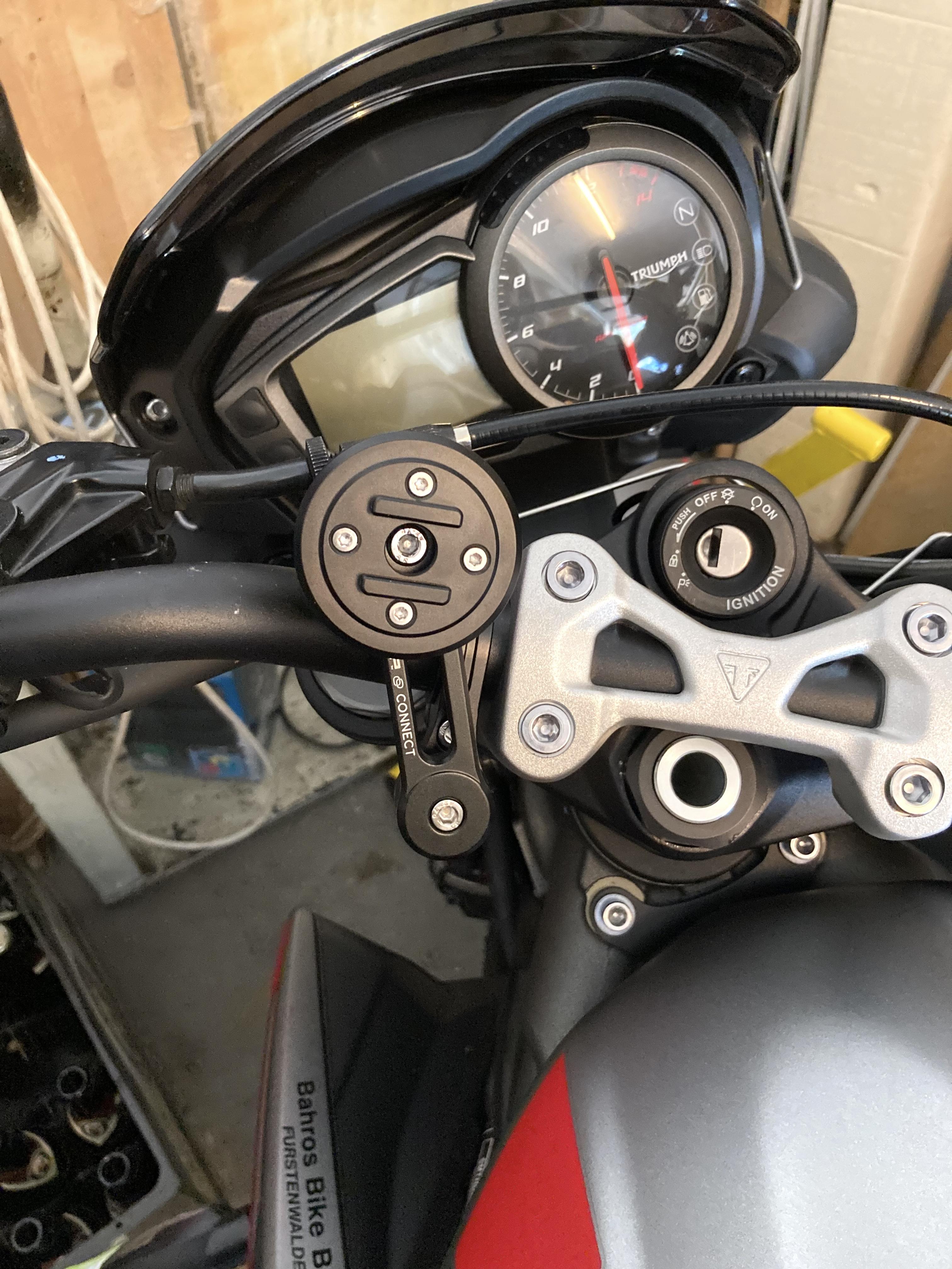

Oschi Posted June 25, 2023 Report Posted June 25, 2023 Hier mal ein Beispiel von mir: Ist sogar mit Antivibeationsmodul und ist vom Blick direkt unterm Tacho/Display und ist auch meinem SW-Motech Tankrucksack nicht im Weg. Sieht zwar etwas „dick“ aus aber gefällt mir persönlich am besten. Quote

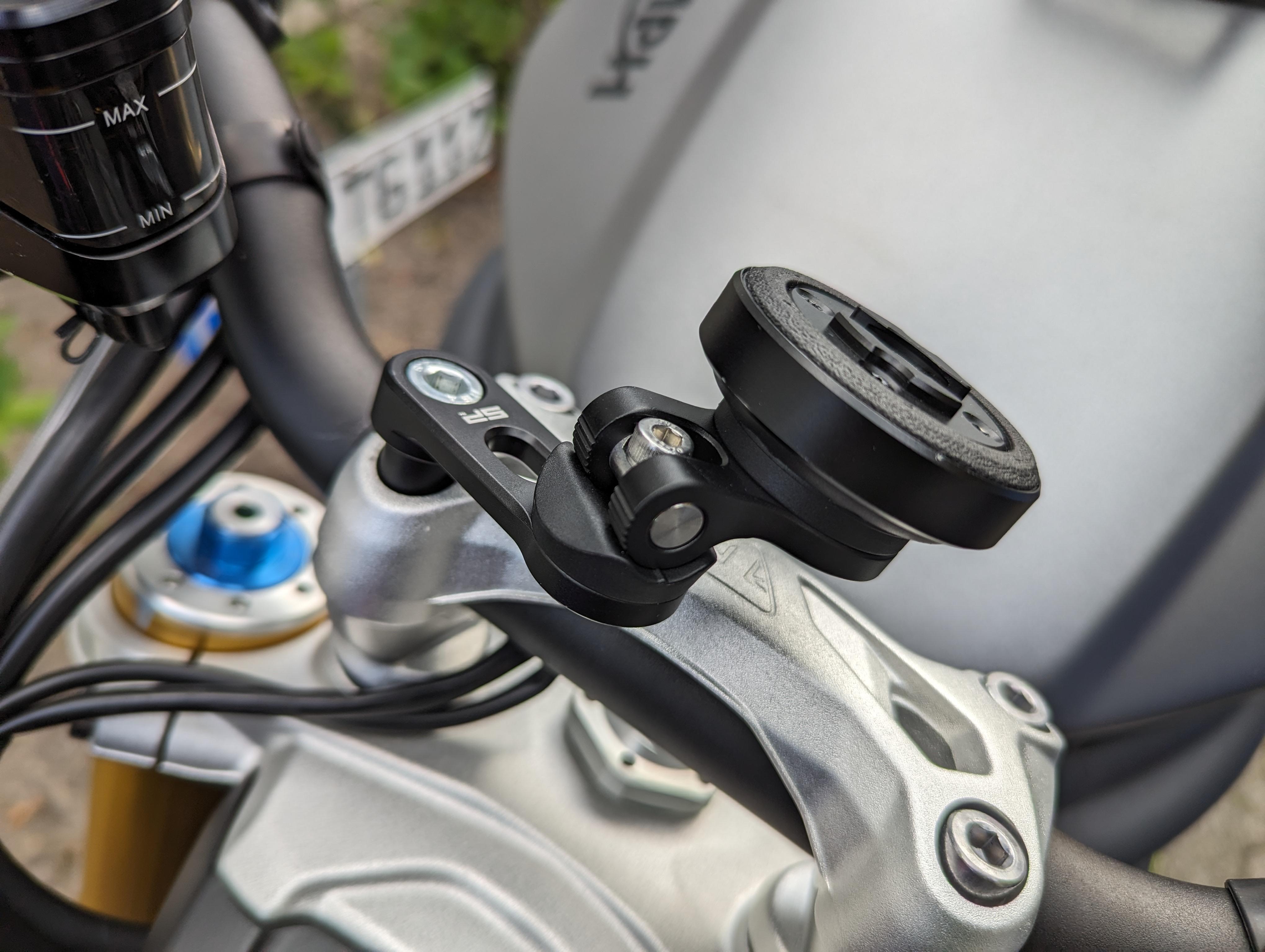

TechnicalP. Posted July 19, 2023 Author Report Posted July 19, 2023 Aloha, habe mich jetzt für die Bar Clamp mit Vibrationsmodul entschieden. Das ganze baut schon höher auf als ich es wollte. Aber mit der Universalklemme für den Lenker wäre ich wohl nicht über die Klemmbrücke gekommen. Handy ist ein Pixel 7pro. Ich überlege aber, ob ich nicht ein altes onePlus 7t pro nur fürs Motorrad nehme. Mal schauen... albi67 1 Quote

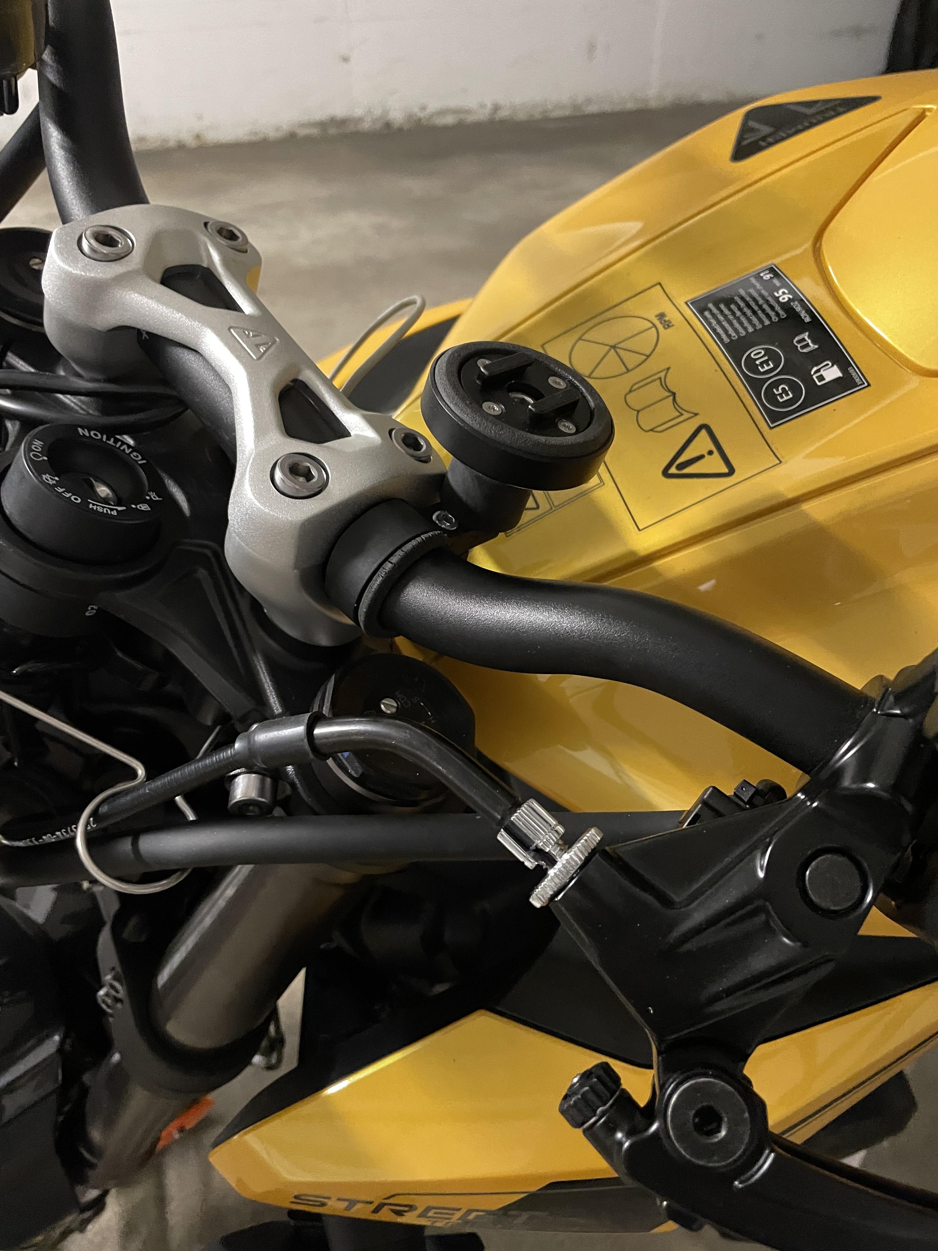

Nappi Posted August 5, 2023 Report Posted August 5, 2023 (edited) Die Lösung funktioniert mit Obsthandy seit 700km ohne Ausfall des Stabilisators,Die Hochkantmontage hat sich in Verbindung mit Navifunktionen als optimal erwiesen.Zündschlüssel lässt sich bedienen Display wird nicht verdeckt und Tankrucksack hat Platz.Position mittig auf der Klemmbrücke wie bei der Speed scheidet hier leider aus.Deshalb kommt das Handy leider 2cm höher.Am Lenker wurde eine Befestigung aus dem MTB Bereich mit Gummiunterlage verwendet.Darauf ein Silentbock aus dem Baumarkt,und obendrein noch das Vibrationsmodul. Ist sehr stabil ,Handy lässt sich einfach und schnell anbringen,Stromversorgung über Wandler von der KZ Leuchte,da die Seriensteckdose im Heck nicht genug Strom für eine Ladung im Betrieb mit Navi+ Blitzerwarner +Musik liefert. Die Anbindung vom Handy an das Communication Modul der Street funktioniert hier um Welten besser. Ob das mittlerweile bei der Speed durch ein Update verbessert wurde würde mich interessieren Edited August 5, 2023 by Nappi Quote
TechnicalP. Posted August 7, 2023 Author Report Posted August 7, 2023 Am 4.8.2023 um 14:54 schrieb Kneesliding: Kannst du mal sagen wie weit der drüber steht? cm.... ... Aber der sitz knapp 8.5cm drüber, sieht echt übel aus. Habs jetzt nicht gemessen, aber das dürfte auch in dem Bereich liegen. Ich werde mal noch versuchen, ob ich das Anti-Vibrationsmodul ohne das Zwischengelenk anbringen kann. Das dürfte dann noch Mal 2 bis 3 cm an Höhe einsparen. Quote
Organspender Posted August 8, 2023 Report Posted August 8, 2023 (edited) Ohne das Zwischengelenk funzt es nicht dolle, da Dir dann die Verzahnung fehlt. Habs zwar so gemacht, muß aber auf die kleine Imbus als Verdrehsicherung vertrauen und das Unterteil immer beim Aufstecken und Festdrehen separat festhalten. Edited August 8, 2023 by Organspender TechnicalP. 1 Quote
