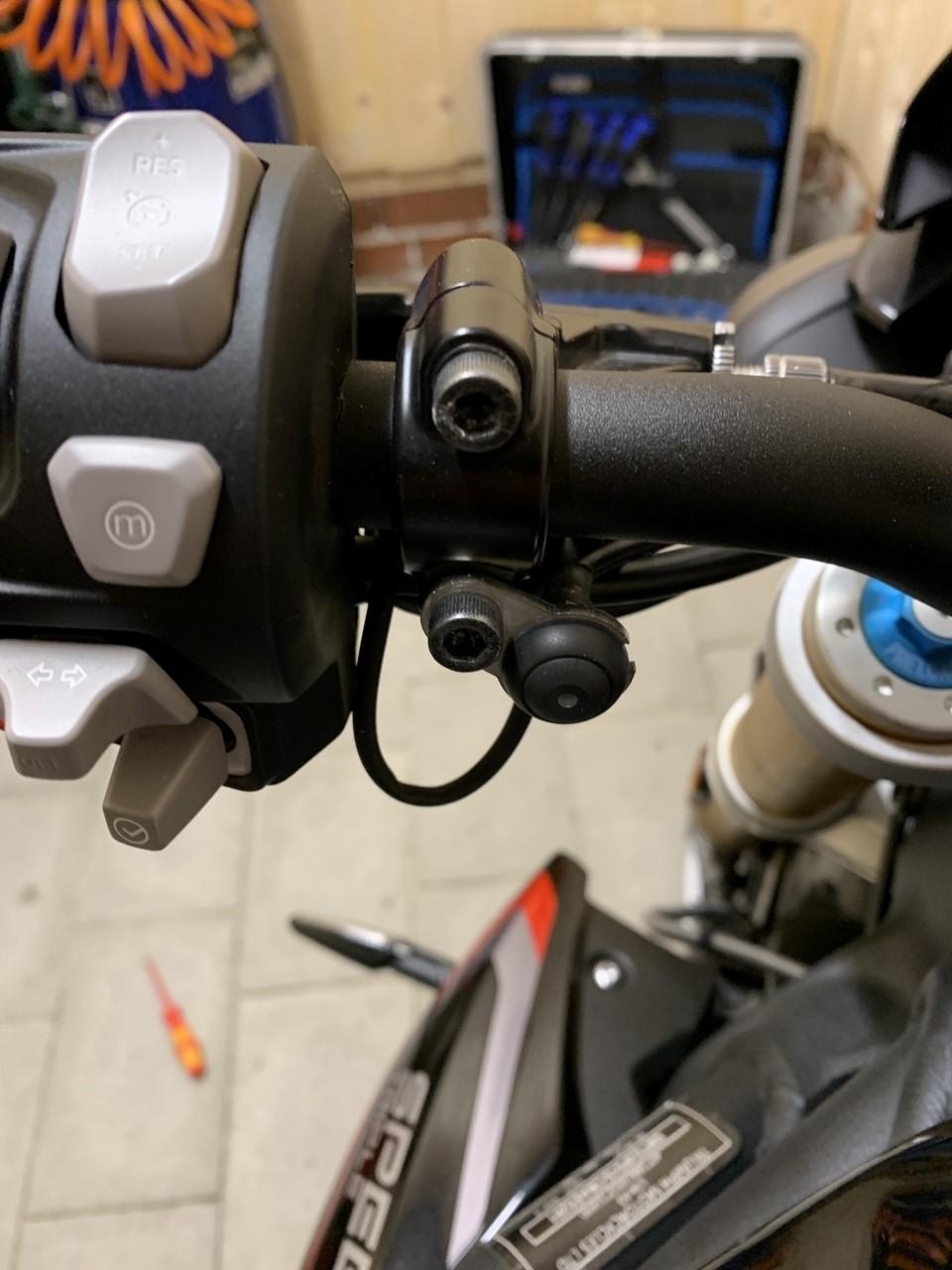

Also ich habe zwar einen anderen Öler von Mofessor verbaut aber vielleicht hilft es dir ja ein wenig, um einen geeigneten Platz zu finden.
Hier einmal der Öltank:
Und hier das Ventil inkl. Einfüllschlauch:
  • Like 1

Ich hatte den bereits in meiner Street Triple verbaut und war super begeistert, da das Ventil einstellbar ist bzgl. Durchflussmenge und man einen "Regenknopf" hat, um bei einem Regenguss den Durchfluss manuell zu erhöhen.
Das spezielle Mofessor Öl ist leider sehr dickflüssig und klebrig, daher nutze ich das Öl von Scottoiler und habe den Durchfluss auf niedrigster Stufe, wodurch Motorrad und Felge schön sauber bleiben und man die wenigen Spritzer einfach wegwischen kann.
