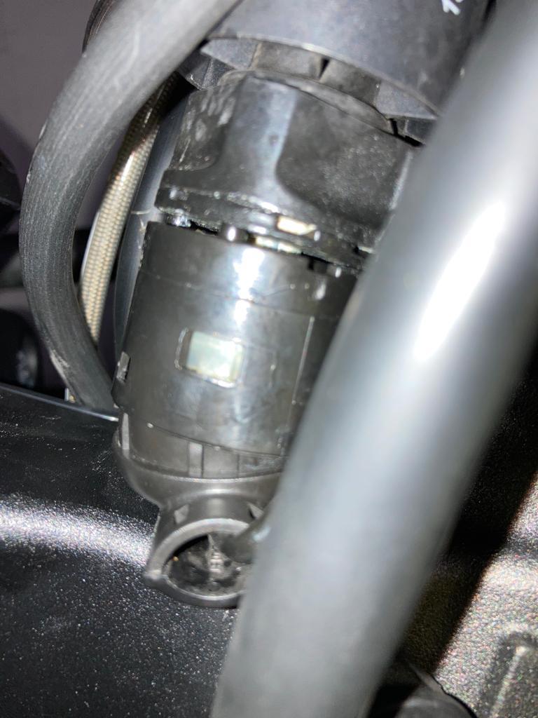

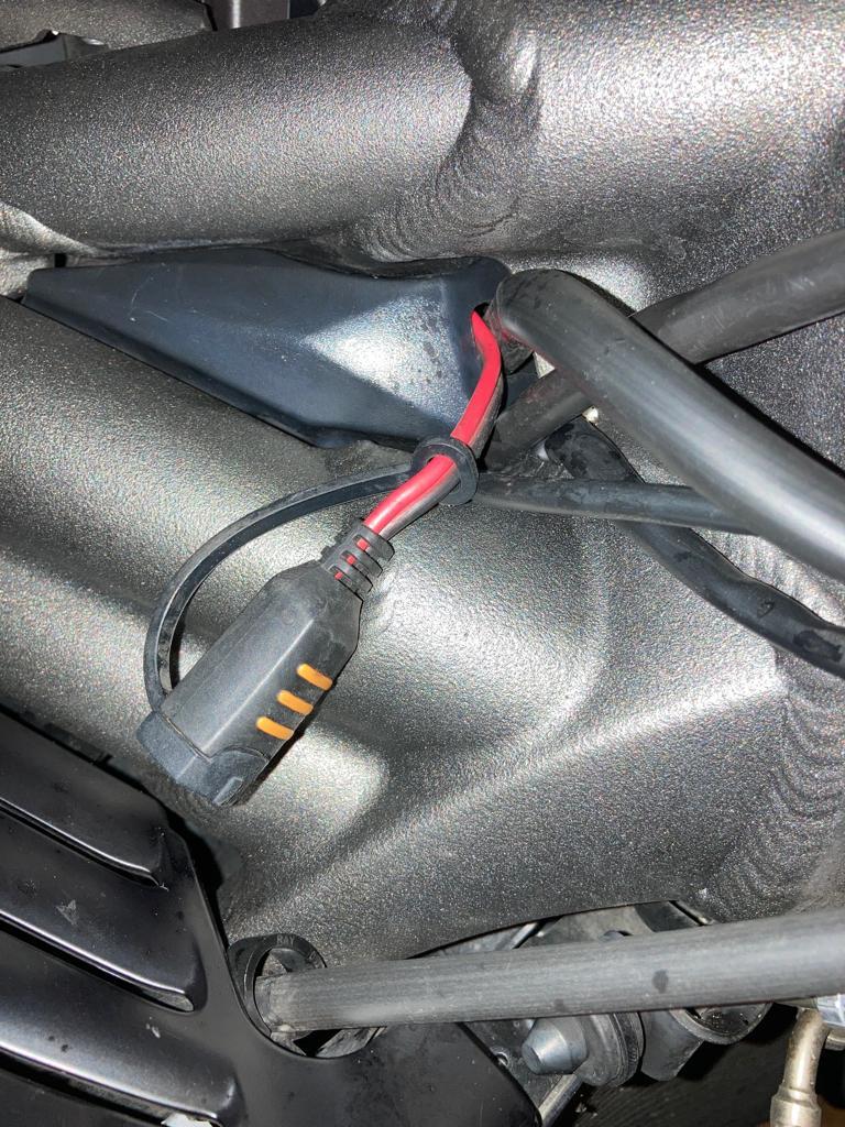

Lancelot Posted August 6, 2023 Report Posted August 6, 2023 Hallo zusammen, habe meine NN01 gestern von der 40 000er Inspektion abgeholt, und zuhause gemerkt, dass auf der rechten Seit unter dem Tank ein Stecker raushängt. Ich gehe davon aus, dass das ein Diagnosestecker ist. Wo gehört der hin? Ausserdem kann ich den Lenker nicht mehr ganz, bzw. nur schwer ganz nach links einschlagen. Unter dem Zündschloss ist noch ein Stecker mit einem schwarzen Kabel, den zieht es aus seiner Halterung, wenn ich den Lenker ganz einschlage um beispielsweise das Lenkradschloss zu schliessen. Hab mal Bilder gemacht, vielleicht kann mir da einer von euch helfen. Quote
Necrol Posted August 6, 2023 Report Posted August 6, 2023 Moin. Der Stecker auf dem ersten Bild sieht schwer nach CTek Batterieladegerät aus. Das Zündschloss auf dem zweiten Bild sieht irgendwie kaputt aus. Wird das von dem Kabel bei Lenkeinschlag verbogen? Quote
Lancelot Posted August 6, 2023 Author Report Posted August 6, 2023 Ich kann das Teil unten am Zündschloss wieder einstecken, aber wenn ich den Lenker ganz nach links drehe, zieht es das wieder raus.🤷♂️ Quote
Lancelot Posted August 6, 2023 Author Report Posted August 6, 2023 (edited) Der Stecker war da vorher nicht, da bin ich mir sicher! Edited August 6, 2023 by Lancelot Quote
Necrol Posted August 6, 2023 Report Posted August 6, 2023 Dann zurück zum Inspirierenden. Oder selber Tank hoch und Kabel umlegen. Quote
Lancelot Posted August 6, 2023 Author Report Posted August 6, 2023 Ja ich werde mal den Tank hoch machen und nachschauen. Quote
Lancelot Posted August 6, 2023 Author Report Posted August 6, 2023 So wie es aussieht haben sie den Kabelstrang zum Zündschloss eingeklemmt bzw. falsch verlegt als sie nach der Ventilspielkontrolle den Bock wieder zusammengebaut haben, jetzt muss ich nochmal hin und die müssen das richten. Befürchte dass das Zündschloss was abbekommen hat. Hoffentlich ist da nicht der Ärger vorprogrammiert. 🙈 Quote

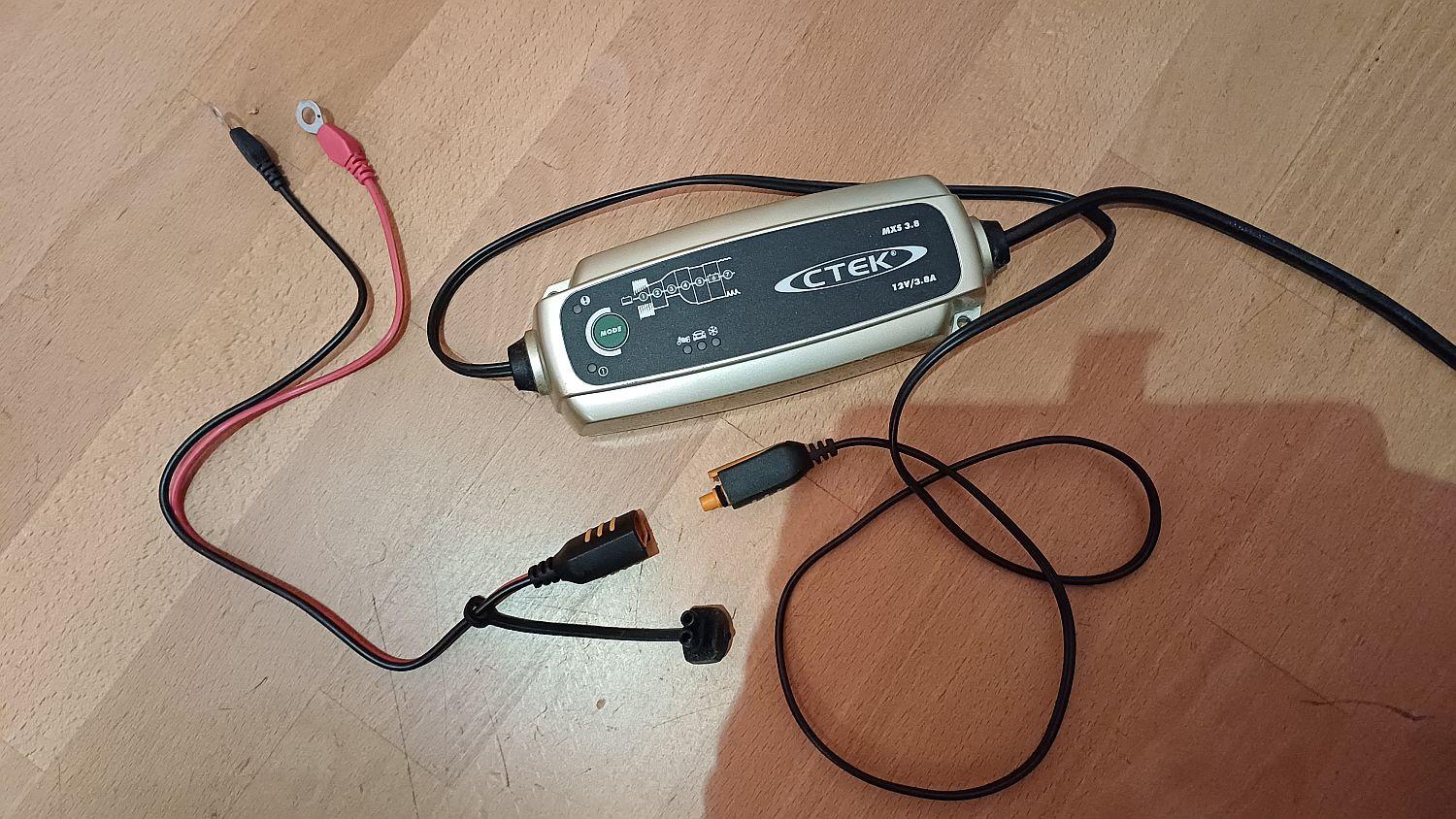

Atlan Posted August 6, 2023 Report Posted August 6, 2023 Noch eine Stimme für den C-Tek-Stecker im ersten Bild: So einen habe ich auch dran, um das Ladegerät einfach anschließen zu können. Quote
Argie26 Posted August 7, 2023 Report Posted August 7, 2023 Wenn die nicht einmal die Kabel sortiert bekommen, wie sind die dann mit deinem Ventiltrieb umgegangen? Bleibt nur zu hoffen, dass die mechanische Kompetenz da besser war. Rowdy 1 Quote
axmo Posted August 7, 2023 Report Posted August 7, 2023 Und noch eine Stimme für den ersten Stecker auf dem Bild. Ist von einem C-Tek Ladegerät, so einen habe ich bei meiner Street auch dran. Gruß Quote
Lancelot Posted August 7, 2023 Author Report Posted August 7, 2023 Ihr habt recht, der ist von dem Ladegerät. Quote
