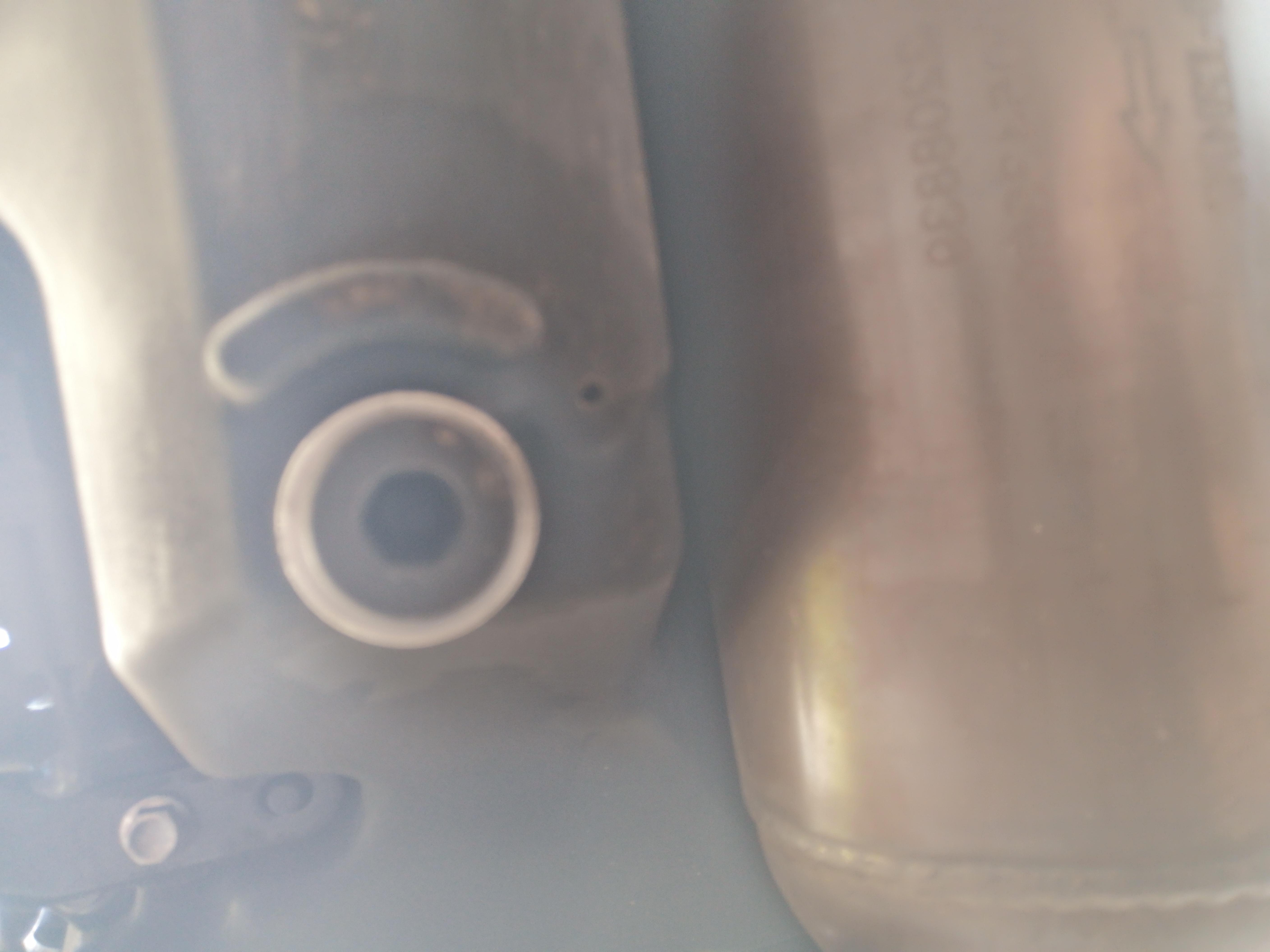

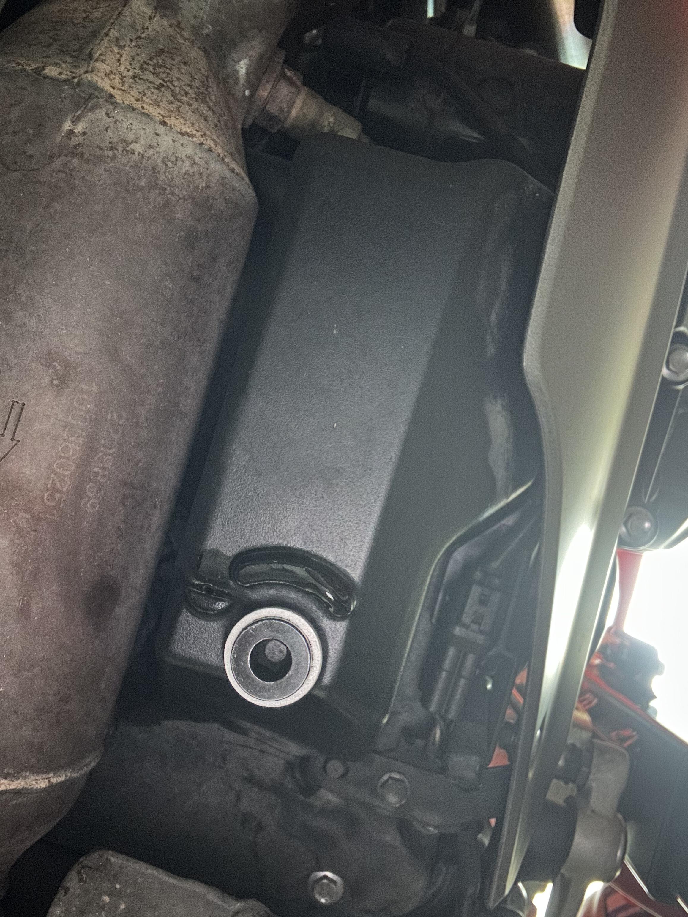

Cagiva Posted August 26, 2023 Report Posted August 26, 2023 Ahoi, ich habe seit kurzem eine schöne 1200 RS und bin echt happy damit allerdings ist mir gestern aufgefallen dass unter dem Motorrad ein Ölfleck ist... Um zusehen woher das kommt hab ich alles abgewischt und gereinigt und wie es aussieht ist entweder die Ablaßschraube undicht (glaube ich aber nicht) oder daneben das kleine Loch in der Wanne?! Habt ihr eine Ahnung was das ist oder ob das so sein soll? Bin für jeden Tipp dankbar Quote

Cagiva Posted August 26, 2023 Author Report Posted August 26, 2023 Soweit ich es sehen kann ist das wirklich lokal begrenzt. den Ölfilter Check ich mal. 👍 die Öffnung neben der Ablasschraube ist relevant? danke lg Quote

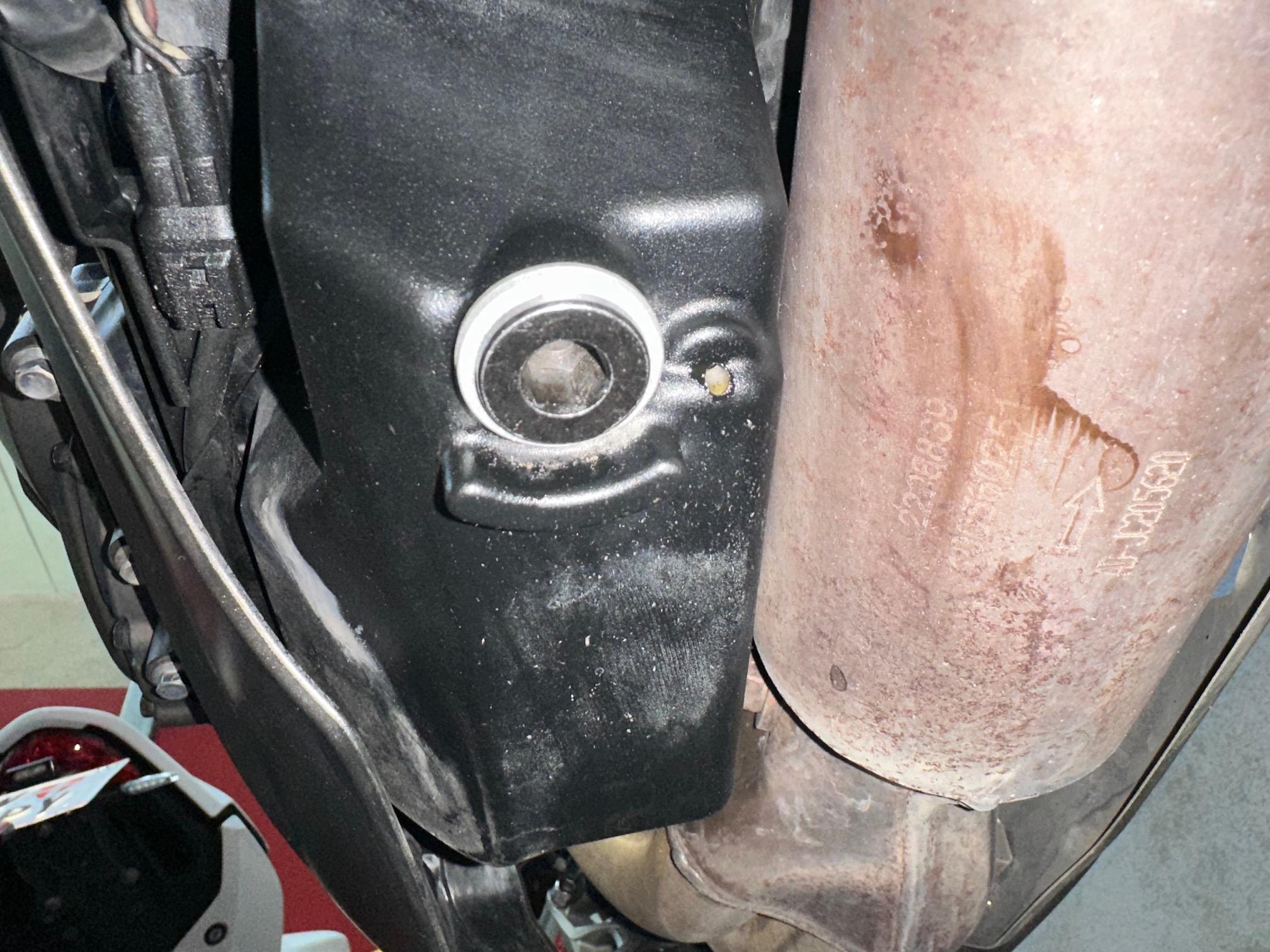

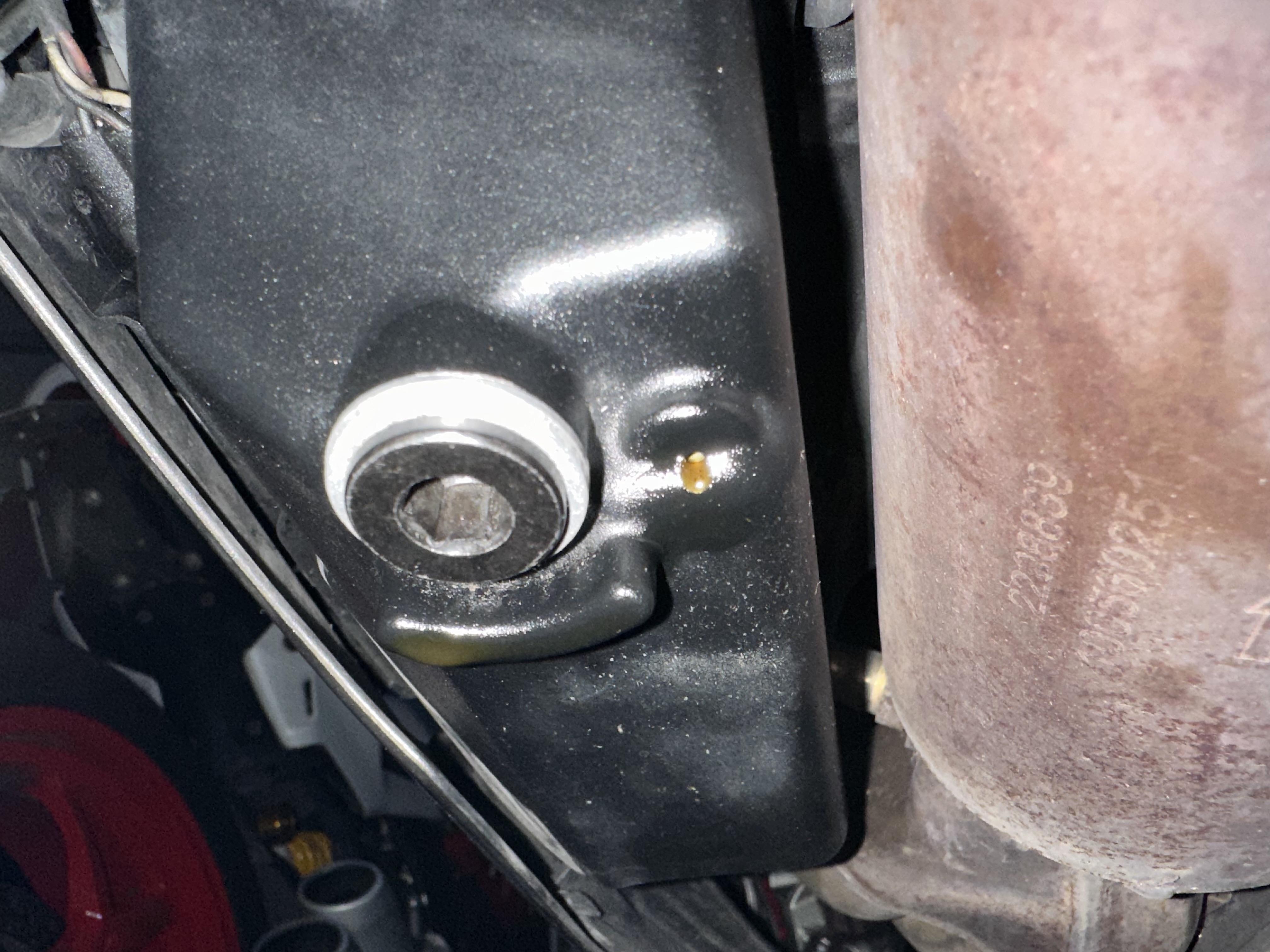

Speedy1968 Posted August 27, 2023 Report Posted August 27, 2023 vor 6 Stunden schrieb Cagiva: Ich dachte an den Dichtring bei der Anlassschraube?! ich werde nochmals schauen ob jetzt wieder Öl tropft. @ Öl diffundieren, wäre es dann nicht viel dünner? Weil bei mir ist es schön dickflüssig… Moin, war dein Bike zum Service? Wenn ja, wann? Wenn es beim Service war gehe ich mal von aus das die es nicht richtig sauber gemacht haben. Evtl. zieh die Ablaßschraube nach, 25Nm. Wie schon geschrieben, beim Fahren kriecht das Oel dann von Vorn nach Hinten. Mach doch bitte mal ein Foto Motor von vorn beim Krümmer. Da kann es von der Ventildeckeldichtung oder Kopfdichtung kommen. Oelfilter sitzt bei der 12er links an der Seite zwischen Limadeckel und TSA, da läuft das Oel an die Kante der Oelwanne beim Fahren nach hinten, nicht an das Loch in der Wanne. Das Loch in der Wanne ist bei meiner 12er auch, wohl vom Gießen? Da darf aber kein Oel raustropfen. Bitte mach alles schön sauber, am Besten mit Bremsenreiniger. Danach fährst du das Oel heiß und danach ne Sichtprüfung. Nächsten Tag nochmal schauen. Falls es immer noch tropft, ab zum Händler, du hast ja Garantie. Hier noch ein Foto von meiner Oelwanne wg. dem Loch. Gruß Quote
Cagiva Posted August 27, 2023 Author Report Posted August 27, 2023 Also der Ölfilter ist staubtrocken und auch die Dichtungen vorne alles trocken. Für mich sieht es tatsächlich danach aus als würde es aus der kleinen Öffnung kommen 🤷♂️ Quote

Cagiva Posted September 2, 2023 Author Report Posted September 2, 2023 (edited) So, Händler hat das Moped gecheckt… in der Ölwanne ist eine Ausgleichsbohrung, eben das kleine Loch, welches eine Art Überlauf der Ölpumpe ist. hier dürfte eine Dichtung defekt sein und jetzt ist/wird es ein Garantiefall. Wanne auf reparieren und wieder zu 🤷♂️ Edited September 2, 2023 by Cagiva platoon964 and SiRoBo 2 Quote
