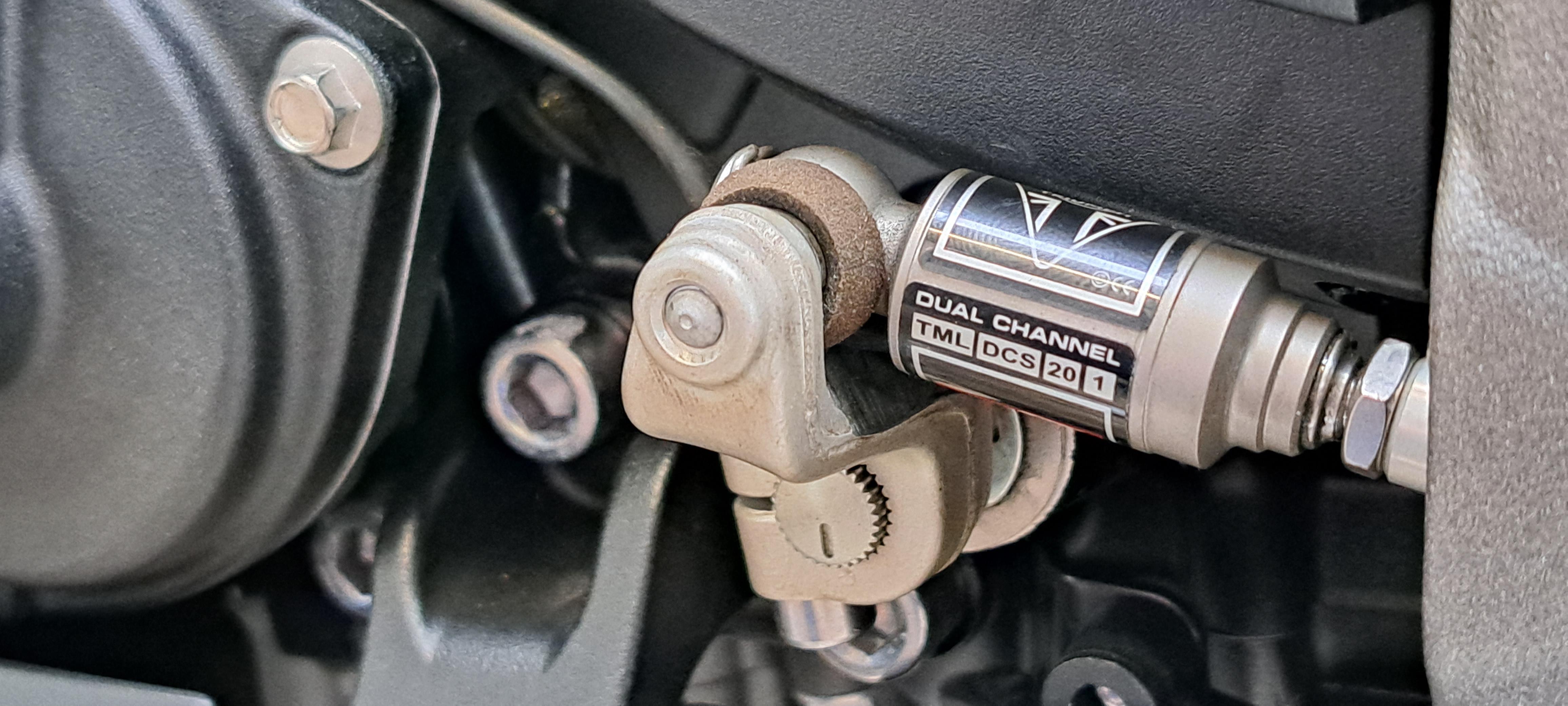

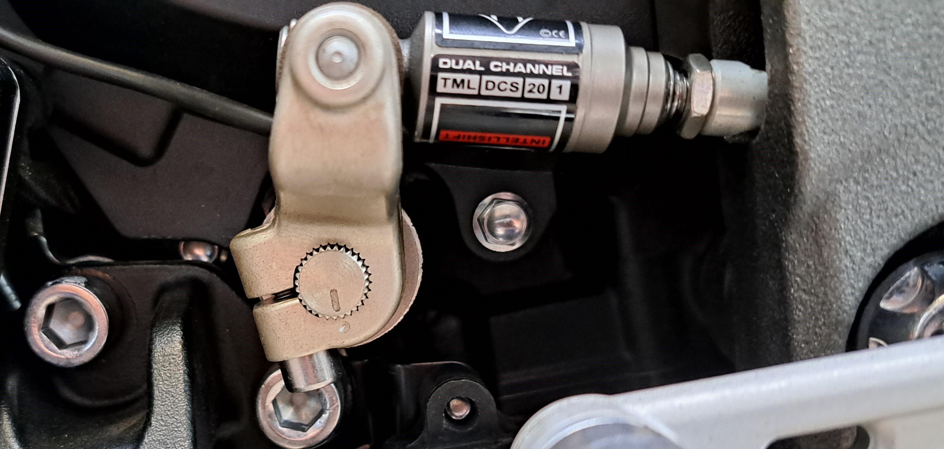

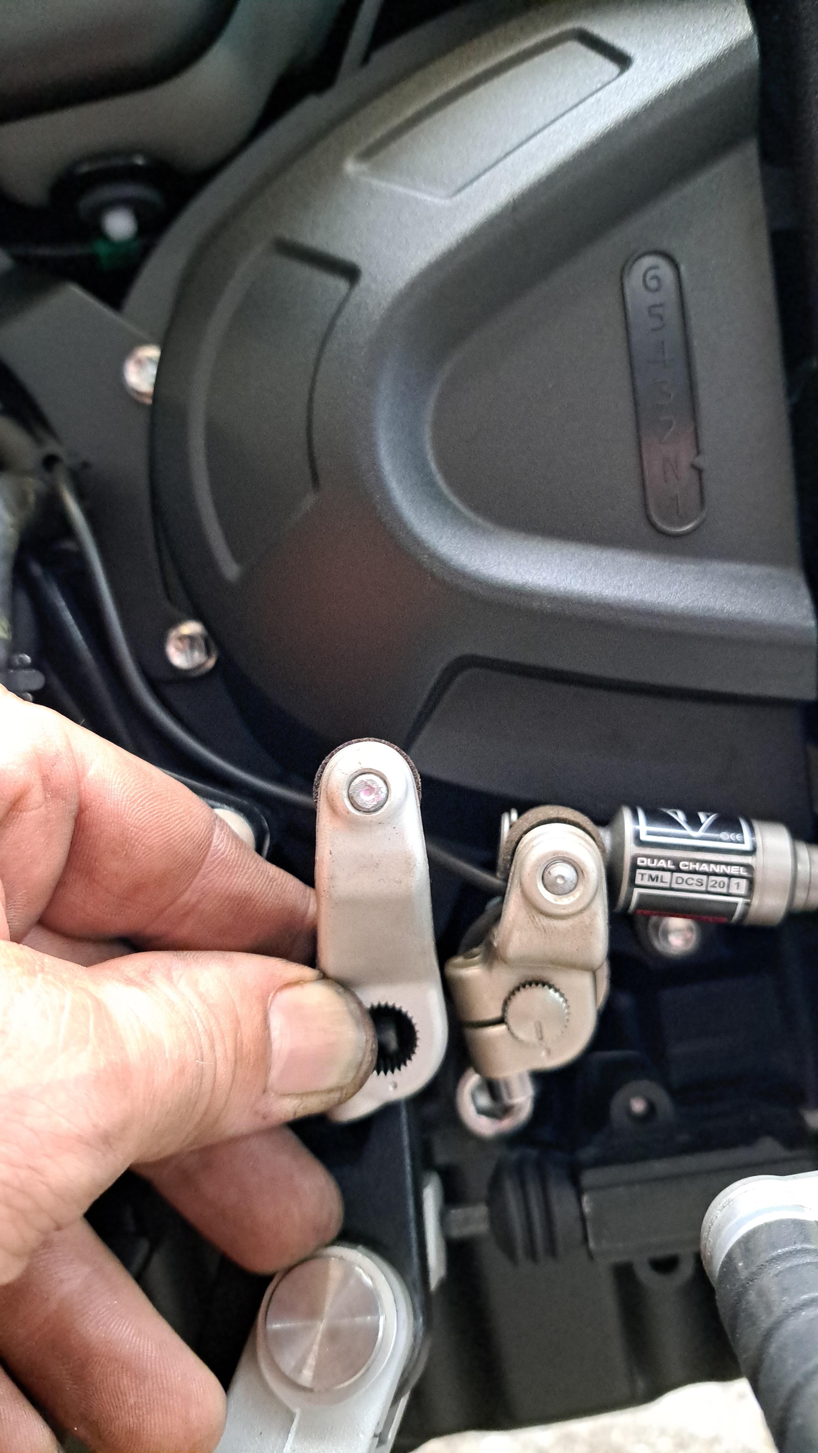

Mikemechanic Geschrieben 22. September 2023 report Teilen Geschrieben 22. September 2023 Habe einen kürzeren Schalthabel ( am Motor ) an meiner 1050RS mont. da mir die Schaltwege zu lang waren. Der Einbau war relativ einfach ein wenig Einstellarbeiten und Anpassungsarbeiten am Hebel, habe ich mit einem Dremel gemacht. Das Ergenis ist aber top deutlich kürzere Schaltwege und mit dem QS kein Problem. Bei der Probefahrt erst mit deaktiviertem QS dann mit aktiviertem QS aber mit Kupplung und als letztes mit QS geschaltet. Trotz meiner Befürchtung, das die Gänge schwerer zu schalten sind weil kürzerem Hebel, haben sich nicht bestätigt. Mein Fazit: Läßt besser schalten. Der Hebel kostet 53,00 Euro und war nach schon 2 Tagen da. Teile nr. T2081760 Zitieren Link zu diesem Kommentar Auf anderen Seiten teilen Mehr Optionen zum Teilen...
