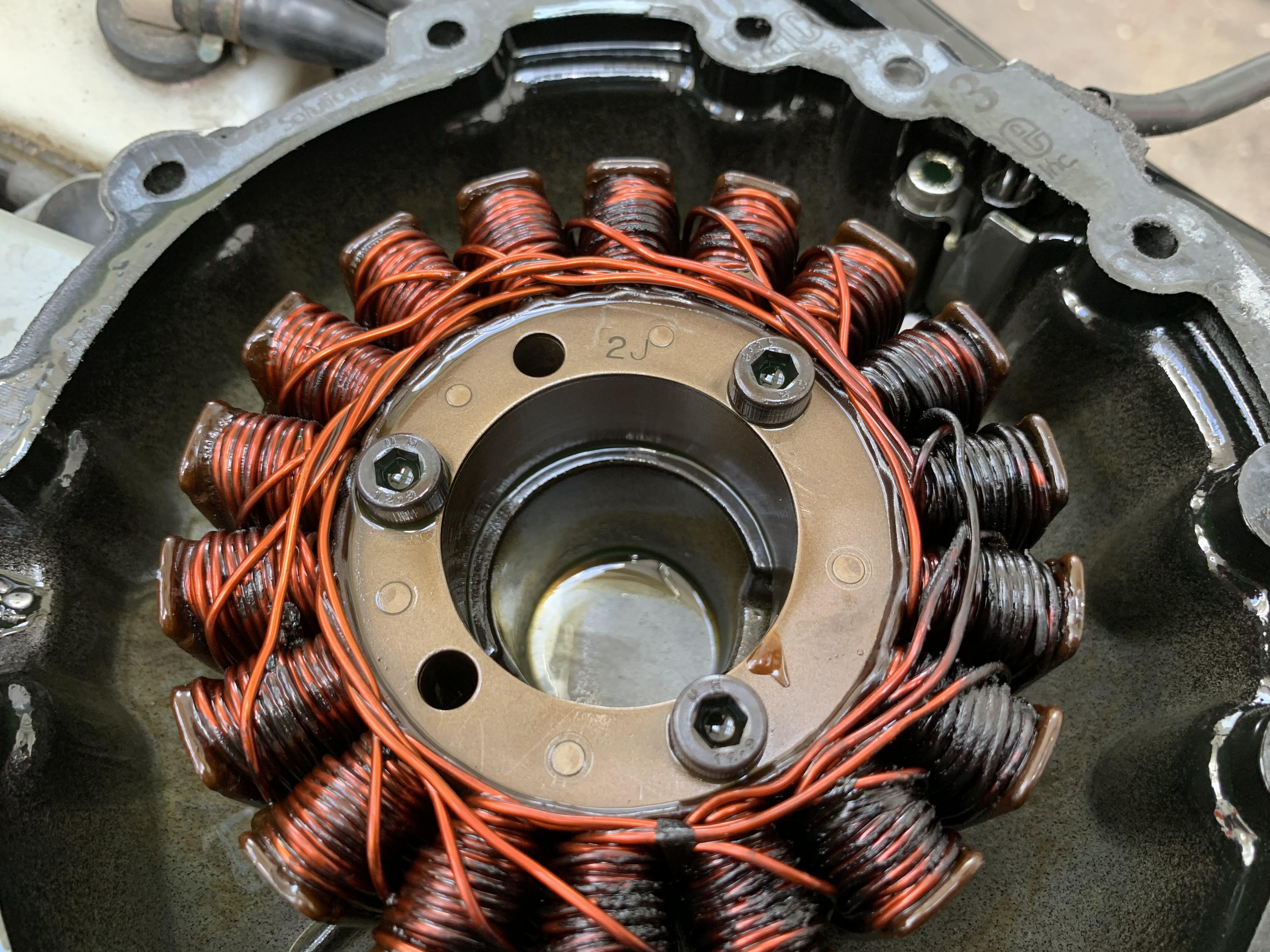

Ich würde bei der Lima definitiv eine Sichtkontrolle machen um auszuschließen zu können das die nicht hinüber ist :flowers:
So oder schlimmer sollte die dann nicht aussehen!
