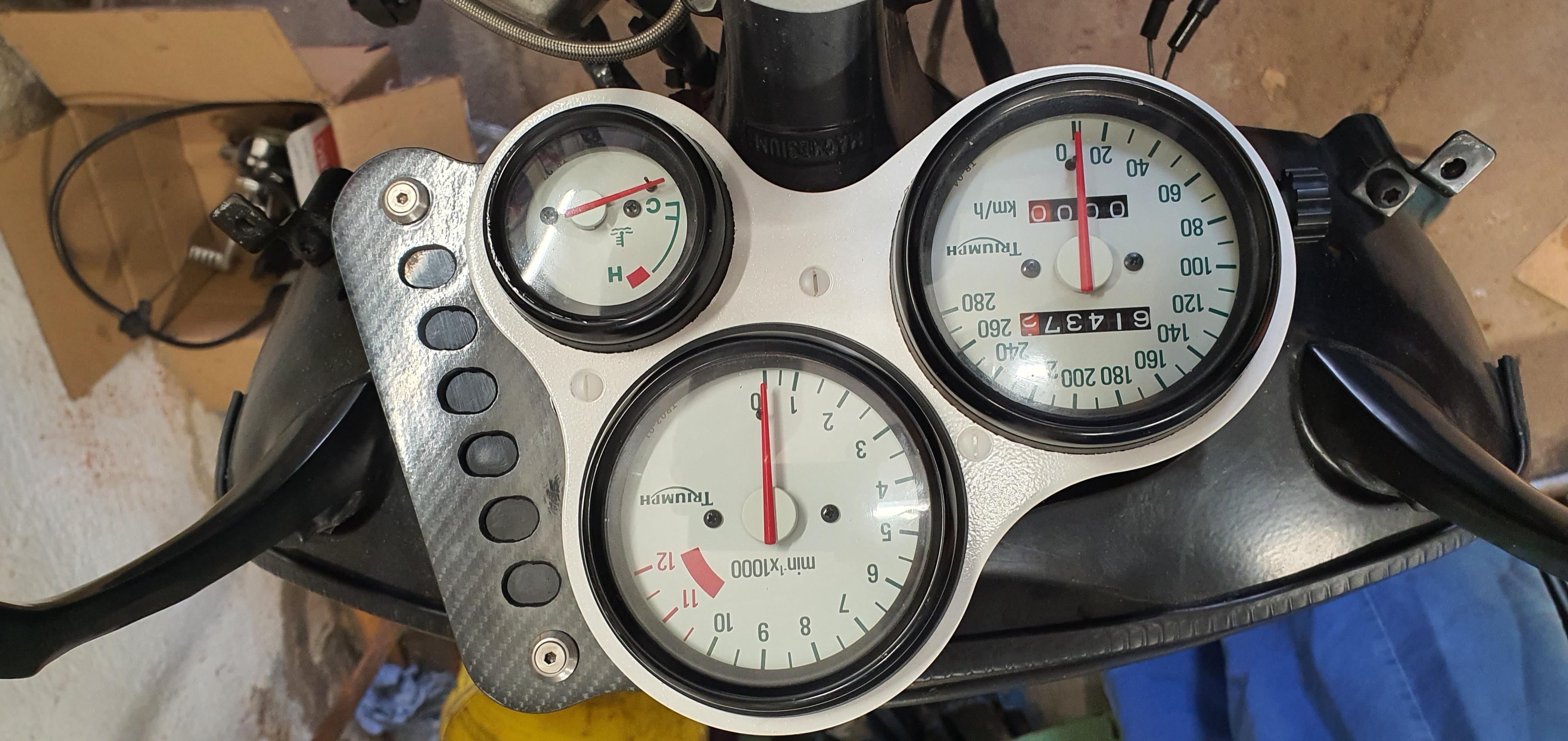

Maulwurfn76 Geschrieben 23. November 2023 report Geschrieben 23. November 2023 Bin neu hier, lese seit ein paar Monaten mit, weil mir eine Daytona t595 zugeflogen ist. Habe mich sofort verliebt und möchte deshalb alles schön machen. Suche auf diesem Weg nach Fachwissen und möglicherweise weiteren Ideen und Anregungen.... Werde weitestgehend auf der Straße fahren, es aber auch auf der Strecke versuchen.... Heiko, minischda, Kackbratz und 6 Weitere reagierten darauf 6 3 Zitieren

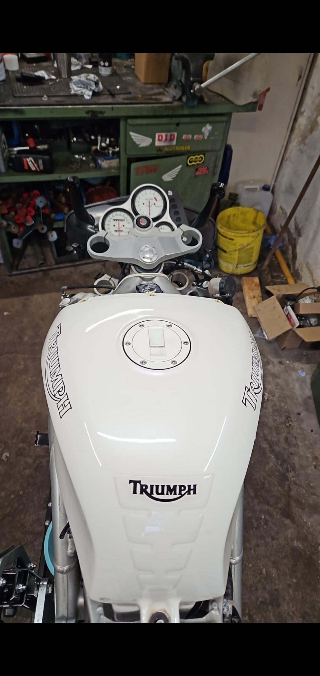

ritour Geschrieben 23. November 2023 report Geschrieben 23. November 2023 Hi Maulwurfn76, wünsche Dir viel Erfolg, willkommen hier. Coole Lackierung, mit den dunkel abgesetzten Vertiefungen Gruß ri Zitieren

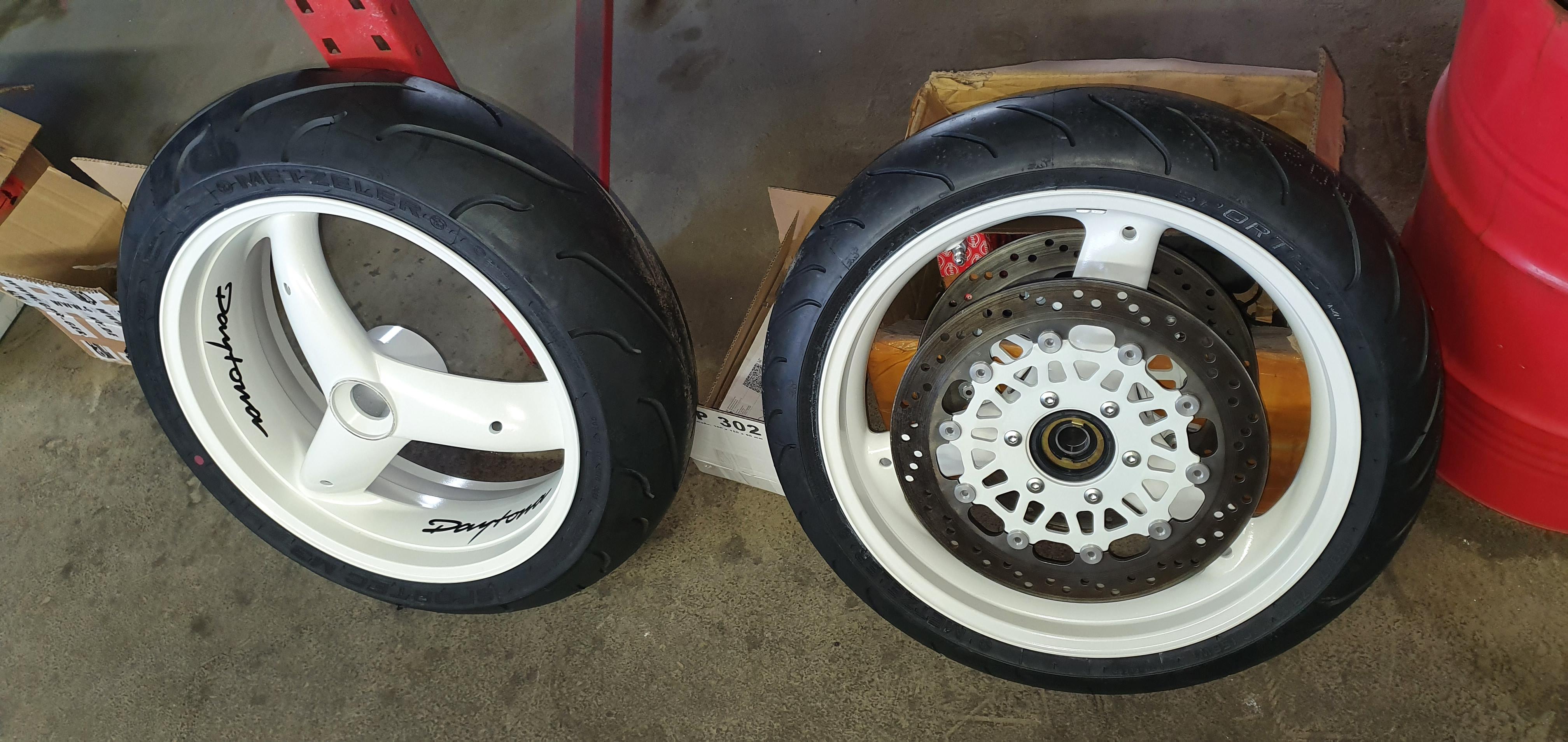

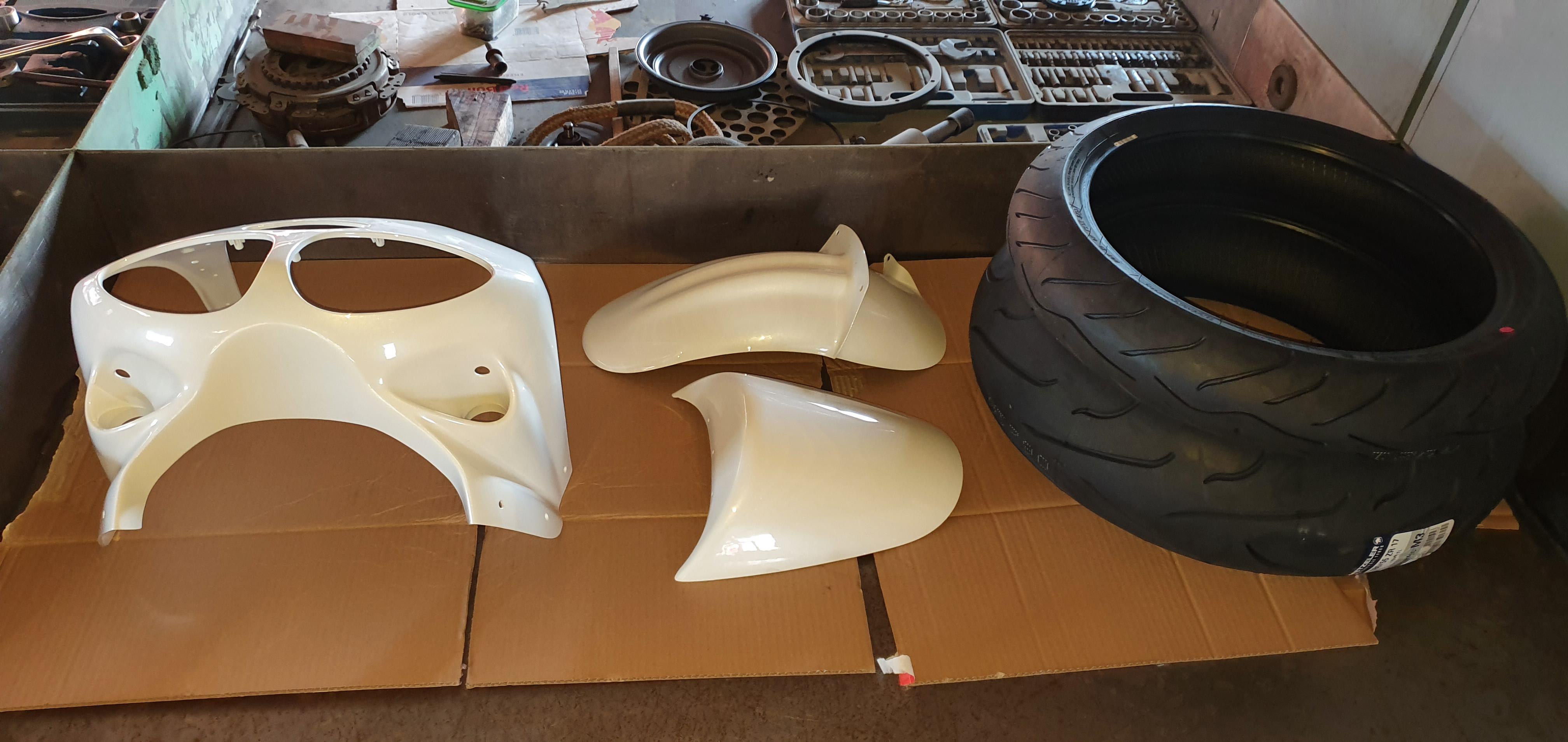

hue Geschrieben 24. November 2023 report Geschrieben 24. November 2023 (bearbeitet) Viel Spaß damit!!! Finde die Lackierung auch cool. Auf den Bildern hast Du die Träger der Bremsscheiben auch weiß lackiert. Als Gesamtbild hat sie aber schwarze. Warum? Grüße hue Bearbeitet 24. November 2023 von hue Vertippt Zitieren
Jochen ! Geschrieben 24. November 2023 report Geschrieben 24. November 2023 An den weißen Felgen sehe ich die in Weiß. Bild 4 von oben. Ganz schick, wie ich finde. . Zitieren
schmidei Geschrieben 24. November 2023 report Geschrieben 24. November 2023 ...und wenn der Konus bei den weißen Felgen so weiß bleibt wird da öfter mal die Felge locker...... Zitieren
Tuebinger Geschrieben 24. November 2023 report Geschrieben 24. November 2023 Denke das Bild mit den schwarzen Felgen war VOR dem Zerlegen und die anderen zeigen den Neuaufbau... MiJaBe reagierte darauf 1 Zitieren

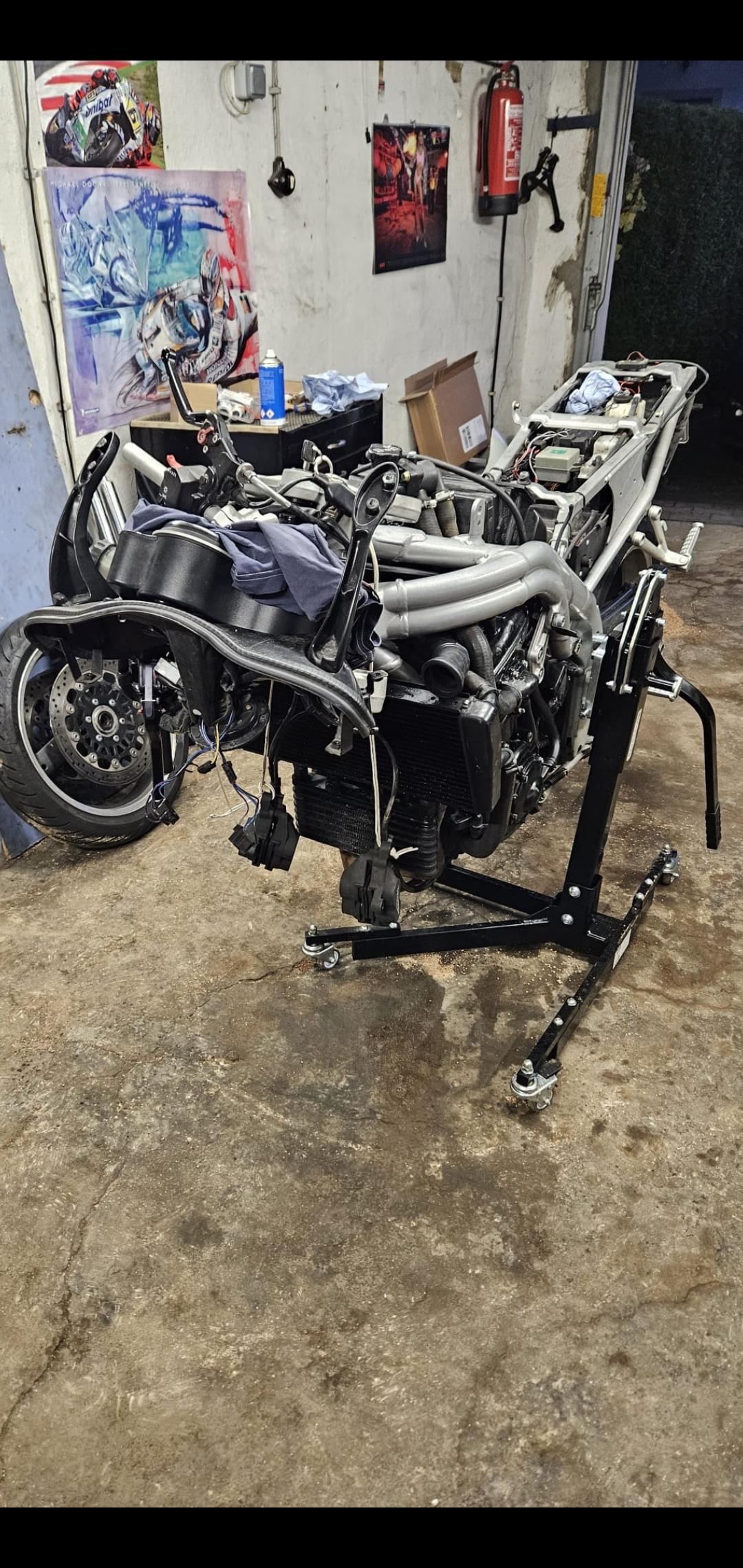

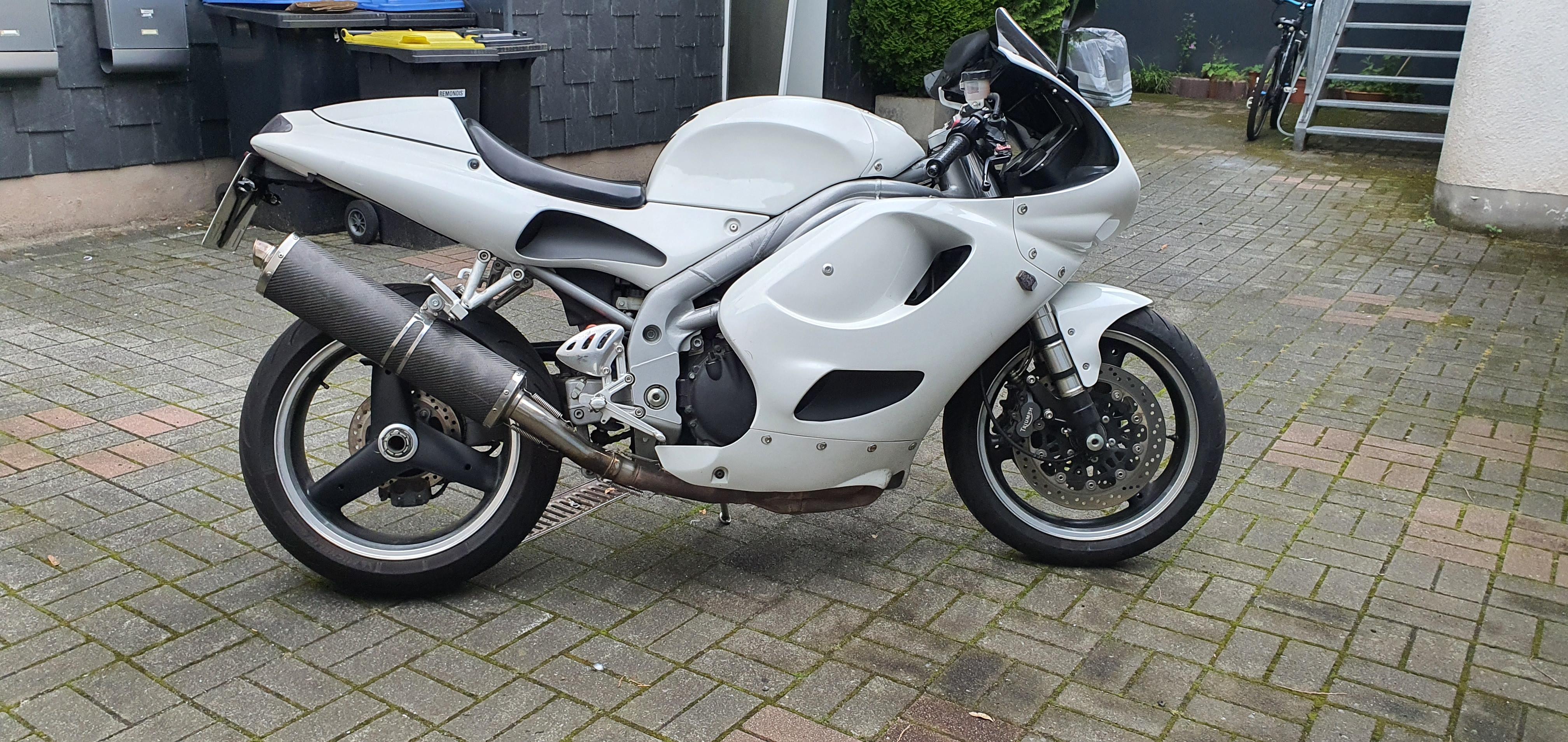

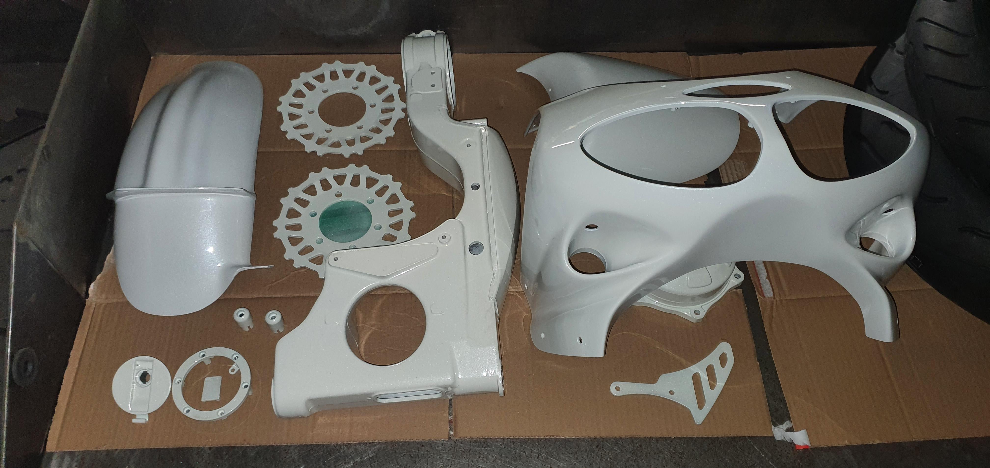

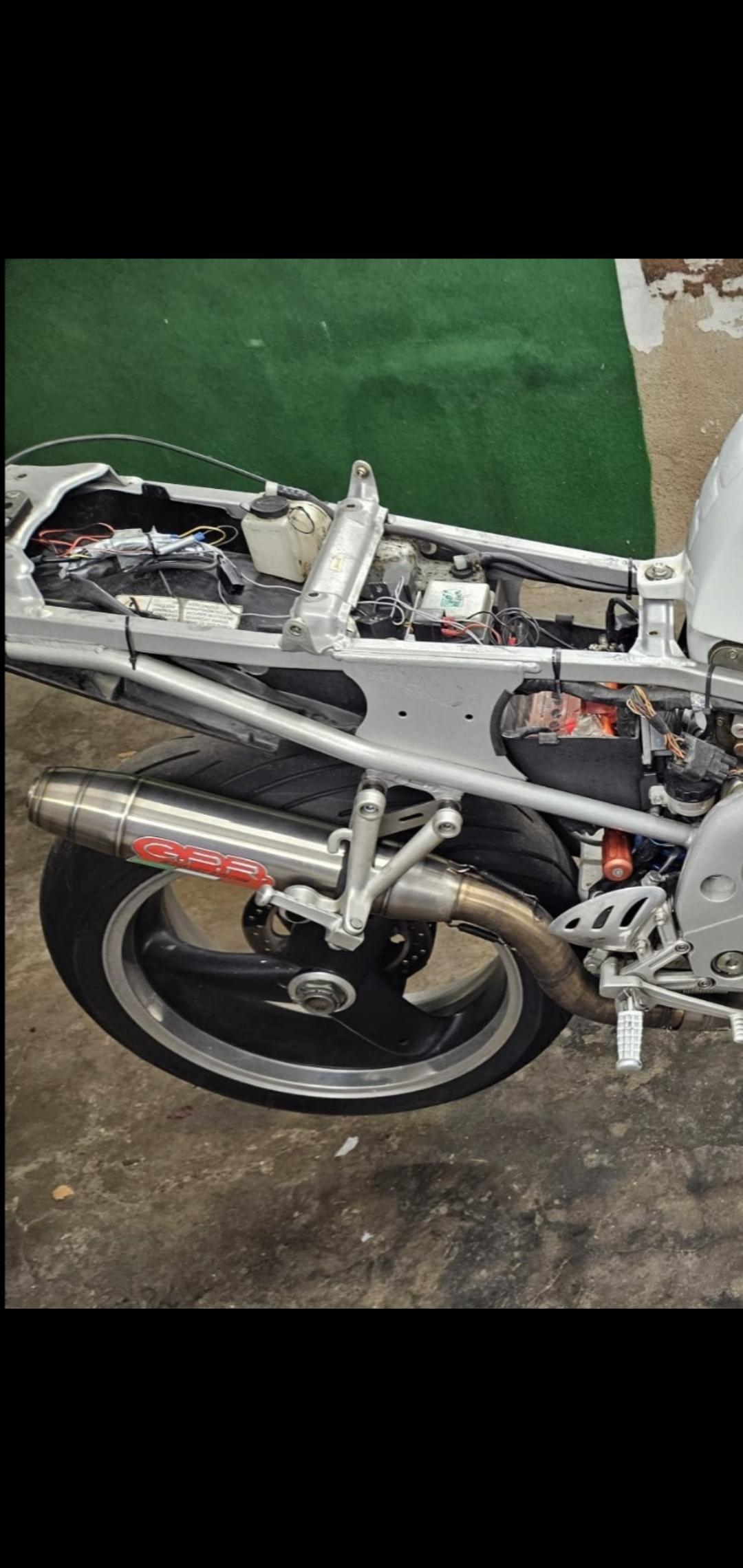

Maulwurfn76 Geschrieben 24. November 2023 Autor report Geschrieben 24. November 2023 (bearbeitet) Danke, gefiel mir auch sofort und ist sehr professionell gemacht worden. So habe ich das Motorrad gefunden. Stand auf dem Weg zu meiner Motorradwerkstatt... Ganz sicher hat sich mal jemand sehr intensiv gekümmert, aber wie es so oft ist, fehlte dann auch sicherlich viele Jahre eine fachkundige Hand. Joa, Blinker gingen nicht, Kupplung rutschte, aber Tüv war drauf. Habe dann mit Blinkern und neuer Kupplung eun paar Runden gedreht und dann alles geplant und auseinander gebaut. Mir ne Schwinge und einen 2. Felgensatz besorgt Stand jetzt ist: Ich warte auf das Fahrwerk damit es weiter gehen kann. Liegt bei Franz Racing und wird nächste Woche fertig. Bin schon sehr gespannt wie es ganz "ganz in weiß" aussehen wird...und dann , wie lange der Motor dann noch mitmacht. Habe nur Ventile eingestellt, auf die Kette geschaut, Wasser und Öl gewechselt. Lief sehr gut ohne Wasser- und Ölverbrauch Bearbeitet 24. November 2023 von Maulwurfn76 Zitieren

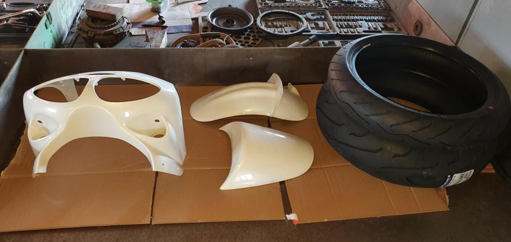

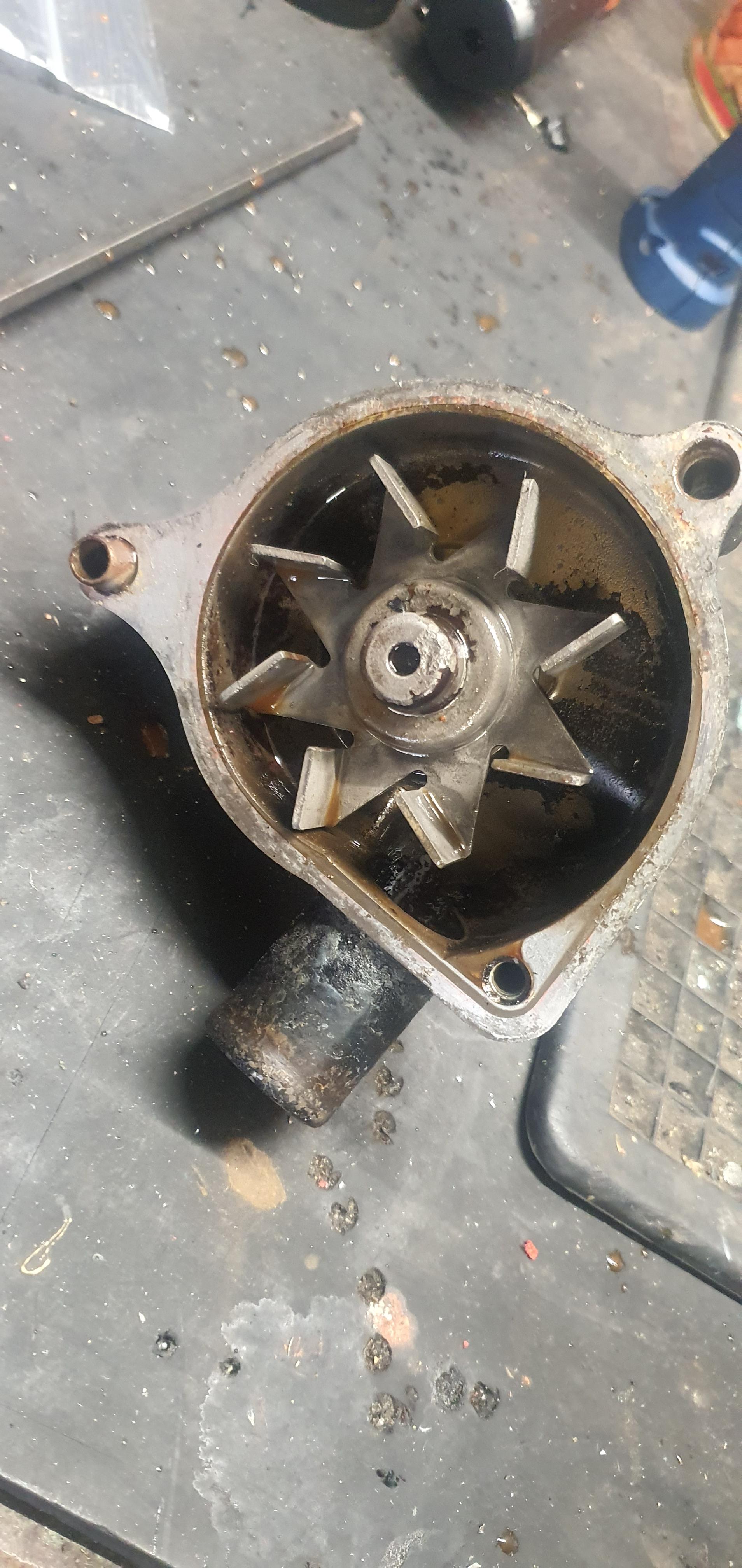

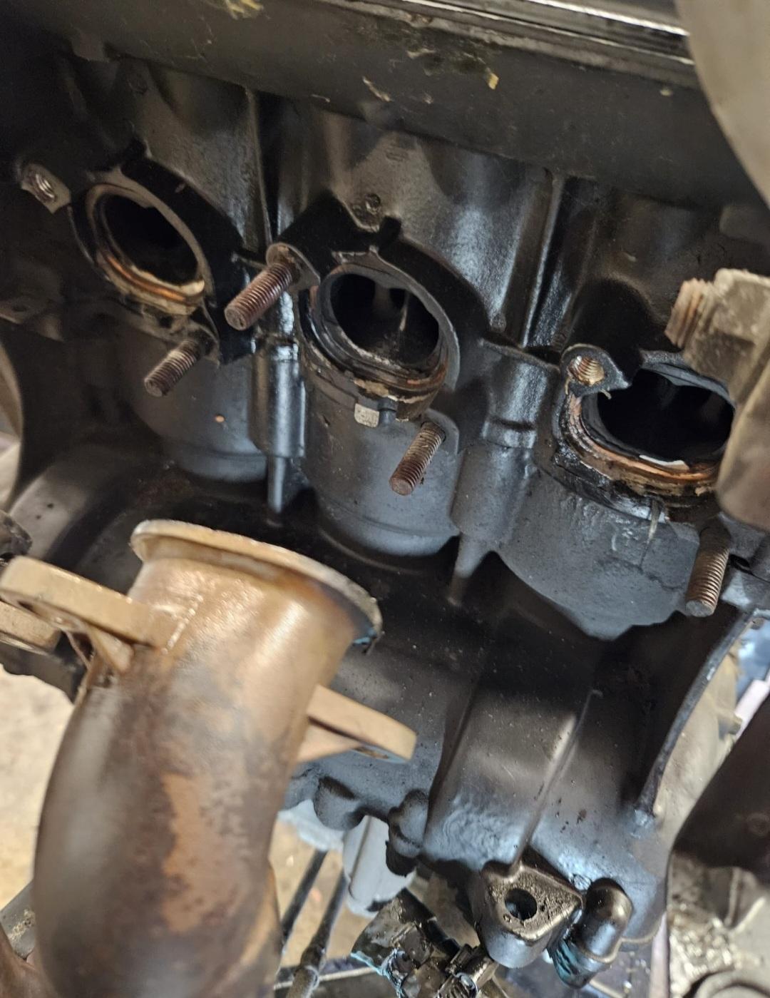

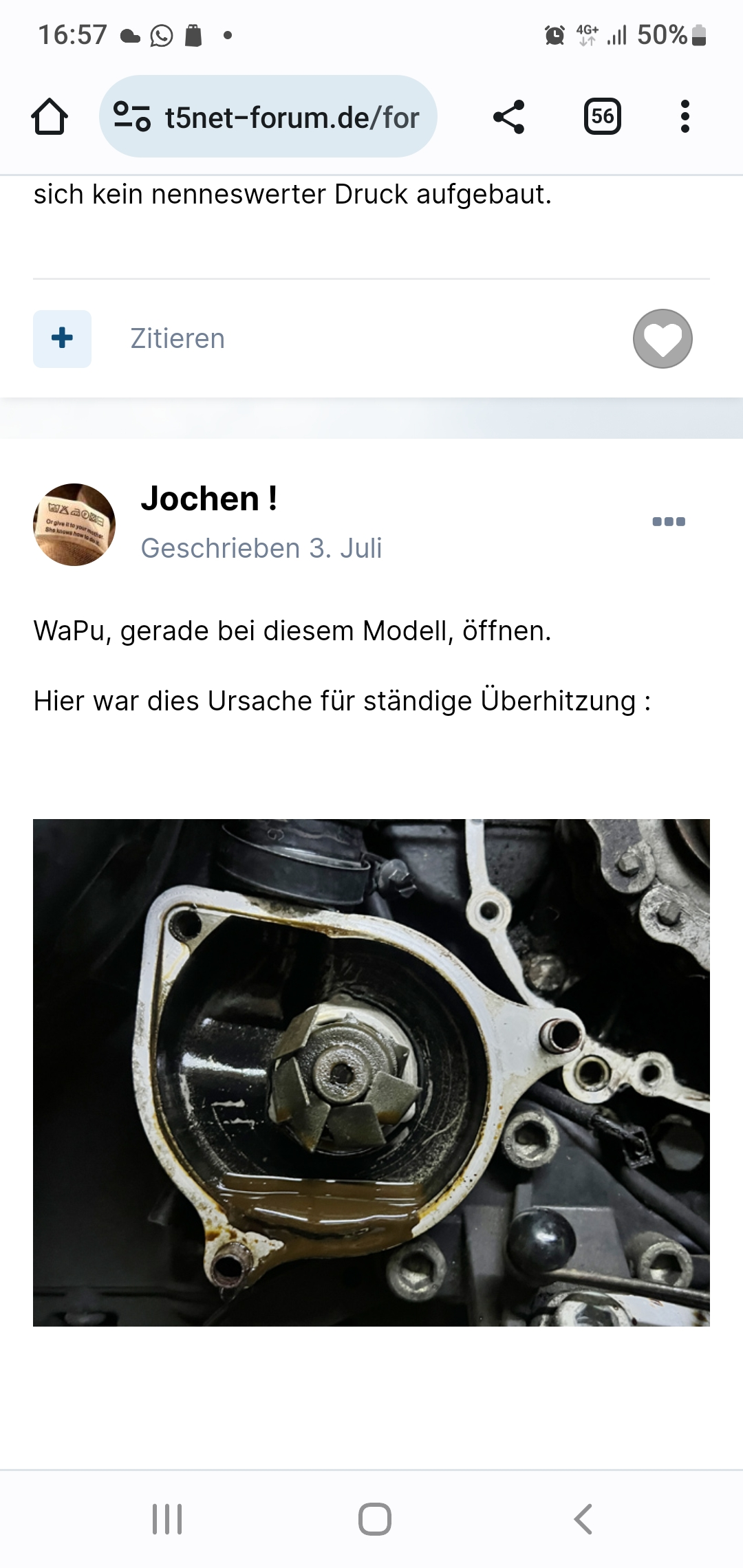

Maulwurfn76 Geschrieben 24. November 2023 Autor report Geschrieben 24. November 2023 Ja, das Bild vom kompletten Motorrad war der Zustand vor dem zerlegen.... Die Bremsscheibenträger habe ich auch weiß pulvern lassen und dann Micron Floater verbaut...Darüberhinaus sind die Schwinge, der Ruckdämpfer, die Räder, die Tachoblende, die für mich passende Feder und die Tauchrohre der Gabel auch weiß gepulvert worden. Danke an schmidei für den Hinweis mit dem Konus der hinteren Felge.Da schaue ich mal.... Mit der Wasserpumpe habe ich auch schon überlegt...aber vielleicht erst nachschauen wenn es Probleme gibt...oder vielleicht doch mal ne neue Dichtung bestellen und reinschauen??? Habe inzwischen einen Aktenordner! voll mit Rechnungen. Der derzeitige Preis fürs Motorrad liegt bei 6k€.Vielleicht sollte ich die 10€ für die Wasserpumpendichtung doch noch investieren. Ist natürlich auch der Ständer , 4 Reifen und 2Sätze Felgen mit Bremsscheiben eingerechnet... Zitieren
Jochen ! Geschrieben 24. November 2023 report Geschrieben 24. November 2023 vor 9 Stunden schrieb schmidei: ...und wenn der Konus bei den weißen Felgen so weiß bleibt wird da öfter mal die Felge locker...... Guter Hinweis ... So lange die WaPu dicht ist, kein Tröpfchen unten dranhängt und kein Temperaturnotstand aufkommt, kann man das erst mal lassen. Der 10er für die WaPu-Dichtung tut aber nicht weh, dann auch bitte gleich die Paßhülsen austauschen und fein mit Keramikpaste einsetzen. Danach ist das Ding für die nächsten 15 Jahre dicht und gammelt nicht rum. Viel Erfolg damit, ich schaue mir das hier weiter an. Gruss, Jochen ! Zitieren
MiJaBe Geschrieben 24. November 2023 report Geschrieben 24. November 2023 Bin auch gespannt auf Bilder"ganz in weiß" das ist selten! Weitermachen!😜 Grüße Michel Zitieren
triplehead Geschrieben 24. November 2023 report Geschrieben 24. November 2023 (bearbeitet) vor 10 Stunden schrieb schmidei: ...und wenn der Konus bei den weißen Felgen so weiß bleibt wird da öfter mal die Felge locker...... Man sieht es ja nicht, aber wenn die Fläche mit den 4 Zapfenaufnahmen auf der Radnabeninnenseite ebenfalls gepulvert ist, hat das den gleichen Effekt. Bearbeitet 24. November 2023 von triplehead Zitieren
Maulwurfn76 Geschrieben 25. November 2023 Autor report Geschrieben 25. November 2023 vor 7 Stunden schrieb triplehead: Man sieht es ja nicht, aber wenn die Fläche mit den 4 Zapfenaufnahmen auf der Radnabeninnenseite ebenfalls gepulvert ist, hat das den gleichen Effekt. Alle Planflächen, Lagersitze usw. waren abgeklebt, nur das mit Konus wurde nicht bedacht....wäre wahrscheinlich beim Zusammenbau aufgefallen, aber so ists besser.... vor 8 Stunden schrieb MiJaBe: Bin auch gespannt auf Bilder"ganz in weiß" das ist selten! Weitermachen!😜 Grüße Michel Bin auch schon sehr gespannt...wenn das Motorrad fertig ist werde ich mir einen anderen Rahmen in weiß mit nem neuen Motor fertig machen. Dann wird es irgendwann noch weisser. Brauche dann nur umbauen wenn der Motor aufgibt... vor 8 Stunden schrieb Jochen !: Guter Hinweis ... So lange die WaPu dicht ist, kein Tröpfchen unten dranhängt und kein Temperaturnotstand aufkommt, kann man das erst mal lassen. Der 10er für die WaPu-Dichtung tut aber nicht weh, dann auch bitte gleich die Paßhülsen austauschen und fein mit Keramikpaste einsetzen. Danach ist das Ding für die nächsten 15 Jahre dicht und gammelt nicht rum. Viel Erfolg damit, ich schaue mir das hier weiter an. Gruss, Jochen ! Ich werde es natürlich machen, geht jetzt garnicht mehr anders. Jetzt, da es mehrfach angesprochen wurde, muss es sein.... Zitieren
Maulwurfn76 Geschrieben 25. November 2023 Autor report Geschrieben 25. November 2023 vor 8 Stunden schrieb triplehead: Man sieht es ja nicht, aber wenn die Fläche mit den 4 Zapfenaufnahmen auf der Radnabeninnenseite ebenfalls gepulvert ist, hat das den gleichen Effekt. Alle Planflächen, Lagersitze usw. waren abgeklebt, nur das mit Konus wurde nicht bedacht....wäre wahrscheinlich beim Zusammenbau aufgefallen, aber so ists besser.... vor 9 Stunden schrieb MiJaBe: Bin auch gespannt auf Bilder"ganz in weiß" das ist selten! Weitermachen!😜 Grüße Michel Bin auch schon sehr gespannt...wenn das Motorrad fertig ist werde ich mir einen anderen Rahmen in weiß mit nem neuen Motor fertig machen. Dann wird es irgendwann noch weisser. Brauche dann nur umbauen wenn der Motor aufgibt... vor 9 Stunden schrieb Jochen !: Guter Hinweis ... So lange die WaPu dicht ist, kein Tröpfchen unten dranhängt und kein Temperaturnotstand aufkommt, kann man das erst mal lassen. Der 10er für die WaPu-Dichtung tut aber nicht weh, dann auch bitte gleich die Paßhülsen austauschen und fein mit Keramikpaste einsetzen. Danach ist das Ding für die nächsten 15 Jahre dicht und gammelt nicht rum. Viel Erfolg damit, ich schaue mir das hier weiter an. Gruss, Jochen ! Ich werde es natürlich machen, geht jetzt garnicht mehr anders. Jetzt, da es mehrfach angesprochen wurde, muss es sein.... Zitieren

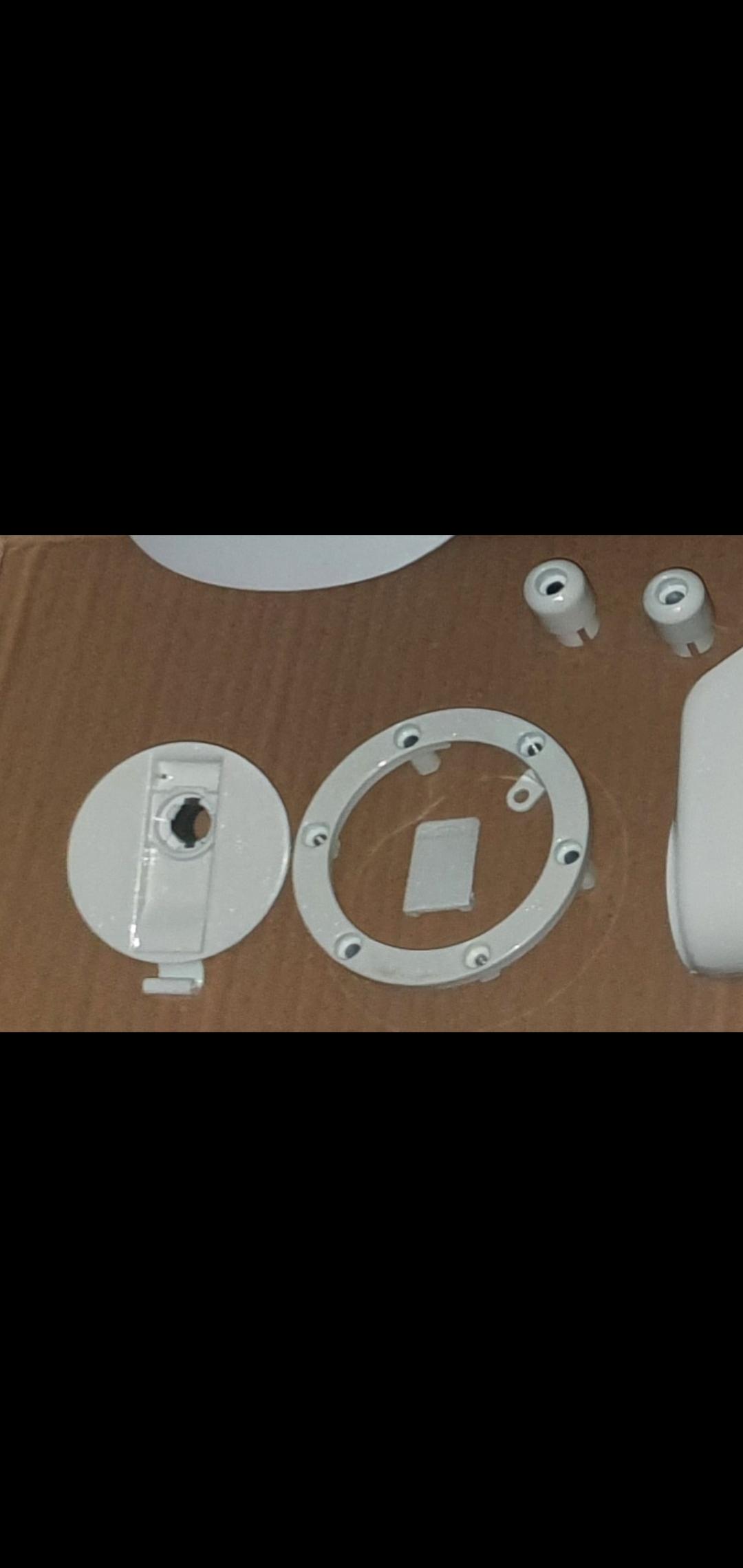

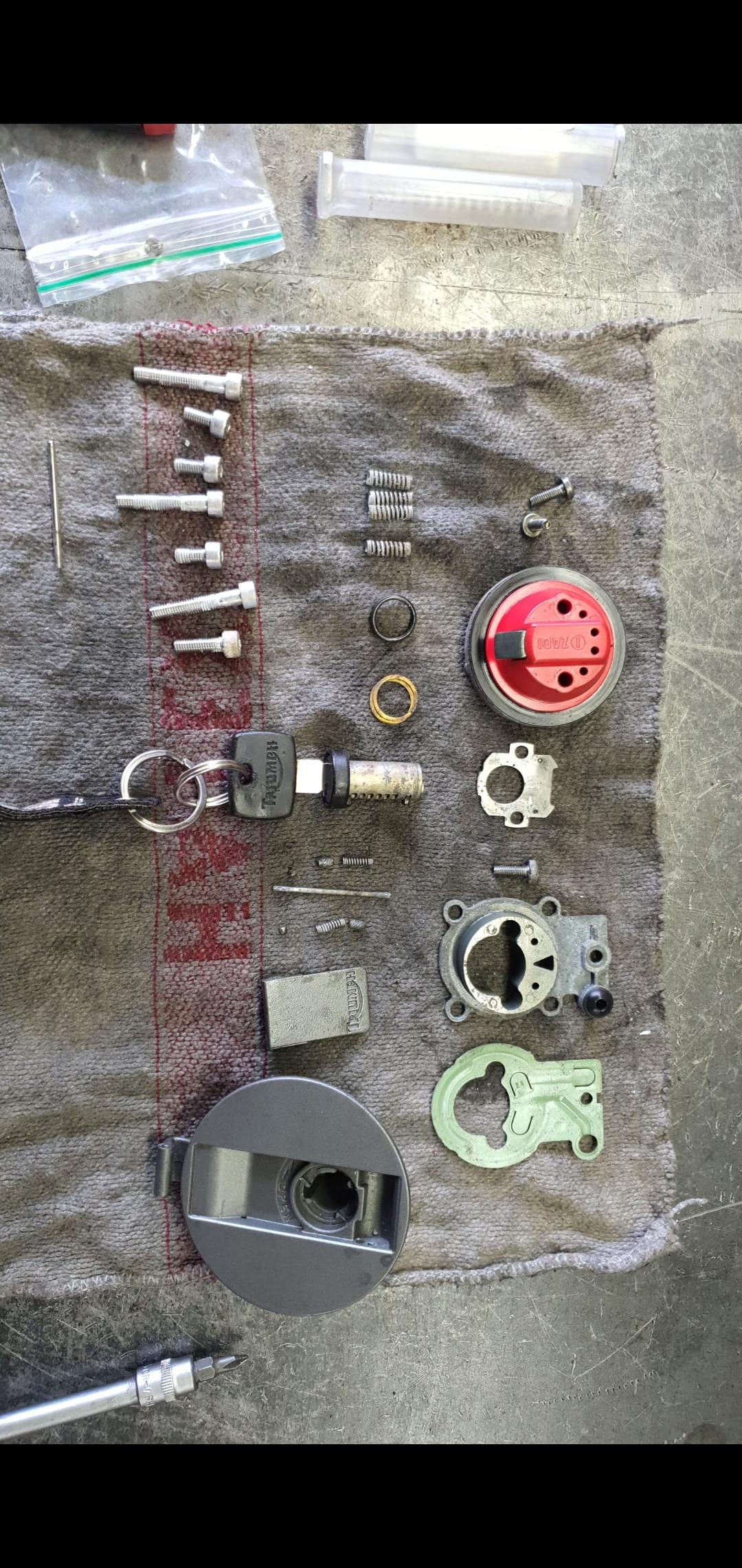

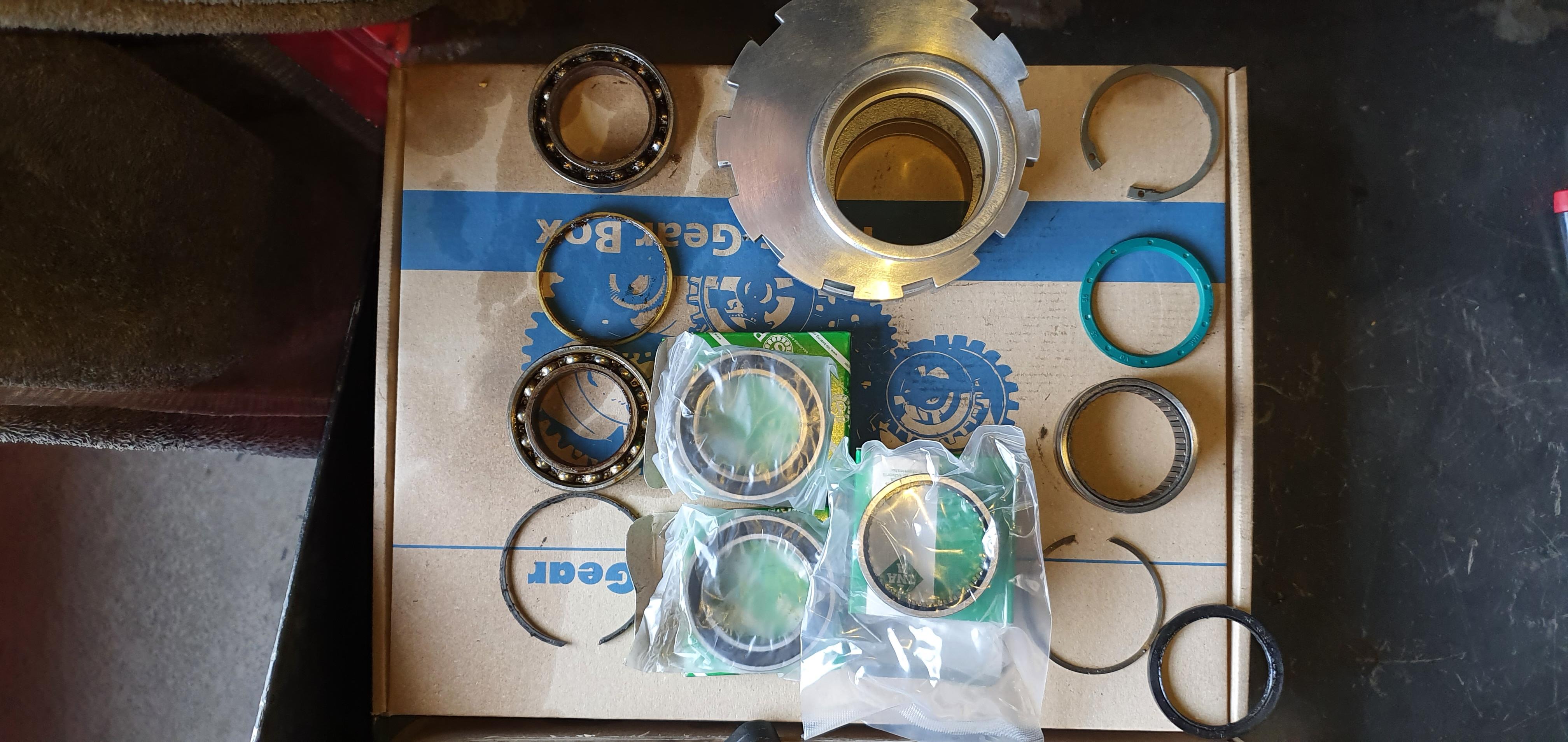

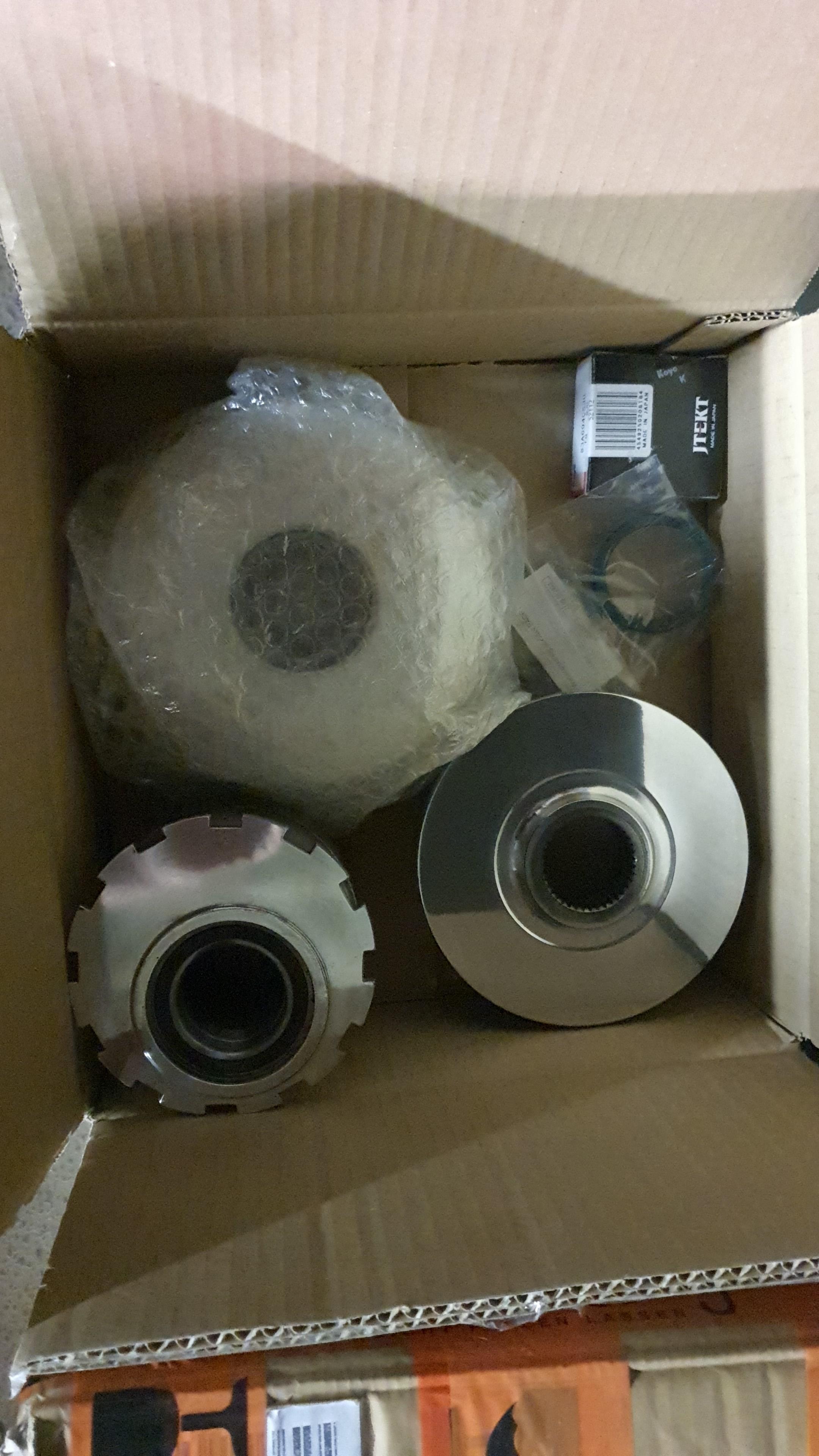

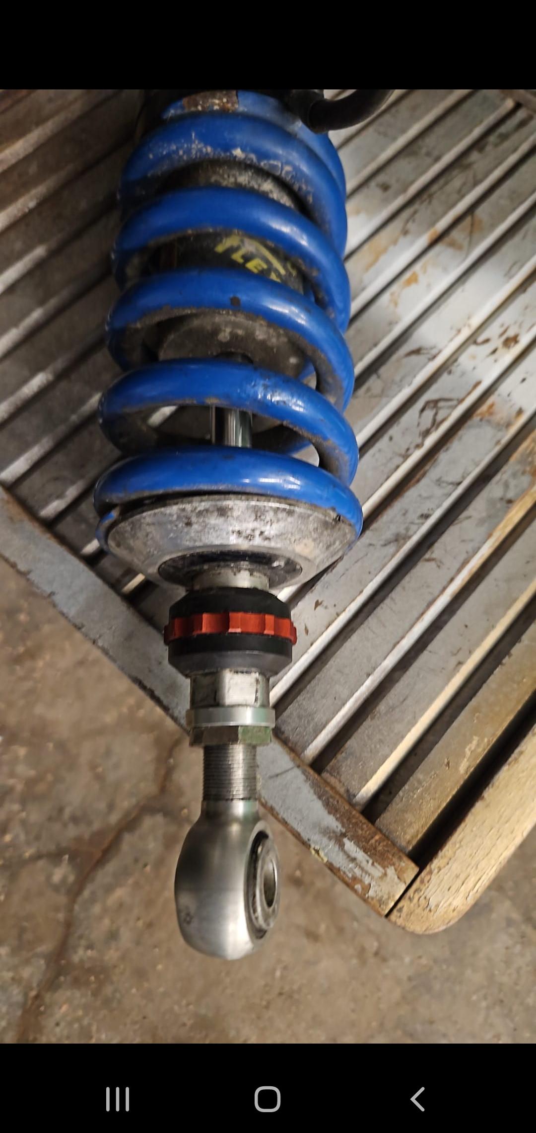

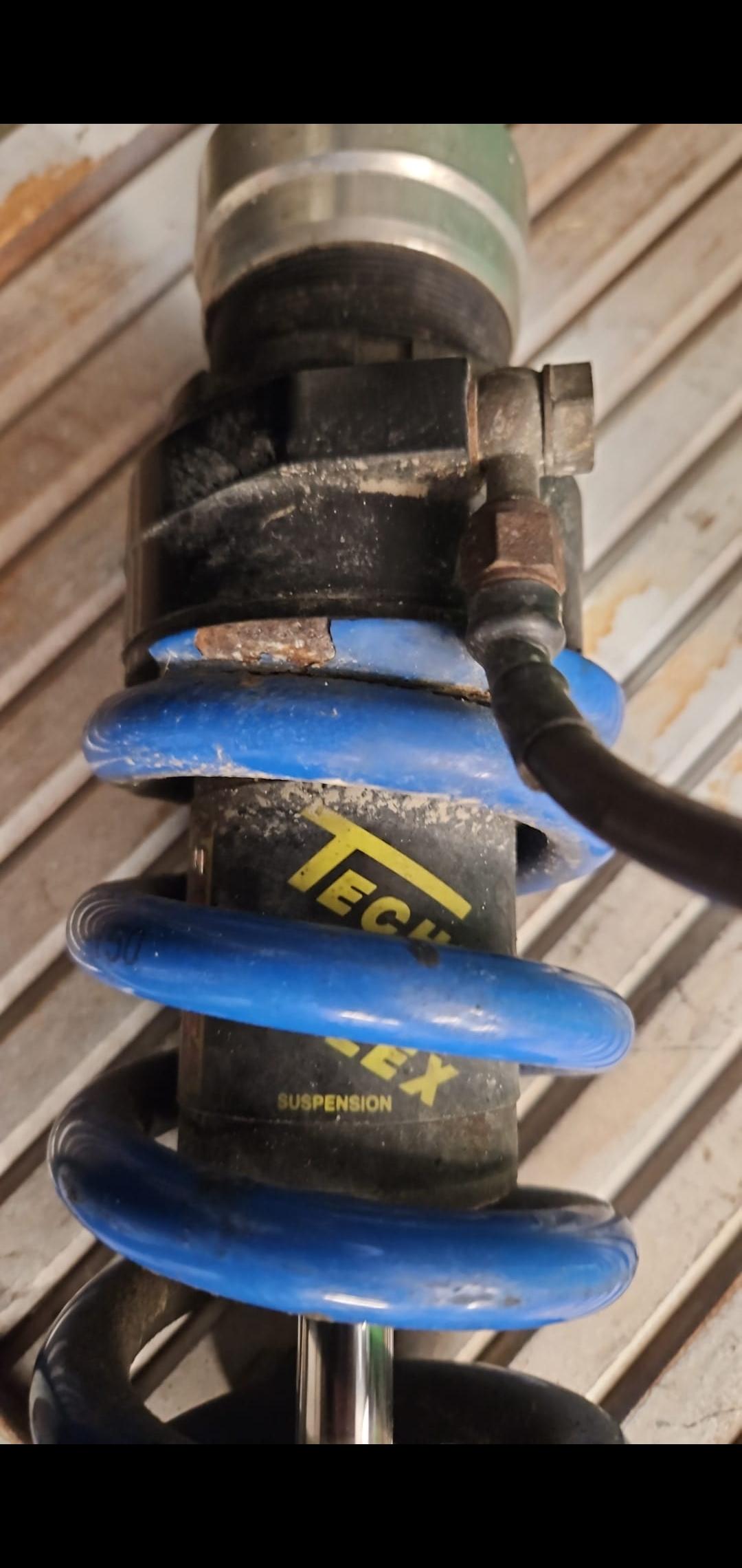

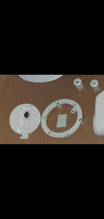

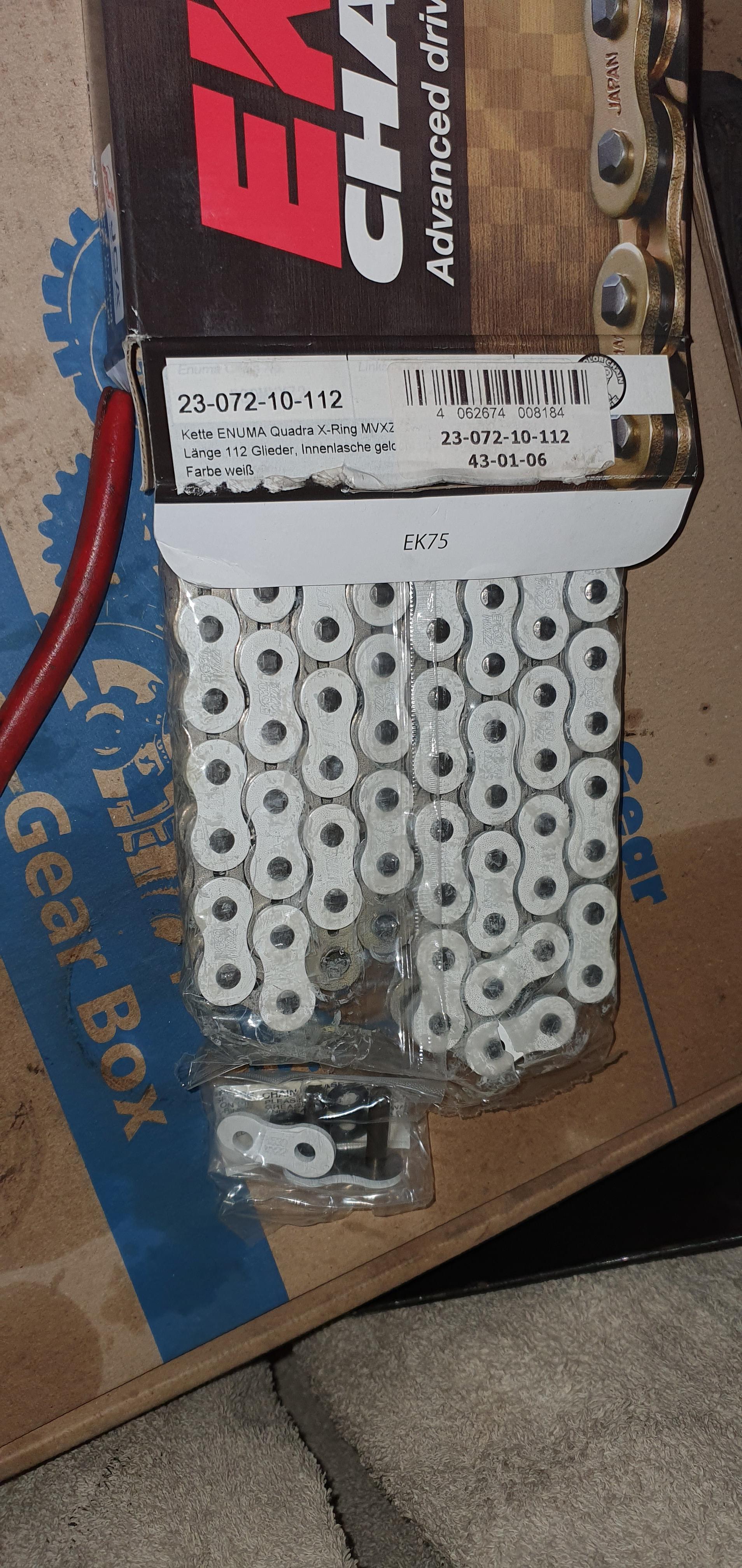

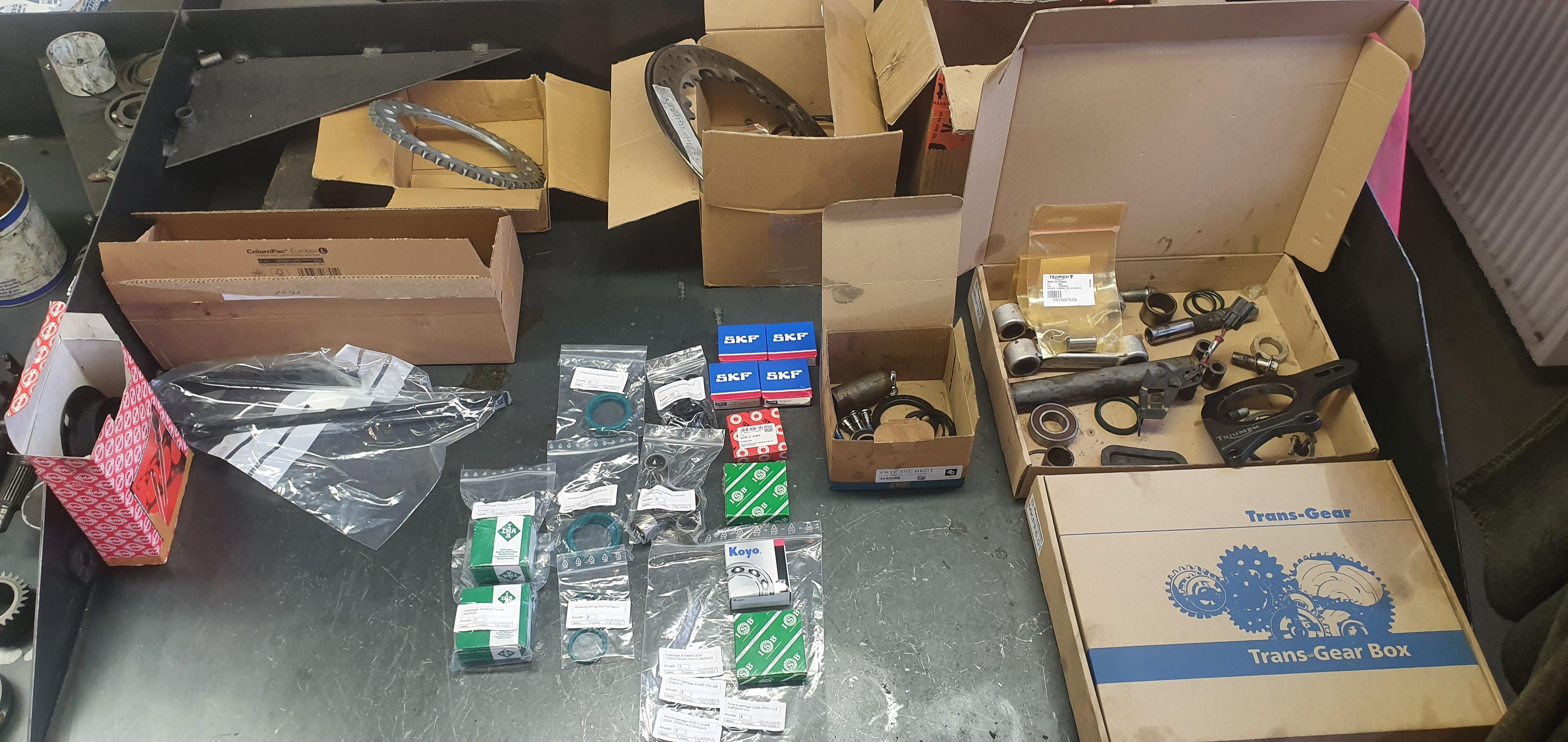

Maulwurfn76 Geschrieben 25. November 2023 Autor report Geschrieben 25. November 2023 Dann habe ich mir noch den Spaß gemacht und den Tankdeckel zerlegt. Jetzt ist er auch weiß gepulvert Die Lenkerenden hats auch erwischt.... Ne weiße Kette habe ich auch gefunden.... In der Schwingenlagerung, Radaufnahme und Federbeinanlenkung sind insgesamt 40 Teile neu gekommen an Lagern und Dichtungen. Was ein Konstrukt .... Agrolager 400 Äppel... Der Krümmer war leicht undicht und mit irgendeiner Schlotze abgedichtet.... Der Endschalldämpfer war (unter anderem) dabei und wird es werden.... In den letzten Tagen ist die Idee gereift, dass ich den Enschalldämpfer auch weiß pulvern lasse und mal schaue was passiert... Das Federbein sieht zwar ranzig aus, ist aber noch in gutem Zustand, für meine Anforderungen völlig ausreichend und wird ja bei FRS gerade neu gemacht und auf mich abgestimmt... So muss es wohl nach 20 Jahren aussehen... Zitieren
schmidei Geschrieben 25. November 2023 report Geschrieben 25. November 2023 Nein, muss es eigentlich nicht. Aber jetzt auch egal. Konsequent weiß, alle Achtung. Zitieren
Jochen ! Geschrieben 25. November 2023 report Geschrieben 25. November 2023 Feder des Federbeins kann man auch pulvern lassen, z.B. in Neongrün … Quatsch, muss dann selbstredend auch in weiß gemacht werden. Ach ja … weißes Kettenfett kaufen ! . Zitieren

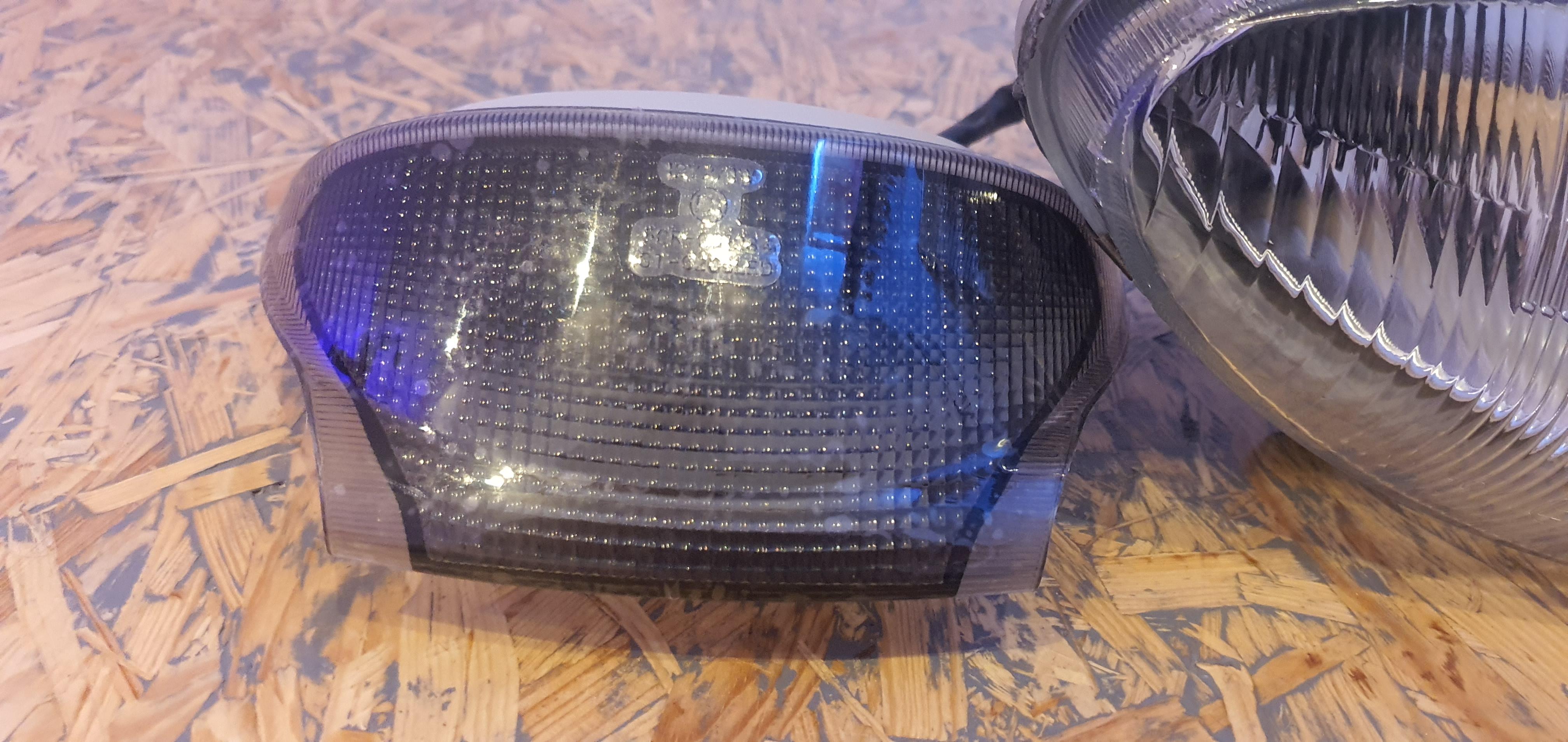

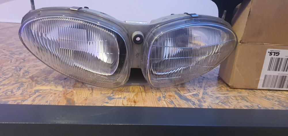

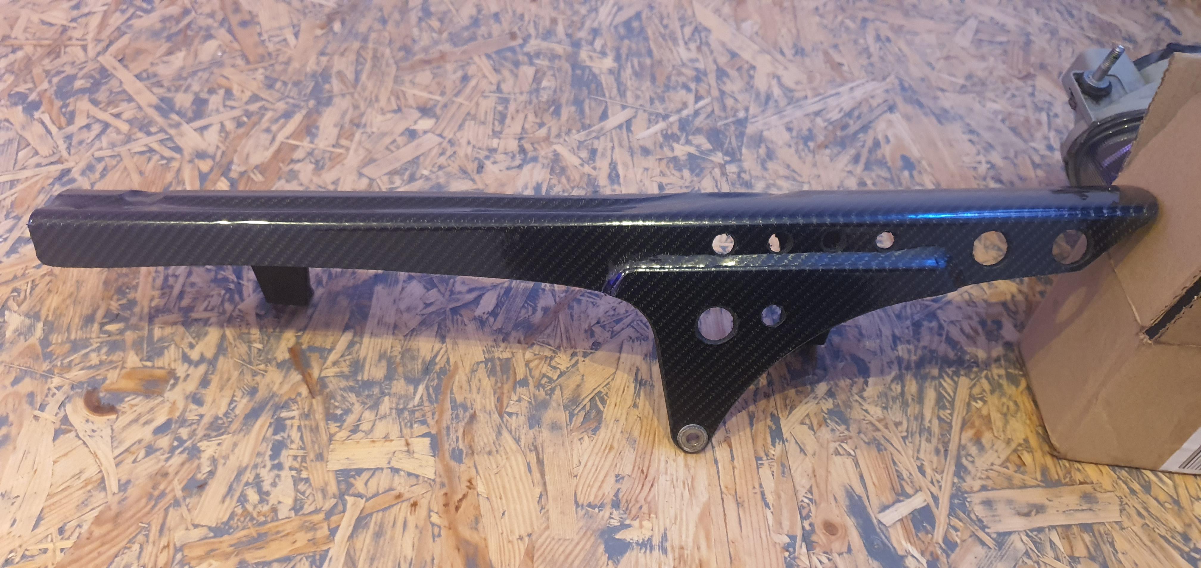

Maulwurfn76 Geschrieben 26. November 2023 Autor report Geschrieben 26. November 2023 Warten aufs Fahrwerk..... Kettenschutz bearbeitet und foliert, den Scheinwerfer und die Rückleucht mit durchsichtiger Folie foliert, dann muss ich nicht mit Panzertape abkleben, wenn ich mal auf der Strecke umherrollen möchte. ... Ich hoffe sehr, daß ich mein Fahrwerk in der nächsten Woche zurück bekomme, weil ich bei meinen Möglichkeiten erst die Gabel brauche, damit ich dann die Schwinge wechseln kann... Zitieren
