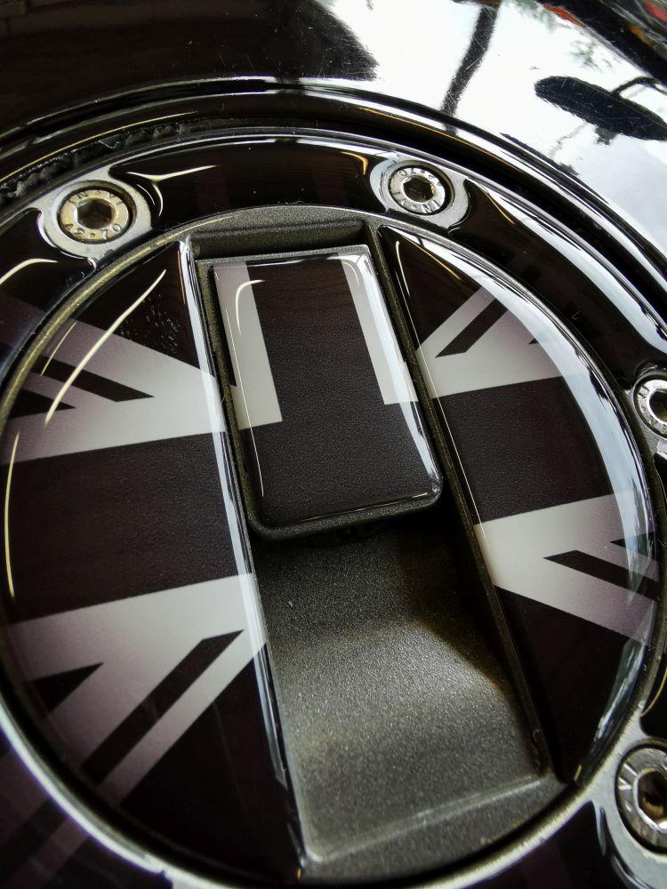

Maulwurfn76 Geschrieben 26. November 2023 Autor report Geschrieben 26. November 2023 vor 2 Stunden schrieb Atlan: Das Tankpad soll den Lack schützen, gehört also auf den Lack, nicht darunter Kuckst Du: Tankpad Ist ein durchsichtiges Tankpad, ist so wie es sein soll... Krylov und East reagierten darauf 2 Zitieren
sixbanger Geschrieben 26. November 2023 report Geschrieben 26. November 2023 Moinsen! Cooles Projekt! Bin auch auf das Endergebnis gespannt! Da du ja scheinbar richtig Gas gibst dabei, dürfte das wohl nicht mehr lange dauern Bezüglich Tankschutz hatte ich an meiner alten Tona damals diese 3D Pads angebracht. Fand ich ganz schick auf der schwarzen Maschine. Die Teile gibts übrigens immer noch bei Ama & Co. LG, Andi Zitieren
Maulwurfn76 Geschrieben 27. November 2023 Autor report Geschrieben 27. November 2023 vor 11 Stunden schrieb sixbanger: Moinsen! Cooles Projekt! Bin auch auf das Endergebnis gespannt! Da du ja scheinbar richtig Gas gibst dabei, dürfte das wohl nicht mehr lange dauern Läuft ja schon ein paar Monate, will auch zügig fertig werden...2022 konnte ich garnicht fahren, weil mein Motorrad bei der ersten Spazierfahrt kaputt gegangen ist und sich dann die Reparatur sehr schwierig gestaltet hat. Das passiert mir nicht nochmal. Habe dann nach erfolgreicher Reparatur das Motorrad verkauft und eine gsxr750k3 und die Daytona angeschafft. Jetzt sieht es ganz gut aus für 2024 vor 11 Stunden schrieb sixbanger: Bezüglich Tankschutz hatte ich an meiner alten Tona damals diese 3D Pads angebracht. Fand ich ganz schick auf der schwarzen Maschine. Die Teile gibts übrigens immer noch bei Ama & Co. LG, Andi Tankdeckelschutz und Motorrad sind sehr cool. Weil ich aber doch ne ganze Menge Arbeit in den Tankdeckel investiert habe bleibt der jetzt so. Die ein oder andere speed triple habe ich mir auch angeschaut, aber irgendwie konnte ich bei meiner ranzigen Daytona nicht nein sagen... Zitieren

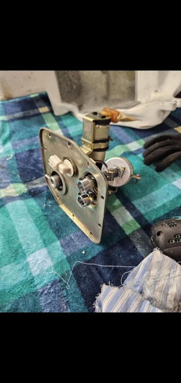

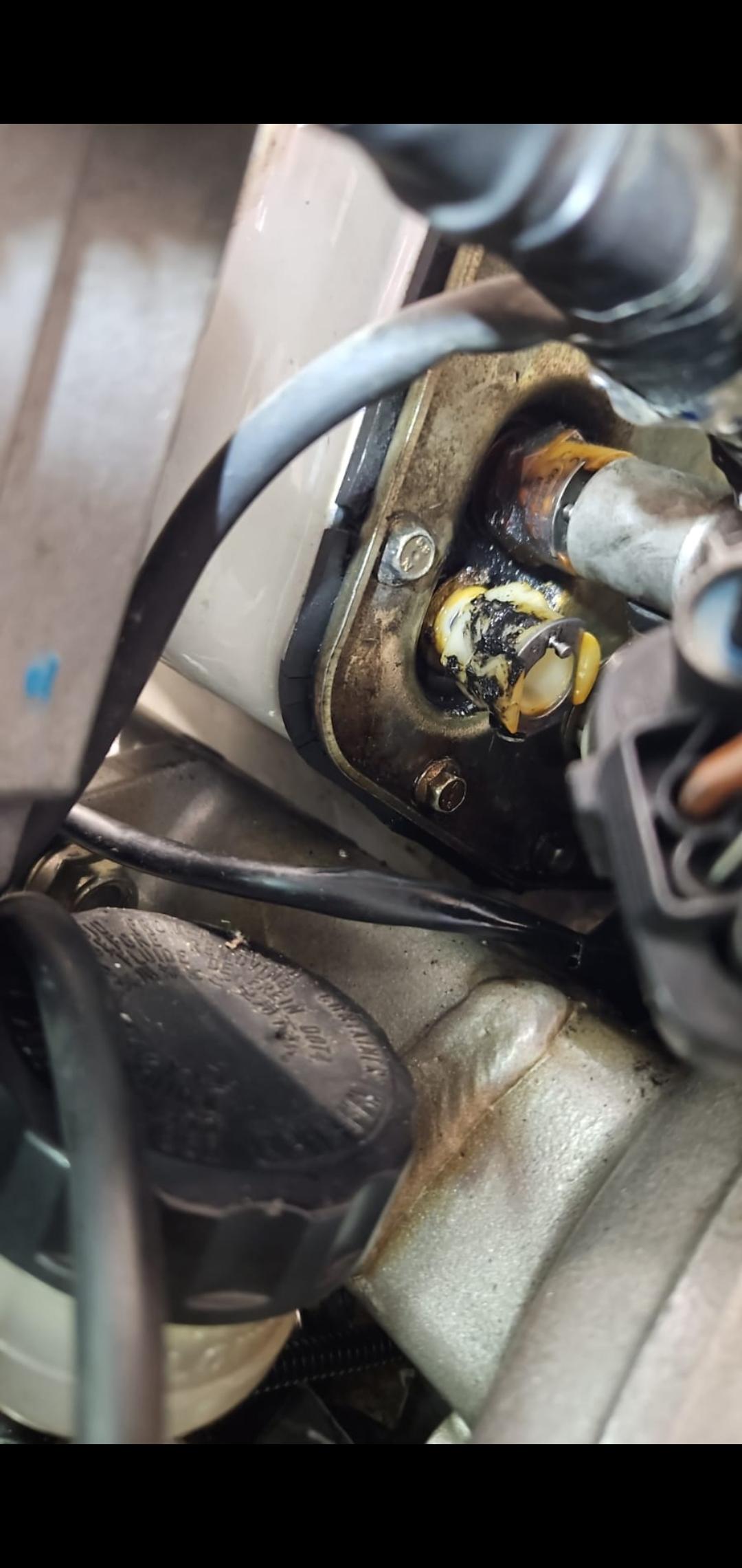

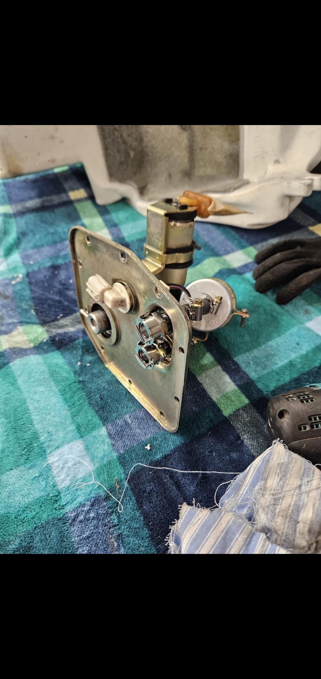

Maulwurfn76 Geschrieben 8. Dezember 2023 Autor report Geschrieben 8. Dezember 2023 (bearbeitet) Leider gibt es noch keine wirklichen Fortschritte. Das Fahrwerk lässt auf sich warten. Im Moment ist gerade ein Schritt vor zwei Schritte zurück.... Habe noch die Anschlüsse für die Benzinschläuche am Tank erneuert und die Wasserpumpe wieder eingebaut, ansonsten Baustop. Ich kann ohne die fehlende Gabel nicht die Schwinge ausbauen. Gabel und Federbein sind jetzt fünf Wochen weg, wahrscheinlich bekomme ich die Sachen in der nächsten Woche zurück... So habe ich dann die Anschlüsse, die Dichtungen in den Leitungen und die Gummdichtung von Metallplatte zum Tank erneuert..... Bei der MR Evo 5 Fußrastenanlage fehlen auch noch eins, zwei Teilchen und ob ich den Endschalldämpfer dieses Jahr noch in weiß zurück bekomme ist auch noch nicht klar... Alle haben sich gewundert, daß ich im September, Oktober, November schon Gas gegeben habe, na ja, der Grund war einfach - ich möchte gerne im März wirklich fertig sein... Bearbeitet 8. Dezember 2023 von Maulwurfn76 Zitieren

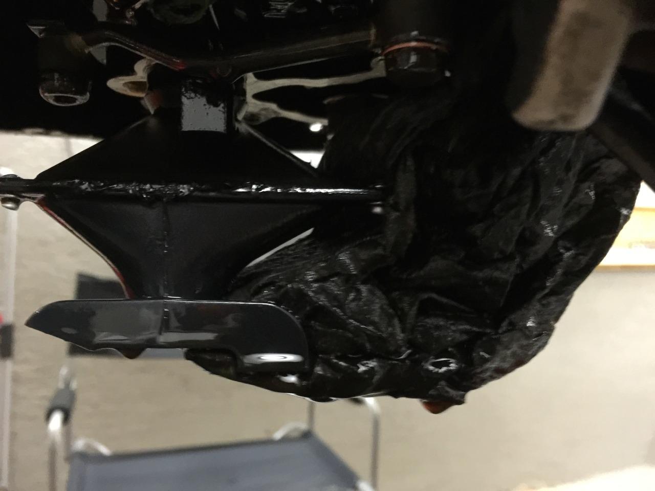

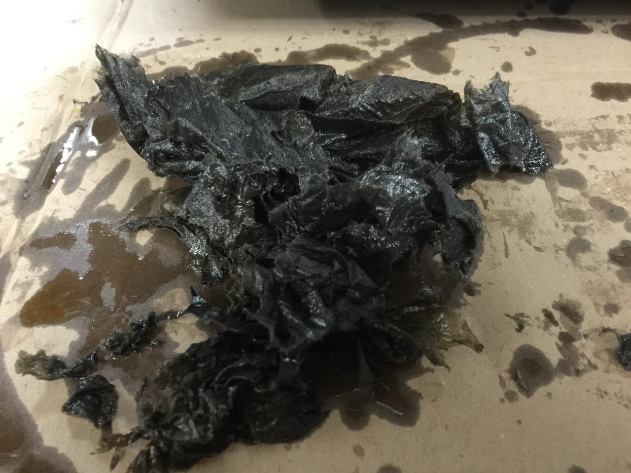

tgessner Geschrieben 9. Dezember 2023 report Geschrieben 9. Dezember 2023 Am 8.12.2023 um 09:56 schrieb Jochen !: Moin Es schadet nicht, die Ölwanne mal runterzuschrauben. So kann man das Innenleben reinigen, das Ölsieb pflegen Genau. weil man schlimmstenfalls so etwas in der Ölwanne findet: Werkseitig verbauter Triumph Montagefetzen. East und nicksen reagierten darauf 2 Zitieren
Jochen ! Geschrieben 9. Dezember 2023 report Geschrieben 9. Dezember 2023 vor 51 Minuten schrieb triplehead: Einfach Klugscheisserei, so wie es andere gelegentlich auch machen. Ehrliche Antwort, Hut ab. Davon ging ich jetzt nicht aus. Der Grat zwischen Klugscheißerei und besserem Wissen ist nicht schmal, sondern zeigt eher BAB-Breite. vor 26 Minuten schrieb East: Is jetzt nicht wahr Gar nicht mal so selten wie man gemeinhin denkt. Die blöden Fasern setzen auch noch Sieb und Filter zu, dann ist der Spaß echt begrenzt. Den zersetzten Mist findet man tatsächlich auch nach dem zweiten Spülöldurchgang noch im Filter. . Heiko reagierte darauf 1 Zitieren
Jochen ! Geschrieben 9. Dezember 2023 report Geschrieben 9. Dezember 2023 vor 39 Minuten schrieb tgessner: Werkseitig verbauter Triumph Montagefetzen. Denkst Du, das war tatsächlich ab Werk ? Dem Sieb nach ist das irgendwas zwischen 1997 und 2003. Wie viele Kilometer ist das gutgegangen ? Werkseitig habe ich in diversen Wannen und Köpfen auch schon reichlich interessante Exponate gefunden. Solche Fetzen waren bisher nur bei nachträglichen Arbeiten auffindbar. . Zitieren
tgessner Geschrieben 9. Dezember 2023 report Geschrieben 9. Dezember 2023 vor 5 Minuten schrieb Jochen !: Denkst Du, das war tatsächlich ab Werk ? Dem Sieb nach ist das irgendwas zwischen 1997 und 2003. Wie viele Kilometer ist das gutgegangen ? Werkseitig habe ich in diversen Wannen und Köpfen auch schon reichlich interessante Exponate gefunden. Solche Fetzen waren bisher nur bei nachträglichen Arbeiten auffindbar. Ja, da bin ich ziemlich sicher. Die Maschine ist eine 1997er Speed Triple, hatte beim Kauf durch mich plausible 14kkm auf der Uhr, wurde von einem Nicht-Schrauber bewegt und die Schrauben an der Ölwanne hatten keine Anzeichen, dass sie nach der Motormontage angefasst wurden. Da mir beim Umbau auf einen Einfederkorb etwas komisch vorkam, habe ich das Tuch glücklicherweise im Rahmen meines Aufbaus festgestellt. Natürlich habe ich mir gleich die Nockenwellen angeschaut: Da war noch kein Schaden aufgetreten. Glück gehabt, würde ich meinen. Seit 2016 läuft der Motor nun zuverlässig ohne textile Beigaben im Ölkreislauf. Das ist übrigens kein Einzelfall: Ich hatte vor Jahren einmal ein Video gesehen, wo so ein Montagetuch bei der Restauration einer Trophy zum Vorschein kam. Es gilt halt die alte Regel: Eine Restauration macht man entweder gründlich in der heimischen Garage oder Stück für Stück unterwegs auf Tour bei Nacht und Regen... Zitieren
