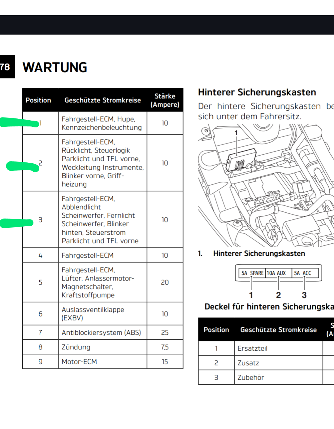

baecker Geschrieben 26. November 2023 report Teilen Geschrieben 26. November 2023 Hiho Zusammen, in Vorbereitung auf die Rennstrecke wollte ich die Sicherungen Nummer 1-3 ziehen. Damit alle leuchten und Scheinwerfer ohne Funktion sind. Was mich jetzt verunsichert ist das bei den Sicherungen auch Fahrgestell - ECM mit dabei steht. Was bedeutet das? und hat das negative Auswirkungen? Vielen Dank euch und grüße Zitieren Link zu diesem Kommentar Auf anderen Seiten teilen Mehr Optionen zum Teilen...
Jochen ! Geschrieben 26. November 2023 report Teilen Geschrieben 26. November 2023 WHB Explorer : Elektronisches Fahrgestell-Steuergerät (Fahrgestell-ECM) Viele der elektrischen Systeme des Motorrads (wie Beleuchtung, TSAS (falls eingebaut), Hupe, Kühlerventilator, Kraftstoffpumpe und Zubehör wie Griff- oder Sitzheizung) werden durch das elektronische Fahrgestell-Steuergerät (Fahrgestell- ECM) gesteuert. Das Fahrgestell-ECM bietet eine erste Ebene des Schutzes für die elektrischen Systeme, die es steuert. Wenn ein Fehler erkannt wird, unterbricht das Fahrgestell- ECM automatisch die Stromverso rgung des betroffenen Systems. Das Fahrgestell-ECM lässt sich durch Au s- und Wiedereinschalten der Zündung zurücksetzen. Die Stromversorgung des fu nktionsunfähigen Systems wird wieder hergestellt, sofern der Zustand, der de n Fehler verursacht hat, behoben wurde. Eine zweite Ebene des Schutzes für die vom Fahrgestell-ECM gesteuerten Systeme stellen die Sicherungen PS1 bis PS5 im Haupt-Sicherungskasten dar. Zitieren Link zu diesem Kommentar Auf anderen Seiten teilen Mehr Optionen zum Teilen...
baecker Geschrieben 26. November 2023 Autor report Teilen Geschrieben 26. November 2023 Hiho Jochen, Wow, das ging schnell. :-) Anhand der Erklärung kann ich nun sagen das ich die Sicherungen rausnehmen kann. Damit ich ohne gefahren die Scheinwerfer und leuchten/Blinker Abkleben kann. Dank dir. Grüße Zitieren Link zu diesem Kommentar Auf anderen Seiten teilen Mehr Optionen zum Teilen...
platoon964 Geschrieben 7. Dezember 2023 report Teilen Geschrieben 7. Dezember 2023 ...müsste es nicht reichen, nur die Sicherung Nr. 2 zu ziehen? Also für Rücklicht und TFL. Grüße, Heiko Zitieren Link zu diesem Kommentar Auf anderen Seiten teilen Mehr Optionen zum Teilen...

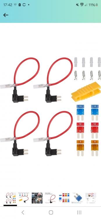

speedybln Geschrieben 4. Mai report Teilen Geschrieben 4. Mai (bearbeitet) Am 26.11.2023 um 11:47 schrieb baecker: Hiho Zusammen, in Vorbereitung auf die Rennstrecke wollte ich die Sicherungen Nummer 1-3 ziehen. Damit alle leuchten und Scheinwerfer ohne Funktion sind. Was mich jetzt verunsichert ist das bei den Sicherungen auch Fahrgestell - ECM mit dabei steht. Was bedeutet das? und hat das negative Auswirkungen? Vielen Dank euch und grüße Ich hätte eine Frage zur Nummer 3 des Sicherungskasten unter der Sitzbank. Gehe ich recht in der Annahme, dass der Anschluss nicht belegt ist und ich somit da ein Navi anschließen könnte? Hat das schon jemand gemacht und wie funktioniert es? Würde es mit diesem "Stromdieb" funktionieren? Dann hätte die Halterung keinen Dauerstrom, anders als bei einem direkten Anschluß an der Batterie VG Bernd Bearbeitet 4. Mai von speedybln Erweitert Zitieren Link zu diesem Kommentar Auf anderen Seiten teilen Mehr Optionen zum Teilen...
