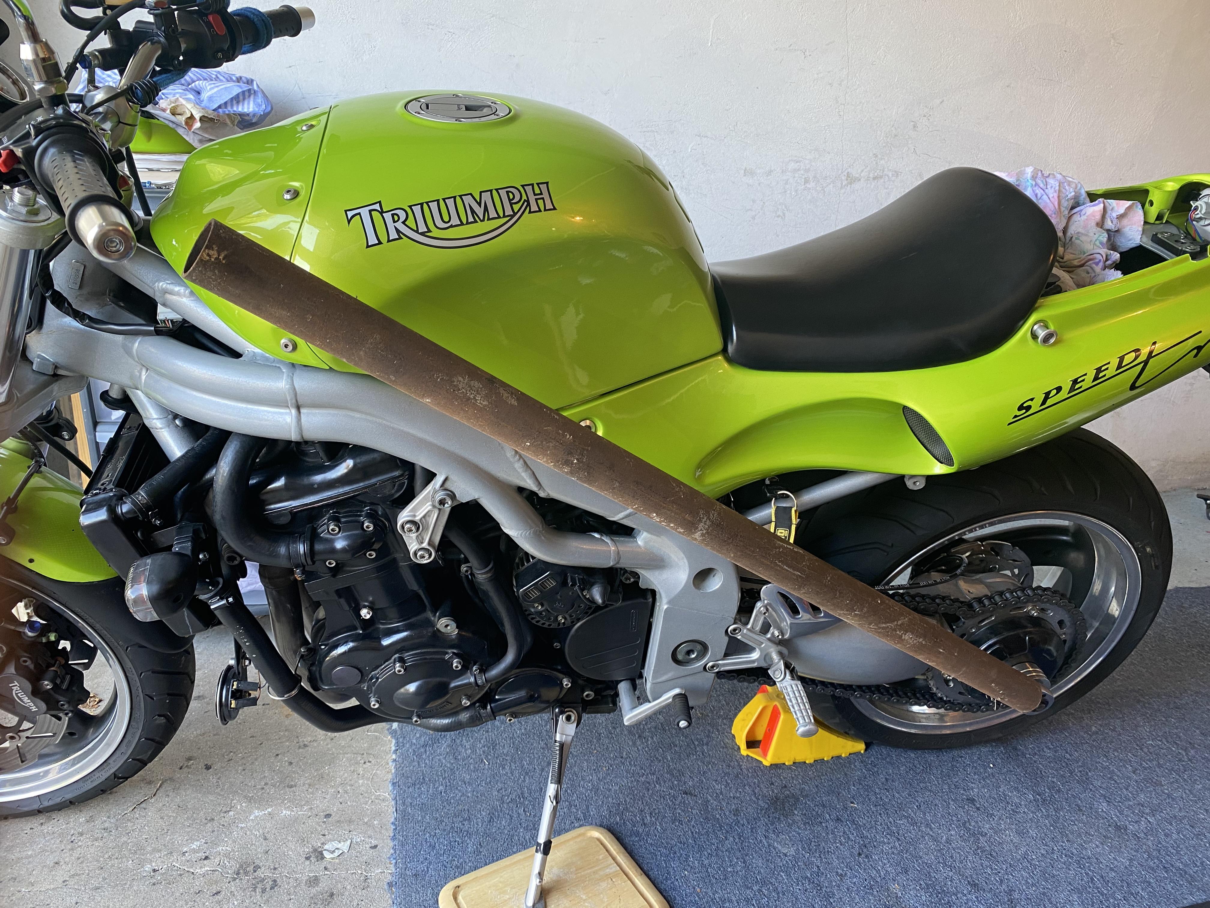

Krylov Geschrieben 7. Januar 2024 report Geschrieben 7. Januar 2024 So sähe meine vermutlich auch aus. Wenn ich sie denn rausgekriegt hätte. (Mutter warm gemacht, 1,5 Tage in WD40 gebadet, den Schlagbohrer mit 610 Nm drangesetzt: Niente. Nada. Zilch. Nix. Ich bin gerade etwas frustriert...) Zitieren
sniff Geschrieben 7. Januar 2024 report Geschrieben 7. Januar 2024 Ordentliches Rohr nehmen, dann ist das ein Klacks... Krylov reagierte darauf 1 Zitieren
Gast Geschrieben 7. Januar 2024 report Geschrieben 7. Januar 2024 vor 5 Minuten schrieb sniff: Ordentliches Rohr nehmen, dann ist das ein Klacks ...und drei Mann, um die Möhre festzuhalten... Zitieren
Krylov Geschrieben 7. Januar 2024 report Geschrieben 7. Januar 2024 Gestern im Baumarkt hatten die kein solches "zölliges Rohr" - bzw. die vorhandenen Alurohre erscheinen mir da wenig Vertrauen erweckend... Zitieren
Drucki Geschrieben 7. Januar 2024 Autor report Geschrieben 7. Januar 2024 Und nicht von der Drecksmutter abrutschen, die man auch nur zur Hälfte erwischt….. Zitieren
Drucki Geschrieben 7. Januar 2024 Autor report Geschrieben 7. Januar 2024 vor 1 Minute schrieb Krylov: Gestern im Baumarkt hatten die kein solches "zölliges Rohr" - bzw. die vorhandenen Alurohre erscheinen mir da wenig Vertrauen erweckend... Heizungs- Sanitär-Fachbetrieb, die haben Reste von verzinkten Rohren. sniff reagierte darauf 1 Zitieren
Krylov Geschrieben 7. Januar 2024 report Geschrieben 7. Januar 2024 (bearbeitet) Am 7.1.2024 um 17:03 schrieb Drucki: Und nicht von der Drecksmutter abrutschen, die man auch nur zur Hälfte erwischt….. Ich habe tatsächlich eine Nuss die ganz auf die Mutter drauf geht. Nachteil: Das Ding ist aus Alu und ich hatte mehr als nur ein bisschen Bedenken, dass das nicht die geeignete für den Schlagschrauber ist. Meine fetten 36er Nüsse würde ich da bei sonst erst geeignet abdrehen lassen, bevor ich damit drangehe. 36er Kraftnüsse, die da passen könnten, habe ich noch nirgends gesehen... (Edit sagt: 46er Nüsse waren gemeint... Die sind aber trotzdem fett. ) Bearbeitet 10. Januar 2024 von Krylov Drucki reagierte darauf 1 Zitieren

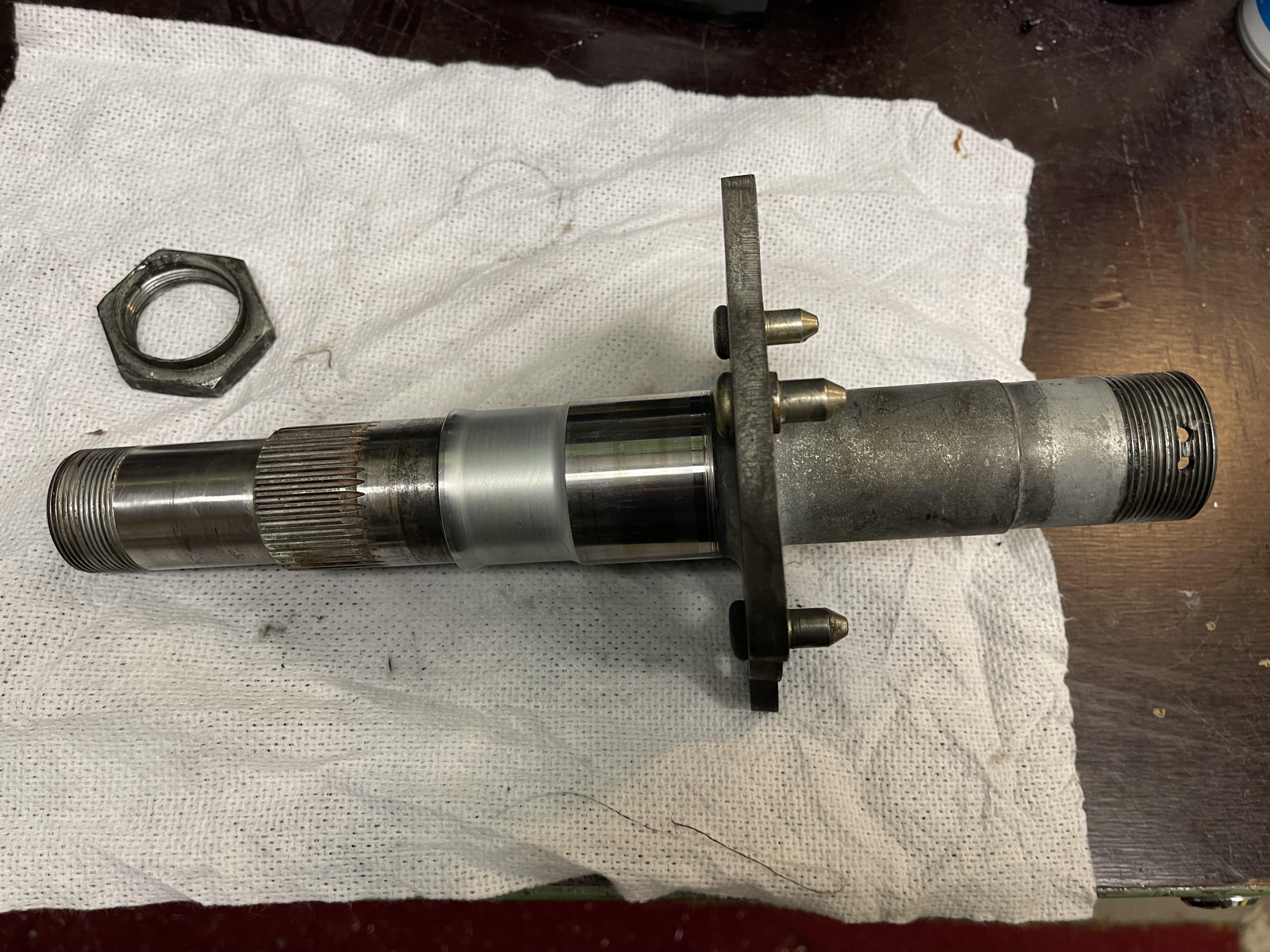

joe8353 Geschrieben 8. Januar 2024 report Geschrieben 8. Januar 2024 On 1/7/2024 at 10:42 AM, Drucki said: Moin, ist die Schwinge einer Sprint ST von 2001 mit allen Anbauteilen wie Achse usw. baugleich mit einer der Speed Triple von 2003? Natürlich die Einarmschwinge! Hi, vermutlich nicht mehr relevant aber trotzdem: AFAIR gabs bei einer Sprint mal eine andere Bremsscheibe hinten, die war größer. Keine Ahnung, ob sich mit der Bremsscheibe auch die Aufnahme an der Welle (Welle ist glaub ich richtiger als Achse in diesem Fall) geändert hat. Vermutlich ist das die Geschichte mit Bremse oben - Bremse unten... Achso, Schwinge samt Excenter und Achse liegt hier auch noch rum Gerhard Drucki reagierte darauf 1 Zitieren
joe8353 Geschrieben 8. Januar 2024 report Geschrieben 8. Januar 2024 22 hours ago, Krylov said: Ich habe tatsächlich eine Nuss die ganz auf die Mutter drauf geht. Nachteil: Das Ding ist aus Alu und ich hatte mehr als nur ein bisschen Bedenken, dass das nicht die geeignete für den Schlagschrauber ist. Meine fetten 36er Nüsse würde ich da bei sonst erst geeignet abdrehen lassen, bevor ich damit drangehe. 36er Kraftnüsse, die da passen könnten, habe ich noch nirgends gesehen... Hi, 36er ? an der Hinterachse? Ist das nicht eine 46er links und rechts? Die 36er hatte ich fürs Ritzel abgespeichert... Gerhard Zitieren
East Geschrieben 8. Januar 2024 report Geschrieben 8. Januar 2024 vor 31 Minuten schrieb joe8353: Hi, 36er ? an der Hinterachse? Ist das nicht eine 46er links und rechts? Die 36er hatte ich fürs Ritzel abgespeichert... Gerhard Genauso ist es Gerhard Zitieren

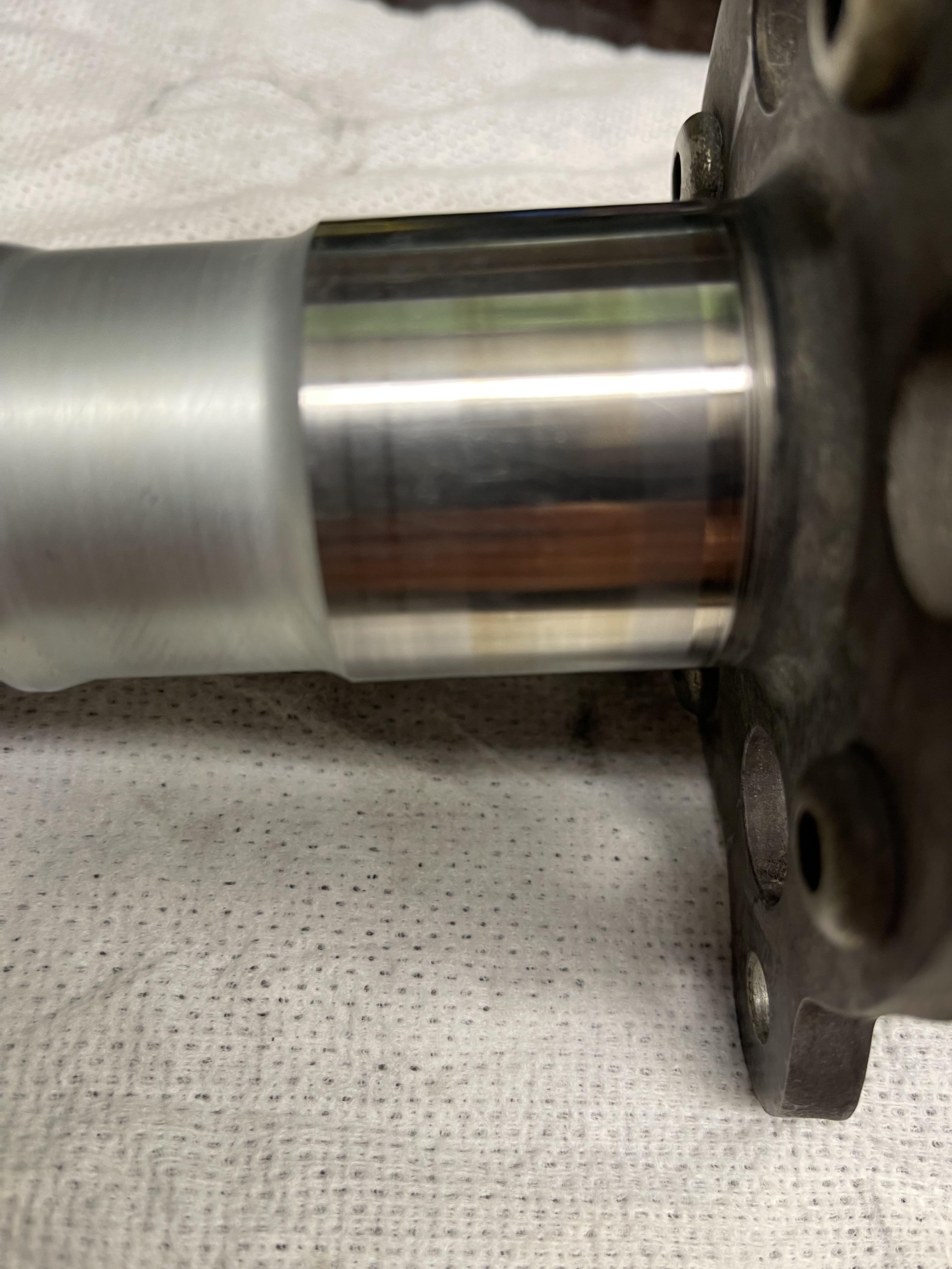

Drucki Geschrieben 8. Januar 2024 Autor report Geschrieben 8. Januar 2024 Am 7.1.2024 um 11:48 schrieb Highlander556: Ich hätte noch eine Gewindefeile. Gruß Jürgen Hallo Herr Jürgen @Highlander556 mein Nachbar hat mir heute ne Gewindefeile in die Hand gedrückt. Habe es tatsächlich hin bekommen, dass das Gewinde wieder funktioniert, war überhaupt nicht schwer! Gruß Frank Dafür habe ich mir den rechten Daumen am Kühlwasser meines Autos verbrüht! Wollte den Wärmetauscher der Heizung entlüften…… deedee und Highlander556 reagierten darauf 2 Zitieren
East Geschrieben 8. Januar 2024 report Geschrieben 8. Januar 2024 vor 51 Minuten schrieb Drucki: Hallo Herr Jürgen @Highlander556 mein Nachbar hat mir heute ne Gewindefeile in die Hand gedrückt. Habe es tatsächlich hin bekommen, dass das Gewinde wieder funktioniert, war überhaupt nicht schwer! Gruß Frank Dafür habe ich mir den rechten Daumen am Kühlwasser meines Autos verbrüht! Wollte den Wärmetauscher der Heizung entlüften…… Also bin ich umsonst in die Garage gelaufen, habe stundenlang in der Kälte die Achse gesucht, Fotos gemacht usw usw, Halleluja Highlander556 und Drucki reagierten darauf 1 1 Zitieren
Drucki Geschrieben 8. Januar 2024 Autor report Geschrieben 8. Januar 2024 vor 16 Minuten schrieb East: Also bin ich umsonst in die Garage gelaufen, habe stundenlang in der Kälte die Achse gesucht, Fotos gemacht usw usw, Halleluja Ja Gestern wusste ich noch nicht was mir heute gutes widerfuhr………. Dafür bekommst du ja auch ein vernünftiges Mapping…….Küsschen?! East reagierte darauf 1 Zitieren

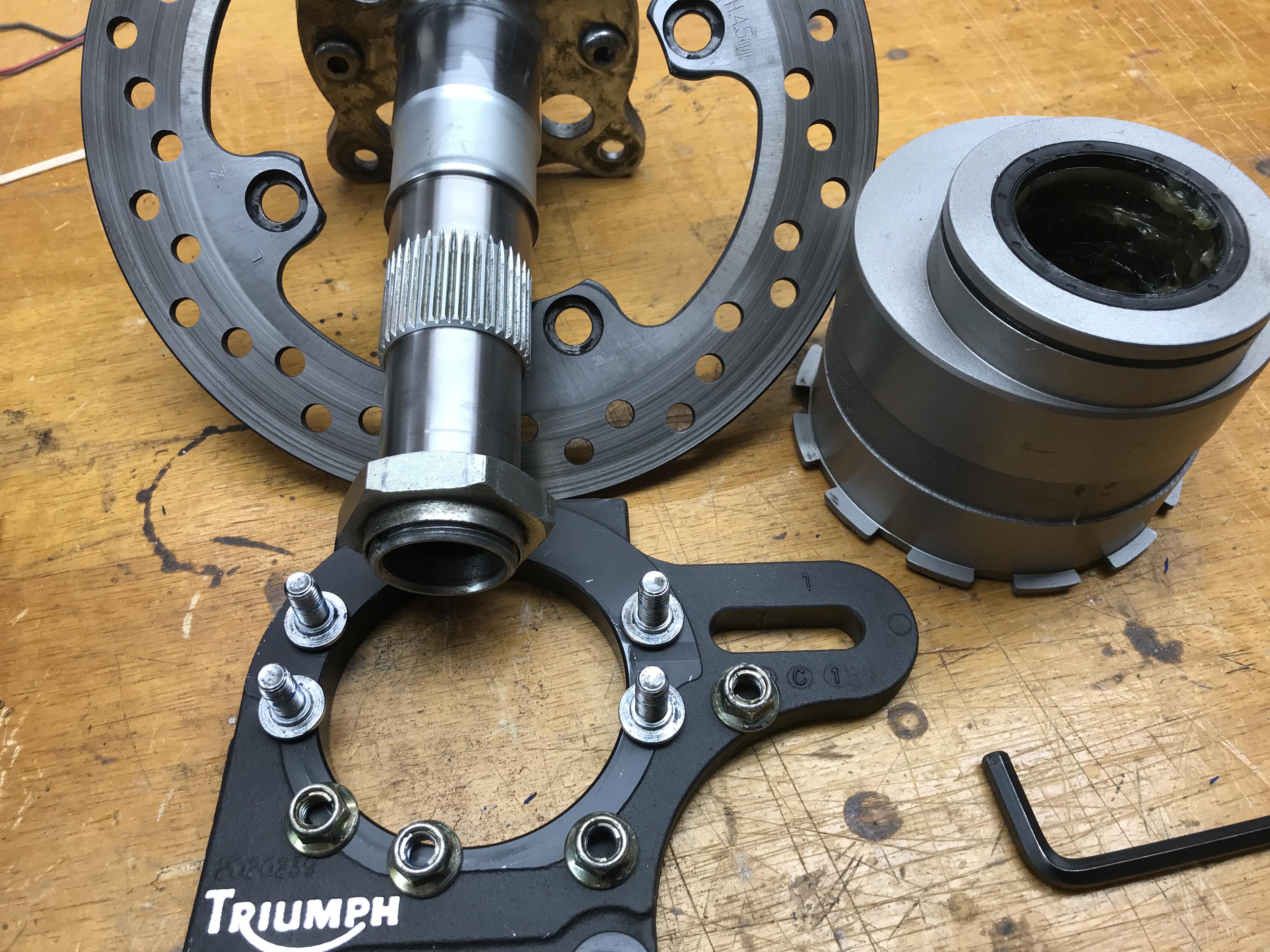

Drucki Geschrieben 14. Januar 2024 Autor report Geschrieben 14. Januar 2024 (bearbeitet) Der kleine Herr A. sucht seine Eltern…….. Bearbeitet 14. Januar 2024 von Drucki Hühnermörder, Tuebinger, Krylov und 1 Weiterer reagierten darauf 4 Zitieren

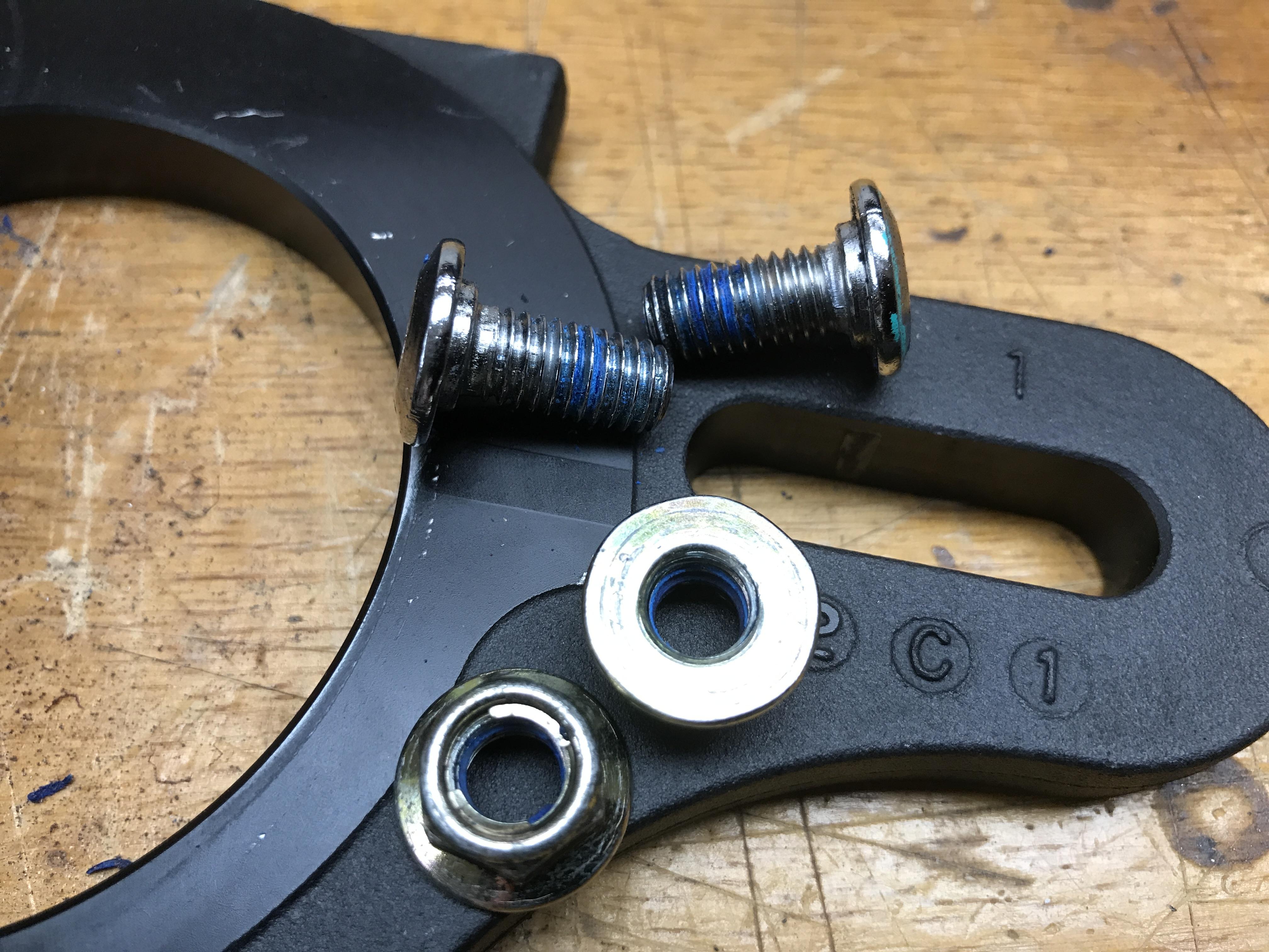

Drucki Geschrieben 14. Januar 2024 Autor report Geschrieben 14. Januar 2024 Ähhh wat für ne Schraubensicherung auf die Schrauben der Bremsscheibe? Zitieren
Armin Geschrieben 14. Januar 2024 report Geschrieben 14. Januar 2024 Mittelfest...... Drucki reagierte darauf 1 Zitieren
East Geschrieben 14. Januar 2024 report Geschrieben 14. Januar 2024 Jipp, bloß nicht endfest! Drucki reagierte darauf 1 Zitieren
schmidei Geschrieben 14. Januar 2024 report Geschrieben 14. Januar 2024 Gar nix, sind doch Sicherungsmuttern. minischda reagierte darauf 1 Zitieren
Drucki Geschrieben 14. Januar 2024 Autor report Geschrieben 14. Januar 2024 Da war auf jeden Fall Schraubensicherung drauf! Und ich gehe aus, dass das der Auslieferungszustand war. Zitieren
Gast Geschrieben 15. Januar 2024 report Geschrieben 15. Januar 2024 vor 18 Stunden schrieb schmidei: sind doch Sicherungsmuttern ...die aber auch irgendwann nicht mehr wirklich sichern. Eigene Erfahrung. Ok, hintere Bremsscheiben baut man eher nicht allzu oft aus, aber auch ich habe damals (TM) mittelfeste Schraubensicherung drauf gegnärt. Zitieren
