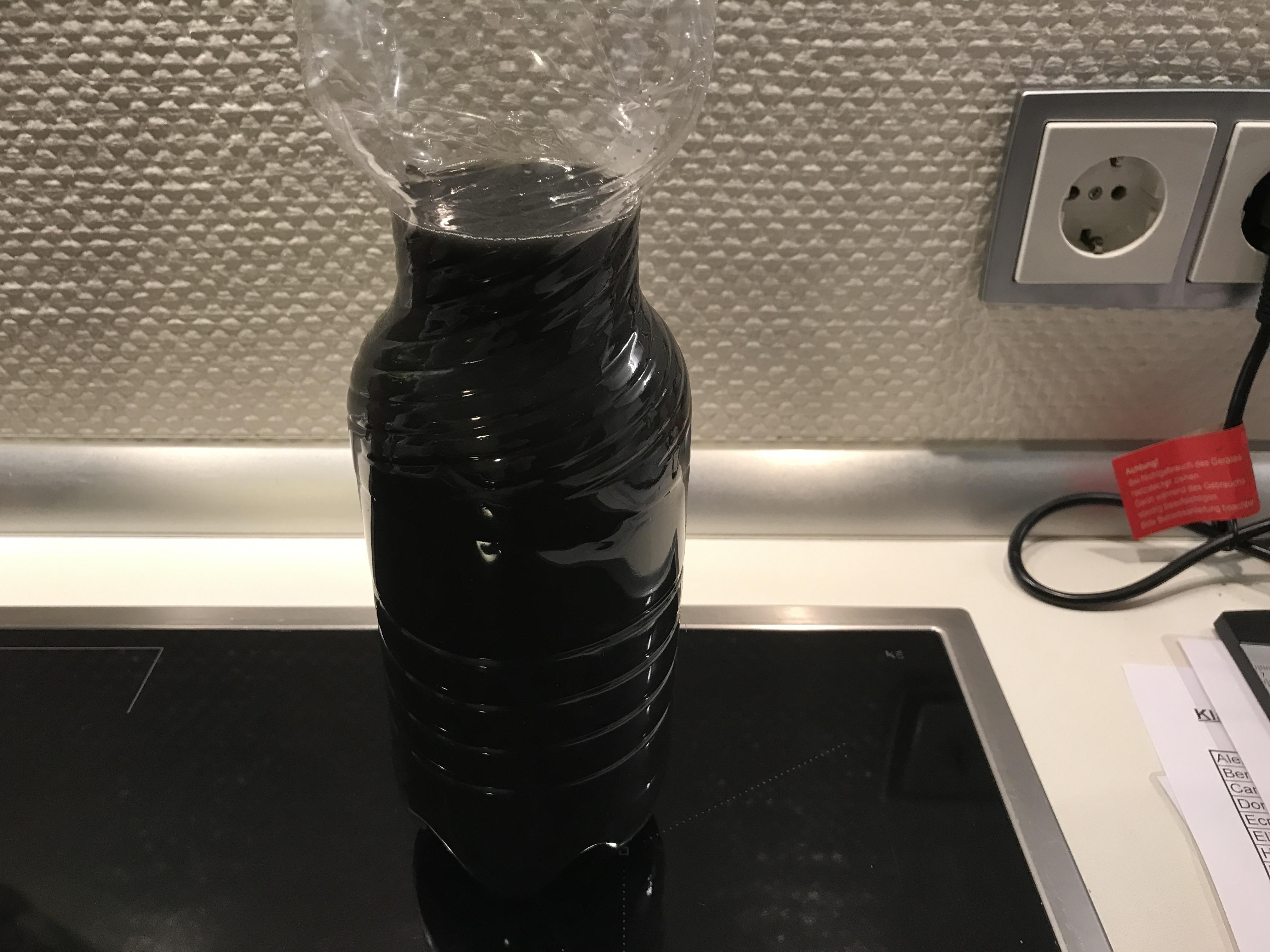

Drucki Geschrieben 31. Januar 2024 Autor report Geschrieben 31. Januar 2024 Das Öl riecht echt Shyce….., meint meine Frau! Krylov reagierte darauf 1 Zitieren

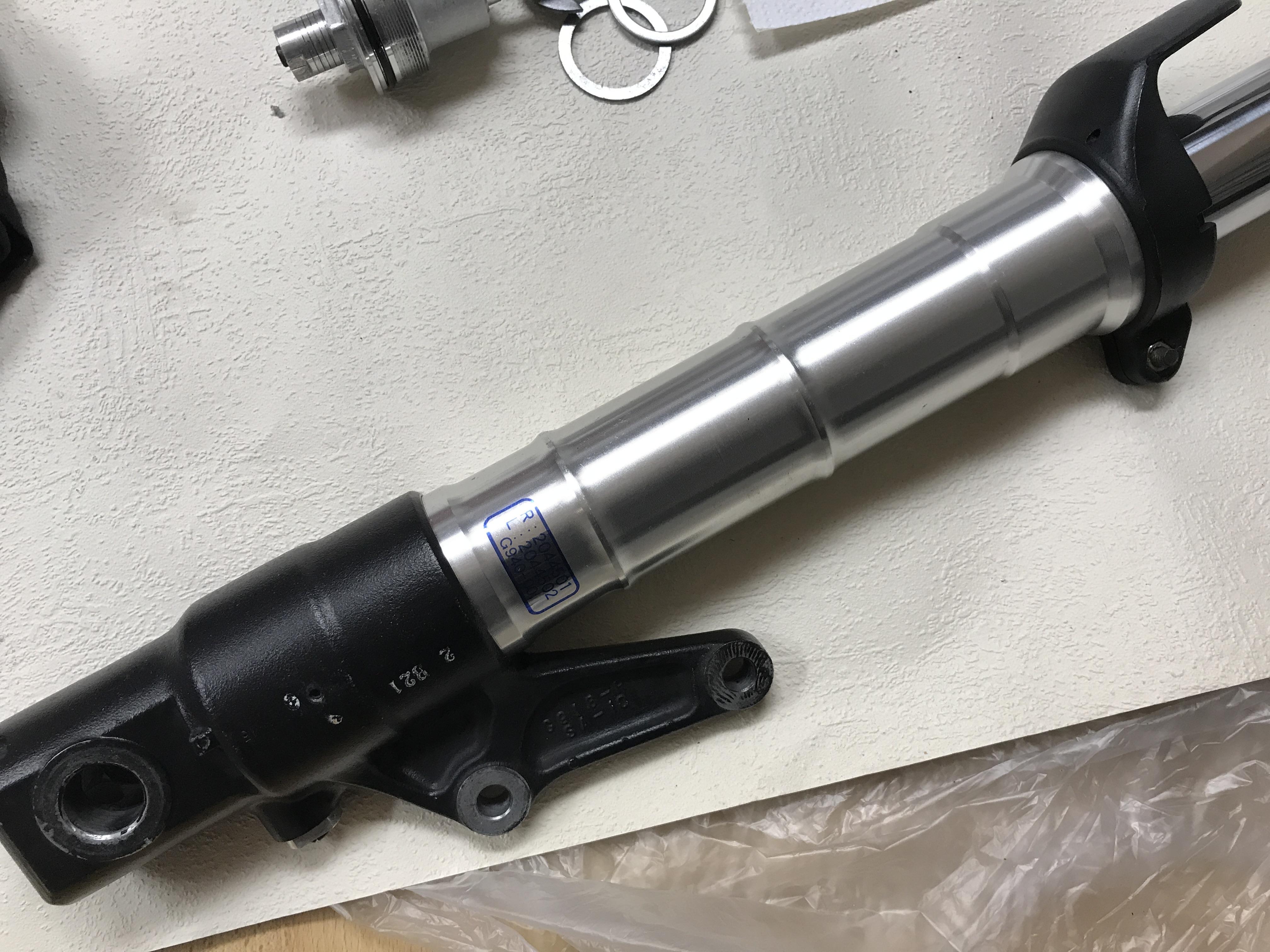

Drucki Geschrieben 31. Januar 2024 Autor report Geschrieben 31. Januar 2024 Schön blank……. East und Krylov reagierten darauf 2 Zitieren
Tuebinger Geschrieben 31. Januar 2024 report Geschrieben 31. Januar 2024 w13 steht für Wilbers, korrekt. Und dass Gabelöl übelst "stinkt" nach ein paar Jahren ist normal Krylov und Drucki reagierten darauf 2 Zitieren
Drucki Geschrieben 31. Januar 2024 Autor report Geschrieben 31. Januar 2024 Gerade eben schrieb Tuebinger: w13 steht für Wilbers, korrekt. Und dass Gabelöl übelst "stinkt" nach ein paar Jahren ist normal Ich sag´s meiner Frau, das ich da nix für kann! Krylov und Tuebinger reagierten darauf 2 Zitieren

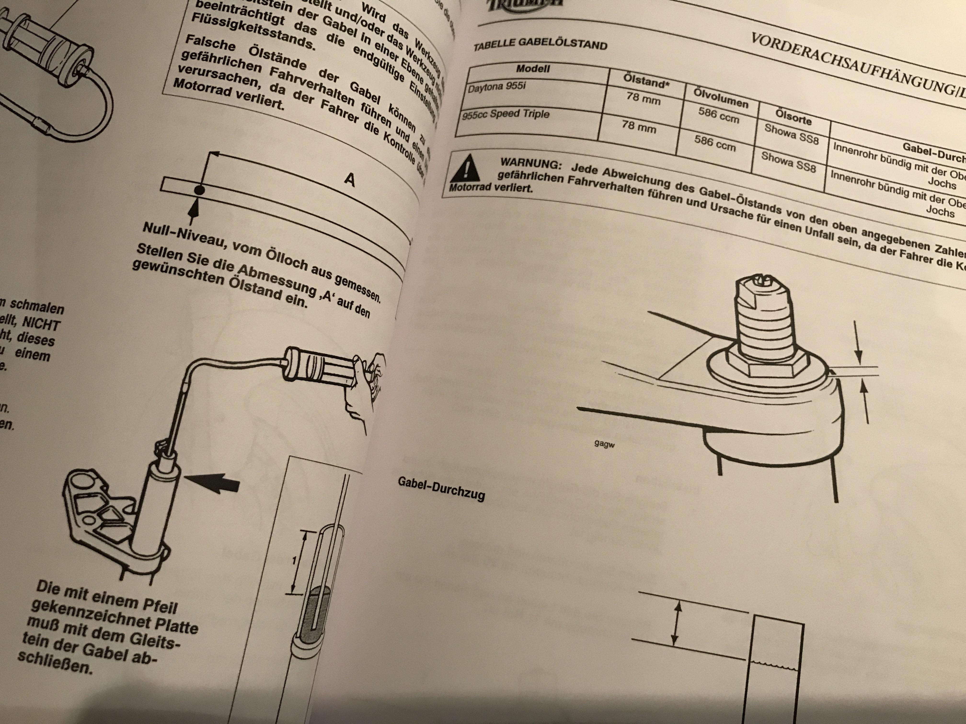

Drucki Geschrieben 31. Januar 2024 Autor report Geschrieben 31. Januar 2024 Im Handbuch steht 78mm bei Wilbers 110mm?! Zitieren

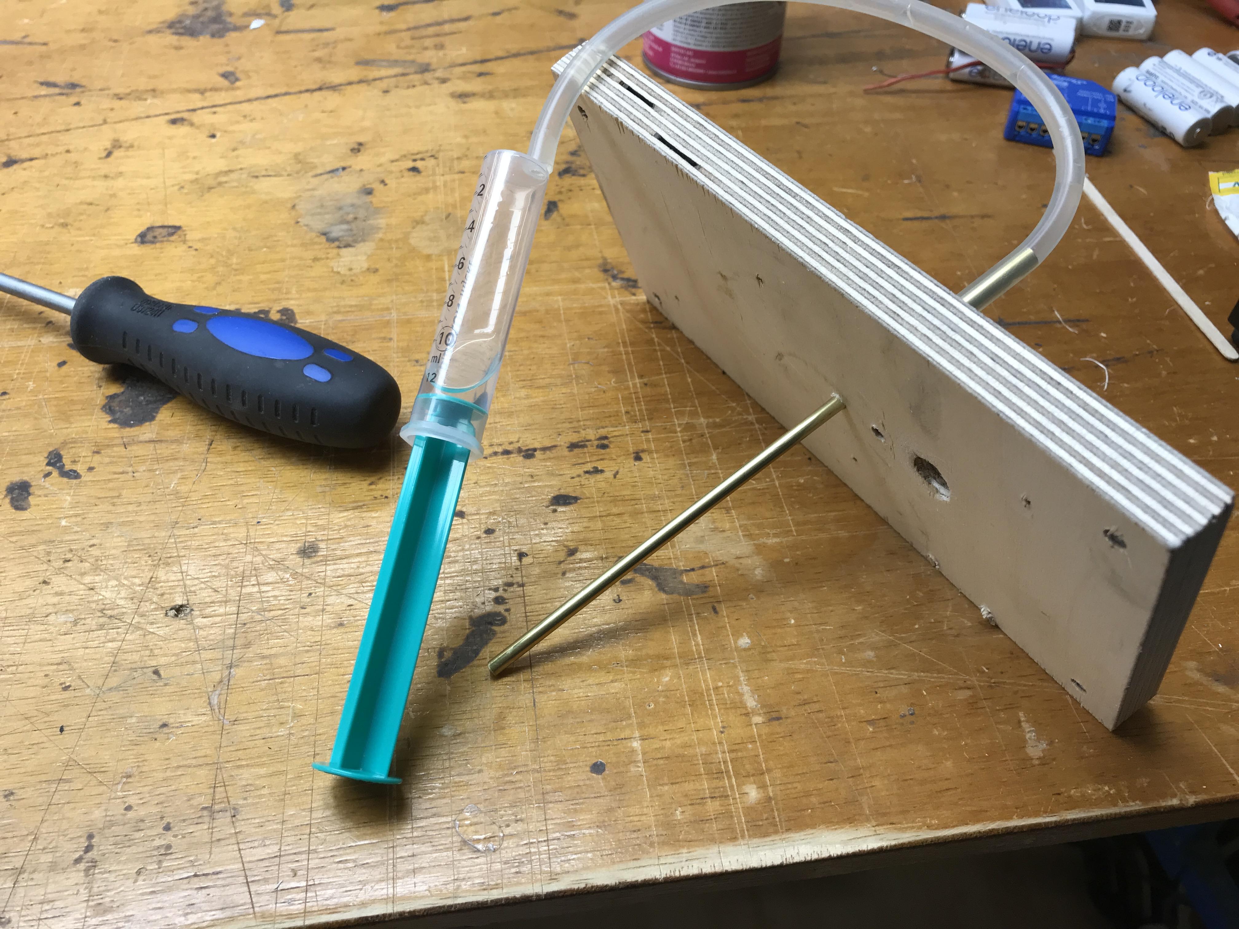

Drucki Geschrieben 31. Januar 2024 Autor report Geschrieben 31. Januar 2024 Ölabsauger Krylov reagierte darauf 1 Zitieren

oldschoolbox29 Geschrieben 31. Januar 2024 report Geschrieben 31. Januar 2024 Hallöle! Ölstand/Füllhöhe mit Feder, und wenn du eine Wilbers Feder drin hast, dann nimmst du die Werte von Wilbers. Du hast beim Ölabsauger ein seitliches Loch in den Stab gebohrt? Durch die untere Öffnung funktioniert dat nich... Viel Spaß noch Zitieren
Drucki Geschrieben 31. Januar 2024 Autor report Geschrieben 31. Januar 2024 vor 41 Minuten schrieb oldschoolbox29: Du hast beim Ölabsauger ein seitliches Loch in den Stab gebohrt? Durch die untere Öffnung funktioniert dat nich... Öööööh nöööh, warum funktioniert das nicht? Ich konnte den zu hohen Stand problemlos absaugen! Zitieren
Tuebinger Geschrieben 1. Februar 2024 report Geschrieben 1. Februar 2024 vor 12 Stunden schrieb oldschoolbox29: Ölstand/Füllhöhe mit Feder, und wenn du eine Wilbers Feder drin hast, dann nimmst du die Werte von Wilbers. Füllhöhe wird OHNE Feder gemessen. Nimm das Gabelöl von Wilbers (Hintergrund: SAE 10, 10W usw. der verschiedenen Anbieter sind NICHT vergleichbar!) und die Angabe zum Luftpolster von Wilbers einhalten. Dann passt das. Viel Spass damit! Drucki reagierte darauf 1 Zitieren
hue Geschrieben 1. Februar 2024 report Geschrieben 1. Februar 2024 vor 12 Stunden schrieb Drucki: Öööööh nöööh, warum funktioniert das nicht? Ich konnte den zu hohen Stand problemlos absaugen! Ein seitliches Loch wäre sogar kontraproduktiv. Du schiebst den Stab (Spitze) ja genau bis zur gewünschten Höhe ein, wenn Du jetzt absaugst kommt Luft sobald das Öl die Höhe erreicht hat. Ein seitliches Loch würde schon früher Luft ansaugen. Zitieren
East Geschrieben 1. Februar 2024 report Geschrieben 1. Februar 2024 Stimmt nicht, das Maß von der „Spitze“ bis zum Loch muss dann natürlich abgezogen werden und somit relativiert sich das wieder. Zitieren
oldschoolbox29 Geschrieben 1. Februar 2024 report Geschrieben 1. Februar 2024 Auweia, statt "ohne" habe ich mit geschrieben, tut mir total leid, natürlich ohne, das wollte ich auch eigentlich schreibenGott sei Dank passen hier noch andere mit auf... Wenn du das überschüssige Öl durch das untere Loch saugst, saugst du in der Regel zuviel raus, darum den Stab etwas länger lassen und auf der gewünschten Höhe ein Loch seitlich in das Röhrchen bohren. Hängt glaube ich mit der Kapillarität zusammen, aber ich bin kein Physiker, so what? Hat mir mein Fahrwerksspezi mal so mitgeteilt. Drucki reagierte darauf 1 Zitieren

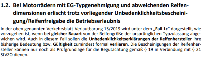

rocco216 Geschrieben 8. Februar 2024 report Geschrieben 8. Februar 2024 vor 19 Minuten schrieb East: Hiermit lässt Du Dir die Reifenbindung austragen! Dieses Prozedere gilt aber nur wenn Du die Reifengröße laut Fahrzeugschein fährst ansonsten hier : Zitieren

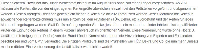

rocco216 Geschrieben 8. Februar 2024 report Geschrieben 8. Februar 2024 Ich frage nur weil ab 2020 folgendes gilt ( als ob es keine wichtigeren Sachen gab ): Zitieren
