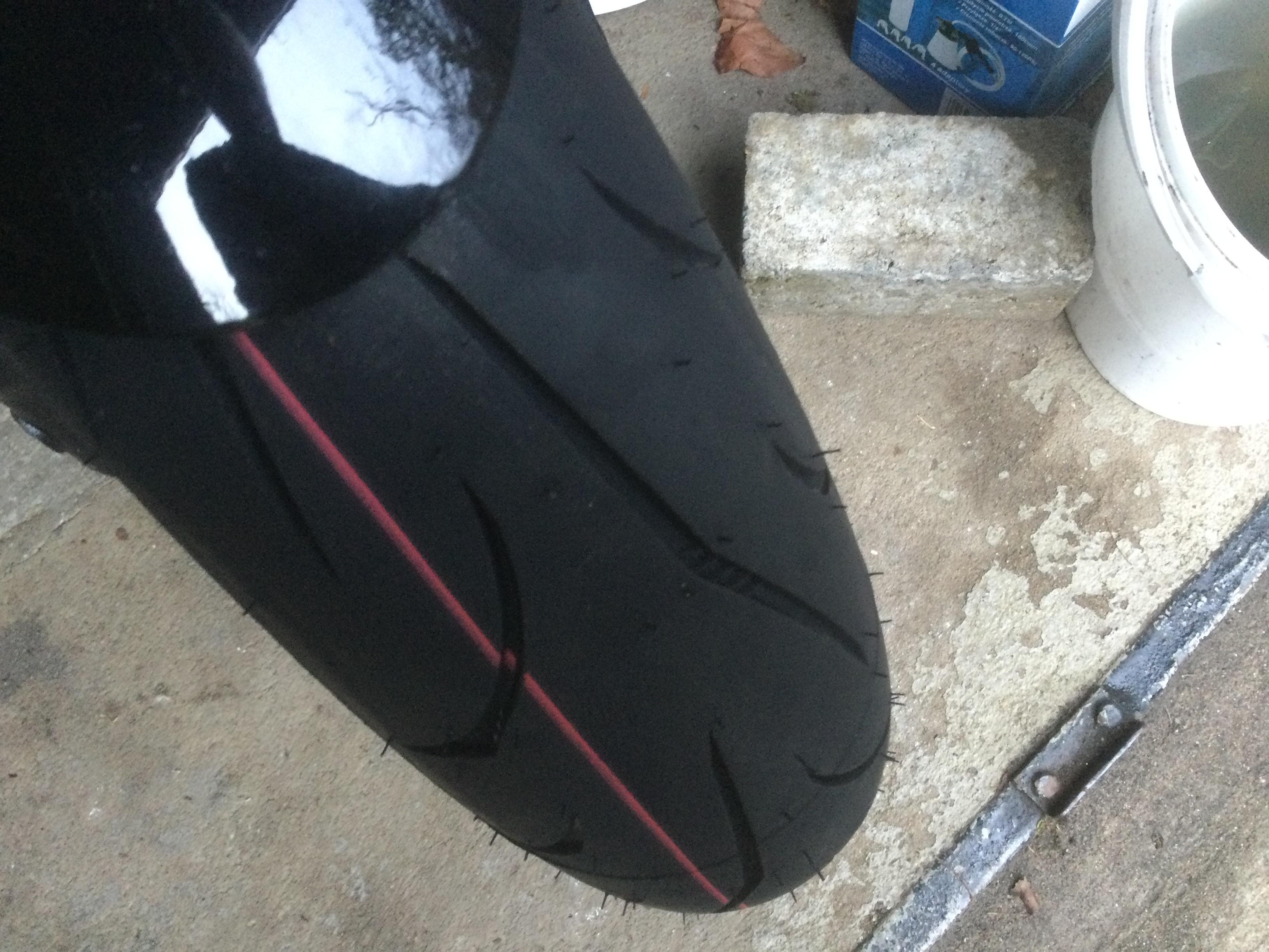

Drucki Geschrieben 16. Februar 2024 Autor report Geschrieben 16. Februar 2024 Moin, heute habe ich mir einen Satz Mitas Sport Force + in füüühnfzick bestellt! Kein Bock auf Stress…. Zitieren

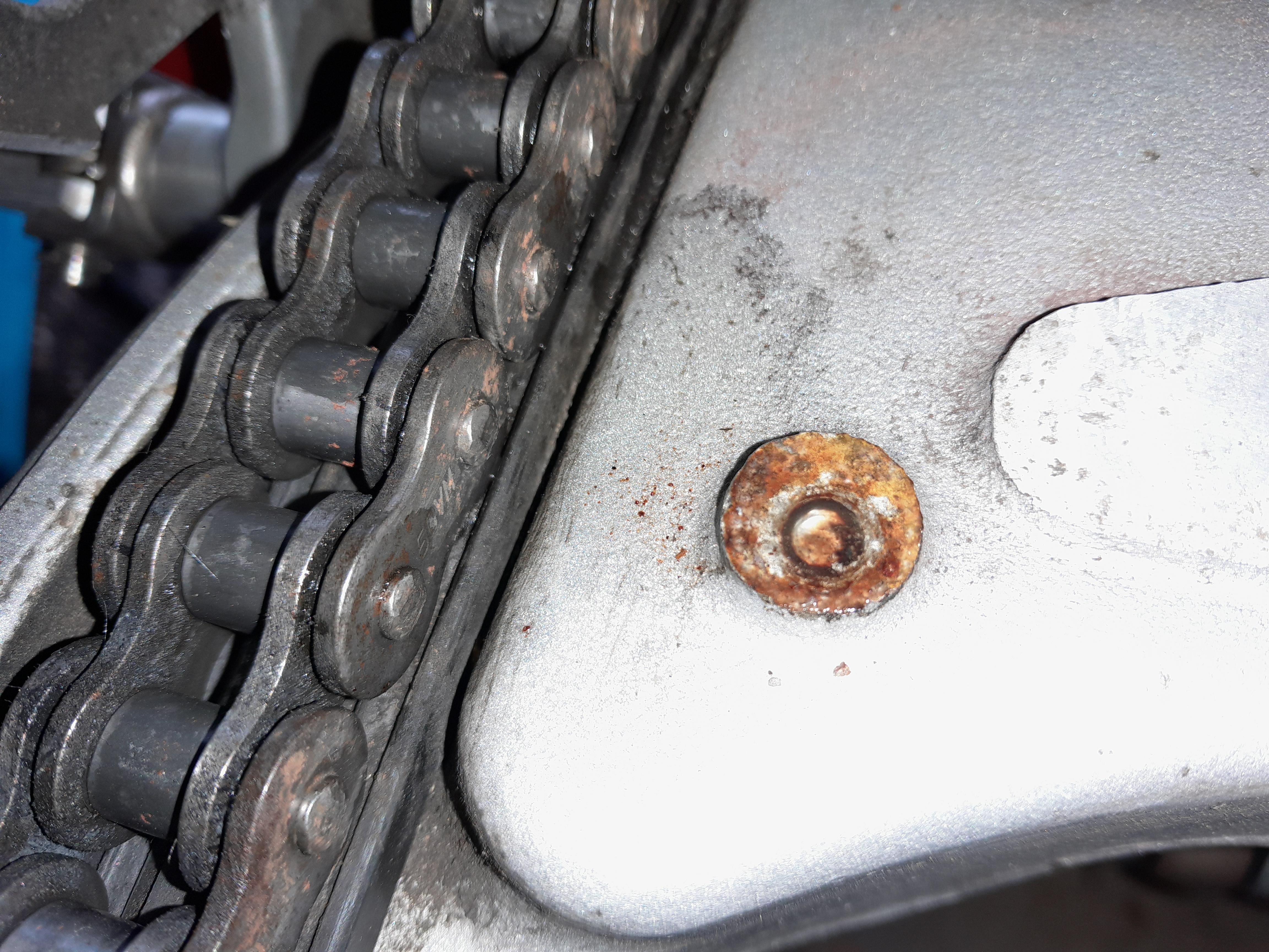

Drucki Geschrieben 22. Februar 2024 Autor report Geschrieben 22. Februar 2024 (bearbeitet) Yiiehaa, Schraube abgerissen.... Bearbeitet 22. Februar 2024 von Drucki Zitieren
Drucki Geschrieben 22. Februar 2024 Autor report Geschrieben 22. Februar 2024 Aber neue Schuhe! Krylov reagierte darauf 1 Zitieren
East Geschrieben 22. Februar 2024 report Geschrieben 22. Februar 2024 vor einer Stunde schrieb Drucki: Yiiehaa, Schraube abgerissen.... Ist mir auch schon passiert, glaube sogar an der gleichen Stelle, habs aber gut ausgebohrt bekommen, wichtig ist halt das Du mittig bohrst. Erst ganz klein und später halt mit dem entsprechenden Kernlochdurchmesser, dann Gewinde nachschneiden und fertig Achja, ich setze meine Schrauben mittlerweile immer mit Keramikpaste ein um eben sowas zu verhindern Krylov reagierte darauf 1 Zitieren
Drucki Geschrieben 22. Februar 2024 Autor report Geschrieben 22. Februar 2024 vor 9 Minuten schrieb East: Achja, ich setze meine Schrauben mittlerweile immer mit Keramikpaste ein um eben sowas zu verhindern Jajajaja Habe schon angefangen zu bohren, morgen erstmal gute Bohrer kaufen! Zitieren
Necrol Geschrieben 23. Februar 2024 report Geschrieben 23. Februar 2024 Die Schraube habe ich auch schon abgerissen. Einen Tag vor den TMPs. Aus Faulheit und mangels Winkelbohrmaschine den Bohrer an einen guten halben Meter Hydraulikröhrchen gelötet und dann an der Heckverkleidung vorbei von oben ausgebohrt. Drucki und joe8353 reagierten darauf 2 Zitieren
Drucki Geschrieben 23. Februar 2024 Autor report Geschrieben 23. Februar 2024 So, neue GUTE Bohrer gekauft, mit 3,5mm vorgebohrt, mit 4mm nachgebohrt. 5mm Gewinde versucht zu schneiden, Stumpf der Schraube hat sich ein wenig mit gedreht. Jetzt warte ich bis nächste Woche wo mein Linksausdreher kommen soll. Das sollte klappen, da jetzt schon ein wenig Bewegung in der Schraube ist...... vor 3 Stunden schrieb Necrol: Die Schraube habe ich auch schon abgerissen. Einen Tag vor den TMPs. Aus Faulheit und mangels Winkelbohrmaschine den Bohrer an einen guten halben Meter Hydraulikröhrchen gelötet und dann an der Heckverkleidung vorbei von oben ausgebohrt. Ich habe eine kurze Akku-Bohrmaschine, damit konnte ich fast winkelig nach dem lösen der Schwinge vom Federbein arbeiten, das Alu der Schwinge habe ich bis jetzt nicht verletzt. Glück gehabt. Zitieren
Gast Geschrieben 23. Februar 2024 report Geschrieben 23. Februar 2024 vor einer Stunde schrieb Drucki: neue GUTE Bohrer gekauft Darf ich fragen, welche? Ich stehe vor einem ähnlichen Problem (ausbohren), aber meine Baumarkt-Bohrer beschicken da nicht allzu viel. Zitieren
East Geschrieben 23. Februar 2024 report Geschrieben 23. Februar 2024 (bearbeitet) Für M5 brauchst Du als Kernlochbohrer nen 4,2mm Bohrer, wenn Du wirklich mit nem 4er gebohrt hast, ist noch zuviel Restgewinde von der alten Schraube vorhanden Bei M6 ist der Kernlochdurchmesser 5mm. Bearbeitet 23. Februar 2024 von East Drucki und Triple Fighter reagierten darauf 2 Zitieren
Drucki Geschrieben 23. Februar 2024 Autor report Geschrieben 23. Februar 2024 vor 43 Minuten schrieb Professor: Darf ich fragen, welche? Ich stehe vor einem ähnlichen Problem (ausbohren), aber meine Baumarkt-Bohrer beschicken da nicht allzu viel. Baumarkt-Shyce kommt mir nicht ins Haus! Ich war hier im örtlichen Werkzeughandel und habe nach guten Bohrern gegen Stahlschrauben gefragt. Die habe ich auch bekommen. Habe jeweils 4 Stück 3,5 und 4mm mit genommen, gebraucht habe ich jeweils nur einen einzigen, so gut waren die. Zitieren
