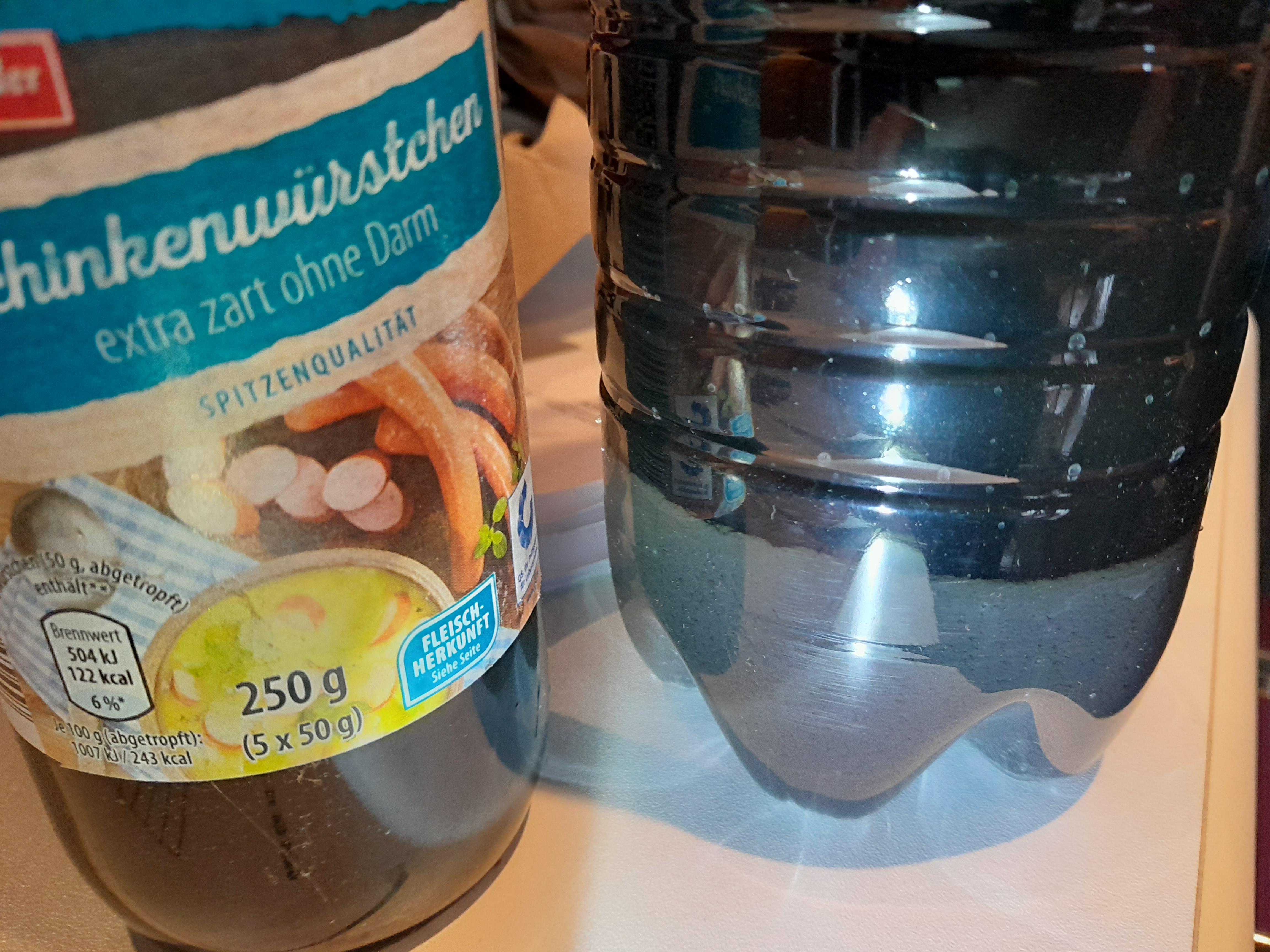

Drucki Geschrieben 26. Februar 2024 Autor report Geschrieben 26. Februar 2024 Gabelöl nach 4 Wochen Standzeit..... Herr Kaiser reagierte darauf 1 Zitieren
Hinundher Geschrieben 26. Februar 2024 report Geschrieben 26. Februar 2024 Wo hat's denn gestanden? VG, der P. Zitieren
Drucki Geschrieben 27. Februar 2024 Autor report Geschrieben 27. Februar 2024 vor 10 Stunden schrieb Hinundher: Wo hat's denn gestanden? VG, der P. Ganz in Ruhe auf der Arbeitsfläche in der Garage! Ist doch beachtlich was so beim arbeiten der Gabel an Abrieb entsteht. Zitieren
Drucki Geschrieben 27. Februar 2024 Autor report Geschrieben 27. Februar 2024 vor einer Stunde schrieb Jochen !: Verwendest Du das nun wieder oder nicht ? Also ... das Gabelöl, nicht das Wurstwasser. Natürlich nicht! Wie kommst du auf das schmale Brett, das wurde mal schön der Entsorgung zugeführt! Zitieren
hue Geschrieben 27. Februar 2024 report Geschrieben 27. Februar 2024 Ist aber interessant, wieviel sich da absetzt. Drucki reagierte darauf 1 Zitieren
