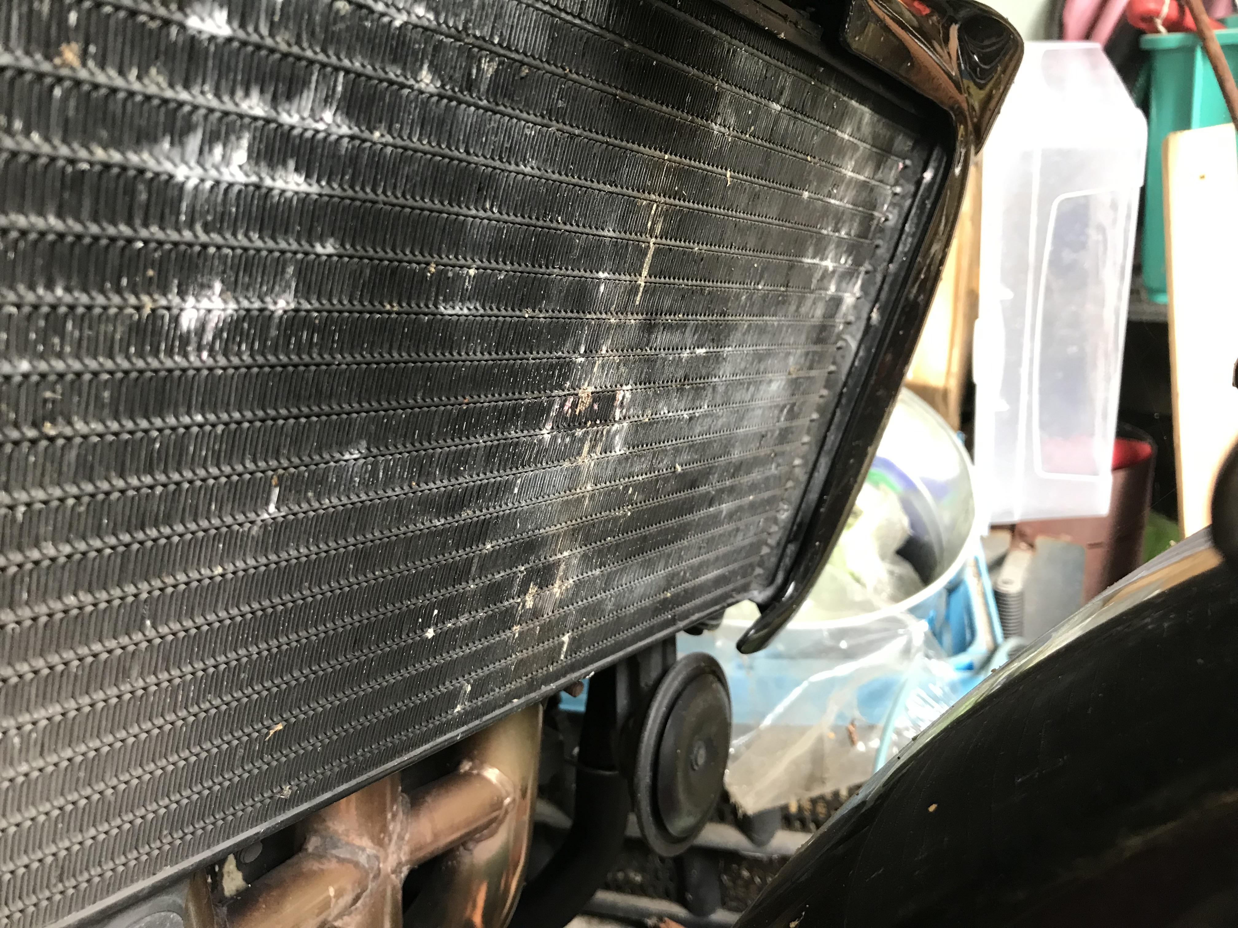

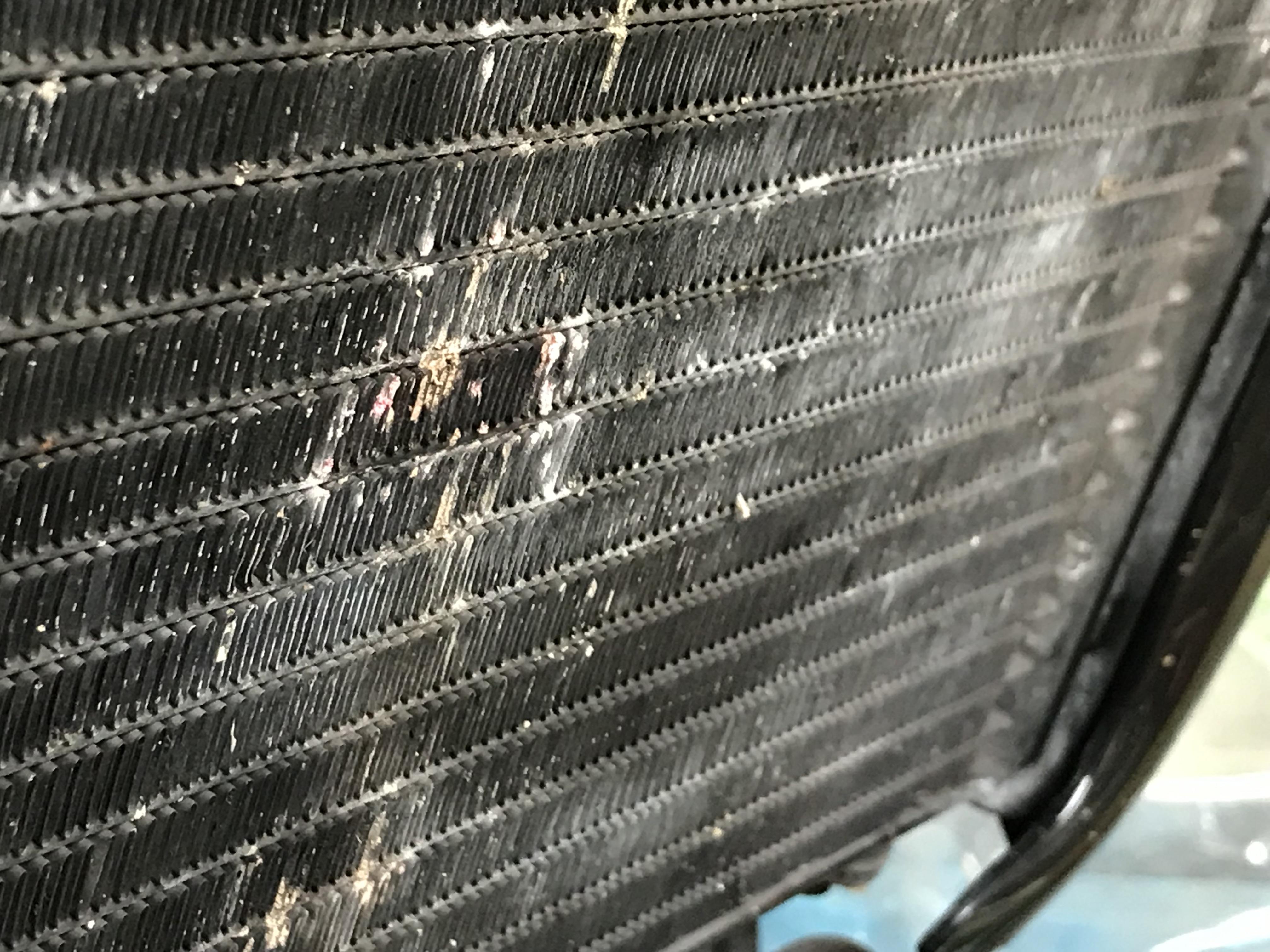

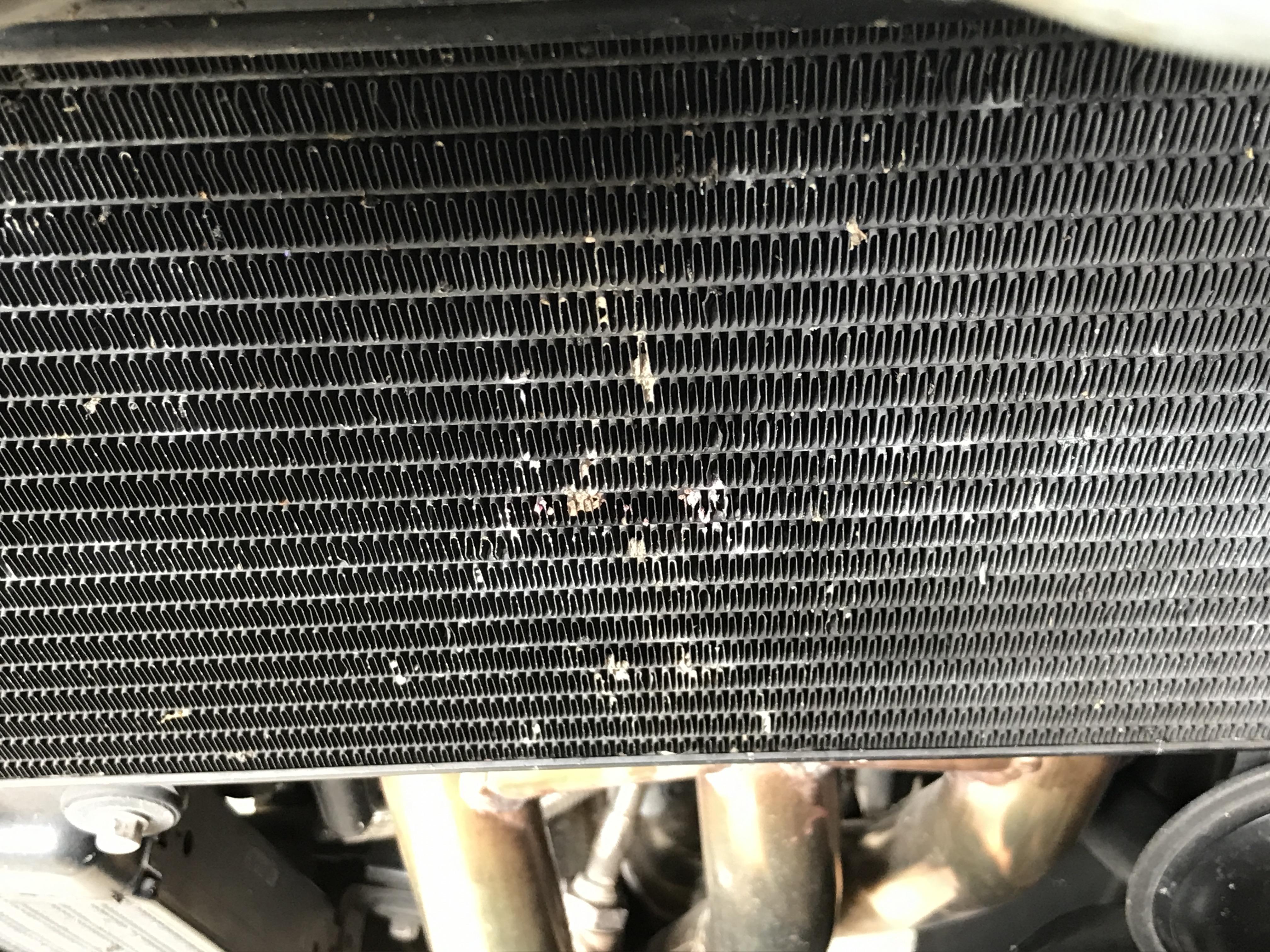

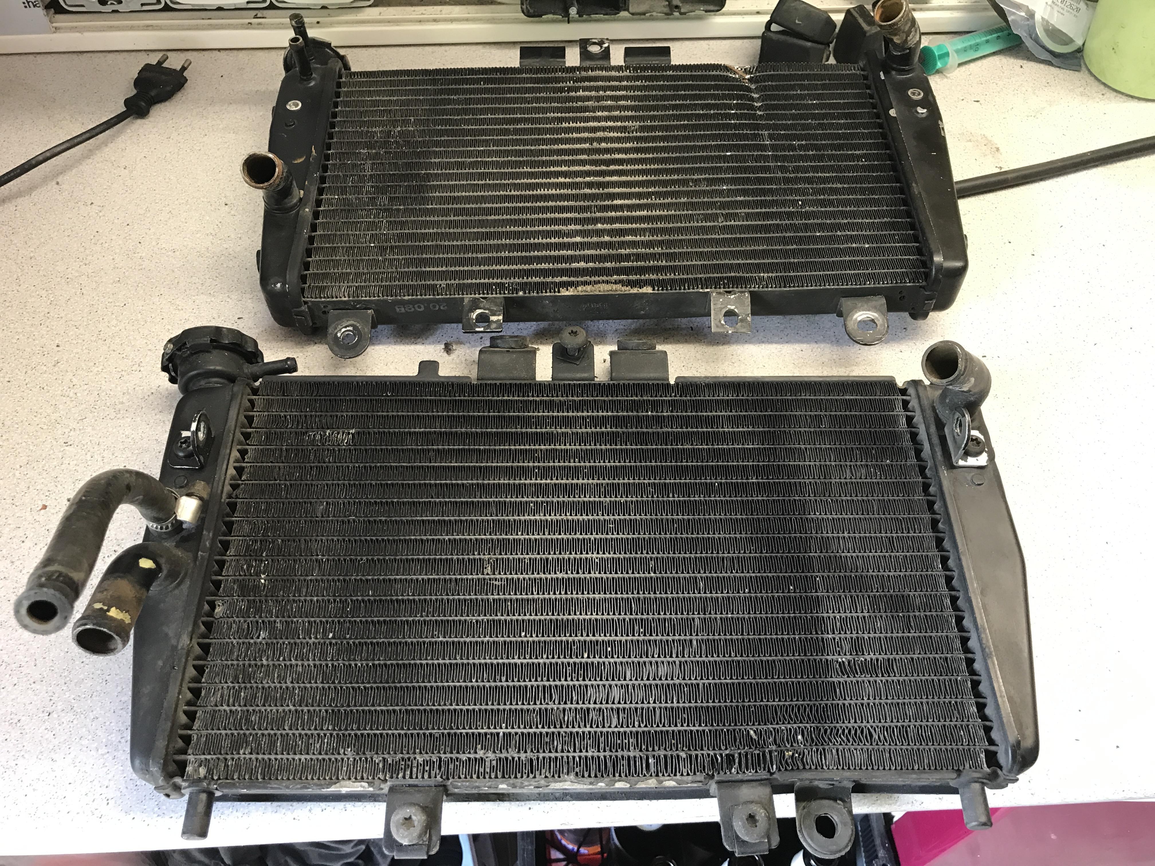

Drucki Geschrieben 8. August 2024 Autor report Geschrieben 8. August 2024 Moin, ich glaube mein Kühler ist undicht!? Ersatz? Die Flecken sind rot wie die Farbe des Kühlwassers! Zitieren
joe8353 Geschrieben 8. August 2024 report Geschrieben 8. August 2024 Hi, welche Flecken? Die toten Fliegen? Sorry, ich kanns wirklich nicht gut erkennen auf dem Bild. Ersatz ist teuer und m.E. schwer zu bekommen. Ich glaub, ich hab noch einen leicht krummen N-Speedy-Kühler im Keller, da wurde eine Blinkerbefestigungsbuchse nachgelötet. AFAIR ist der Kühler dicht. Wenn Du den (auch überbrückungsweise) haben möchtest und mir bis Samstag Bescheid gibst, kann ich den ins Auto legen bei meiner Frau, die ist am Samstag unterwegs ins Ruhrgebiet. Gerhard Drucki reagierte darauf 1 Zitieren
Drucki Geschrieben 8. August 2024 Autor report Geschrieben 8. August 2024 Hey Gerhard, ich glaube den habe ich schon letztes Jahr von dir bekommen! Also suche nicht danach! Ich suche gerade nach einer neuen Alternative, der von der 1050 NJ soll auch passen?! Frank Zitieren
Drucki Geschrieben 8. August 2024 Autor report Geschrieben 8. August 2024 Das rötliche geht beim hochladen verloren! Zitieren
East Geschrieben 8. August 2024 report Geschrieben 8. August 2024 Jabusch Kühlerbau wäre noch ein Alternative Drucki reagierte darauf 1 Zitieren

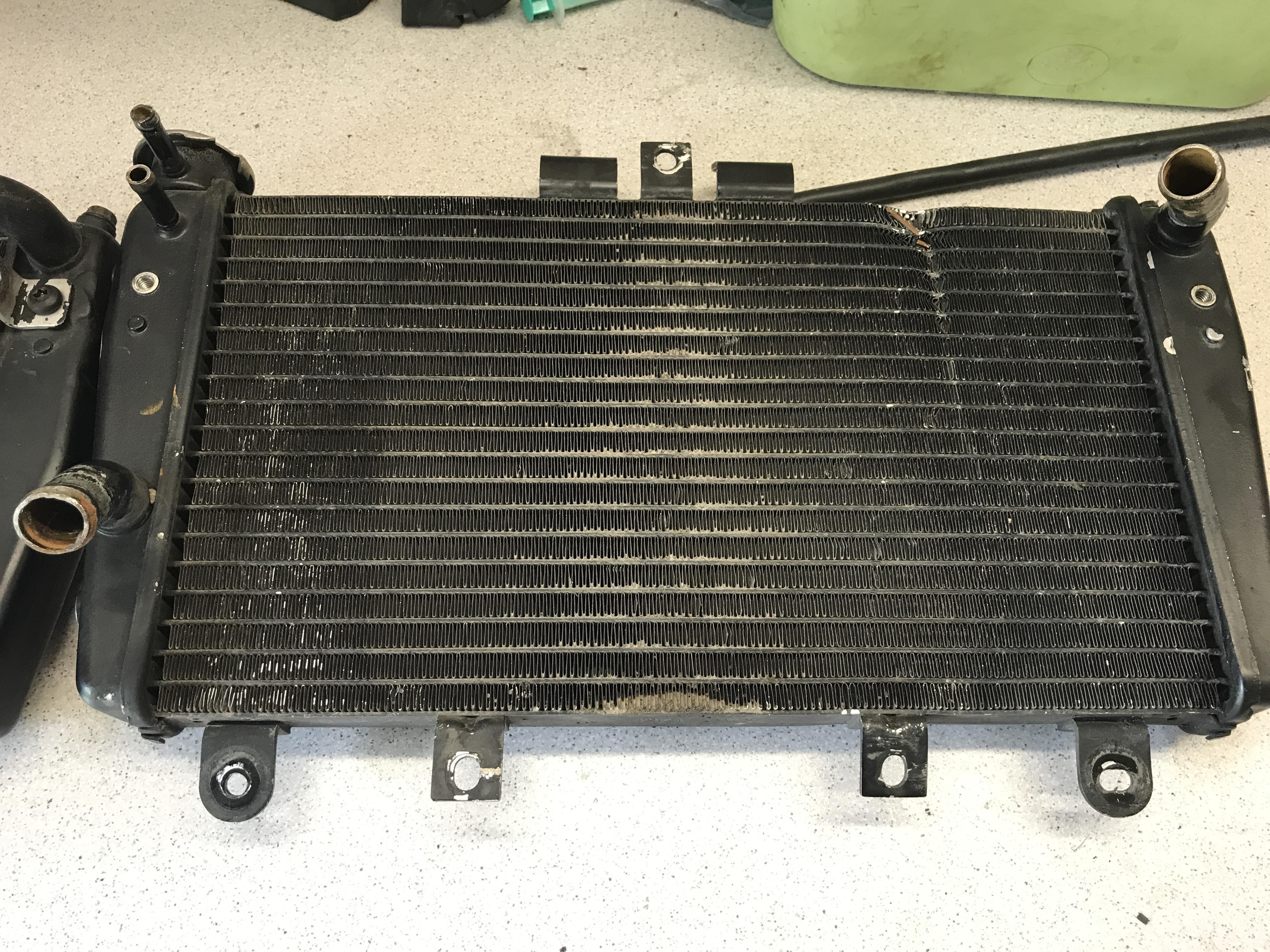

Drucki Geschrieben 8. August 2024 Autor report Geschrieben 8. August 2024 Danke schön, der passt aber leider nicht plug and play. Die 955er hat unten am Kühler andere Aufnahmen. Dazu müsste ich dann noch die unteren Halterungen der 1050er haben, wenn ich das richtig gesehen habe, sind diese Halterungen aber am Motor unten angeschraubt. Die Halterungen des Kühlers der 955er sind an den oberen Motor-Rahmenhalterungen angeschraubt. Zitieren
Hühnermörder Geschrieben 9. August 2024 report Geschrieben 9. August 2024 Bei dem Preis Leistungsverhältnis wäre ja eine grundsätzliche Anfrage zu 509/595N nicht doof- auch nicht für den Hersteller... Ansonsten hol ich morgen eine 595N Unfallkiste m 34tkm ab. Kühler hab ich i.O. in Erinnerung. Die hatte sich seitlich abgerollt und Sturzpads. Kann Dir morgen per PN sagen, was da Phase ist. VG Jörg Drucki reagierte darauf 1 Zitieren

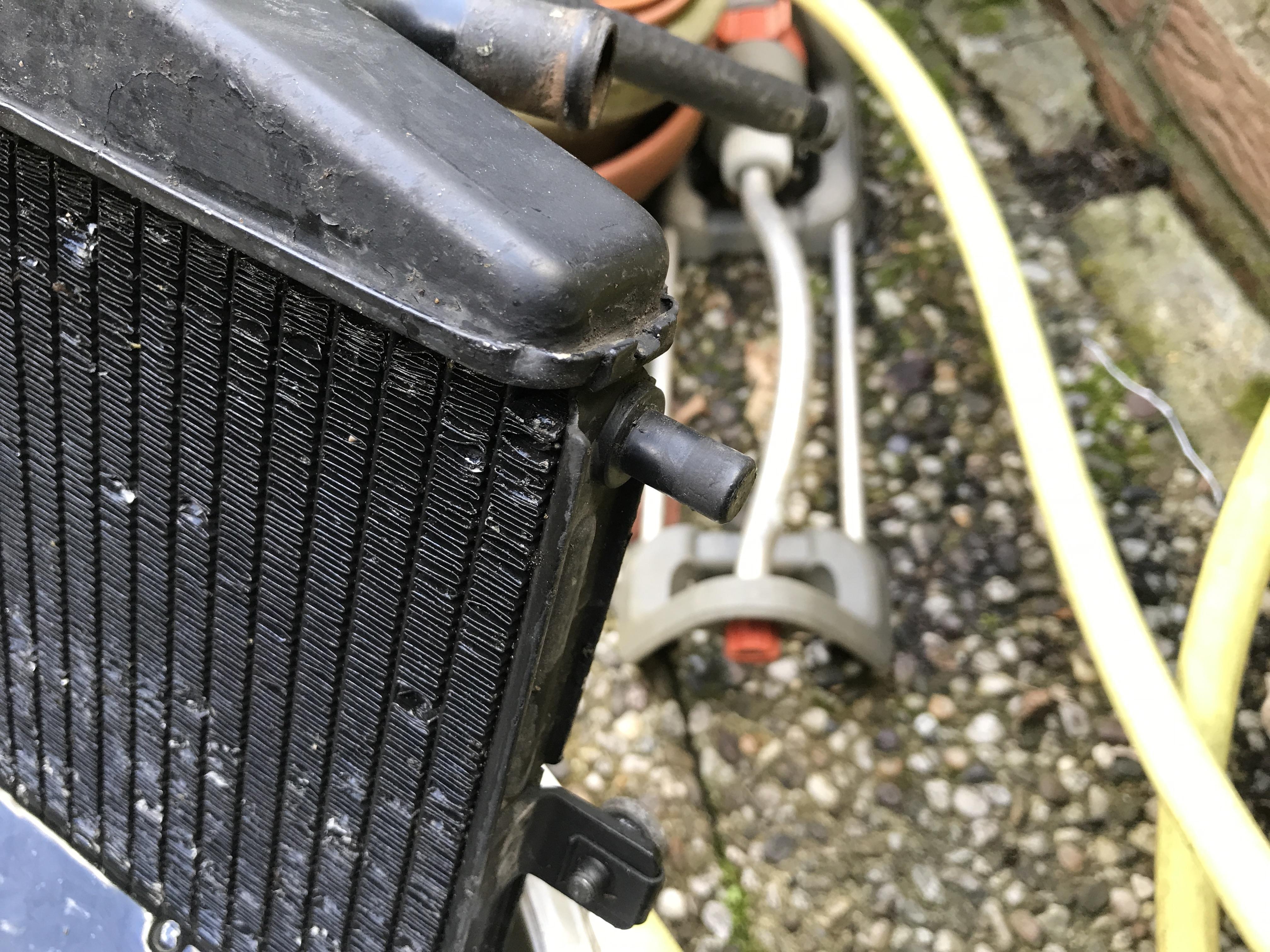

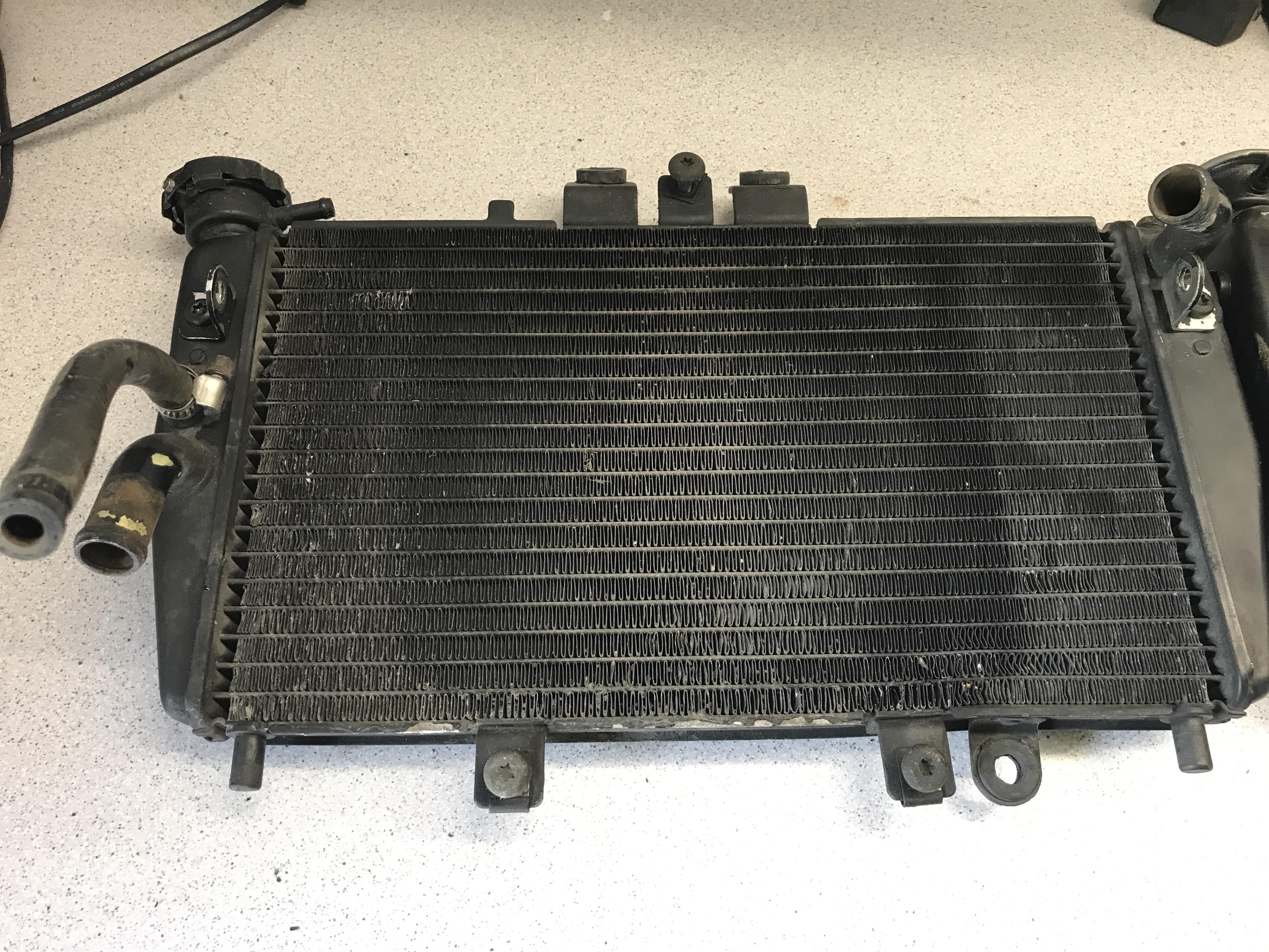

Drucki Geschrieben 17. August 2024 Autor report Geschrieben 17. August 2024 So, habe den Kühler einer 1050er hier, der ohne Schlauch. Jetzt gucke ich mal nach einem Lieferanten für die Ölleitungen zum Ölkühler, da baue ich nämlich alles auf das System der 515nj um. Zitieren
Drucki Geschrieben 22. August 2024 Autor report Geschrieben 22. August 2024 Moin, ich habe mit Kühlerbau Jabusch gesprochen, die machen mir aus dem alten Kühler einen neuen. Die Seitenteile des Kühlers werden weiterverwendet, die Netze in England bestellt und neu eingelötet und lackiert. Der Spaß wird ca. 600€ kosten, das werde ich tun. Ne 1050er Kühler gibt es auch kaum, und dann brauche ich auch noch einen Ölkühler und die neuen Leitungen zum Kühler. Zitieren

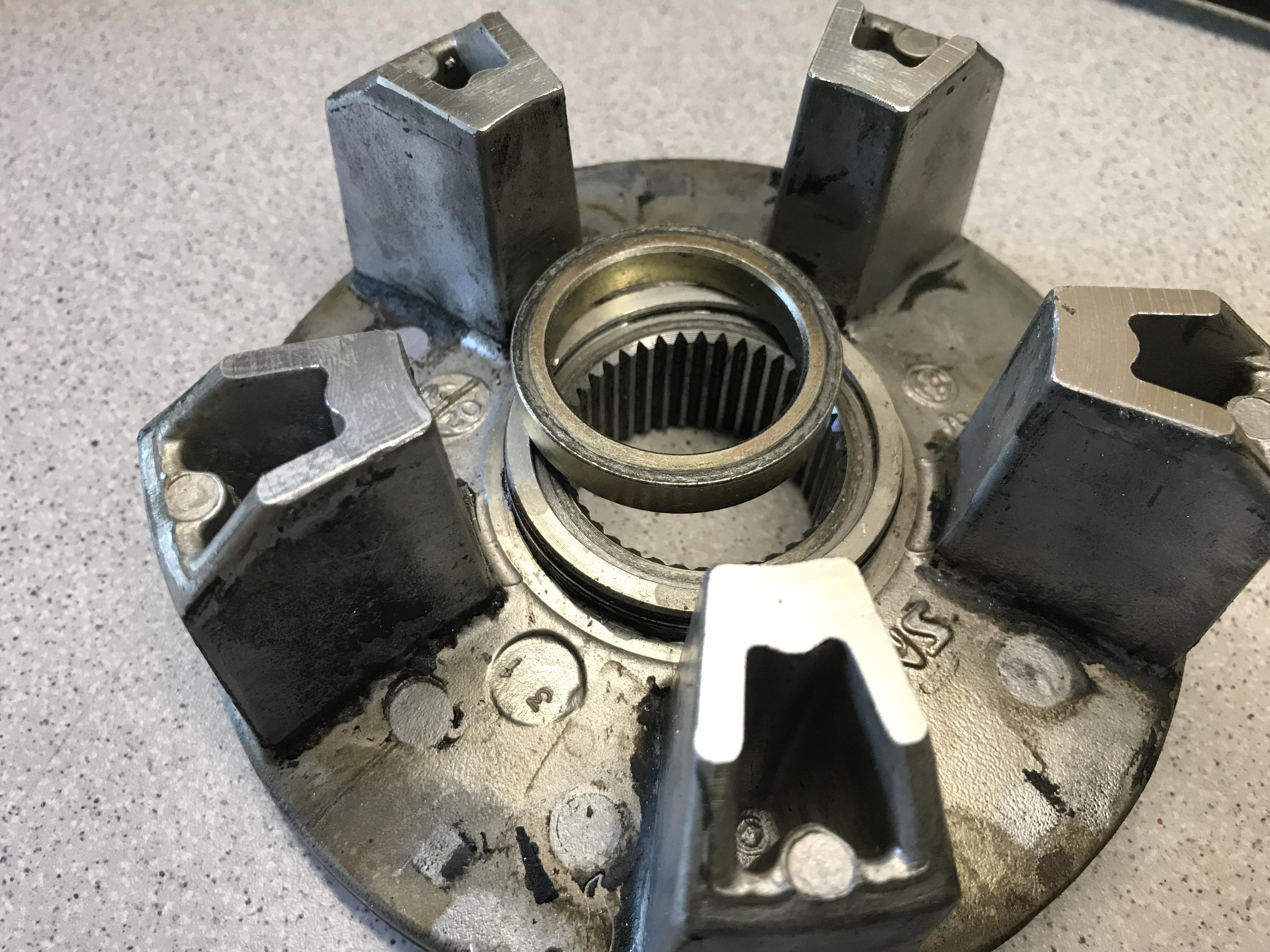

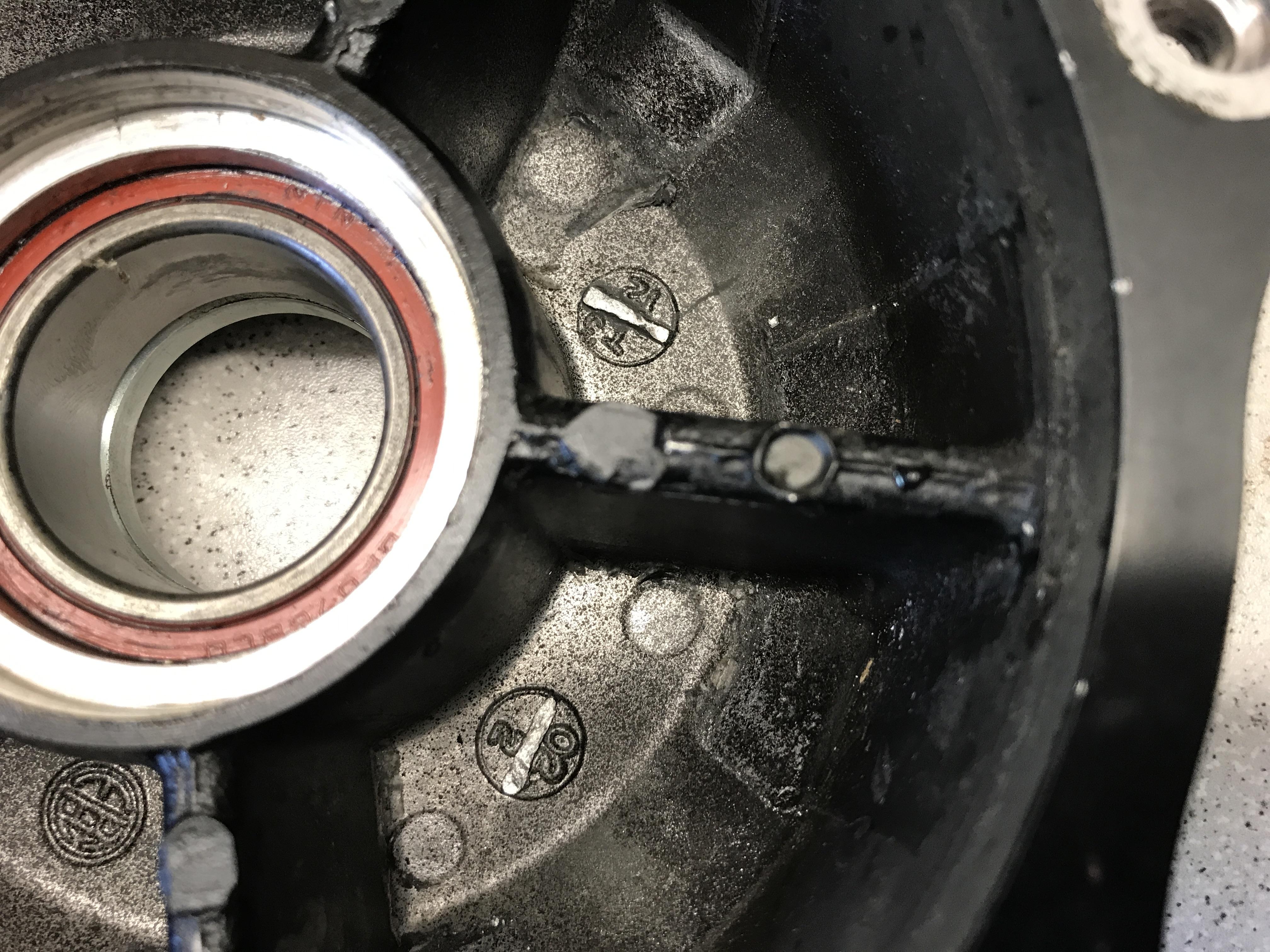

Drucki Geschrieben 2. September 2024 Autor report Geschrieben 2. September 2024 So, habe die Nervensäge jetzt 1,5mm abdrehen lassen! Zitieren
Drucki Geschrieben 3. September 2024 Autor report Geschrieben 3. September 2024 vor 9 Stunden schrieb j.-tommy: und nu? Kein metallisches Quietschen mehr. Ein nervendes Geräusch! Zitieren
Gast Geschrieben 3. September 2024 report Geschrieben 3. September 2024 vor 20 Stunden schrieb Drucki: So, habe die Nervensäge jetzt 1,5mm abdrehen lassen Ich gebe zu, gerade etwas "auf dem Schlauch zu stehen"... Zitieren
Drucki Geschrieben 3. September 2024 Autor report Geschrieben 3. September 2024 vor einer Stunde schrieb Professor: Ich gebe zu, gerade etwas "auf dem Schlauch zu stehen"... Also, dieses silberne Dingen, schliff mit seinen höhsten Erhebungen an der schwarzen Glocke, was ein ganz tolles mechanisches Geräusch von sich gab. Du rollst mit Motorbremse auf die Ampel zu, fährst dann los, "Krock". In der schwarzen Glocke erkennt man auch die silbernen Reibespuren. Mit dem 1,5mm abdrehen, ist jetzt keine Verbindung mehr zwischen dem inneren und äusseren Bauteil. RSau reagierte darauf 1 Zitieren
Gast Geschrieben 3. September 2024 report Geschrieben 3. September 2024 (bearbeitet) Ah; jetzt habe auch ich es verstanden. Danke. Bearbeitet 3. September 2024 von Professor Zitieren
