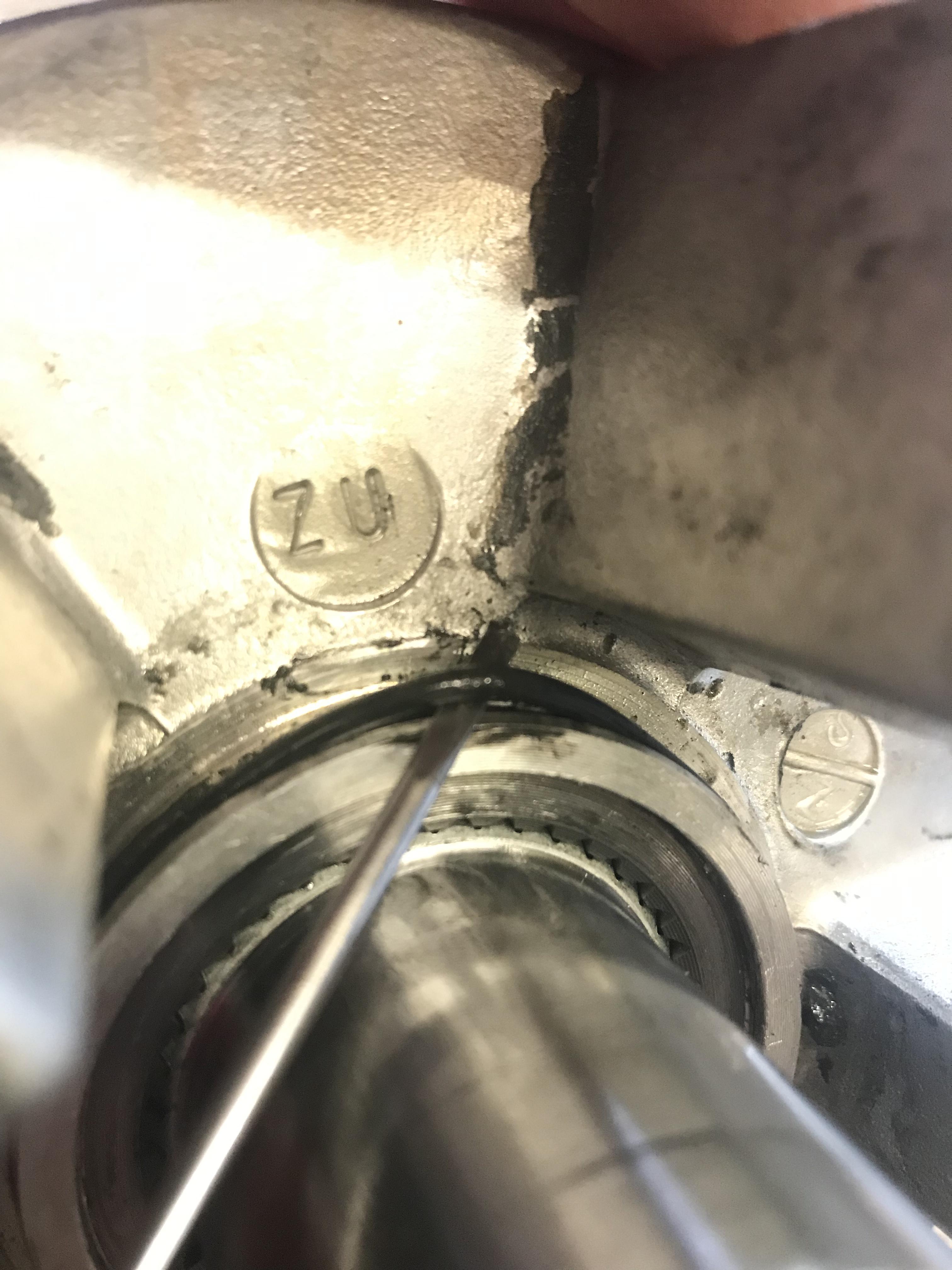

Drucki Geschrieben 17. November 2024 Autor report Geschrieben 17. November 2024 Moin, mariniertes Gummi bringt Linderung aber es knackt immer noch! Durch vor- und zurück schieben des Mopeds reproduzierbar. Ich schnitze mir jetzt Gummistreifen, um das Spiel gänzlich zu eliminieren! Ich könnte ja auch neue Ruckdämpfergummis kaufen, aber da weiß dann auch nicht wie alt die sind! Zitieren

Drucki Geschrieben 18. November 2024 Autor report Geschrieben 18. November 2024 vor 7 Stunden schrieb SiRoBo: Wenn das Knacken mal nicht von der Verdrehsicherung der Bremsankerplatte kommt. Gummikontakt knackt idR nicht. Da müsste der schon ganz schön hart sein... Da kommt es nicht her, es ist das Geräusch verspanntem Metalls, ich weiß ja auch woher! Guck dir mal die Bilder weiter vorher an! Der von mir neu gekaufte Distanzring im Ruckdämpfer hat schon wieder Spuren. Zitieren

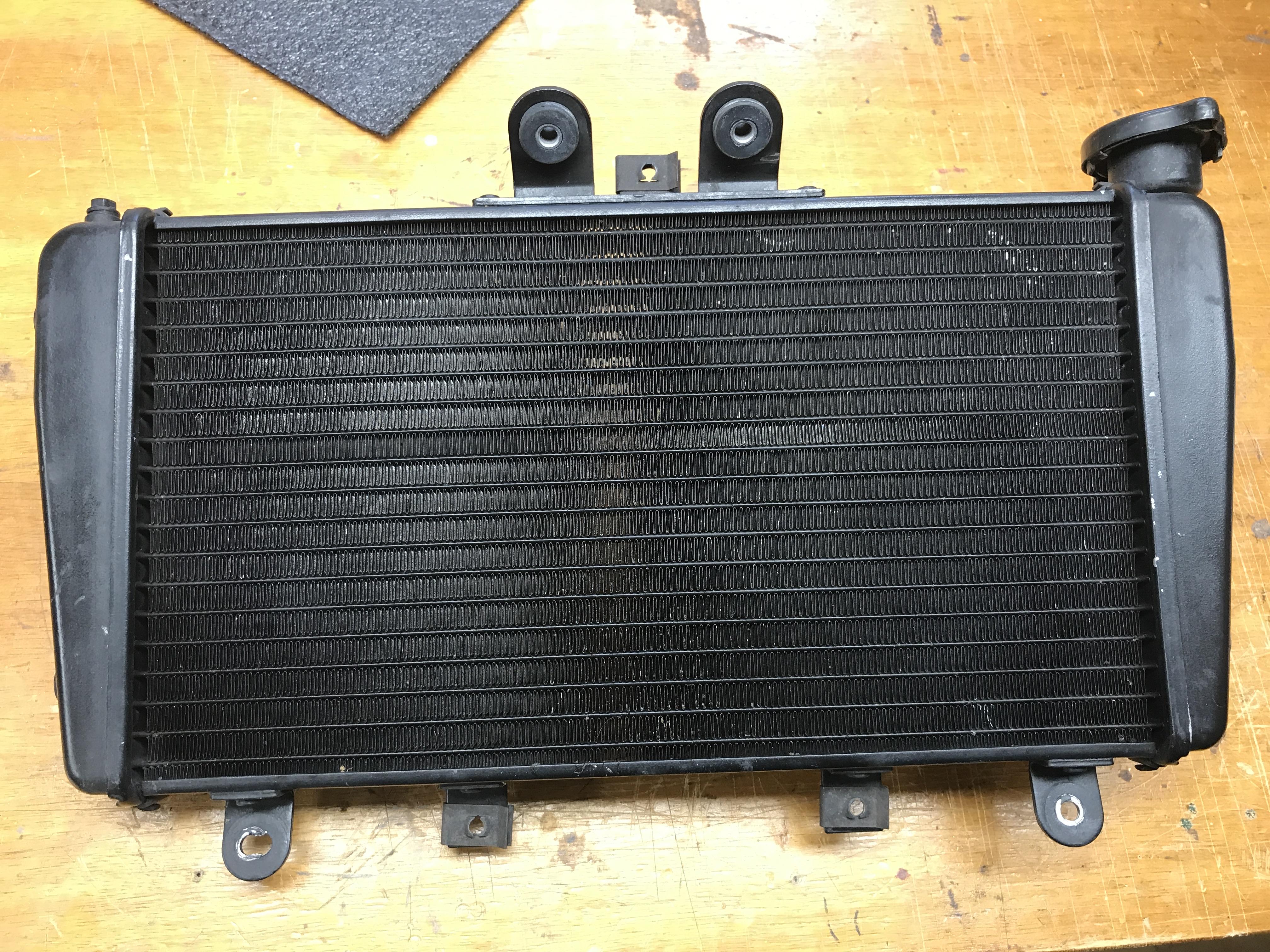

Drucki Geschrieben 3. Januar 2025 Autor report Geschrieben 3. Januar 2025 Moin, habe jetzt endlich einen Kühler grfunden, in Italien bestellt, 4 Tage später war der hier. Jetzt kann ich endlich anfangen umzubauen! Zitieren

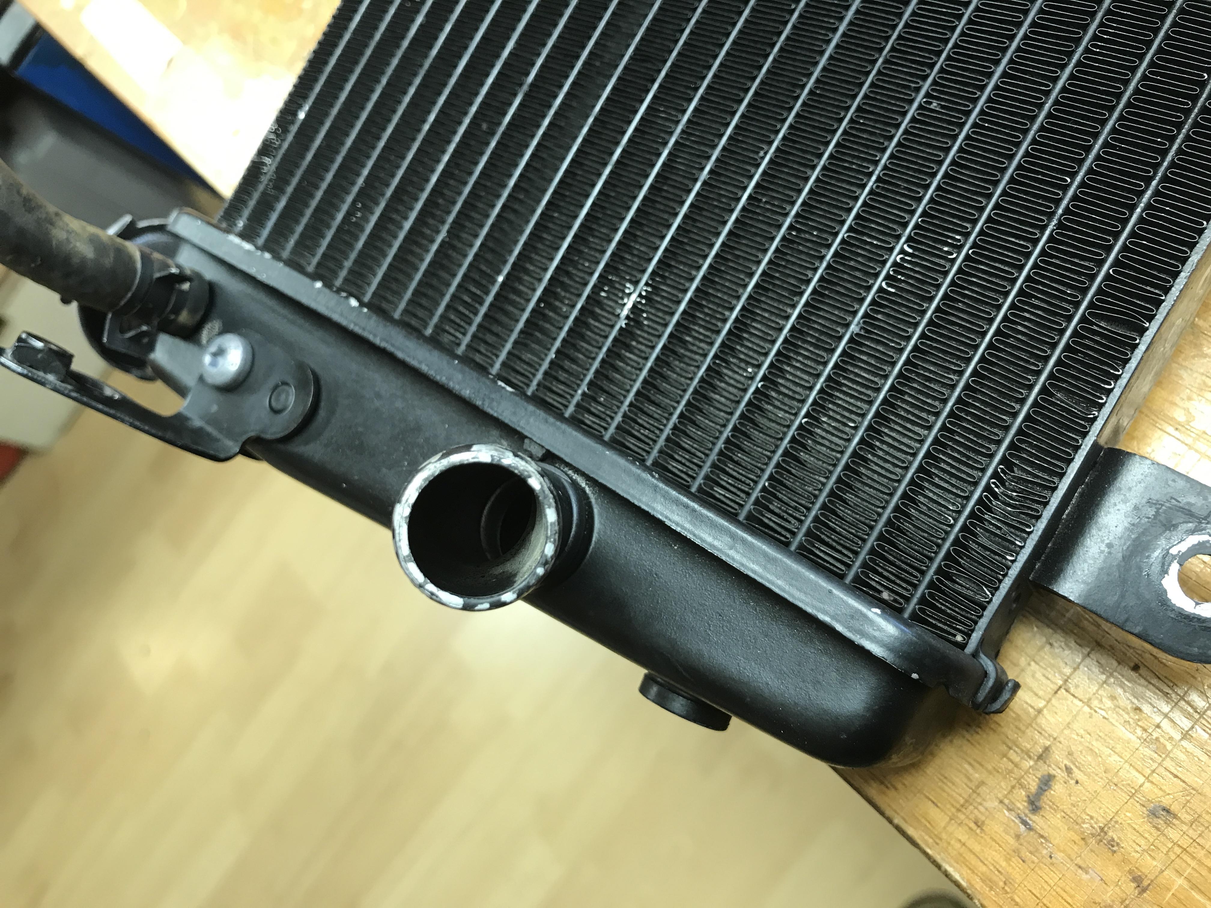

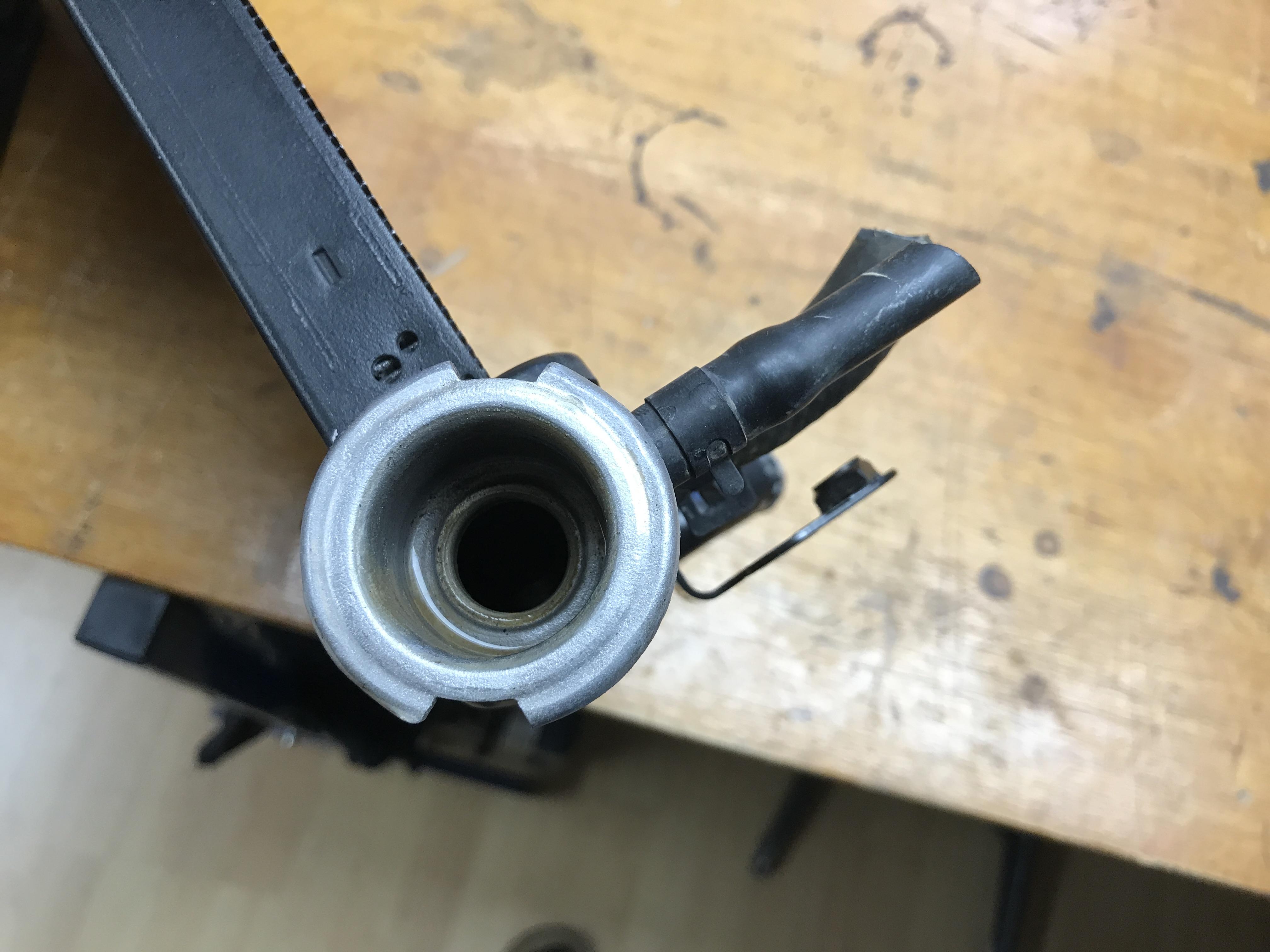

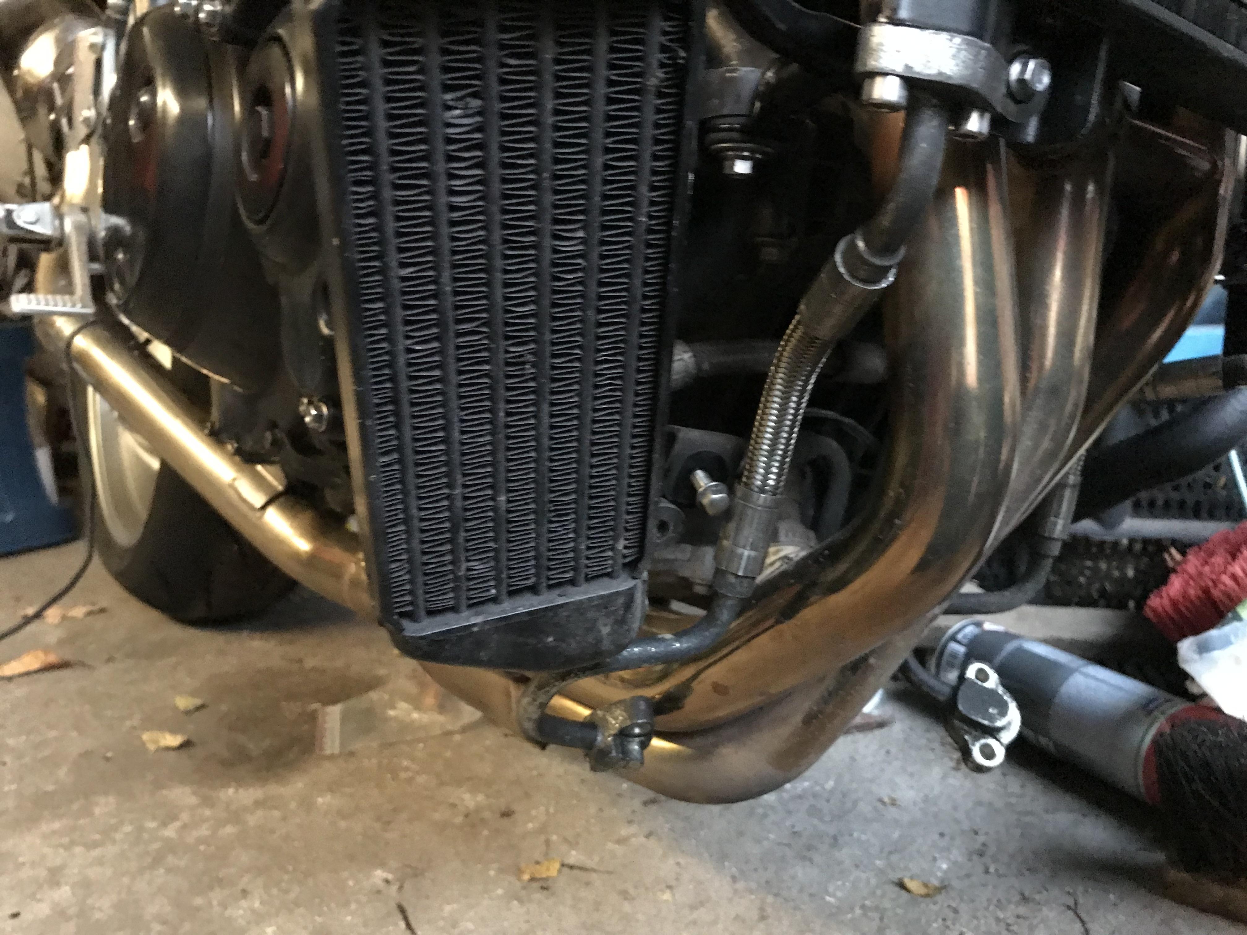

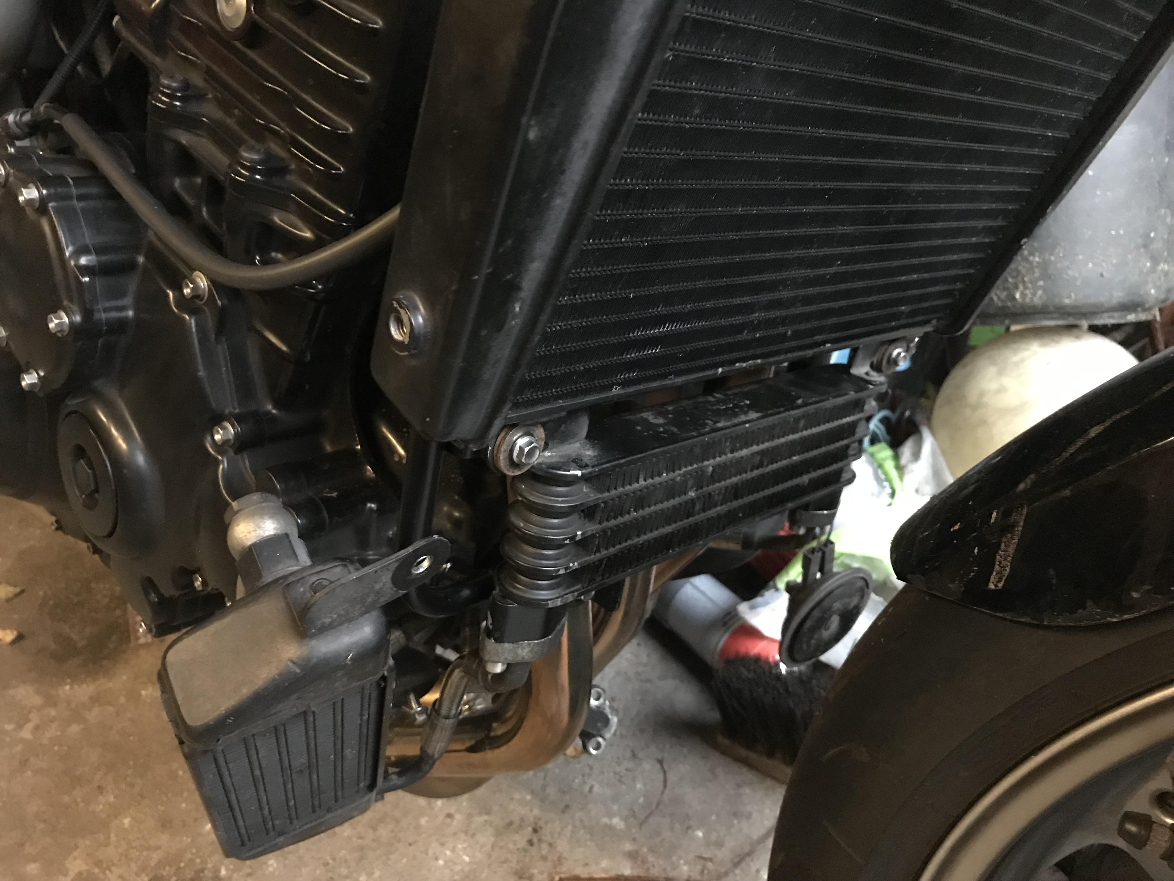

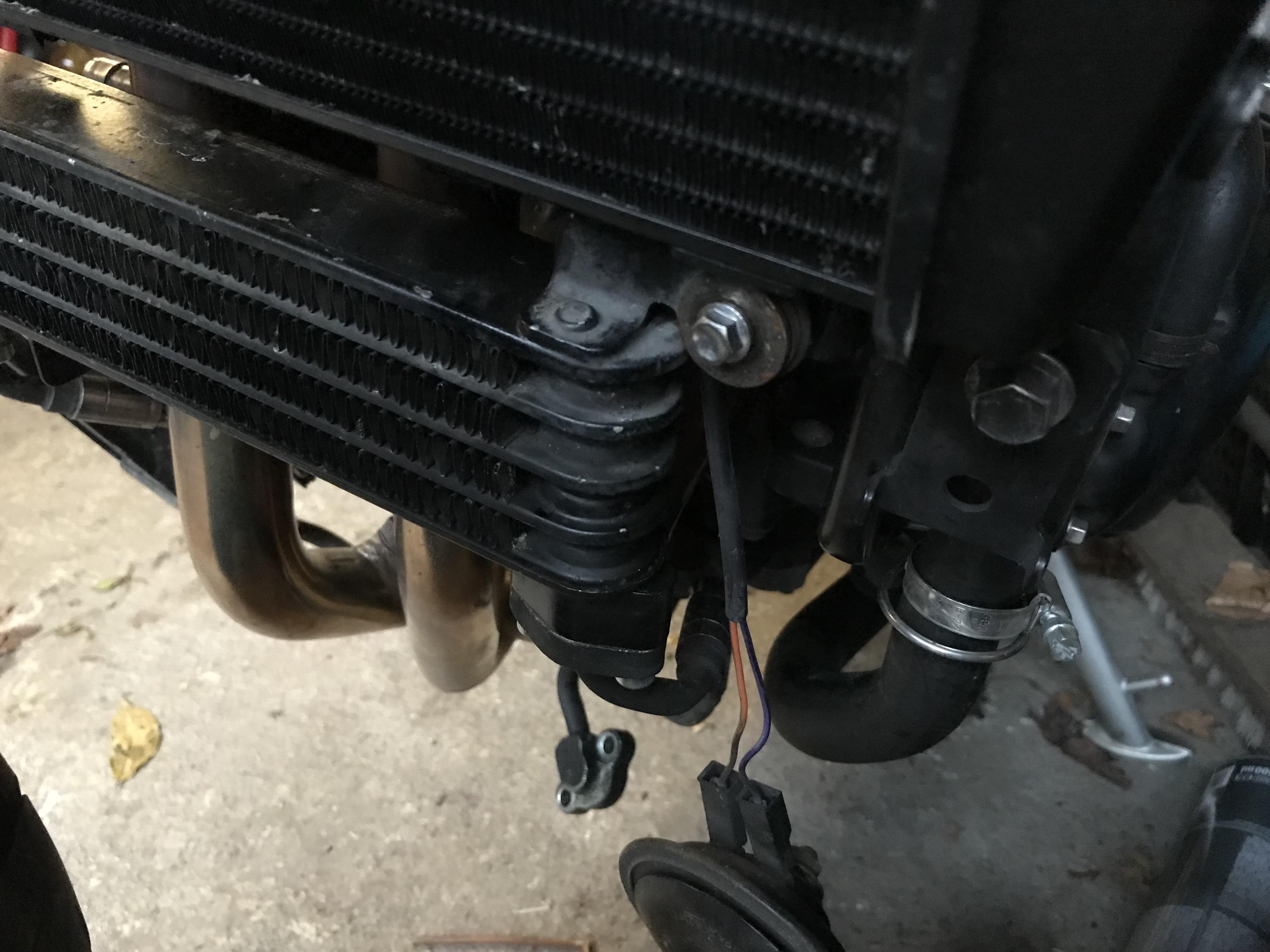

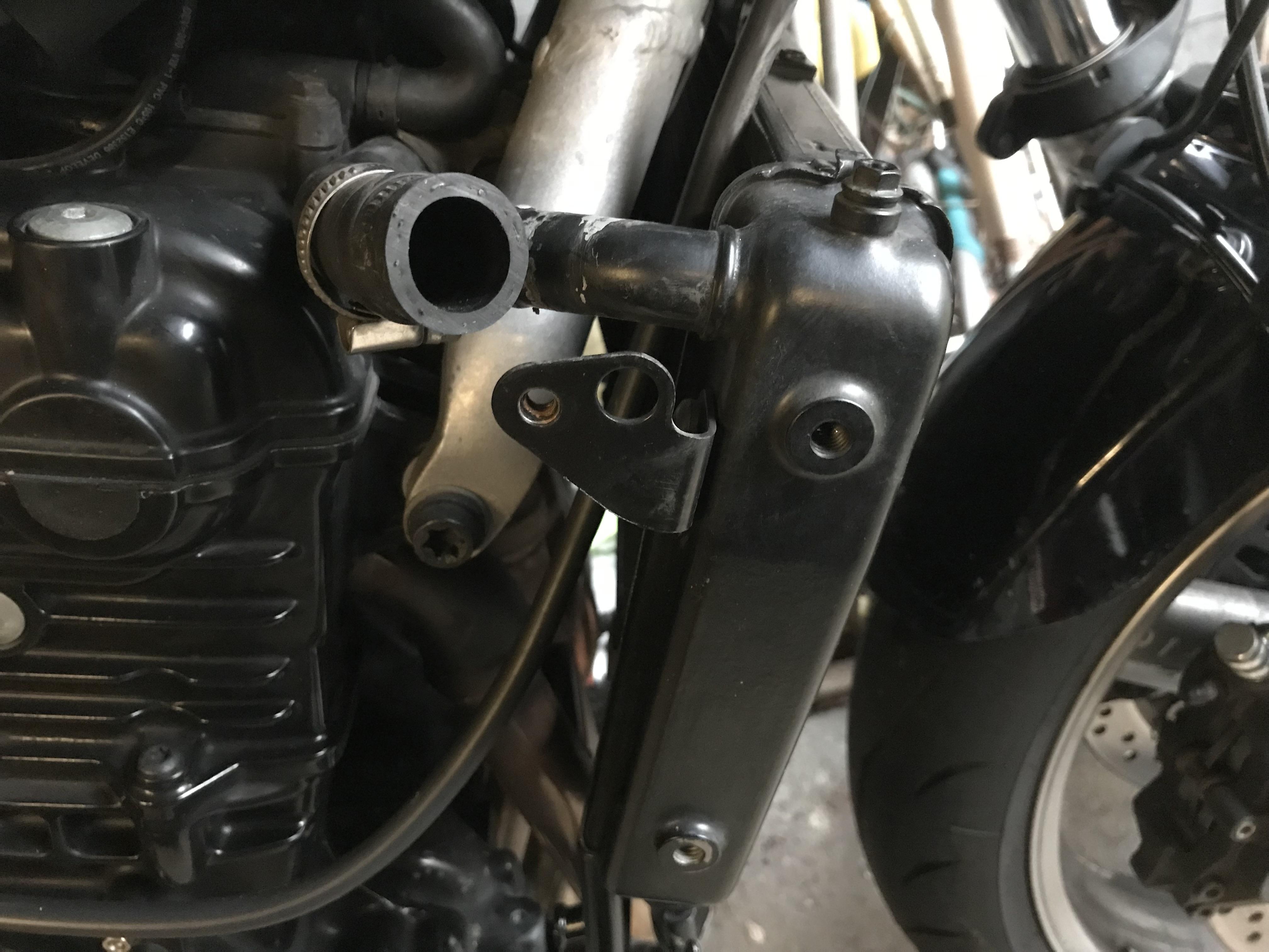

Drucki Geschrieben 10. Januar 2025 Autor report Geschrieben 10. Januar 2025 1050er Wasser- und Ölkühler an 955i. Wenn ich ganz viel Glück habe, passen sogar die 955er Kühlerverkleidungen wieder daran! Der Schlauch vom kleinen Kühlwasserkreislauf ist zu kurz und wird getauscht. Jetzt muss noch ein Nippel der einen Ölleitung umgelötet sowie die Ölleitungen gepresst werden, dann war der Umbau mit Originalteilen sehr einfach. Die Beschaffung von den Kühlern war da schon aufwendiger. Jochen ! reagierte darauf 1 Zitieren

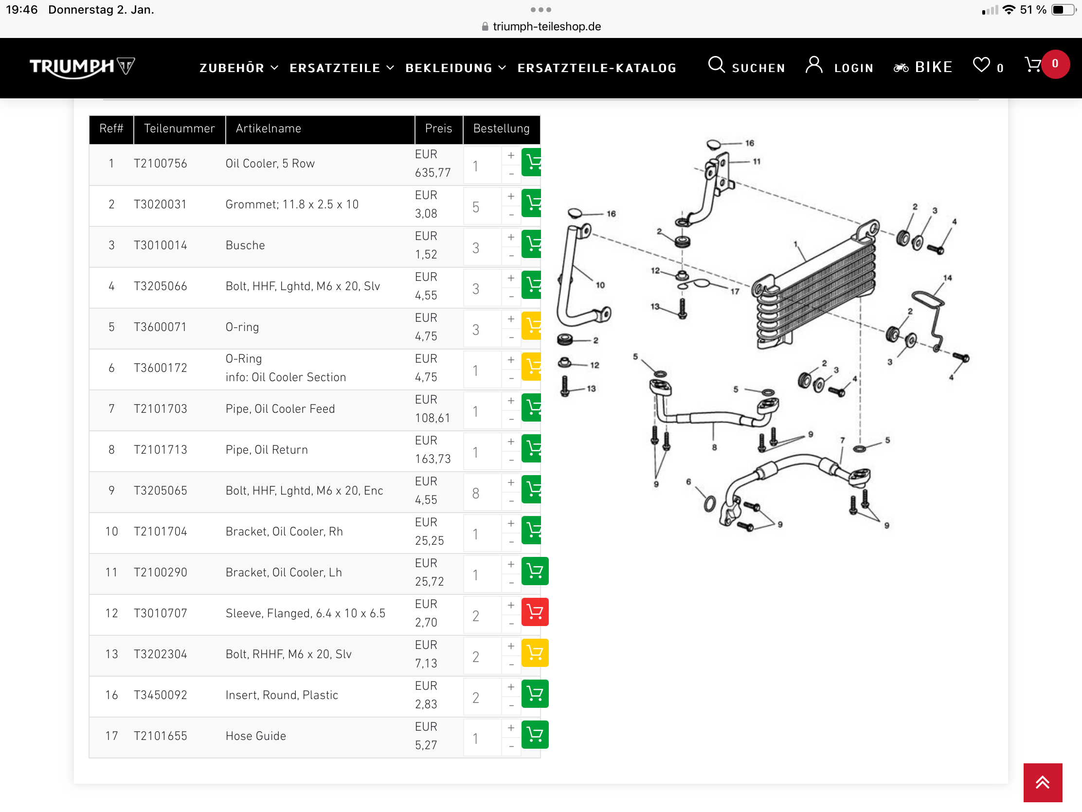

Drucki Geschrieben 10. Januar 2025 Autor report Geschrieben 10. Januar 2025 Danach habe ich die Teile ausgewählt, aber darauf achten, da gibt es zwei verschiedene Ölkühler-Größen bei den Modellen, ich habe den kleineren gewählt. Jochen ! und Triplemania reagierten darauf 2 Zitieren

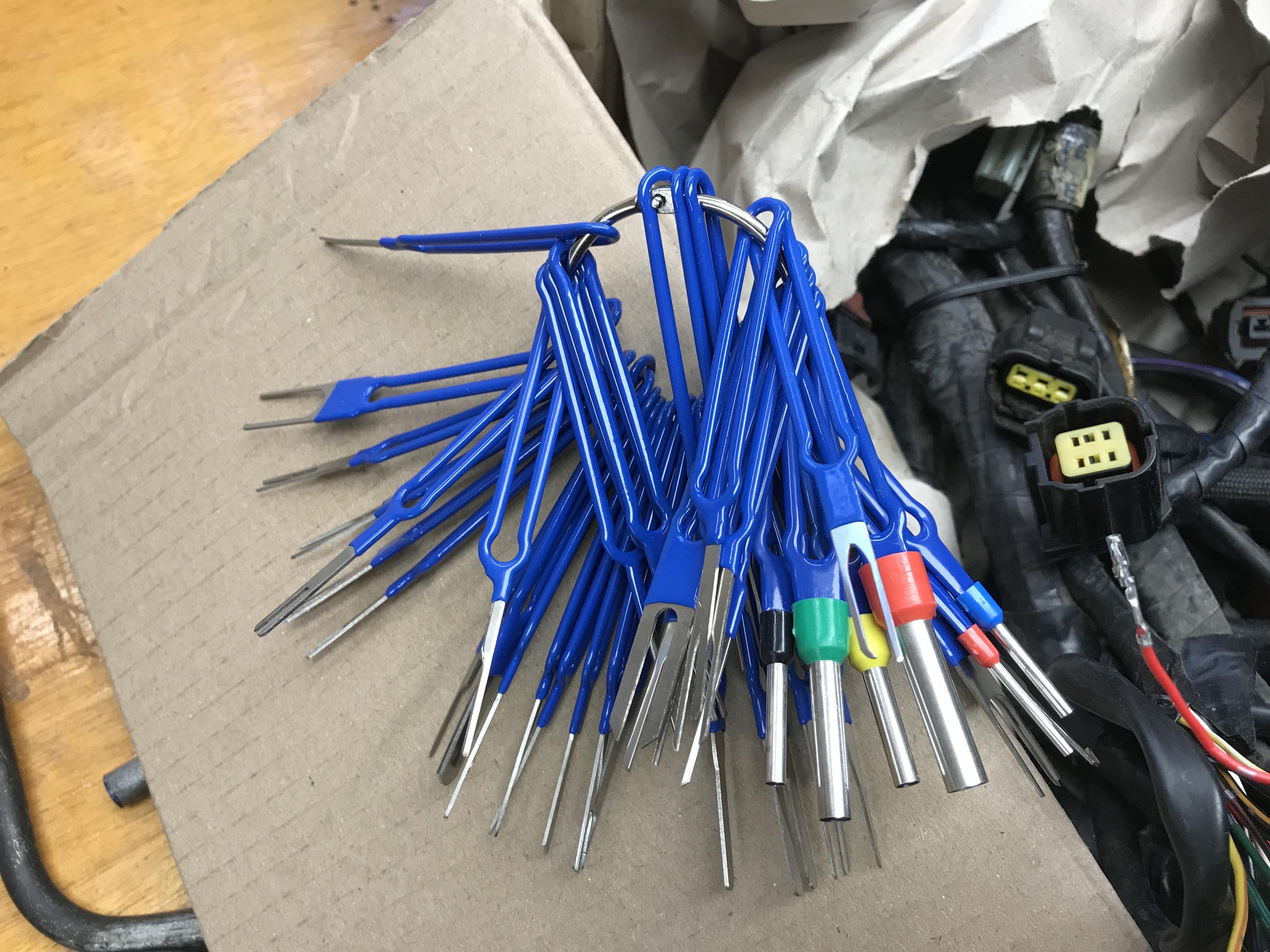

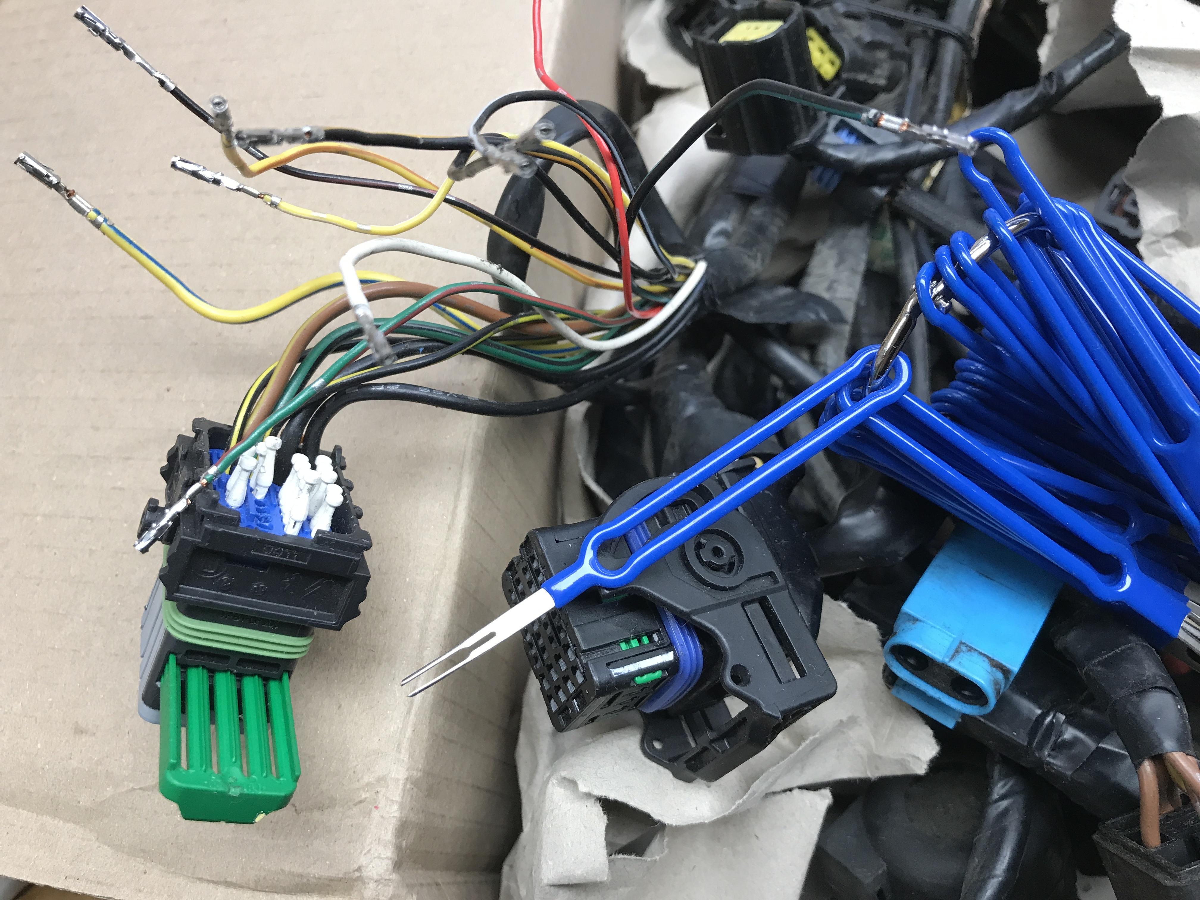

Drucki Geschrieben 14. Januar 2025 Autor report Geschrieben 14. Januar 2025 Depinn-Werkzeug bei Ebay gekauft, musste aber an den Kanten abgerundet werden, funktioniert aber! East reagierte darauf 1 Zitieren
Jochen ! Geschrieben 14. Januar 2025 report Geschrieben 14. Januar 2025 Elektronikmikado … Was wird das ? Muss man das alles zerpflücken um eine Blinkerbirne zu wechseln ? . Drucki reagierte darauf 1 Zitieren
Drucki Geschrieben 14. Januar 2025 Autor report Geschrieben 14. Januar 2025 vor 2 Stunden schrieb Jochen !: Elektronikmikado … Was wird das ? Muss man das alles zerpflücken um eine Blinkerbirne zu wechseln ? . JA aber nur an der 1200er Speedy Der Kontakt am Steuergerät ist bei mir leider "verkokelt" ein wenig. Das führt dazu, dass in unregelmäßigen Abständen die Motorkontrolleuchte an geht und mir ein Fehler wegen des Tanksenors in den Fehlerspeicher geschrieben wird. Um das jetzt zu beenden, habe ich mir einen Kabelbaum der Sprint besorgt, der die gleichen Stecker besitzt, wie die der Speed Triple. Jetzt werde ich einen Kontakt aus dem Sprint-Kabelbaum in meine Speedy einbauen, das Steuergerät wechseln, Software aktualisieren und dann hoffentlich diesbezüglich Ruhe haben. Man kann natürlich auch mit der roten Leuchte fahren, mir geht es aber auf den Sack! Übrigens, der Ölkühler der Sprint 1050 ist der gleiche wie der der 1050er Speedy um ca. Baujahr 2005-2007, ihr müsst nur auf die Größe der Kühler achten, die 2005er gab es mit zwei verschiedenen Größen des Ölkühlers! Hühnermörder reagierte darauf 1 Zitieren
