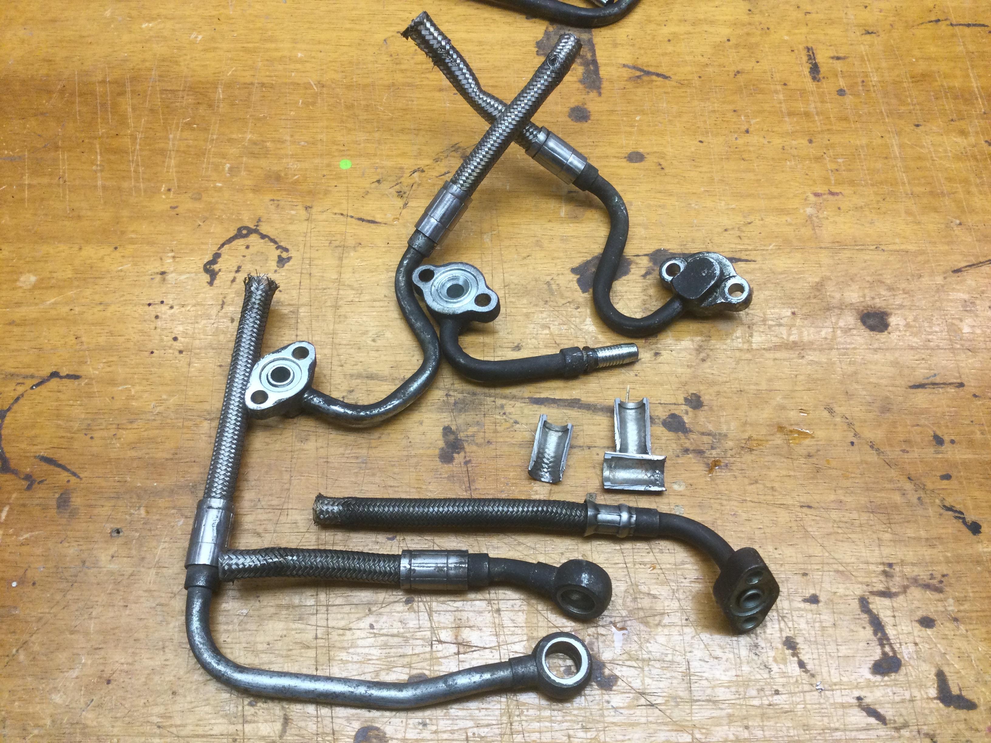

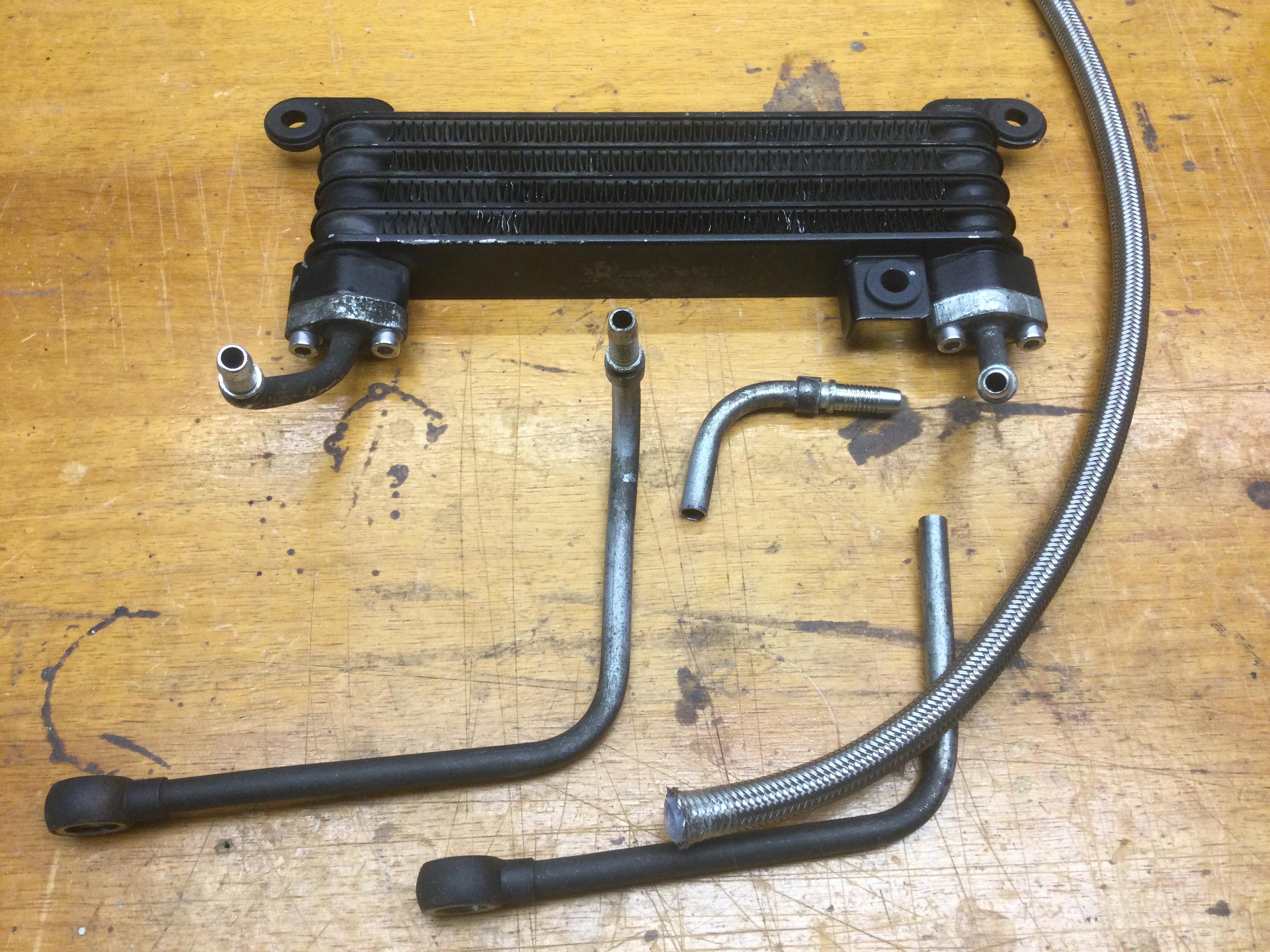

Drucki Geschrieben 14. Januar 2025 Autor report Geschrieben 14. Januar 2025 Ölleitungsammler…. Tuebinger und Hühnermörder reagierten darauf 1 1 Zitieren

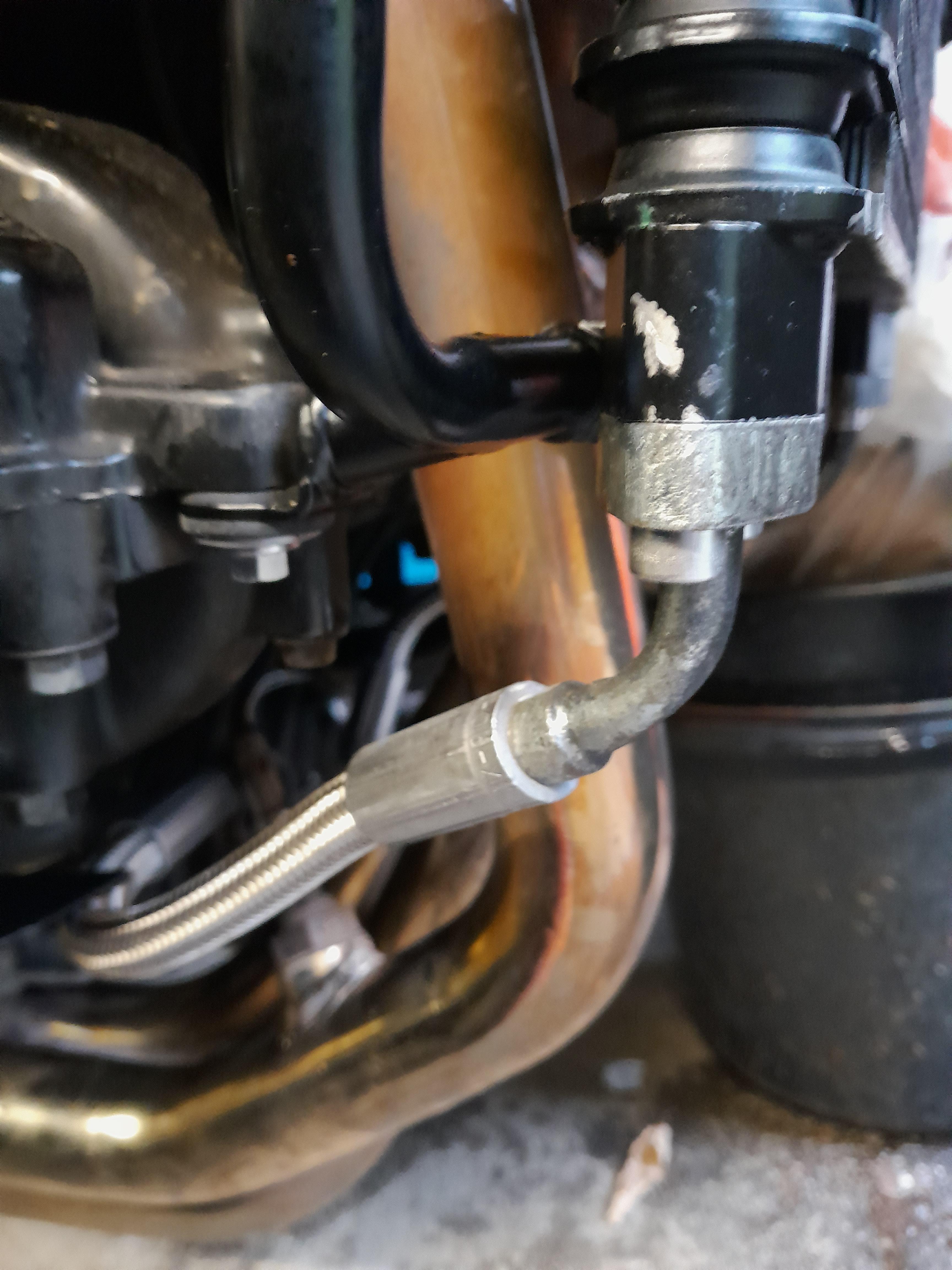

Drucki Geschrieben 24. Januar 2025 Autor report Geschrieben 24. Januar 2025 East reagierte darauf 1 Zitieren
Jochen ! Geschrieben 24. Januar 2025 report Geschrieben 24. Januar 2025 Undicht. Das sieht man schon am Ansatz. Wenn es erst mal undicht ist, dann explodiert es auch. Hoffe, Du hast an neue O-Ringe gedacht. . Drucki reagierte darauf 1 Zitieren

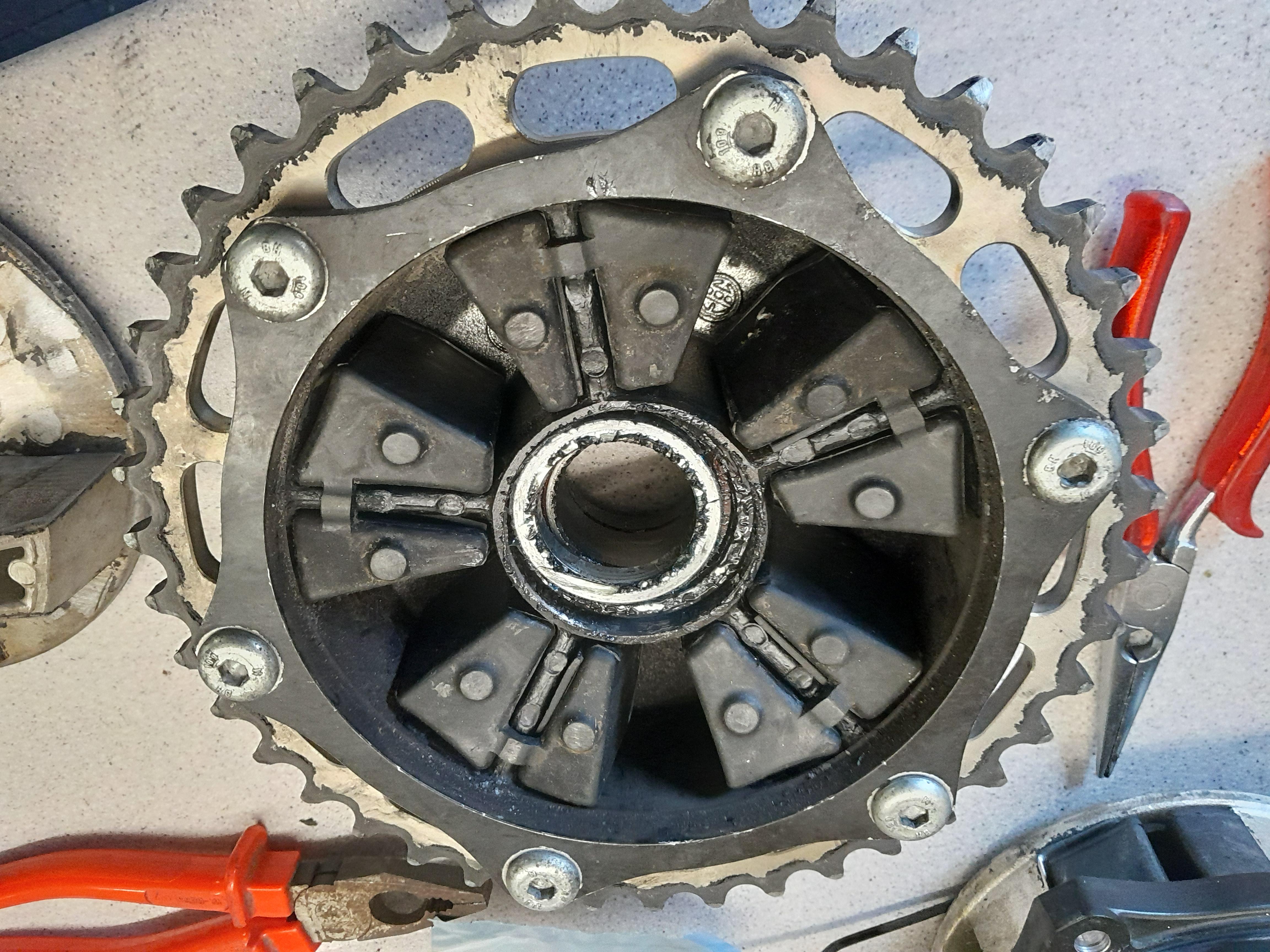

Drucki Geschrieben 7. Februar 2025 Autor report Geschrieben 7. Februar 2025 So, für nen kleinen Euro 5 neue Ruckdämpfergummis..... Damit hoffe ich jetzt das Geräusch im Griff zu haben! Zitieren
Jochen ! Geschrieben 7. Februar 2025 report Geschrieben 7. Februar 2025 … hüstel Neue Gummis in altem Schmodder. Ja, da darf man gerne schmutzige Parallelen ziehen. Bitte mach das doch noch vorher sauber. Biddebidde … Drucki reagierte darauf 1 Zitieren
joe8353 Geschrieben 10. Februar 2025 report Geschrieben 10. Februar 2025 Hi, saubermachen und hast Du die Gummis auch in Öl eingelegt, damit die ein bisken aufquellen und saftig-schmatzig rein gehen? Gerhard Drucki reagierte darauf 1 Zitieren
Drucki Geschrieben 10. Februar 2025 Autor report Geschrieben 10. Februar 2025 vor 58 Minuten schrieb joe8353: Hi, saubermachen und hast Du die Gummis auch in Öl eingelegt, damit die ein bisken aufquellen und saftig-schmatzig rein gehen? Gerhard Natürlich, hat aber nur leichte Linderung gebracht, mal sehen was jetzt mit den neuen Gummis passiert. Zumindest weiß ich ja jetzt wo das Geräusch her kommt! Zitieren
Drucki Geschrieben 4. März 2025 Autor report Geschrieben 4. März 2025 Moin, neue Gummis im Ruckdämpfer montiert, Geräusch aus der Ecke ist weg. Umbau auf die Kühler der 1050er auch erfolgreich! Beides ist dicht und funktioniert einwandfrei! Nächste Baustelle Steuergerät sowie diesen defekten Kontakt im Stecker des Steuergerätes tauschen, war mir bis jetzt zu kalt in der Garage. Gruß Frank joe8353 und East reagierten darauf 2 Zitieren

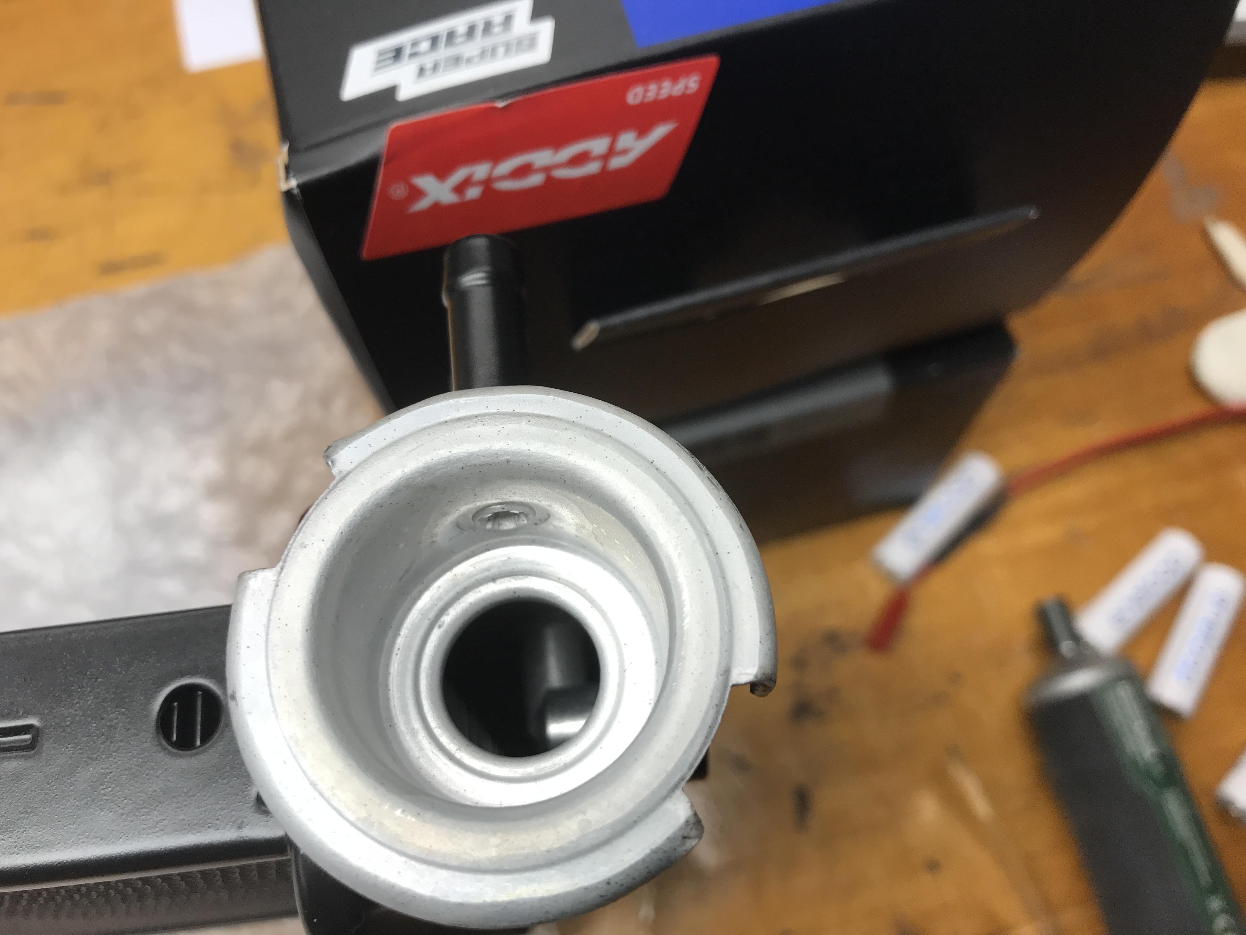

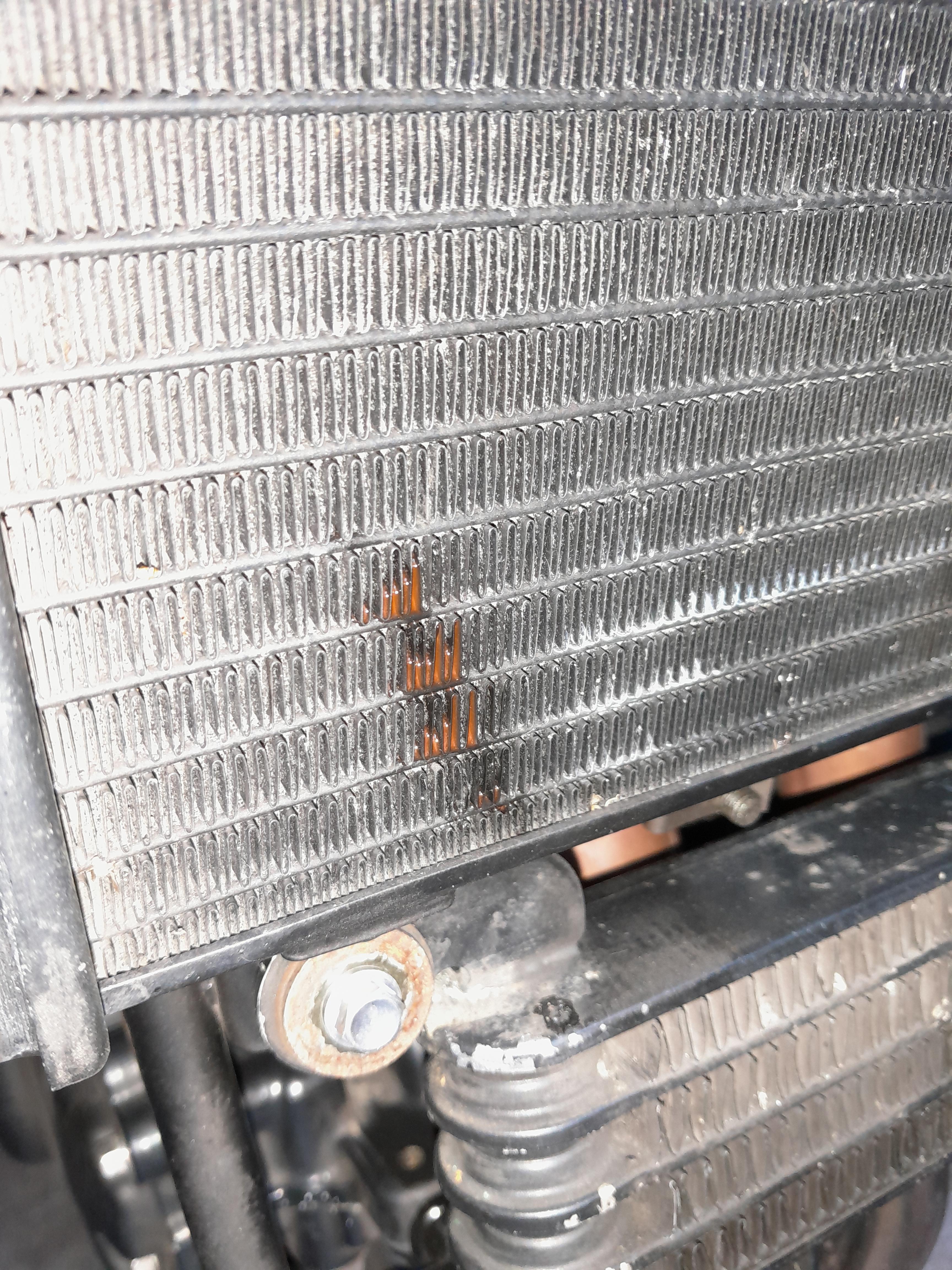

Drucki Geschrieben 20. März 2025 Autor report Geschrieben 20. März 2025 Hach, ich bin so ein Glückspilz........ Hühnermörder, East, Kackbratz und 2 Weitere reagierten darauf 5 Zitieren
Jochen ! Geschrieben 20. März 2025 report Geschrieben 20. März 2025 Wenn es nur eine Stelle ist, dann richtet es der Lötmeister beim Kühlerbauer des geringsten Mißtrauens. . Zitieren

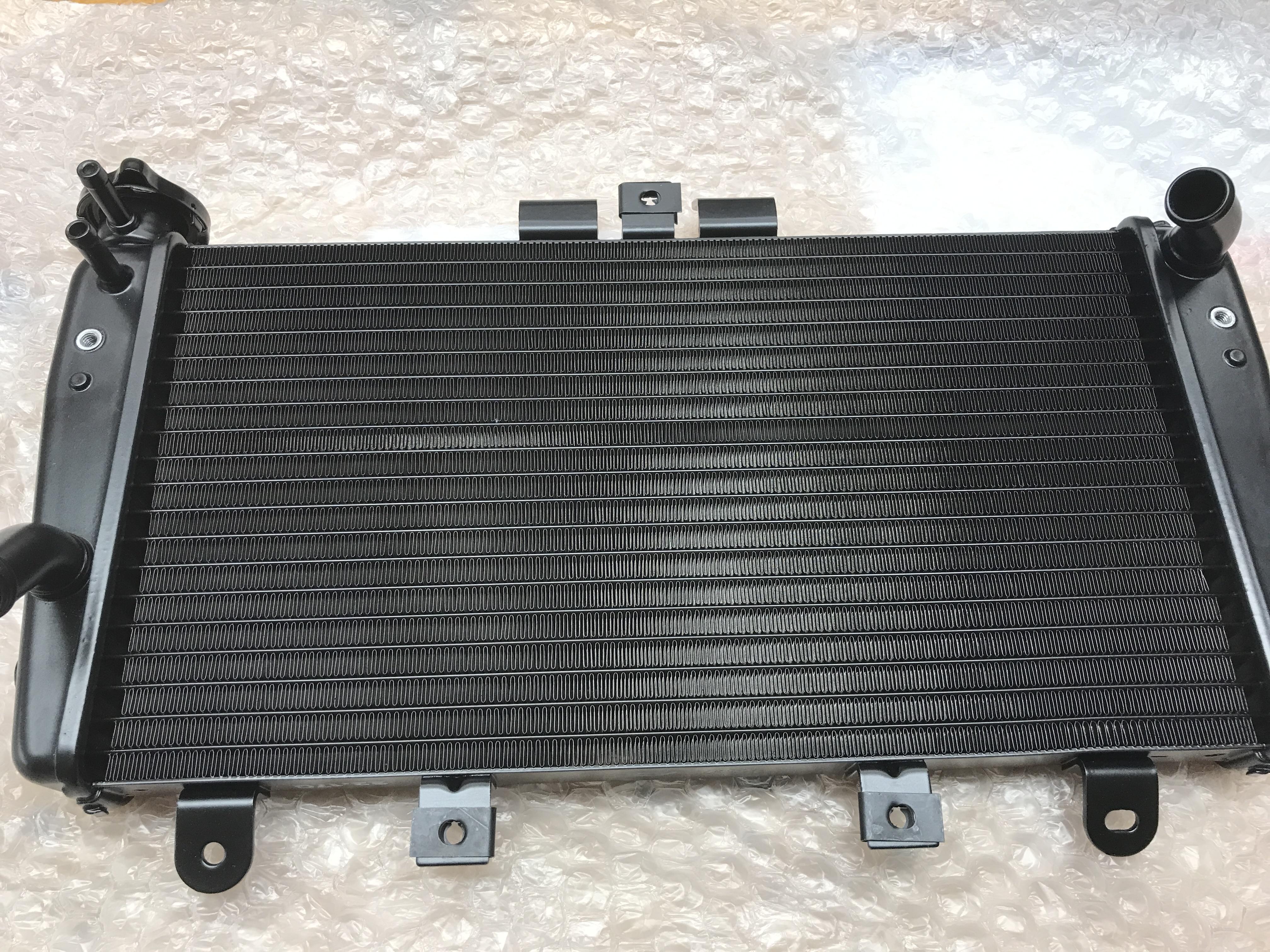

Drucki Geschrieben 21. März 2025 Autor report Geschrieben 21. März 2025 Habe ich schon probiert, die in Moers und Duisburg gehen nicht an den Alu-Kühler! Ich habe aber bei Ebay einen nagelneuen, stand so in der Beschreibung geordert, für 295€. Mal sehen ob das wirklich der Fall ist!? Zitieren

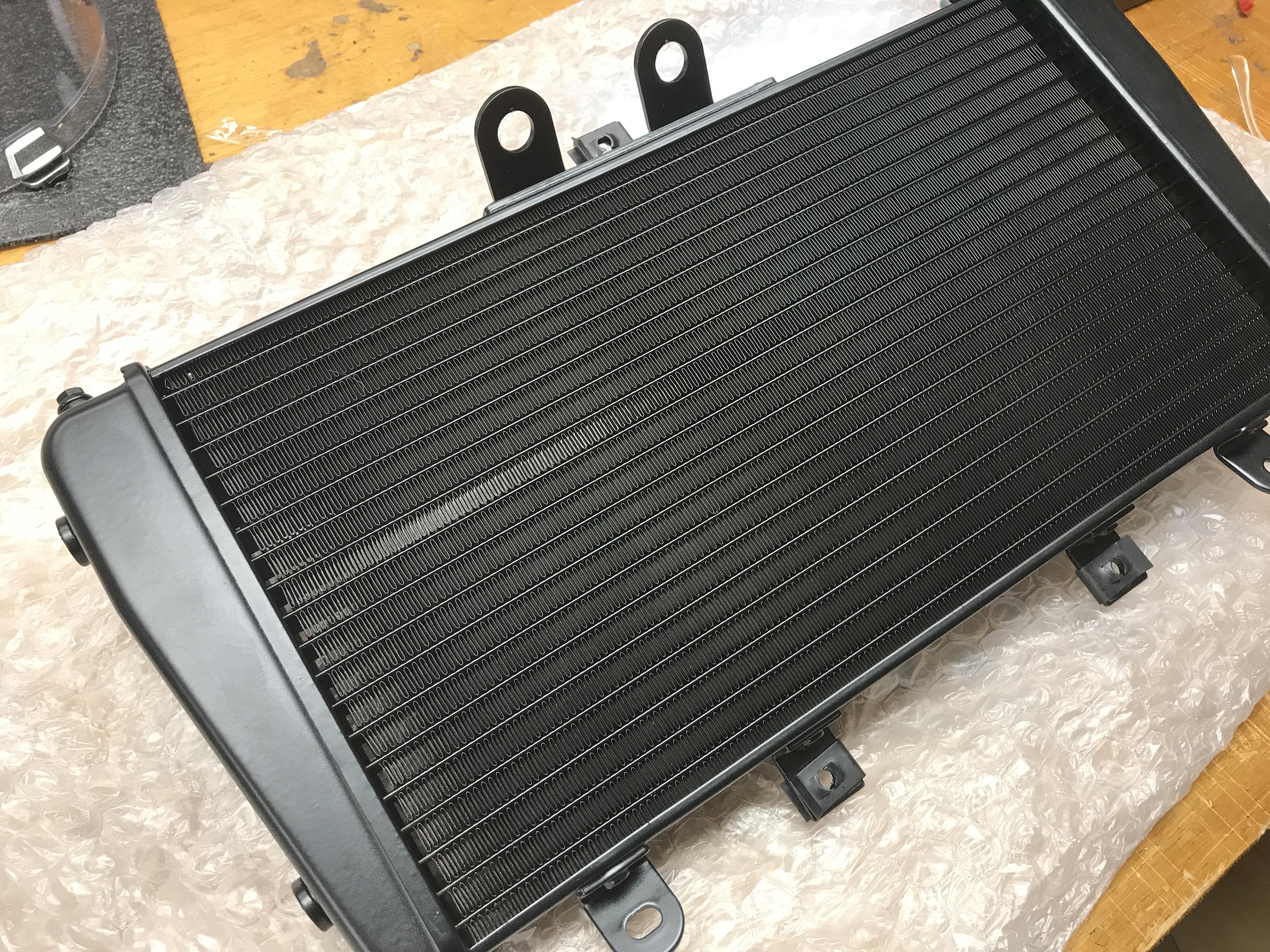

Drucki Geschrieben 27. März 2025 Autor report Geschrieben 27. März 2025 (bearbeitet) Aber jetzt….ein Kühler in neu! Bearbeitet 27. März 2025 von Drucki Herr Kaiser reagierte darauf 1 Zitieren

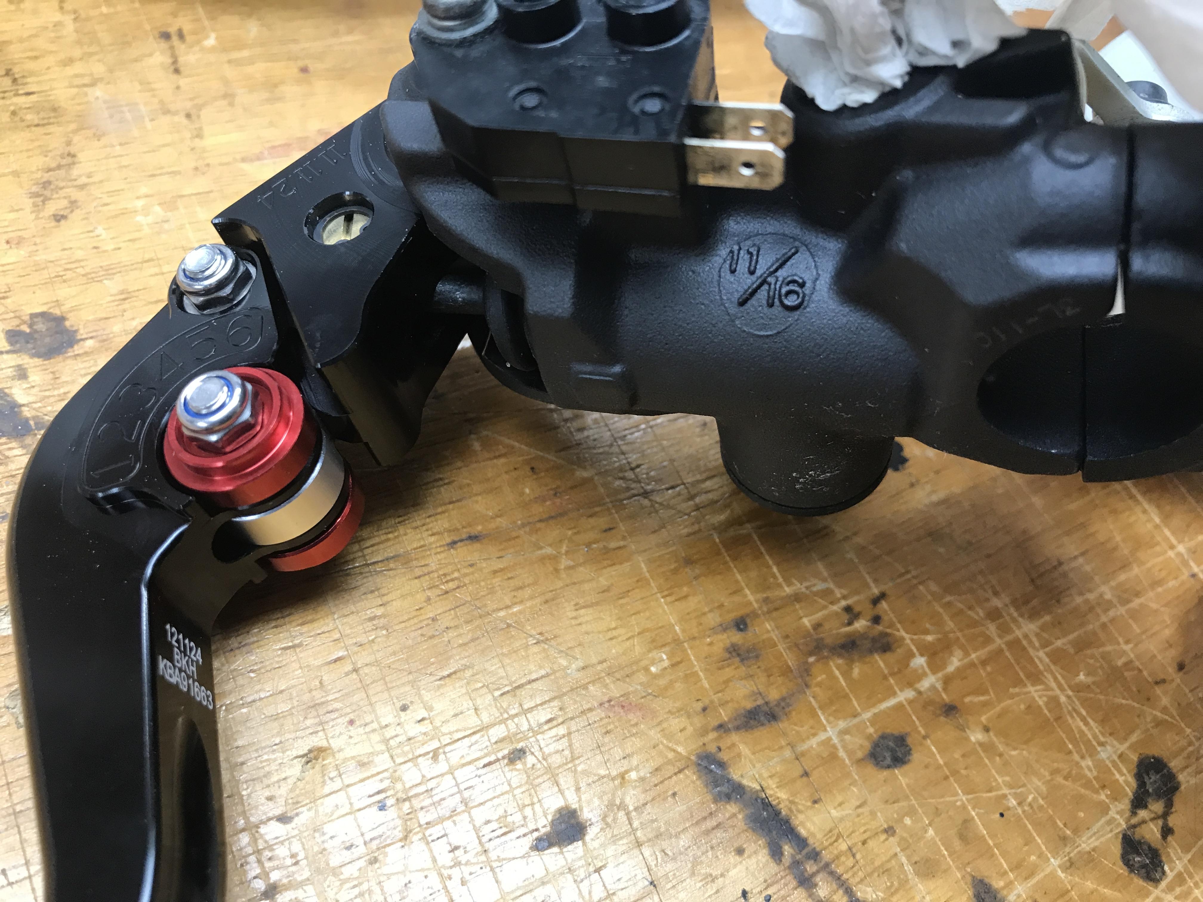

Drucki Geschrieben 27. März 2025 Autor report Geschrieben 27. März 2025 Habe noch was neues……nur grauen, die zu montieren, habe ich noch nicht. Ich denke das die sehr verschieden zu dem jetzigen Gefühl ist. Ausserdem geht mir die beschissene Entlüfterei auf den Keks, trotz Unterdruckpumpe. Zitieren

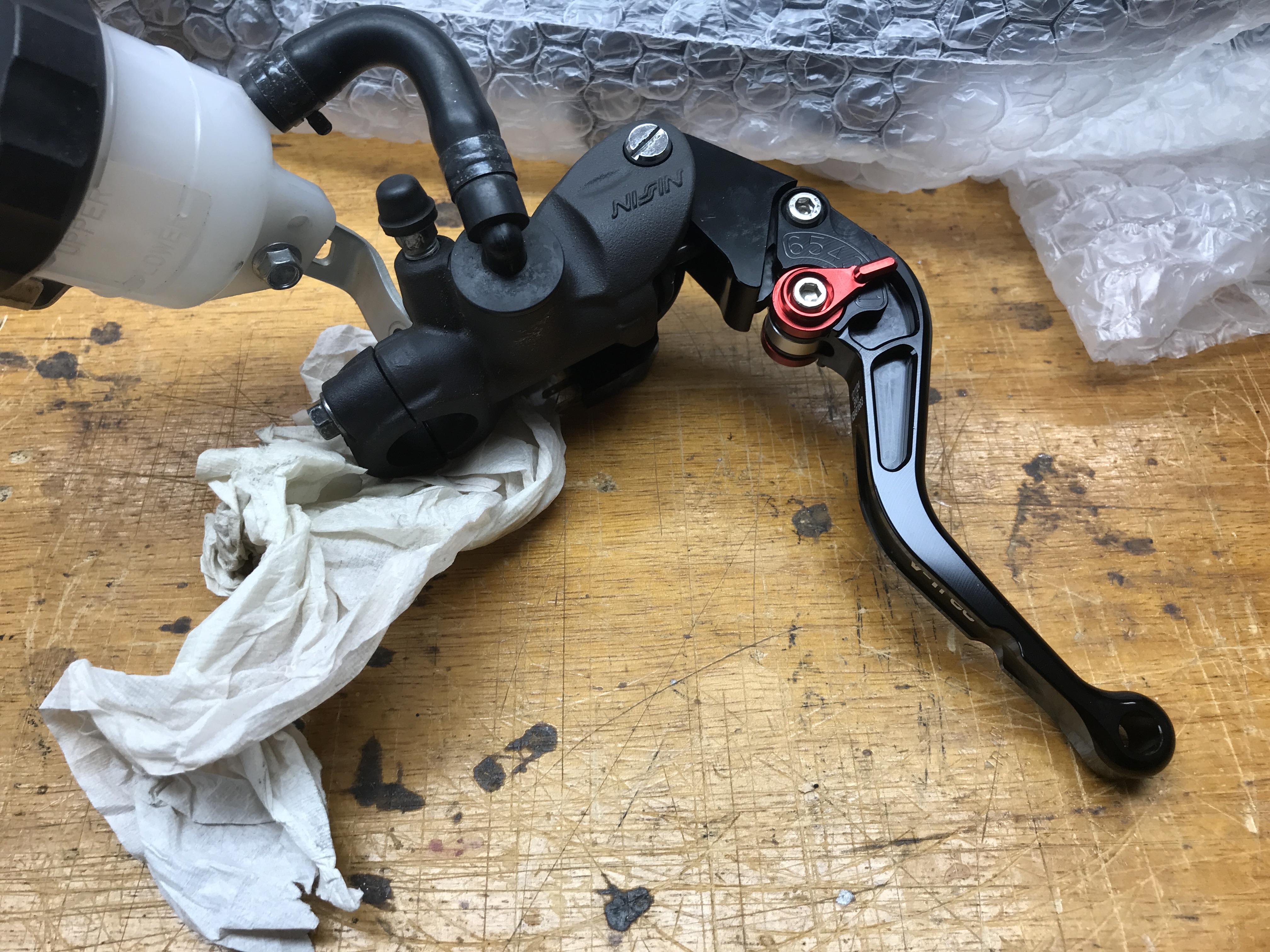

East Geschrieben 27. März 2025 report Geschrieben 27. März 2025 Ist doch kein Problem, erst oben an der Bremspumpe und dann unten, wobei ich entweder auf 2 Einzelleitungen gehen würde oder wie bei mir mit T-Stück. Dann einfällt dieser blöde Bogen vom rechten zum linken Bremssattel. Drucki reagierte darauf 1 Zitieren
Jochen ! Geschrieben 27. März 2025 report Geschrieben 27. März 2025 Drucki … Wenn Du nur den Anschluss an der Pumpe löst, dann musst Du auch nur die Pumpe entlüften. Ausser … Du stellst das Moped auf den Kopf, mit den Rädern nach oben, wie früher beim Flicken der Fahrradreifen. Wenn Du Dich nicht traust, komm rüber, ist in ein paar Minuten erledigt. Ach … Glückwunsch zum Neukühler ! . Drucki reagierte darauf 1 Zitieren
SiRoBo Geschrieben 28. März 2025 report Geschrieben 28. März 2025 9 hours ago, Jochen ! said: Wenn Du nur den Anschluss an der Pumpe löst Da liegt das Problem: Die Leitungen der Modelle mit „Axial“-Pumpe bis 2007 gehen an der Pumpe anders ab, sodass man eine andere Leitung braucht. Die originale Leitung der 515NJ 2008-2010 (mit T-Stück über dem Vorderrad) passt ganz gut und man hat es wie von East beschrieben beim Entlüften einfacher. Drucki und East reagierten darauf 1 1 Zitieren

Drucki Geschrieben 8. April 2025 Autor report Geschrieben 8. April 2025 Moinsen, mein dreckskackarsch Ruckdämpfer gibt wieder shycendreck Geräusche von sich und man merkt den Ruck im ganzen Mopped. Die Gummis sind NEU! Jetzt schnitze ich mir nochmals Gummis zurecht und packe die mit in den Ruckdämpfer! East und Jochen ! reagierten darauf 1 1 Zitieren
