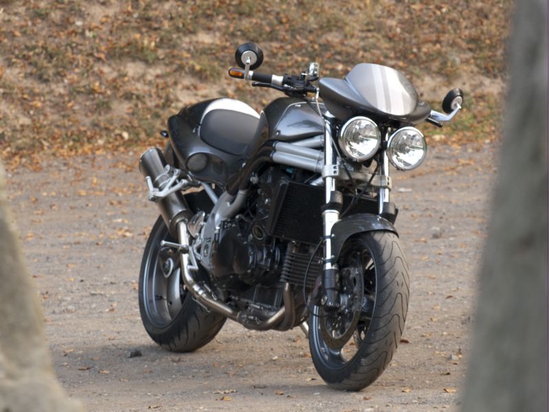

Mark-Oh Geschrieben 19. März 2024 report Geschrieben 19. März 2024 vor 4 Stunden schrieb Kaleu: Danke für den Hinweis. Wusste ich so nicht. Ich suche für den 885 Motor. Dann viel Glück, der 885er kühler ist so gut wie gar nicht zu finden. Den 956er kannst du auch verbauen ist halt größer aber auch nicht oder nicht günstig zu bekommen. Der von der Daytona passt auch nur ist halt größer und ohne Halter für Blinker. Der Ölkühler passt dann auch nicht mehr Plug and Play. Es gibt leider keine Alternativen ohne Umbau am Motorrad oder Kühler. Ich habe ein kühler von der Tiger verbaut weil mir der vom Vorbesitzer montierten Daytona Kühler zu groß war. Bei dem Tiger kühler passt aber kein Halter ohne Umbau. Unten kann man die Haltebleche der Tiger verwenden oben müssen die Halter vom Kühler entfernt werden und durch den von der Speedy ersetzt werden (die Halter sind Punkt verschweißt). Also alles nicht so einfach. Daytona Öl- und Wasserkühler Umgebauter Tiger Kühler mit Daytona Ölkühler Zitieren

oldschoolbox29 Geschrieben 7. August 2024 report Geschrieben 7. August 2024 Am 19.3.2024 um 22:11 schrieb Mark-Oh: Dann viel Glück, der 885er kühler ist so gut wie gar nicht zu finden. Den 956er kannst du auch verbauen ist halt größer aber auch nicht oder nicht günstig zu bekommen. Der von der Daytona passt auch nur ist halt größer und ohne Halter für Blinker. Der Ölkühler passt dann auch nicht mehr Plug and Play. Es gibt leider keine Alternativen ohne Umbau am Motorrad oder Kühler. Ich habe ein kühler von der Tiger verbaut weil mir der vom Vorbesitzer montierten Daytona Kühler zu groß war. Bei dem Tiger kühler passt aber kein Halter ohne Umbau. Unten kann man die Haltebleche der Tiger verwenden oben müssen die Halter vom Kühler entfernt werden und durch den von der Speedy ersetzt werden (die Halter sind Punkt verschweißt). Also alles nicht so einfach. Daytona Öl- und Wasserkühler Umgebauter Tiger Kühler mit Daytona Ölkühler Moin, von welcher Tiger ist der? Grüße Zitieren
Mark-Oh Geschrieben 7. August 2024 report Geschrieben 7. August 2024 Der Wasserkühler und die Halter unten sind von der T709, der Ölkühler ist von der Daytona T595. Zitieren
