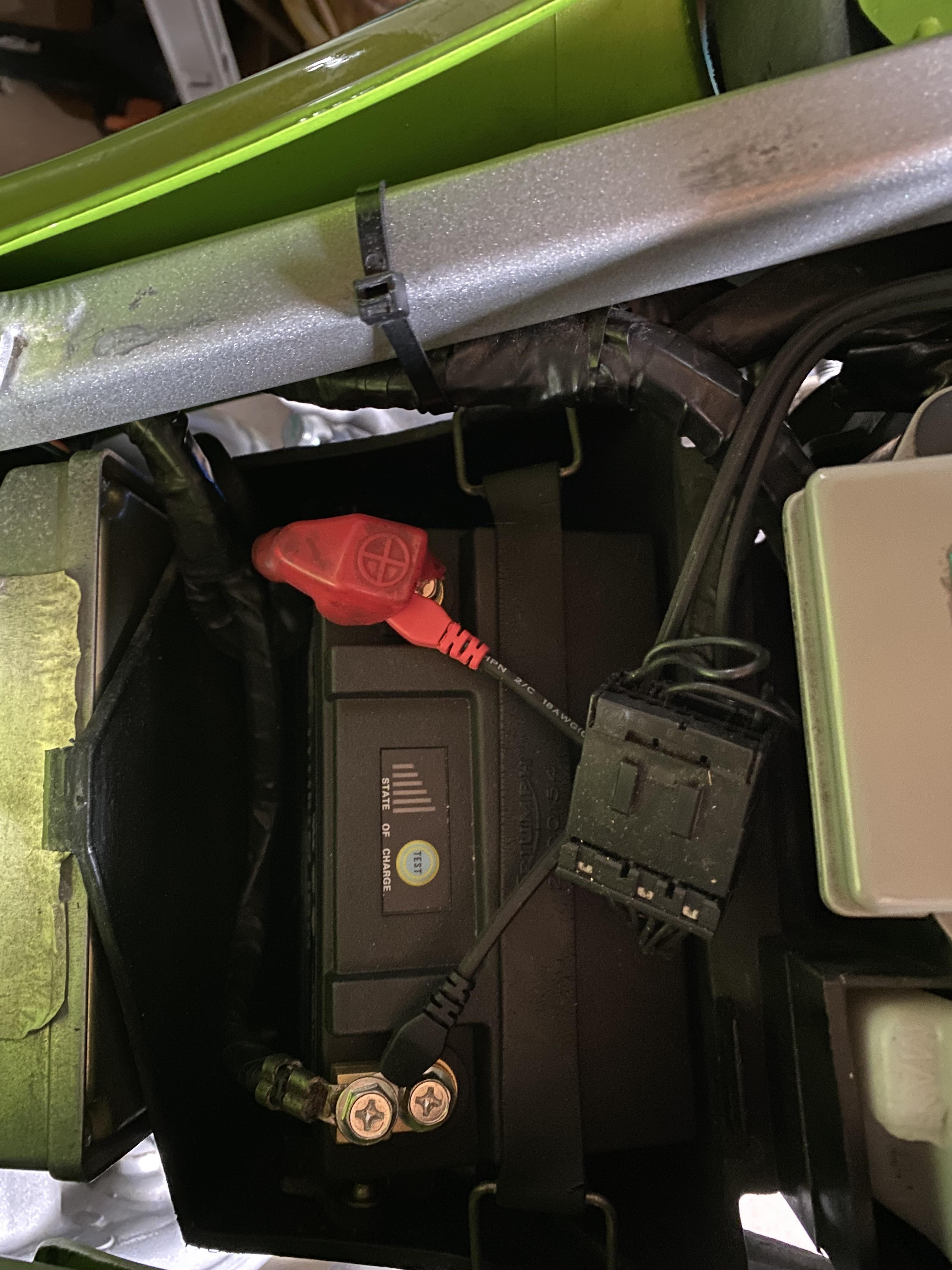

Hühnermörder
Zwischen Tank und Batterie. Türkise Kappe abziehen und alle Kabel und Crimpstecker genaustens auf Schmauch- Kokelspuren untersuchen.
Nicht alle 509/t595 hatten den- ist VIN Bj.abhängig.
Hab aber mal eine t595 gehabt, die sporadisch ausging und das Teil war verkokelt...

Magic Footprince
Die dürfte keinen Massestecker mehr haben. So weit ich weis wurde der bei der Umstellung von Sagem 2000 auf Sagem 1000 wegrationalisiert
Link zu diesem Kommentar
Auf anderen Seiten teilen
vor 4 Stunden schrieb BrianT509:
So sieht es bei mir aus:
Das ist der Stecker für die Alarmanlage. Habe ich in meiner 595N auch, steckt da alles richtig zusammen?
