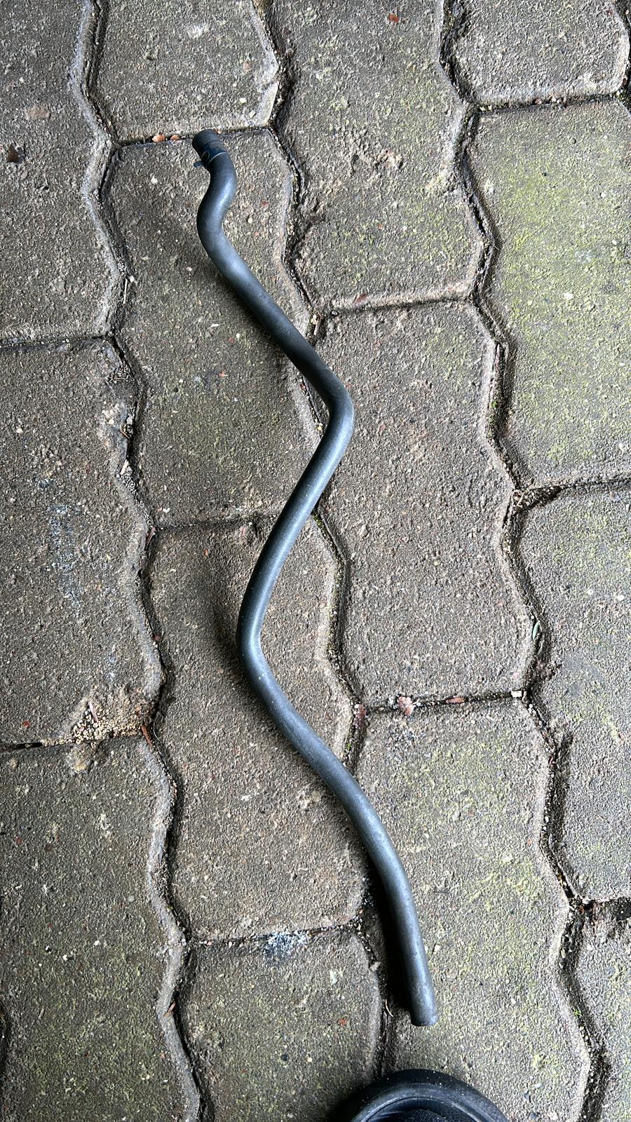

Tom_56 Geschrieben 6. April 2024 report Geschrieben 6. April 2024 (bearbeitet) Erledigt, der ist von der Airbox, reche Seite hinten.... Moinsen, benötige mal nach urlanger Zeit das Schwarmwissen der T5net-Gemeinde. Bei meiner ehemaligen Speed-Triple aus 2005, hat der jetzige Besitzer nach einem Werkstattaufenthalt, der allem Anschein nach nicht so prickelnd gewesen ist, einen Schlauch, etwa 50 cm lang, mit einem Innendurchmesser von ca. 8 mm, unterm Tank gefunden, siehe Foto. Da ich selbst vom Fahrzeugstandort mehr als 50 Km entfernt wohne und zurzeit durch die Tunnelsperrung nicht nach HH komme, hoffe ich, dass mir einer von Euch 'nen Tipp gibt, wohin dieser Schlauch gehört. Bearbeitet 6. April 2024 von Tom_56
j.-tommy Geschrieben 6. April 2024 report Geschrieben 6. April 2024 sieht aus, wie der entwässerungsschlauch vom tank...also der, der das wasser vom tankdeckel nach unten ableitet... der wäre nicht sooooo wichtig, wenn er nicht auch verschüttetes benzin abführen würde...das läuft sonst mit etwas pech über den rahmen nach unten und macht hässliche gelbe spuren... ich kenne den tank nicht so genau...aber da sollte auf der rechten seite unten ein abgang zu sehen sein...da muss der drauf und geht bis ganz runter unterhalb der ölwanne... so isses zumindest bei meiner 955i

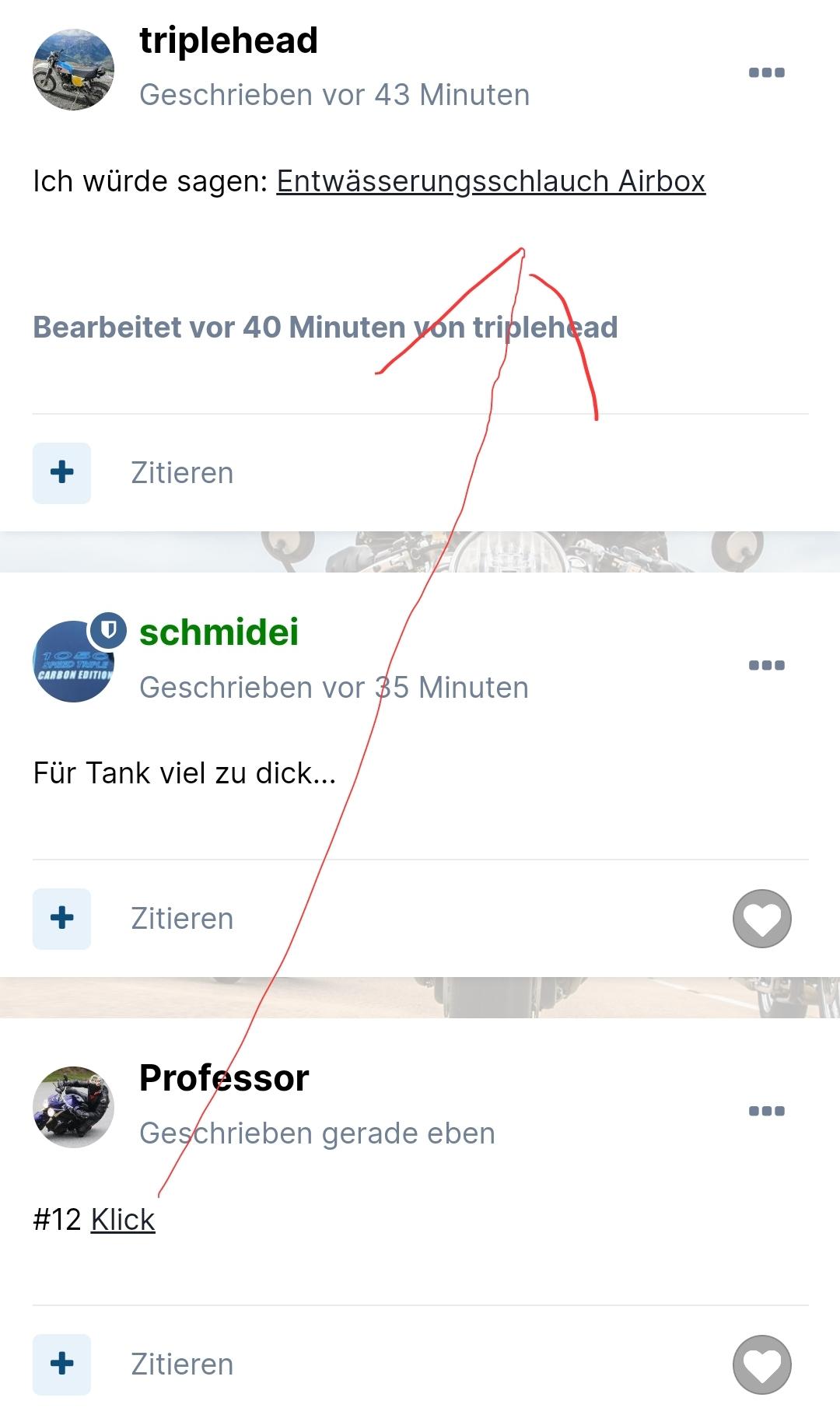

triplehead Geschrieben 6. April 2024 report Geschrieben 6. April 2024 (bearbeitet) Ich würde sagen: Entwässerungsschlauch Airbox Bearbeitet 6. April 2024 von triplehead
triplehead Geschrieben 6. April 2024 report Geschrieben 6. April 2024 vor 8 Minuten schrieb Professor: #12 Klick
Gast Geschrieben 6. April 2024 report Geschrieben 6. April 2024 (bearbeitet) Ich habe Deinen Beitrag gelesen, Jürgen, aber ich wollte es durch ein Bild belegen. Bearbeitet 6. April 2024 von Professor
triplehead Geschrieben 6. April 2024 report Geschrieben 6. April 2024 (bearbeitet) Nicht nur lesen, lieber Bernhard, auch klicken Bearbeitet 6. April 2024 von triplehead
Tom_56 Geschrieben 8. April 2024 Autor report Geschrieben 8. April 2024 Danke Männers, es ist in der Tat der Schlauch von der Airbox, wie oben schon am Samstag von mir im Eingangs-Post geschrieben. Thema ist also erledigt und kann geschlossen werden.
