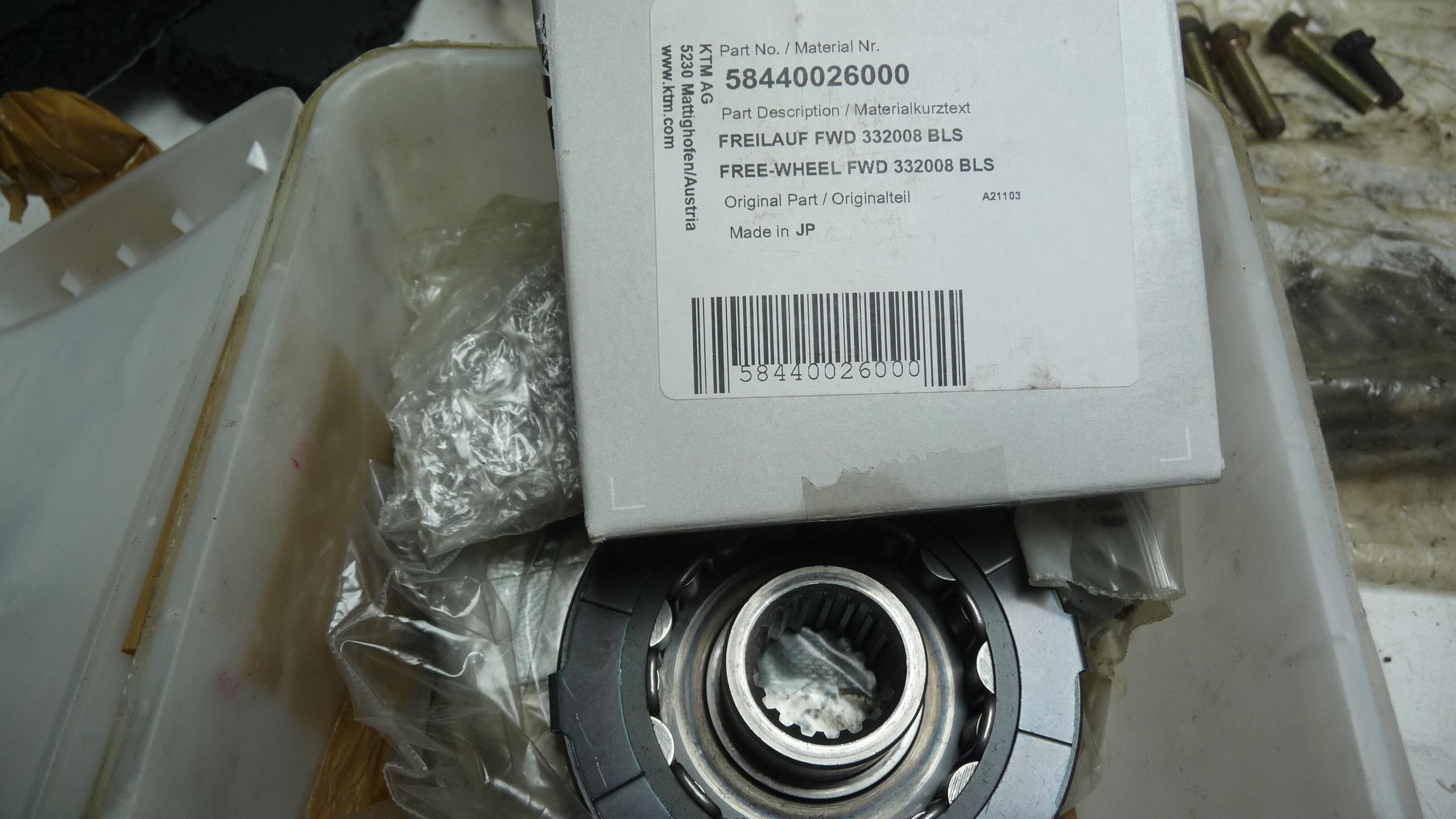

Triplemania Geschrieben 29. April report Teilen Geschrieben 29. April (bearbeitet) vor 9 Stunden schrieb temius: heute gelesen, dass die bei Freilaufproblemen Zum Thema *Freilauf* findest du mit der SuFu einiges: https://www.t5net-forum.de/forum/search/?q=anlasserfreilauf&quick=1 Der Originale ist als Neuteil sehr teuer. Ein guter Gerbrauchter hat bei mir noch mehrere 10t Kilometer funktioniert. Dann habe ich ein KTM-Teil (NP rd. 100,-€) gekauft, zerlegt (die Sperrrichtung geändert) und verwendet. Die ET-Nr steht hier im T5net irgendwo noch. Viel Erfolg Bearbeitet 29. April von Triplemania temius reagierte darauf 1 Zitieren Link zu diesem Kommentar Auf anderen Seiten teilen Mehr Optionen zum Teilen...

Triplemania Geschrieben Sonntag um 18:27 report Teilen Geschrieben Sonntag um 18:27 Am 29.4.2024 um 07:32 schrieb Triplemania: Zum Thema *Freilauf* findest du mit der SuFu einiges: https://www.t5net-forum.de/forum/search/?q=anlasserfreilauf&quick=1 Der Originale ist als Neuteil sehr teuer. ... Dann habe ich ein KTM-Teil (NP rd. 100,-€) gekauft, zerlegt (die Sperrrichtung geändert) und verwendet. Die ET-Nr steht hier im T5net irgendwo noch. Beim Aufräumen der Garage ist mir heute die Verpackung des KTM-Freilaufs in die Hände gefallen. Da steht die ET-Nummer von KTM drauf. Weil ich mir in meinem Alter Zahlen nicht mehr so gut merken kann, habe ich ein Foto gemacht: Zitieren Link zu diesem Kommentar Auf anderen Seiten teilen Mehr Optionen zum Teilen...
