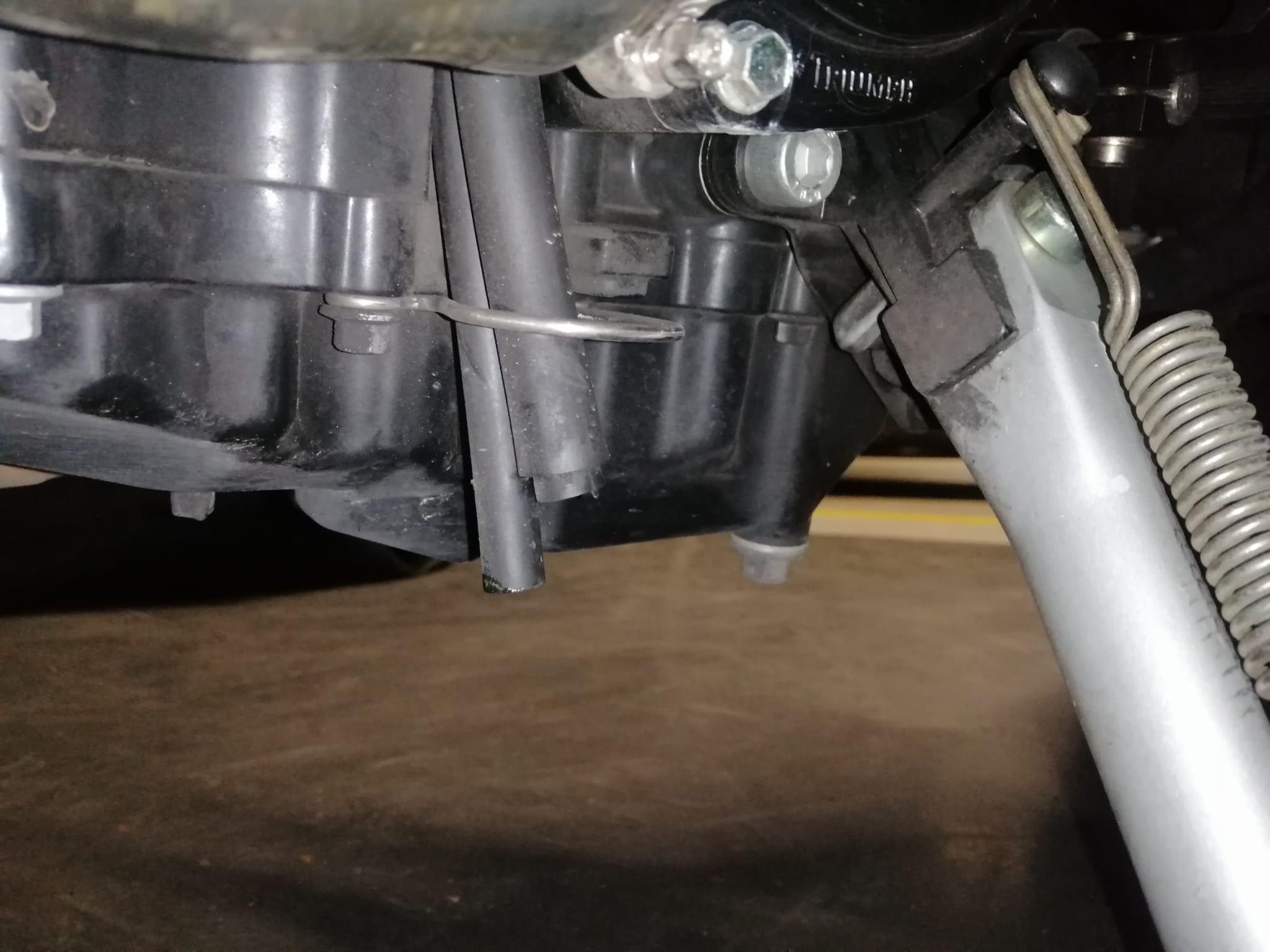

Walker Geschrieben 28. April 2024 report Geschrieben 28. April 2024 Hallo zusammen Ich fahre eine Speed tripple 1050 Jg:2007 Wenn das Bike länger gestanden ist und ich dann fahren gehe, topft zu beginn immer eine kleine menge Öl aus dem "Überlauf Schlauch", danach ist alles wieder ok. Warum ist das so? Liebe Grüsse aus der Schweiz Walker Zitieren
Amerigo Geschrieben 28. April 2024 report Geschrieben 28. April 2024 Mach doch bitte mal ein scharfes Foto von der Stelle, wo das rausläuft. Nur, dass wir vom selben Schlauch sprechen. Gruss zrugg aus der Schweiz Amerigo Zitieren
Walker Geschrieben 28. April 2024 Autor report Geschrieben 28. April 2024 Hallo Amerigo Es ist nicht der Schlauch vom Kühlwasser und der Schlauch von der Batterie geht auf der anderen Site runter. Es ist der Dickere auf dem Foto, es passiert auch nur wenn das Bike länger gestanden ist und dann nur wenig, danach wieder nichts mehr. Könnte das die Entlüftung vom Zylinderkopfdeckel sein? Zitieren
Walker Geschrieben 28. April 2024 Autor report Geschrieben 28. April 2024 Es ist der kürzere dickere, der andere ist vom Kühlwasser. Zitieren

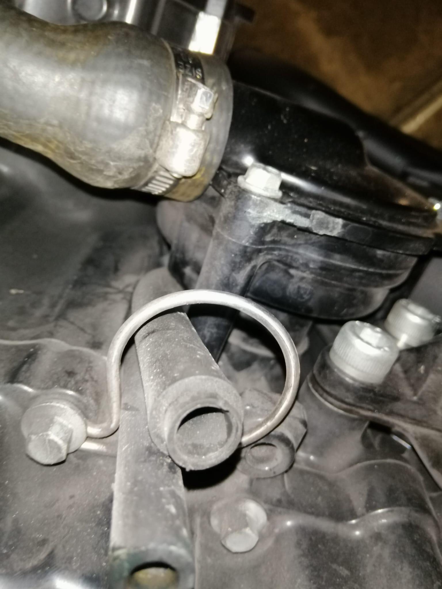

Magic Footprince Geschrieben 29. April 2024 report Geschrieben 29. April 2024 Der kommt aus der Airbox. Könnte sich in der Airbox Ölnebel abgesetzt haben, da die Motorentlüftung über die Airbox geht. Mach den Lufi raus, und mach sie Sauber so wie du dran kommst. Zitieren
joe8353 Geschrieben 29. April 2024 report Geschrieben 29. April 2024 Hi, sollte in dem Schlauch nicht ein Stöpsel sein? AFAIR zieht die Airbox sonst "Falschluft" über diesen Schlauch. Im Rahmen der Inspektion hab ich den Stöpsel immer rausgemacht und die angesammelte Pampe abgelassen. Gerhard Zitieren
Speedy1968 Geschrieben 29. April 2024 report Geschrieben 29. April 2024 vor 19 Stunden schrieb Walker: Es ist der kürzere dickere, der andere ist vom Kühlwasser. So muss es sein, Gummistöpsel ist ja bei deiner drin. Zieh mal raus und schau was da kommt, evtl. den Rotz da laufen lassen. Stopfen bitte wieder rein. Zitieren
Speedy1968 Geschrieben 29. April 2024 report Geschrieben 29. April 2024 Bist du dir sicher das es aus dem dickeren Schlauch kommt, der sieht aber trocken aus, Stopfen ist ja auch drin. Nicht das es doch Kühlwasser aus dem Überlauf ist, der Schlauch sieht unten etwas feucht aus. Zitieren
Walker Geschrieben 29. April 2024 Autor report Geschrieben 29. April 2024 Der Schlauch vom Kühlwasser ist nur nass, weil ich da zuvor dran rumgefummelt habe, da ist ein Tropfen raus gekommen. Ich bin mir sicher das es der dicke Schlauch war, es war sehr Ölig. Geh mir noch einen Zapfen für den Schlauch kaufen. Danke für die Tipps Zitieren
Magic Footprince Geschrieben 29. April 2024 report Geschrieben 29. April 2024 vor 57 Minuten schrieb Walker: Geh mir noch einen Zapfen für den Schlauch kaufen. Verstehe ich nicht. Stopfen ist drin. Und jetzt soll ein Zapfhahn dran? 😁😉 Zitieren
Walker Geschrieben 29. April 2024 Autor report Geschrieben 29. April 2024 Ich habe noch ein Foto von unten gemacht, es sind beide Schläuche ohne Zapfen, darum gehe ich für den Schlauch für die Airbox noch einen Zapfen kaufen. :-) Zitieren
Speedy1968 Geschrieben 29. April 2024 report Geschrieben 29. April 2024 ...zieh den Stopfen an dem dickeren Schlauch raus, das ist ne Gummitülle an einer Seite verschlossen. Sieht für mich nicht ölig aus. Du brauchst nichts kaufen. Zitieren
