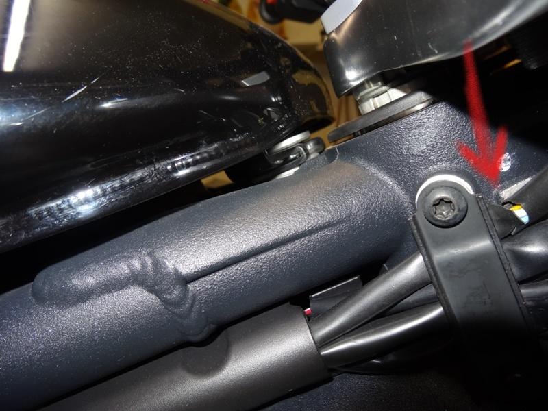

schmidei Geschrieben 4. Mai report Teilen Geschrieben 4. Mai Läuft die Benzinpumpe bei Zündung an zum Druck aufbauen? Nein? Lass mal Zündung an und fummel rechts unterm Tank bzw. Rahmen nach dem großen Stecker vom Zündschloss.... Zitieren Link zu diesem Kommentar Auf anderen Seiten teilen Mehr Optionen zum Teilen...

schmidei Geschrieben 4. Mai report Teilen Geschrieben 4. Mai Schon am Stecker gefummelt wie ich erwähnt habe? Zitieren Link zu diesem Kommentar Auf anderen Seiten teilen Mehr Optionen zum Teilen...
Khayman Geschrieben 4. Mai Autor report Teilen Geschrieben 4. Mai vor 35 Minuten schrieb Cro-tiger: Ja sieht ganz nach zündschloss Problem aus, nachdem ich auch mal in den 515 NJ schaltplan geguckt habe. Sorry, mit der Sicherung bezog sich auf die 515 nv, die startet nämlich nicht wenn die Sicherung vom Licht raus ist. Kein Problem - bin für alle Tipps dankbar. Elektronik ist wie gesagt so gar nicht meine Baustelle. vor 33 Minuten schrieb KAT 62: Bei meiner lag das Problem hier im Schlauch. Danke, wird dann auch gecheckt. vor 5 Minuten schrieb schmidei: Schon am Stecker gefummelt wie ich erwähnt habe? Selbstverständlich - hat leider keine Abhilfe geschaffen. Steckverbindung scheint auch fest zu sitzen.... Zitieren Link zu diesem Kommentar Auf anderen Seiten teilen Mehr Optionen zum Teilen...

Cro-tiger Geschrieben 7. Mai report Teilen Geschrieben 7. Mai Mach mal den Stecker vom Zündschloss auseinander und Brücke das Weiß/Blaue mit dem Blau/gelben Kabel, dann müsste zumindest Licht und Standlicht wieder brennen. Wenn dem so ist dann ist es 100% das Zündschloss. Zitieren Link zu diesem Kommentar Auf anderen Seiten teilen Mehr Optionen zum Teilen...
Cro-tiger Geschrieben 7. Mai report Teilen Geschrieben 7. Mai Tschuldigung, Standlicht wird bei abgezogenen stecker nicht Brennen, aber Licht definitiv. Das ist dann auch die Quelle die dir im Moment für den Startvorgang fehlt. Zitieren Link zu diesem Kommentar Auf anderen Seiten teilen Mehr Optionen zum Teilen...
Cro-tiger Geschrieben 7. Mai report Teilen Geschrieben 7. Mai Höchstwahrscheinlich stimmt mit dem Braunen Kabel was vom Zündschloss zum Stecker geht etwas nicht.. Kabelbruch oder die Lötstelle an der Platine hat sich gelöst. Kannst du messen wenn du den Stecker abziehst und zwischen Pin 1 und pin 4 auf Durchgang prüfst.. natürlich bei Zündung Ein. Zitieren Link zu diesem Kommentar Auf anderen Seiten teilen Mehr Optionen zum Teilen...
Khayman Geschrieben 7. Mai Autor report Teilen Geschrieben 7. Mai OK, muss ich mir anschauen, wenn ich vor der Maschine steh - Stecker ist der unterm Tank (den Georg angesprochen hat) oder direkt am Zündschloss? Multimeter ist vorhanden und Bedienung bekomm ich auch halbwegs hin. Geeignete Messpunkte finden ist da unter Umständen schwieriger. Mal sehen wann ich Zeit für "diese Baustelle" finde😅 Besten Dank jedenfalls für die zahlreichen Tipps!🙏 Zitieren Link zu diesem Kommentar Auf anderen Seiten teilen Mehr Optionen zum Teilen...
