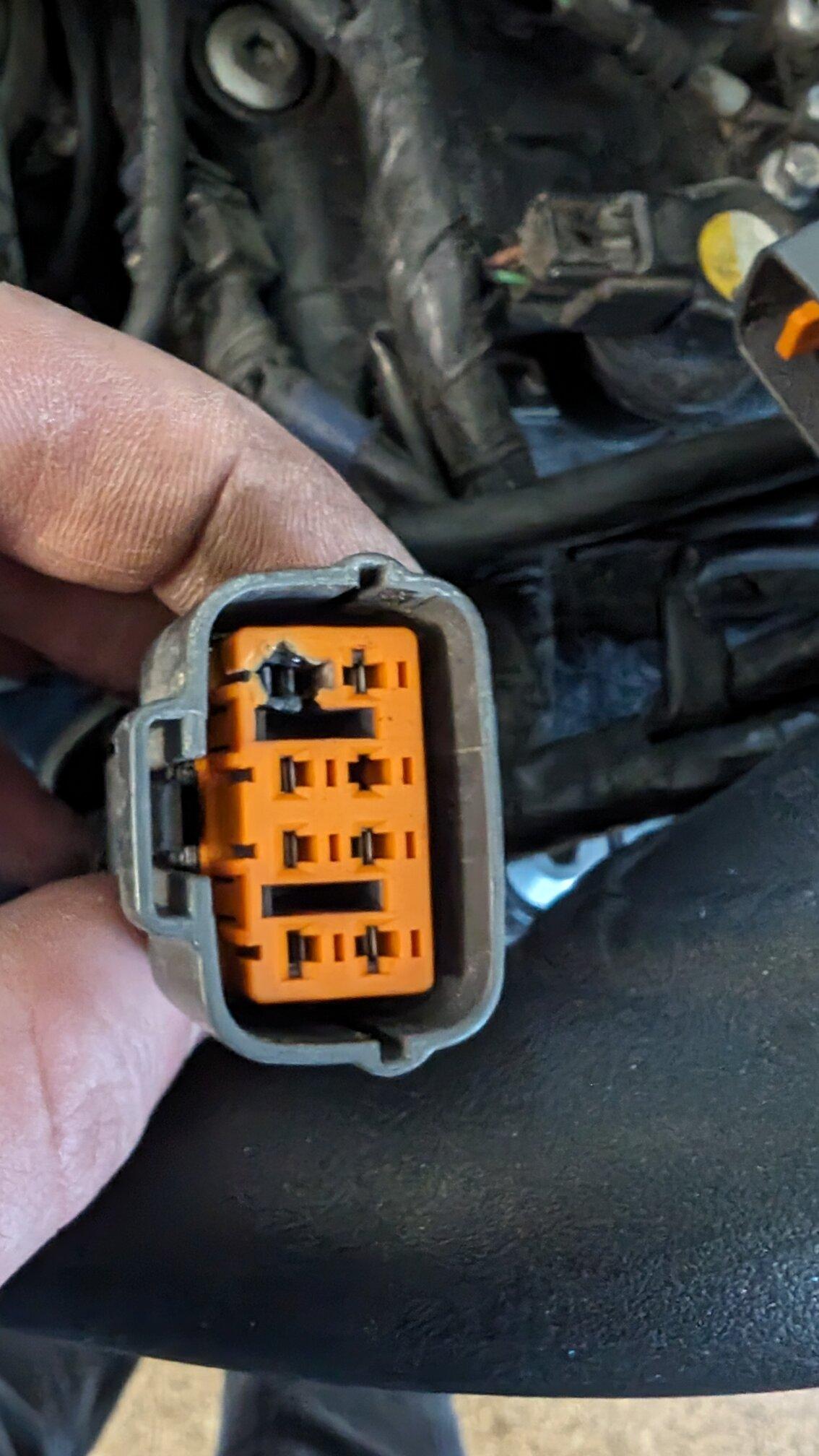

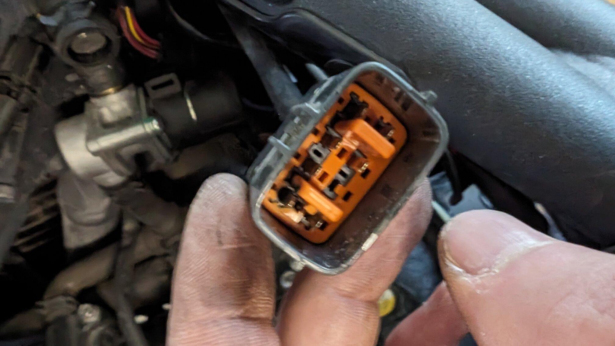

Khayman Geschrieben 9. Mai 2024 Autor report Geschrieben 9. Mai 2024 (bearbeitet) Übeltäter gefunden: Der 8pos Sumitomo-Stecker scheint bissl gebrutzelt zu haben. @schmidei: Ich dachte Du sprichst von dem kleinen 2-pos. der unterm Rahmenzug auch zu sehen ist (geht der zum Anlasser?) Für den 8pos musste Tank und Airbox ab, um da ran zu kommen. In Richtung Schlüsselschalter scheint alles i.O. zu sein. Hab Durchgang von 1 auf 4 bei Zündung an. Sicherungsseitig kein Durchgang von 1 auf Sicherung 2. Siehe Bild - so soll der Stecker wohl auch nicht aussehen - Bild bekomm ich grad nicht eingefügt, aber um Pin 4 rum siehts etwas angeschmort aus (beidseitig) Also vermutlich Steckverbindung neu - weiß jemand ob's hierfür spezielles Auspinwerkzeug braucht? Vermute das orangen Innenteil ist die Verriegelung für die Kontakte? Bearbeitet 9. Mai 2024 von Khayman Falscher Pin Zitieren
Cro-tiger Geschrieben 9. Mai 2024 report Geschrieben 9. Mai 2024 Die Orangenen Dinger kannst du rausknippen, darunter befinden sich an jedem Kontakt aretierungshäkchen die man mit einem Auspinnwerkzeug aushebeln muss. Ich habe mir dafür einen 2mm Schweißdraht an einem Ende schräg/ keilförmig angeschliffen. Zitieren

Cro-tiger Geschrieben 9. Mai 2024 report Geschrieben 9. Mai 2024 Das Weiß/Blaue Kabel würde ich ertmal auspinnen und dann nochmal Durchgang zur Sicherung 2 Messen. Im besten Fall liegt die Unterbrechung nur im verschmorten Steckergehäuse. Ansonsten wird's ungemütlich.. Dann wäre die einfachste Lösung von der Sicherung ein neues Kabel zum Zündschlossstecker zu ziehen.. Zitieren

Khayman Geschrieben 9. Mai 2024 Autor report Geschrieben 9. Mai 2024 Auspinnen ist gut - ich hab schon das orangene Innenteil nicht zerstörungsfrei rausbekommen. Völlig zamgschmort des Ding. Mit Feinmechaniker Schraubendreher ging das Auspinnen der i.O. Kontakte dann prima, aber beim gebrutzelten half nur rohe Gewalt Die gute Nachricht: Kabel ist i.O. Andernfalls wär das wohl mehr als nur "ungemütlich" geworden vor 2 Stunden schrieb schmidei: Also genau wie vermutet. Ich hab seinerzeit ne Brücke mit Japanstecker reingepfriemelt. Das heißt Du hast nur die defekte Verbindung am Stecker vorbei mit 1-pos verbunden und den Rest im 8-pos belassen wie er war? Ich bin fast geneigt den ganzen Stecker zu ersetzen... Manmanman - auf 75.000 km war gar nix und jetzt schon der 2. Elektrolurch in einem Jahr Zitieren
Khayman Geschrieben 9. Mai 2024 Autor report Geschrieben 9. Mai 2024 (bearbeitet) vor 3 Stunden schrieb Cro-tiger: Das Weiß/Blaue Kabel würde ich ertmal auspinnen und dann nochmal Durchgang zur Sicherung 2 Messen. Im besten Fall liegt die Unterbrechung nur im verschmorten Steckergehäuse. Ansonsten wird's ungemütlich.. Dann wäre die einfachste Lösung von der Sicherung ein neues Kabel zum Zündschlossstecker zu ziehen.. Das Blaugelbe wars und dementsprechend Sicherung 8 - mir wurde schon kurz ganz anders als ich zur 2er keinen Durchgang hatte Edit: Dann war obige Messung vom vermeintlichen Pin 1 (tatsächlich 4) auf Sicherung 2 natürlich auch schon quatsch - ändert nix dran: Der Kontakt ist durch (und war es vorher schon) Bearbeitet 9. Mai 2024 von Khayman Zitieren
Cro-tiger Geschrieben 9. Mai 2024 report Geschrieben 9. Mai 2024 Die stecker gibt es zu kaufen.. Ich würde empfehlen den einmal neu zu machen. Zitieren
