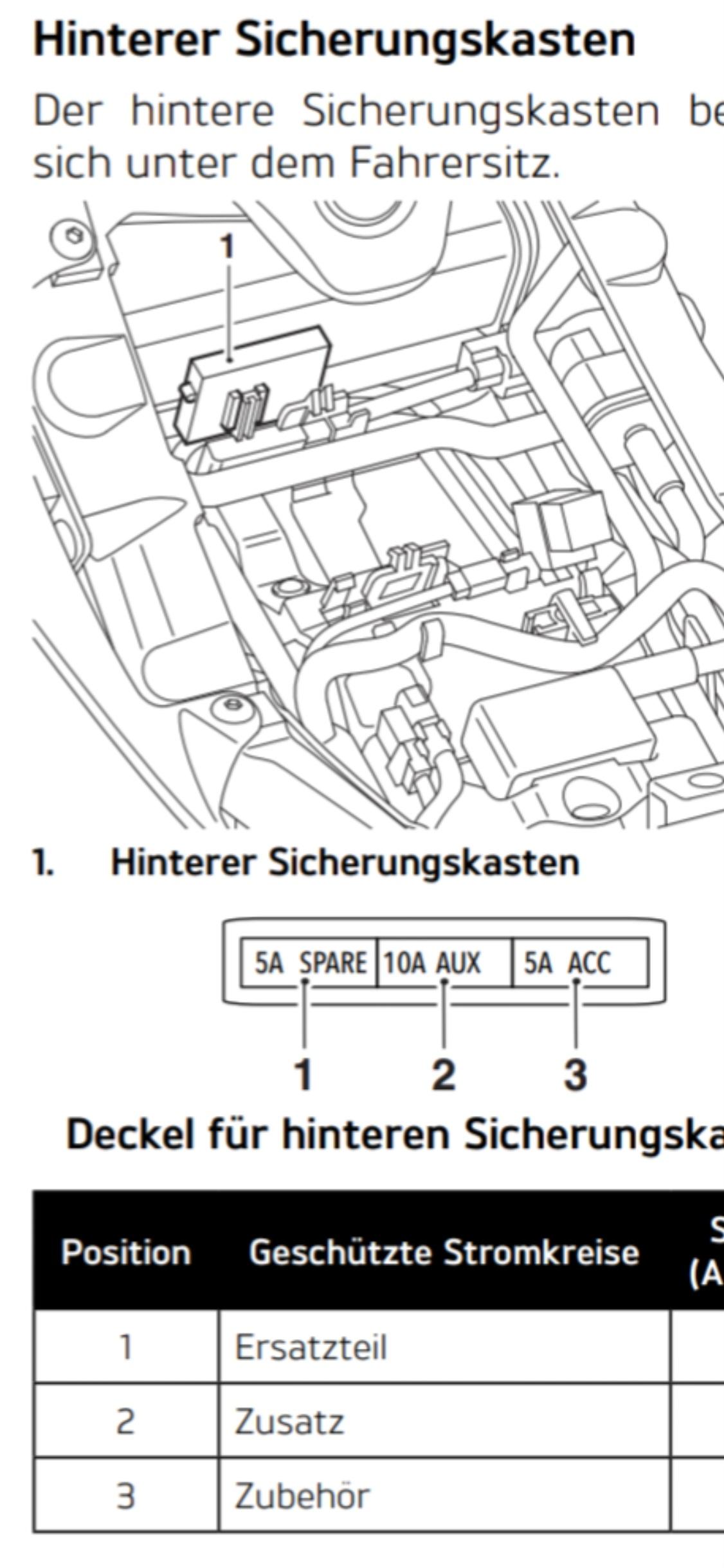

speedybln Geschrieben 5. Mai 2024 report Geschrieben 5. Mai 2024 Hier wurde öfters der Tipp erwähnt, das die Nummer 3 des hinteren Sicherungskasten für Zubehör gedacht ist und das viele Händler dort das Navi über Zündung anschließen. Angeblich zieht die Halterung des Zumo XT2 bei einem direkten Anschluss an der Batterie dauerhaft Strom beim Wandeln auf 5 Volt. Ich hatte solche Erfahrungen noch nie gemacht. Ich stelle mir nun die Frage, ob ich den Anschluss mit einem sog. Stromdieb durchführen könnte. Oder ist es nicht empfehlenswert? Ich habe die Frage schon in einem anderen Chat gestellt, vielleicht passte es dort nicht. Zitieren
SashRS Geschrieben 7. Mai 2024 report Geschrieben 7. Mai 2024 Hatte Anfang des Jahres die gleiche Thematik. Wenn ich mich Recht erinnere hatte die Sicherung bei mir Dauerplus. Bin dann an das Relais daneben gegangen. Das wurde auch von einigen empfohlen. Zitieren

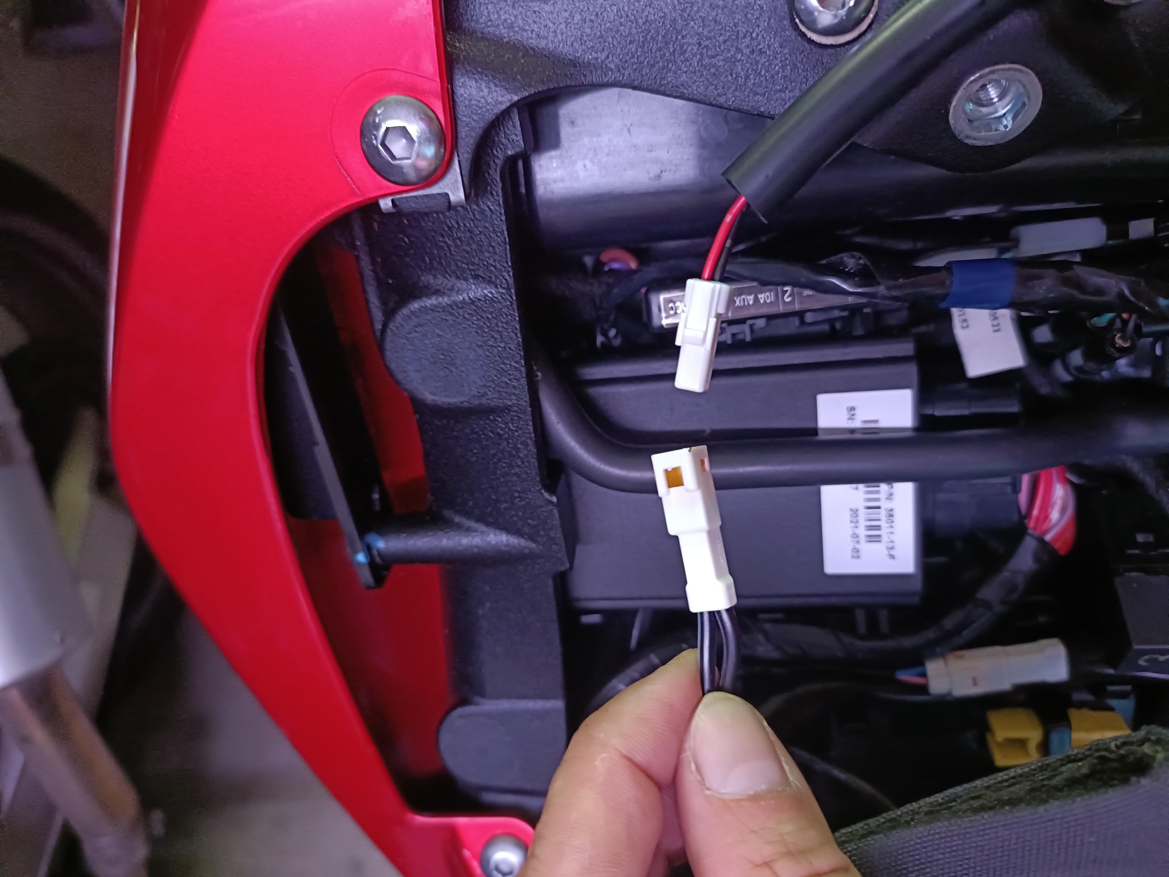

speedybln Geschrieben 8. Mai 2024 Autor report Geschrieben 8. Mai 2024 Das mit dem Kabel funktioniert super. Der Anschluss ist bei der RR unter dem Soziussitz. Den originalen Stecker für die Alarmanlage habe ich entfernt und dann die Kabel mit Lötverbinder mit denen des Zumo verbunden. Es funktioniert einwandfrei, der Strom kommt nur bei eingeschalteter Zündung. Das Kabel kostet 21:40 € bei Triumph. Zitieren

Bossi Geschrieben 19. Juli 2024 report Geschrieben 19. Juli 2024 Am 10.5.2024 um 22:56 schrieb speedybln: Der Stecker hat das Kabel und eine Sicherung mit bei. Du musst nur den kleinen Stecker entfernen und die Kabel dann mir denen des Navis verbinden. Die Teilenummer lautet T2509847 Moin, ich habe dieses Kabel auf Anregung hier im Threat bestellt und heute erhalten. Danke schonmal für den Tipp! Das Kabel hat einen Stecker zum Einstecken in die Buchse, die wohl für die Alarmanlage gedacht ist, und auf der anderen Seite einen kleinen, zweipoligen Stecker. Das scheint so ein Stecker zu sein: 02R-JWPF-VSLE-S Das passende Gegenstück dazu ist dann dieses hier: 02T-JWPF-VSLE-S Habe ich gerade bestellt; werde dann berichten, ob ich damit richtig lag. Grinser reagierte darauf 1 Zitieren
speedybln Geschrieben 20. Juli 2024 Autor report Geschrieben 20. Juli 2024 Am 19.7.2024 um 11:13 schrieb Bossi: Moin, ich habe dieses Kabel auf Anregung hier im Threat bestellt und heute erhalten. Danke schonmal für den Tipp! Das Kabel hat einen Stecker zum Einstecken in die Buchse, die wohl für die Alarmanlage gedacht ist, und auf der anderen Seite einen kleinen, zweipoligen Stecker. Das scheint so ein Stecker zu sein: 02R-JWPF-VSLE-S Das passende Gegenstück dazu ist dann dieses hier: 02T-JWPF-VSLE-S Habe ich gerade bestellt; werde dann berichten, ob ich damit richtig lag. Ist professioneller als meine Lötvariante. Hatte aber keine Ahnung welches Gegenstück das richtige ist. Viel Erfolg Zitieren
Bossi Geschrieben 23. Juli 2024 report Geschrieben 23. Juli 2024 So, die bestellten Stecker (oder eher die Buchsen) sind angekommen. Ich lag richtig, das ist genau das passende Gegenstück. Eben eingebaut, funktioniert. Das Navi, oder in meinem Fall eine USB-Steckdose für das Handy, bekommt nur dann Strom, wenn die Zündung an ist (oder wie man das auch immer beim Keyless Go nennen mag). adryanh, Azazil und Grinser reagierten darauf 3 Zitieren

adryanh Geschrieben 30. Juli 2024 report Geschrieben 30. Juli 2024 (bearbeitet) Ich habe mir auch die oben genannten Komponenten besorgt und wollte mich Donnerstag dran machen. Ich mache dann mal ein paar Fotos und eine kurze Doku dazu. EDIT: Im Prinzip wurde alles Wichtige von den Vorrednern bereits genannt. Hier nochmal mit verwendetem Material an einem Stück: Material Anschlusskabel von Triumph: 21,88€ Stecker/Buchse (02T-JWPF-VSLE-S): 3,70€ USB-Lader (mit QC): 29,99€ 1. Stecker/Buchse an die USB Ladebuchse gecrimpt: 2. Vorderen Teil der Isolation vom Anschluss entfernt, damit der Teil flexibler beim Verlegen ist: 3. Unter der Soziusabdeckung befindet sich der besagte Anschluss, der mit einem Blindstopfen versehen ist. Stopfen abnehmen und Anschlusskabel anschließen: 4. Kabel verlegen: 5. USB-Lader befestigen: Ich habe zum Verlegen den Tank leicht angehoben und die Seitenverkleidung zwischen Tank und Rahmen gelöst, das Kabel dahinter verlegt und dann alles wieder zusammengebaut. Ging super schnell und die USB-Buchse zieht nur Strom, wenn die Zündung an ist. Ob sie aktiv/inaktiv ist, kann man bei der verwendeten Buchse auch gut durch eine rote LED sehen. Im Lieferumfang des USB-Ports ist u.a. ein ziemlich gut haftender Klett mit dabei, der auf die Form der Buchse zugeschnitten ist. Klebt quasi einfach auf dem Gummi wo der Tank drauf aufliegt. Benutzte ich so auch an meiner XT660R und die hält Wasser, Staub und harte Vibrationen im Gelände seit Jahren sehr gut aus. Bearbeitet 2. August 2024 von adryanh Ergänzung Harri675, Grinser, Jochen w und 3 Weitere reagierten darauf 4 2 Zitieren
