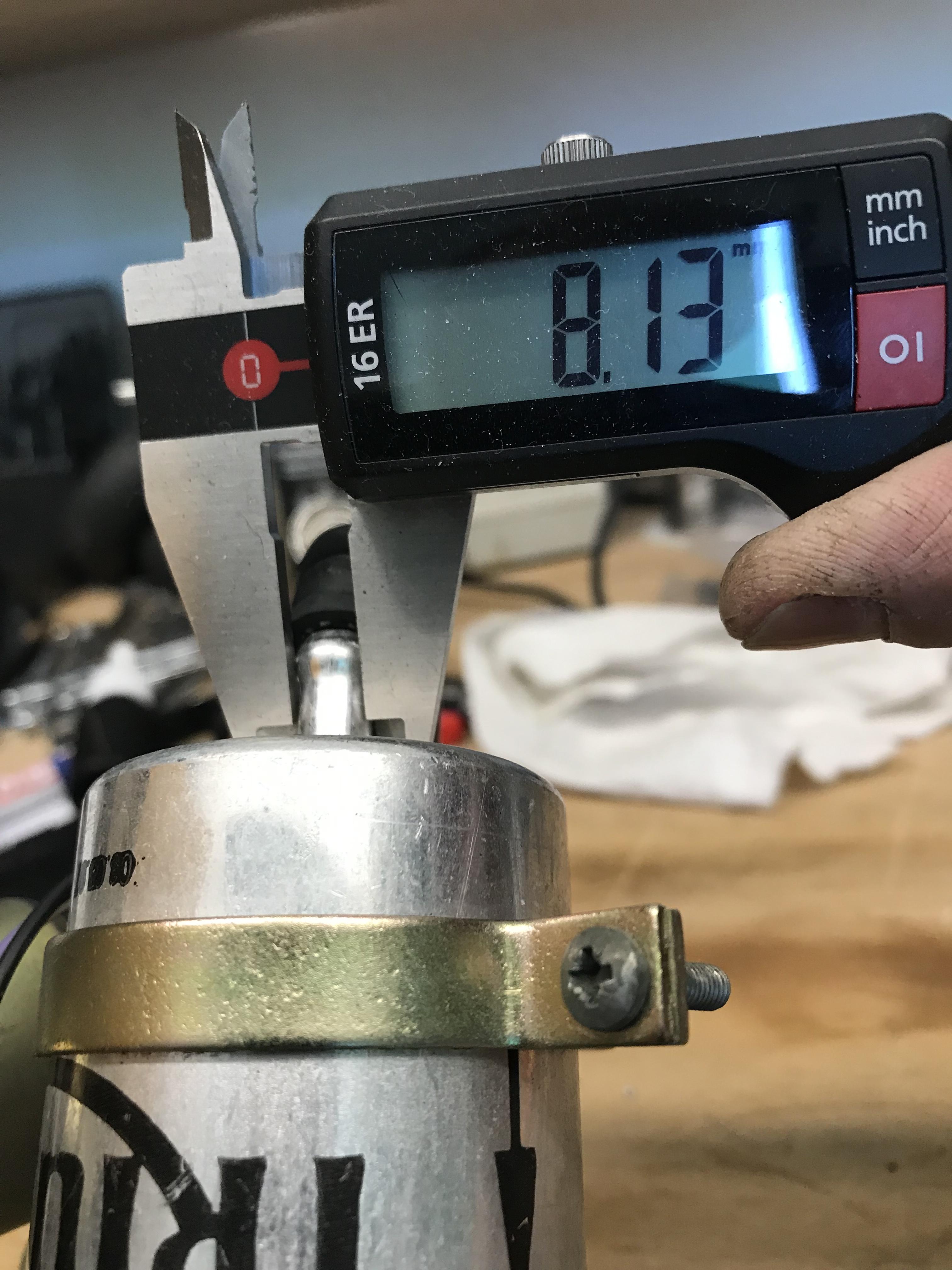

Hali83 Geschrieben 15. Mai 2024 Autor report Geschrieben 15. Mai 2024 Gute Ansätze. Ich werde mal den Tankdeckel offen lassen um zu prüfen ob es an der Belüftung liegt. Die Drossel messe ich wenn ich eh den Tank runter hab, schreibe die dann hier rein. Ich kaufe mir gleich in der Firma Nen neuen Filter und Schlauch Nehm ich auch mit. Hat zufällig jemand die Durchmesser der Schläuche parat? Zitieren
tgessner Geschrieben 15. Mai 2024 report Geschrieben 15. Mai 2024 vor 1 Stunde schrieb Hali83: Hat zufällig jemand die Durchmesser der Schläuche parat? Tankinnenschlauch: Innendurchmesser 6mm. Zitieren

Hali83 Geschrieben 15. Mai 2024 Autor report Geschrieben 15. Mai 2024 vor 5 Stunden schrieb tgessner: Tankinnenschlauch: Innendurchmesser 6mm. Sicher daß es 6 mm Schläuche sind ? Der Auslass vom Filter ist 8mm Zitieren
Hühnermörder Geschrieben 15. Mai 2024 report Geschrieben 15. Mai 2024 Jo, ist mehr 8 als 6. Nimm aber ne 6er Nuss für die Schellen und kein Kreuzschlitz- die Dinger sind aus Gießkannenblech. "Intank"schlauch- sonst legst Dir nen Ei. Brauchst auch nicht zwingend mit offenem Deckel fahren. Einfach oben nen Schlauch draufdrücken und durchpusten: Meist sind beide Nippel dichtgegammelt. Wenn der Bock draussen stand oder gewaschen wurde, fährst Du dann bereits Gemisch... Ich schraub die Nippel nicht raus- ist mir zu spooky nach 25 Jahren. Bohre da eingebaut ca. 15mm rein und den Rest mit nem Stück Bowdenzugdraht im Akkuschrauber raus"fräsen". VG und viel Erfolg! tgessner, Drucki und Hali83 reagierten darauf 1 2 Zitieren
