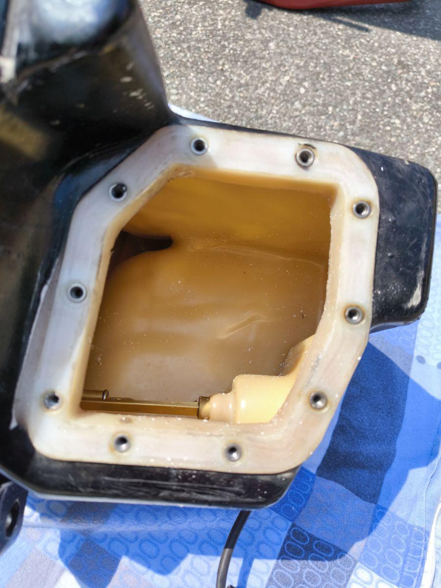

wegen des ansehenden Tausches der Schnellkupplungen gegen metallene am Tank, hatte ich heute die Tankplatte entfernt und mehrere fragwürdige Sachen gefunden: Zunächst einmal war der Tank voll mit weißen Schwebeteilchen/Flusen. Als er geleert und getrocknet war, sah es auch wie Krümel von einer mechanischen Bearbeitung des Tank-Materials.

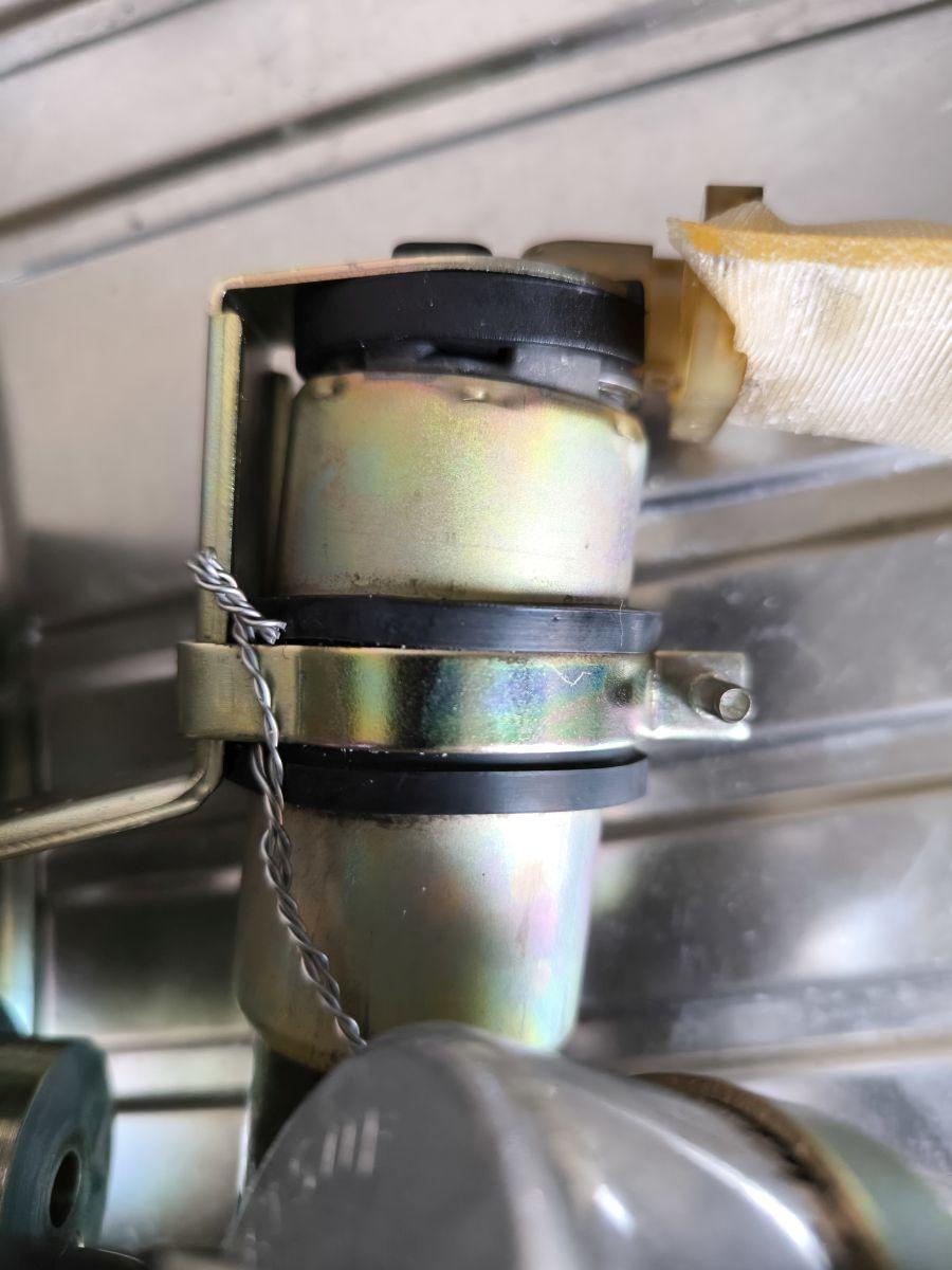

Dann ist dort an der Benzinpumpe eine merkwürdige Draht-Konstruktion, die wohl das Abrutschen des Schlauchs verhindern soll.
Ferner scheint die Platte, wo das Benzinsieb dran ist, völlig schief an der Pumpe zu sitzen.
Frage dazu: Kann man das Sieb einzeln tauschen oder nur mit der Pumpe als Einheit?

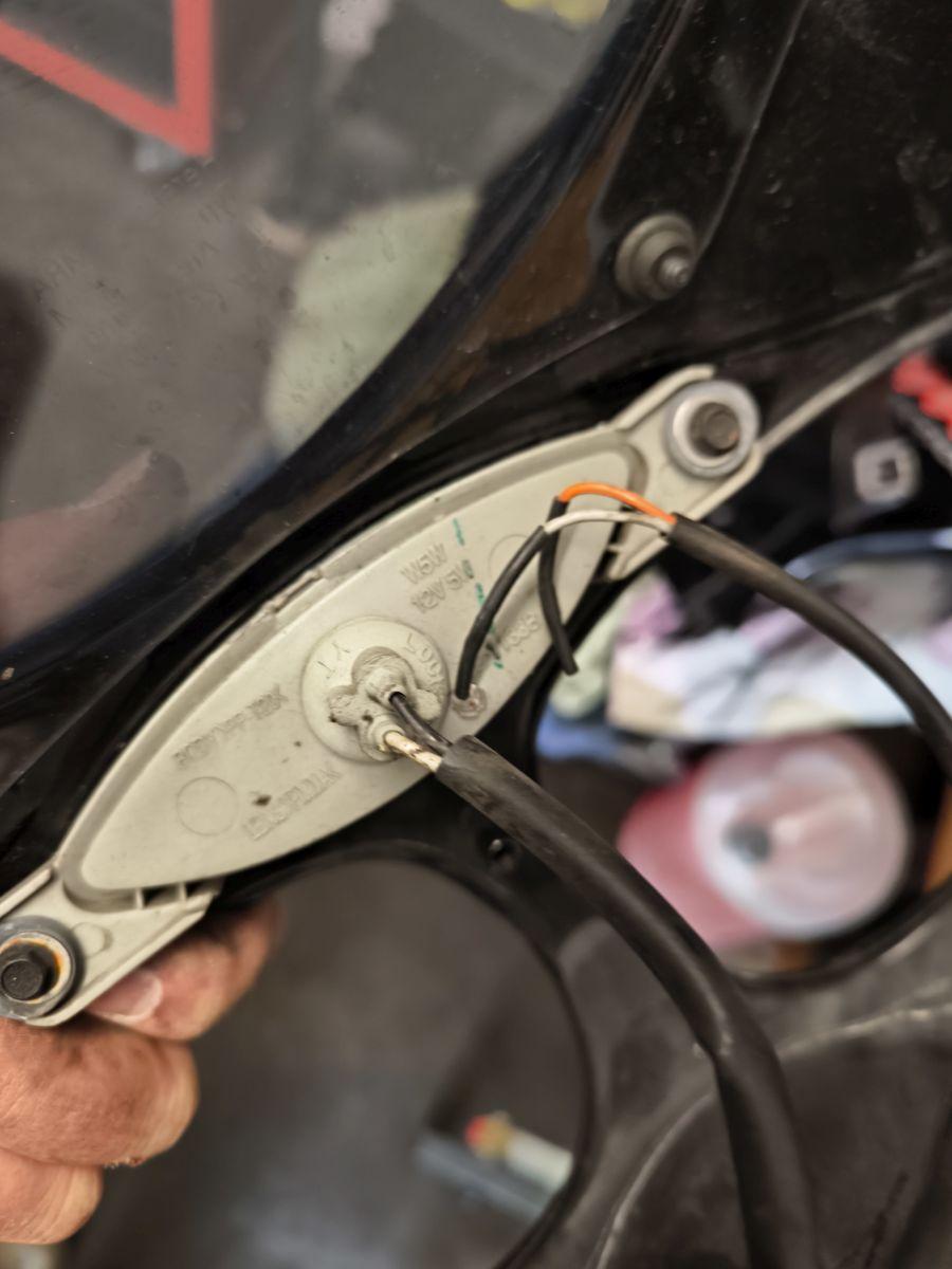

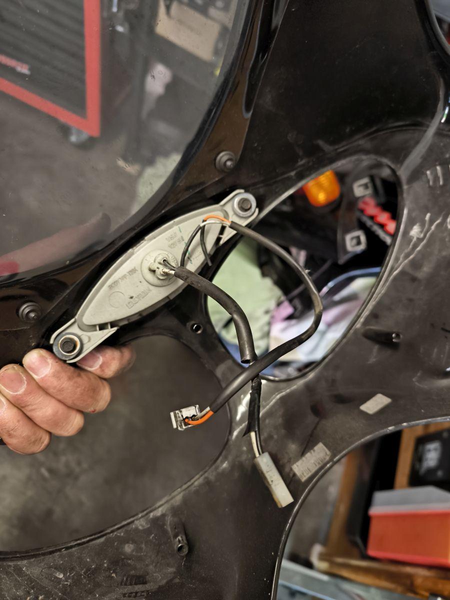

Dann zum Standlicht: Ich habe dort zwei Anschlüsse dran, wovon einer völlig überflüssig zu sein scheint. Kann mir jemand sagen, wozu der zweite da ist, wovon nur eine Ader irgendwie am Lampengehäuse befestigt ist? Für beide gibt es auch die passenden Gegenstecker - die Lampe funzt auch normal.
Anbei etwas Anschauungsmaterial:
LG, Andi

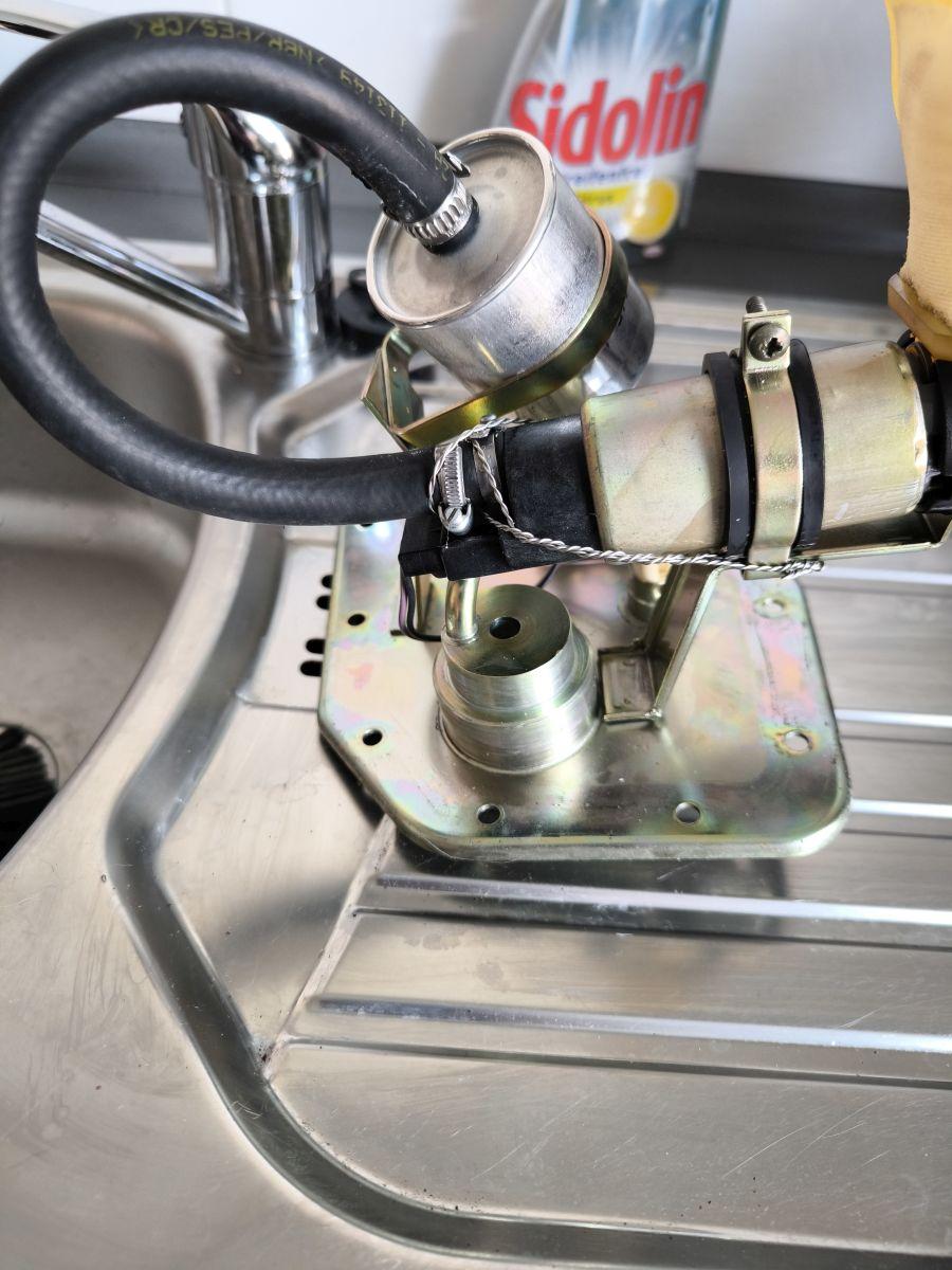

Zur Benzinpumpenplatte:
Der Schlauch zwischen Filter und Pumpe ist viel zu lang.
Tatsächlich sitzt die Pumpe auch nie ganz gerade in der Halterung.
Eine Drahtsicherung gehört da aber nicht ran, ist bei richtiger Montage überflüssig.
Das Sieb am Pumpeneingang ist öfter ein bißchen schief oder "zerdrückt".
Auch wenn es nicht gut aussehen sollte: das funktioniert.
Ich habe dir schnell ein paar Bilder von einer "jungfräulichen" - nun zum ersten Mal demontierten - Platte gemacht:
P1050442.thumb.JPG.58fbedd7b68733a658a38a364d7892f3.JPG P1050441.thumb.JPG.57bfd10588a4c080a0208de8bf69d8d1.JPG P1050444.thumb.JPG.d36794b6ee326d4e17a6fa82a7d2f39e.JPG  P1050443.thumb.JPG.7191729597913878d686c05958241e2f.JPG

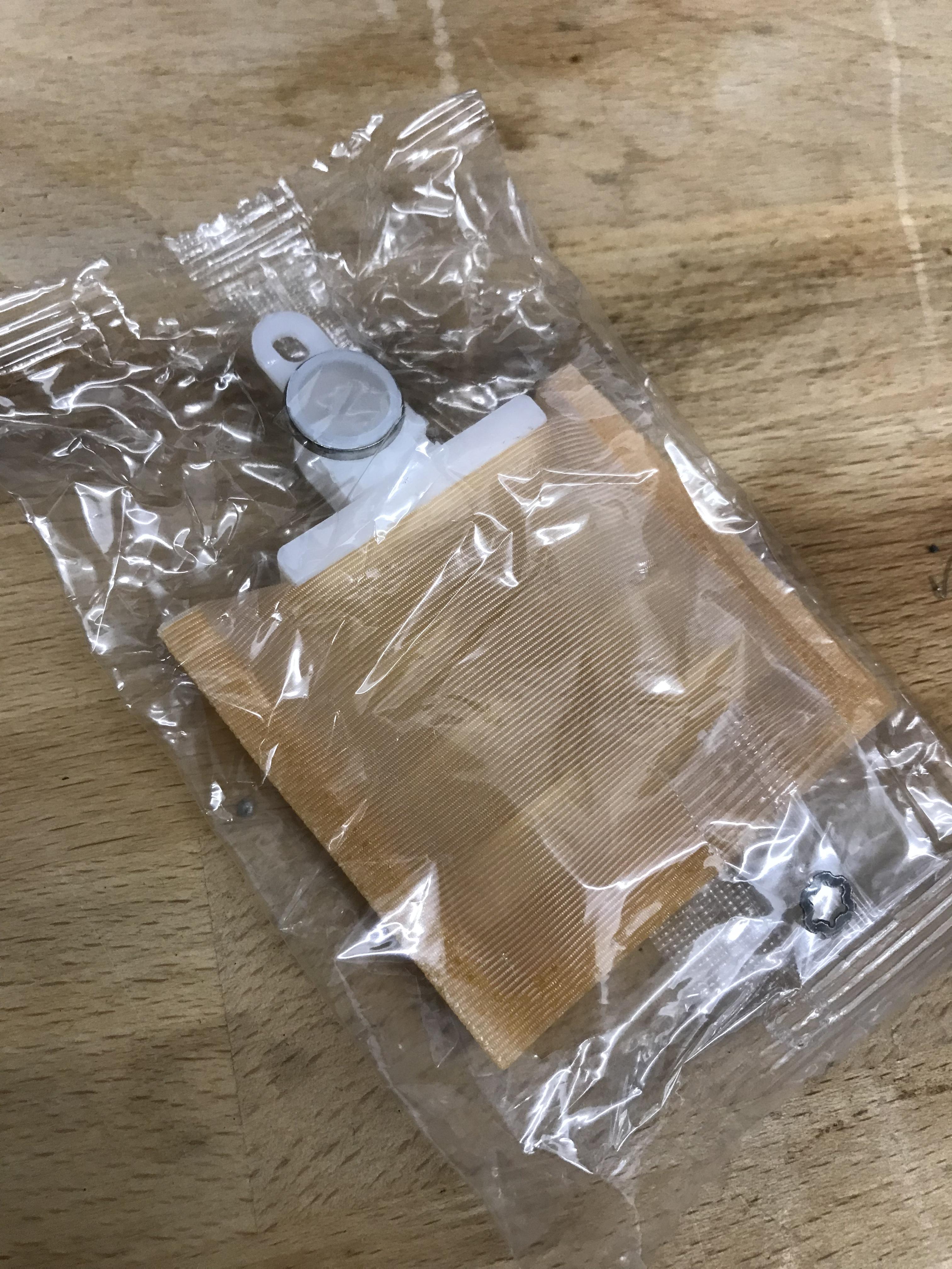

Das Sieb gibt es (als Nachbau)im Auktionshaus aus Asien. Musst aber gucken, ob es das Richtige ist, weil die unterschiedlichen Varianten sich recht ähnlich sind.
Lässt sich dann einfach tauschen. Meins war nur defekt, weil die Pumpe in einer Kiste dumm gelagert wurde. War abgeknickt- was der Funktion wohl keinen Abruch getan hätte. Aber sah kacke aus und dann verbau ich das nicht mehr 🙄

Das weiße und orange Kabel ist für die Alarmanlagen LED die im Standlicht verbaut ist, der orange Anschluss ist an der LED abgebrochen.
Link zu diesem Kommentar
Auf anderen Seiten teilen
vor 9 Stunden schrieb Mark-Oh:
Achso. Besten Dank für die Info!
LG

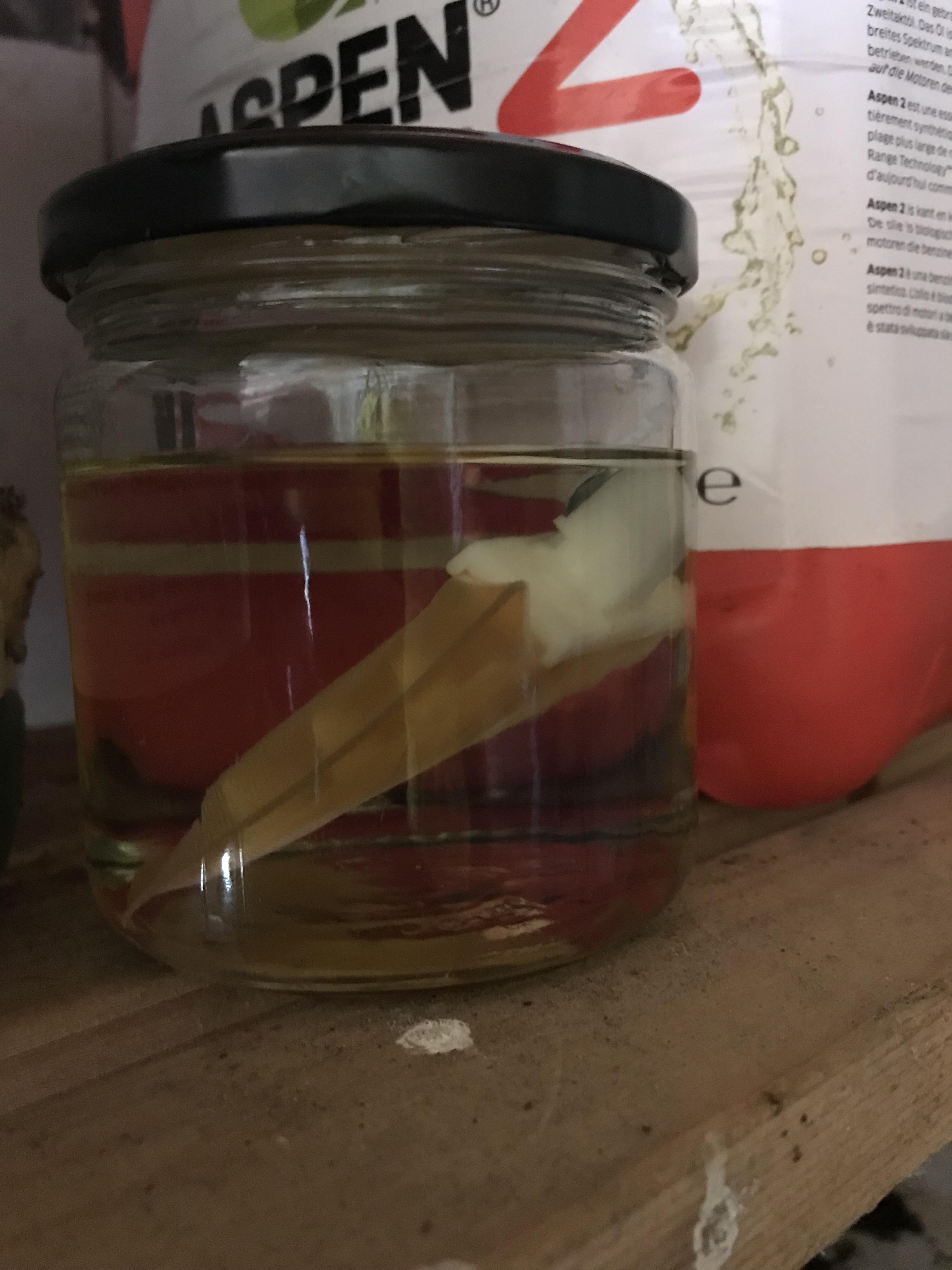

Hatte mal Benzinschlauch für ne Stihl gekauft (deutscher Vertreiber) - nach 2h war der dreifach aufgequollen und glitschig wie ne Gummibärchen-Wasserleiche. Absoluter Kernschrott und wurde in der Bucht über Monate weitervertrieben...
Werde dann mal Jugend forscht machen und den Filter in E5 einlegen.
Bearbeitet von Hühnermörder
Rumtopfbild hinzugefügt
