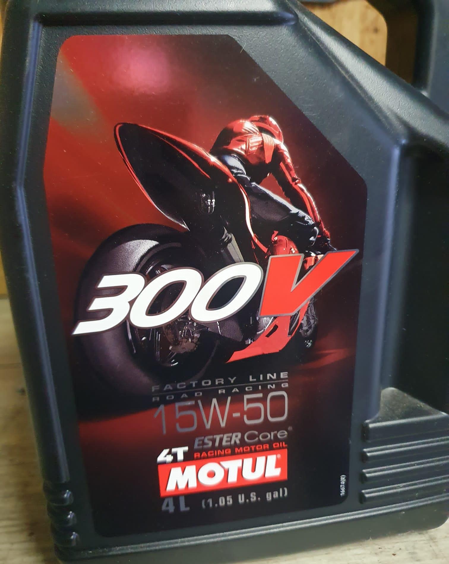

East Geschrieben 27. Mai 2024 report Geschrieben 27. Mai 2024 Die Speedys mögen kein Gastrol, mach mal einen Wechsel nach Motul 300V. Taxitom, mad michel und Speedy1968 reagierten darauf 3 Zitieren

Speedy1968 Geschrieben 27. Mai 2024 report Geschrieben 27. Mai 2024 vor 13 Minuten schrieb Roattabuacha: Wow, das geht zackig hier🤩 Danke für den Tipp. Auf Empfehlung hin hab ich Mobil 1 Racing 15 50 bestellt. Was hältst du davon? Gruss Hans ...wie East schon geschrieben hat, Motul V300 15 W 50. Bestes Oel für die NJ, vor allem für Getriebe und Schaltung Zitieren
schmidei Geschrieben 27. Mai 2024 report Geschrieben 27. Mai 2024 Das Mobil passt aber auch. Wobei, ja, mit dem 300V war es tatsächlich am besten. Roattabuacha reagierte darauf 1 Zitieren

Speedy1968 Geschrieben 27. Mai 2024 report Geschrieben 27. Mai 2024 ...es geht ja hier um die hakelige Schaltung, da ist das Motul einfach das Beste. Bei meiner ersten 2006 NJ bin ich auch jahrelang Castrol gefahren, mit hakeliger Traktorschaltung!!! Dann vor Jahren mal auf das Motul V300 gewechselt und siehe da, Schaltung wesentlich leichter und nicht hakelig. Meine aktuelle Facelift NJ bekam und bekommt auch nur das V300, alles smooth bei der Schaltung. Roattabuacha reagierte darauf 1 Zitieren

mad michel Geschrieben 28. Mai 2024 report Geschrieben 28. Mai 2024 vor 12 Stunden schrieb Jochen !: Unsinn. Alle hier beschraubten Ts bekommen seit 30 Jahren Castrol und das hat IMMMER funktioniert. Ein echt so hartnäckiges wie unsinniges Gerücht. Mobil und Motul sind auch ok. . Nun, das halte ich für noch größeren Unsinn. Das Getriebe war nach dem wechsel von Castrol auf Motul nicht wiederzuerkennen. Zusätzlich habe ich die Wechselintervalle auf 6000 km halbiert. Passt mir ganz gut, da ich selten über 4000km pro Saison komme. Habe neulich eine Sprint mit Castrol fahren dürfen, Fazit: Schaltung knrorrig, hakelig, hoher Kraftaufwand beim Schalten usw. An dem "unsinnigen Gerücht" scheint also doch etwas dran zu sein. Roattabuacha und Highlander556 reagierten darauf 2 Zitieren

starfighter1967 Geschrieben 28. Mai 2024 report Geschrieben 28. Mai 2024 (bearbeitet) vor 21 Stunden schrieb Rowdy: Bin ich auf allen Triumphs jahrelang gefahren ohne Auffälligkeiten. Das Mobil 1 Racing müssen Restbestände sein. Soweit mir bekannt, wird das seit ca. 2 Jahren nicht mehr hergestellt. Ne, keine Restbestände, aber das Mobil hat nicht mehr mit dem zu tun das wir immer hatten. Die Flaschen sehen zwar fast identisch aus aber das was jetzt am Markt ist hat auf dem Gebinde "SHC" stehen. Das ursprüngliche für Triumph verkaufte war das "Advancend" und das gibt es nicht mehr. Mit dem SHC gab es auch schon einige Kunden die danach Kupplungsrutschen hatten, das ist auch der Grund warum ich ich von Mobil auf Motul umgestellt habe. @Jochen, da muss ich Dich korrigieren. Das Kupplungsrutschen trat mit dem Castrol nachweislich auch noch bei den 1050er 515NJ auf. Mehrfach selbst erlebt. Bearbeitet 28. Mai 2024 von starfighter1967 Zitieren
