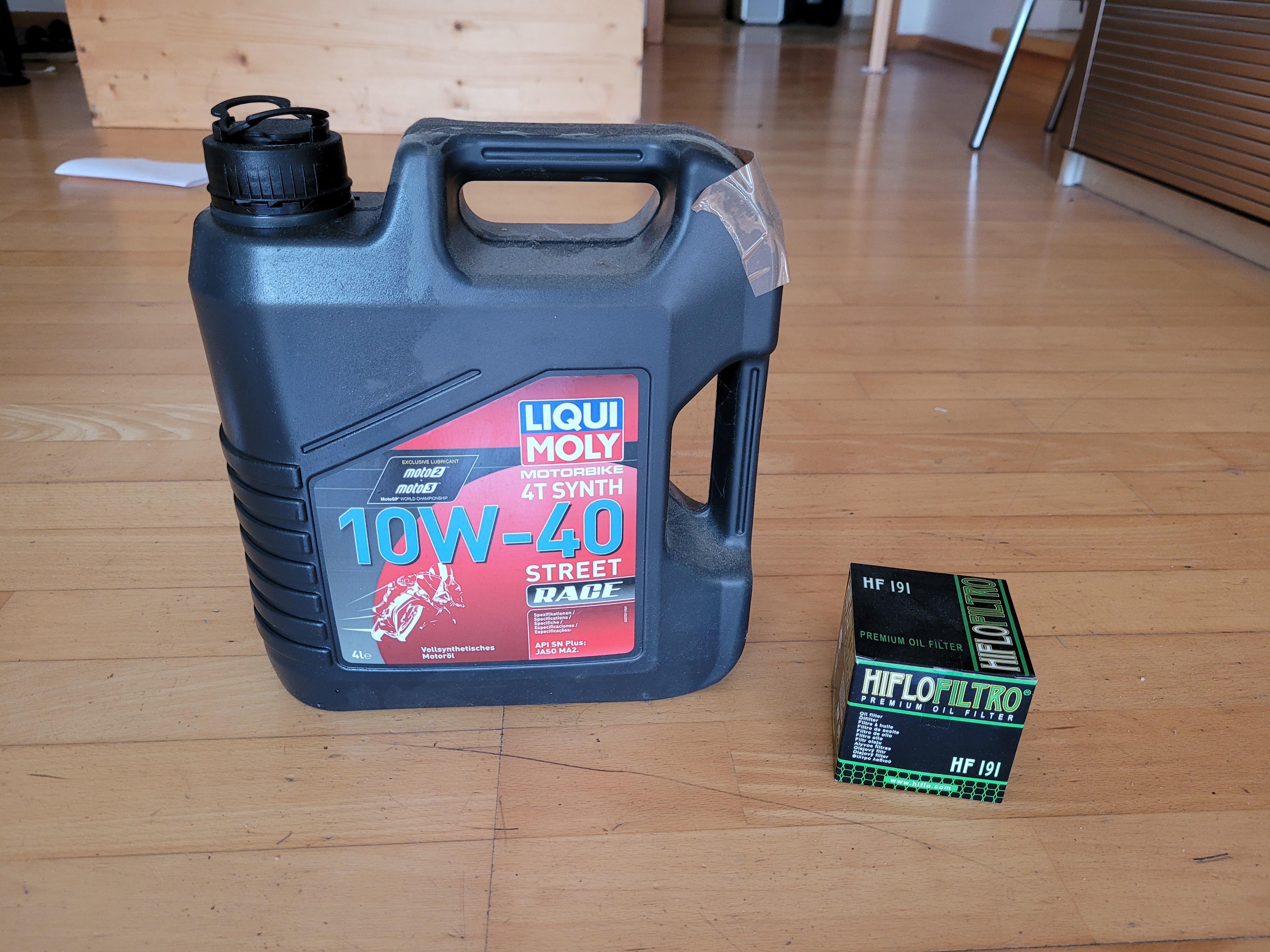

Bin jetzt sicher nicht der "Oberexperte" ..ich hatte bis vor kurzem noch eine Daytona t595 Bj. 98 und hab immer Liqui Moly Street Race genommen..musst aber nochmal schauen nach der API..ob das bei Dir auch gehen würde. Hatte nie ! irgendein Problem damit..ganz im Gegenteil..such mal noch Bildchen..momento..
