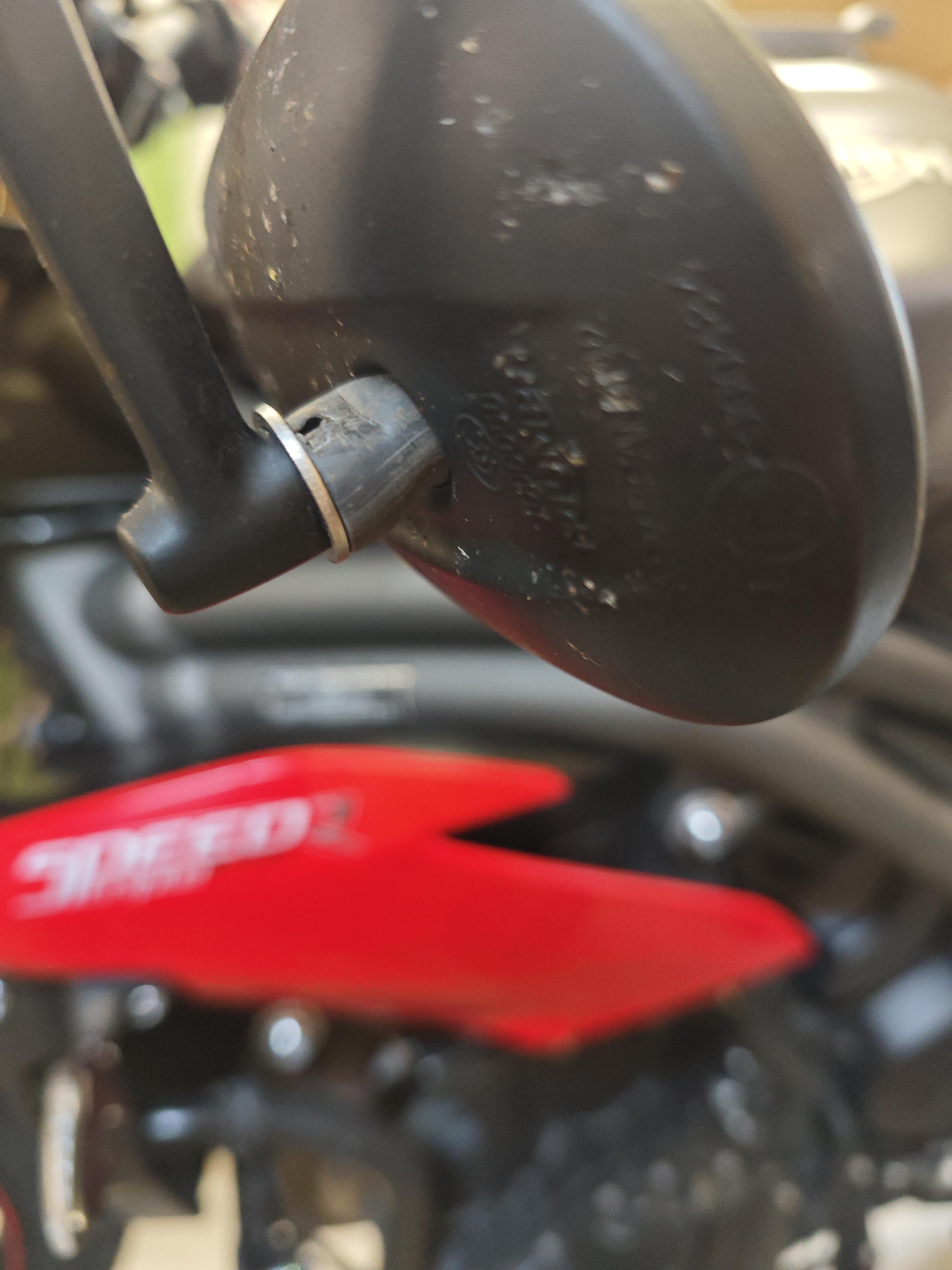

IljaO Geschrieben 3. Juni 2024 report Geschrieben 3. Juni 2024 Hallo, mein Rückspiegel links wird langsam etwas zu locker und verstellt sich bei "rabiater" Fahrweise während der Fahrt. Kann man das mit irgendwelchen Hausmitteln beheben? Viele Grüße Alexander Timo_94 reagierte darauf 1 Zitieren

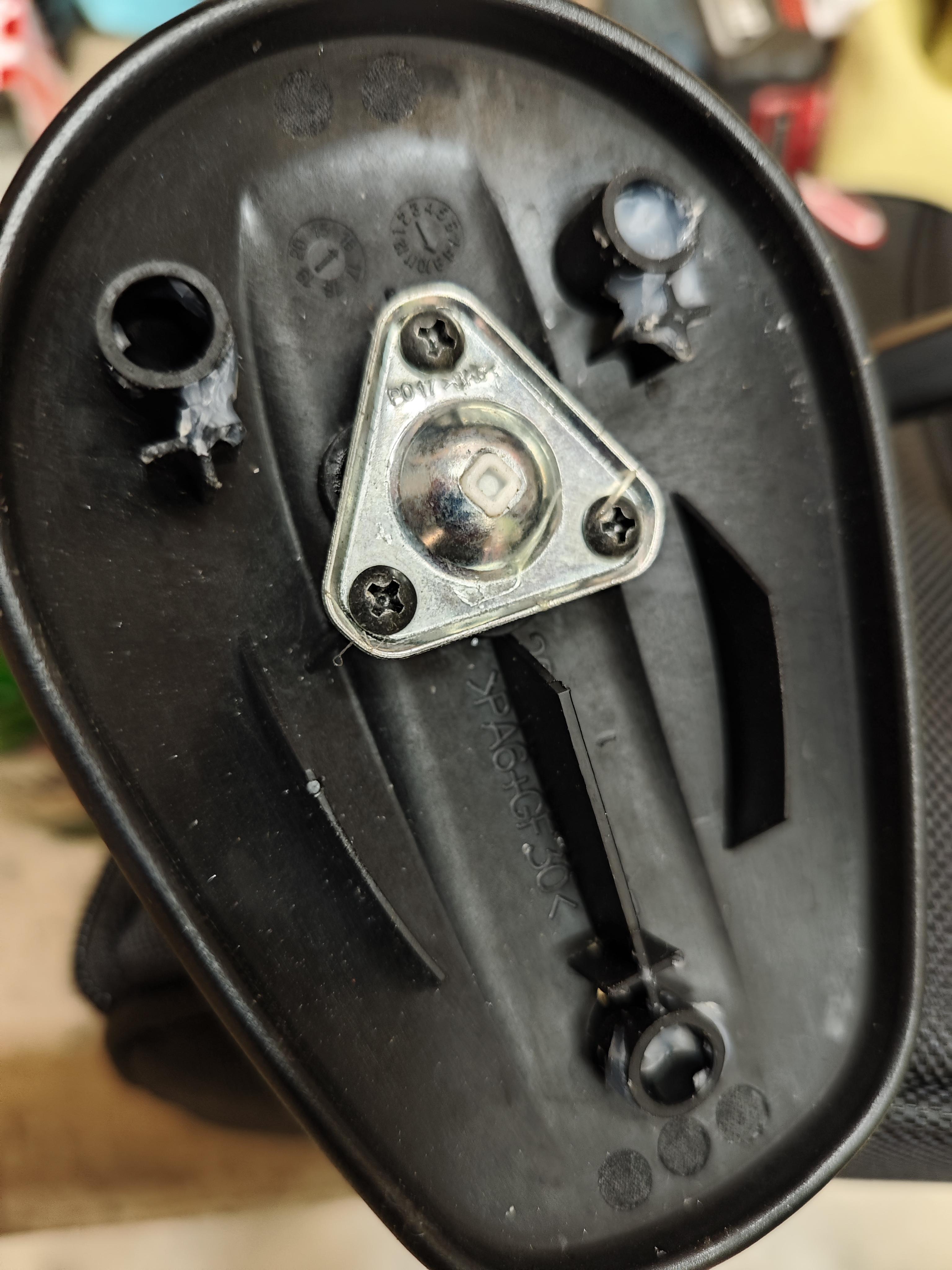

MiJaBe Geschrieben 14. Juni 2024 report Geschrieben 14. Juni 2024 Von innen sehen die Spiegel so aus, mir ist es aber leider nicht gelungen das Glas zerstörungsfrei ab zu bekommen. Angelschnur oder solche Sachen haben nicht funktioniert... Wenn da noch wer nenn Tip hat... Wenn das Glas raus ist kann man die Schrauben nachziehen oder auch das Halteblech etwas mehr auf Spannung dengeln dann ist das alles gut. Einzelne Gläser wird es ja nicht zu kaufen geben?? Grüße Michael RSau reagierte darauf 1 Zitieren
Triplemania Geschrieben 14. Juni 2024 report Geschrieben 14. Juni 2024 vor 4 Stunden schrieb MiJaBe: Von innen sehen die Spiegel so aus, Vielen Dank für diese "Innenansicht". Die Fehlerursache ist damit doch klar: unzureichende Befestigung der innenliegenden drei Schrauben, m.E. ein klarer Produktionsfehler. Aufschlußreich find eich die drei Angüsse ("Stützpunkte"). Daran sind offenbar Klebereste zu sehen. Stammen die von Dir, oder hast Du die bei der Demontage so vorgefunden? Vielleicht ergibt sich daraus doch noch etwas zu einer zerstörungsfreien Demontagemöglichkeit. Wenn der Klebstoff sich unter Wäremeinwirkung verflüssigt, bevor die Gehäuseschale davon Schaden nimmt, könnte die Demontage vom Glas doch noch mit einer Sehne funktionieren. Die Gehäuseschale ist wahrscheinlich (ich kann die Beschriftung auf dem Foto nicht entziffern) aus PP hergestellt. Das würde bei ca. 280 Grad schmelzen. Kannst Du für die Community an diesem halbtoten Spiegelexemplar vielleicht einmal testen, ob der Klebstoff vorher flüssig wird? Zitieren
MiJaBe Geschrieben 14. Juni 2024 report Geschrieben 14. Juni 2024 Ja das hab ich gerade Mal gemacht, in der Tat verliert der Klebstoff, so ein Silikon artiges Zeug ganz kurz vor dem Schmelzpunkt von dem PP die Haftung... Wie man das allerdings hinter dem Spiegel Glas hinbekommen möchte das das auf den Punkt funktioniert... schwierig... Ich hab jetzt noch Mal was anderes versucht,dicker Schlauch gegen den Spiegel verspannt durch eindrehen des Gewindes in den Arm... Ob das funktioniert kann ich euch sagen wenn ich aus Südtirol wieder da bin nächste Woche! Grüße Michael Zitieren
Jünner Geschrieben 16. Juni 2024 report Geschrieben 16. Juni 2024 ich weiss nicht was einige hier machen. Bei meiner NN habe ich einen Bindedraht seitlich in den Spalt zwischen Spiegel und Gehäuse geschoben und durch hin und her ziehen den Siliko durch getrennt ohne erwärmen oder der gleichen. Keine 5 Minuten und das Glas war heil drausse. Habe den Spiegel aber auch so gedreht , dass das Glas nicht raus fallen kann. RSau reagierte darauf 1 Zitieren

Jünner Geschrieben 4. August 2024 report Geschrieben 4. August 2024 Am 14.6.2024 um 11:25 schrieb MiJaBe: Von innen sehen die Spiegel so aus, mir ist es aber leider nicht gelungen das Glas zerstörungsfrei ab zu bekommen. Angelschnur oder solche Sachen haben nicht funktioniert... Wenn da noch wer nenn Tip hat... Wenn das Glas raus ist kann man die Schrauben nachziehen oder auch das Halteblech etwas mehr auf Spannung dengeln dann ist das alles gut. Einzelne Gläser wird es ja nicht zu kaufen geben?? Grüße Michael ich hab es mit einem feinen Draht gemacht ohne dass das Glas kaputt gegangen ist.Die sind original wie auf dem Foto zusehen mit Silikon geklebt. Zitieren
