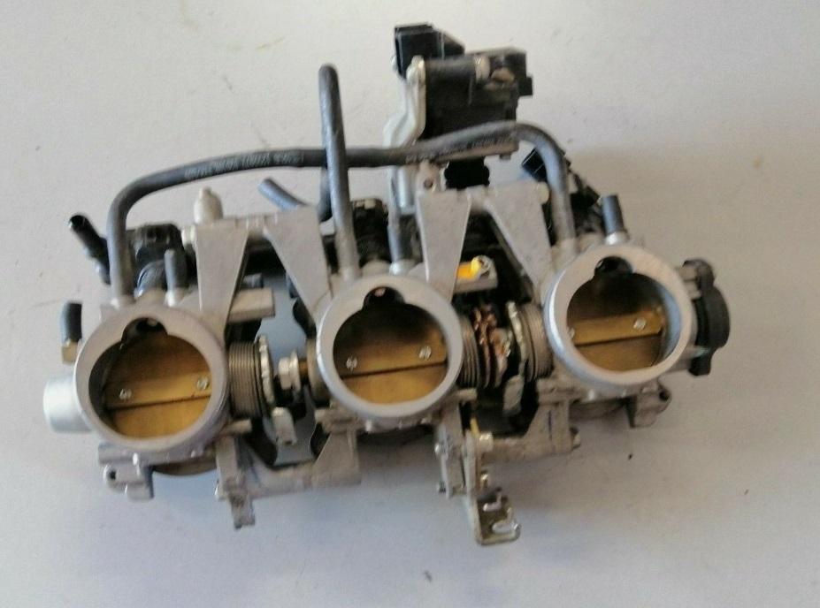

SpeedySchorsch Posted July 8, 2024 Report Posted July 8, 2024 Hallo zusammen, da das KFR und der unrunde Leerlauf auch nach der Inspektion nicht vollständig eleminiert wurde möchte ich gerne die Sycronisation der Drosselklappen testen. Na klar ist Tune ECU vorhanden und auch die angezeigten Druckwerte der Drosselklappen sind "nahezu" gleich.... das große aber ist der unrunde Leerlauf plus leichtes KFR wie es auch bei meiner T509 auftritt wenn die Sycronisation nicht ganz stimmt. Das KFR ist nur noch wenig stört mich aber...... Ist es ein Sensor an dem die drei Schläuche der Drosselklappen angeschlossen sind oder 3 Sensoren mit je einem Schlauch ?. Ich habe zwar einen großen Auszug aus dem Werkstatthandbuch, werde da aber nicht schlau. Evtl. habe die Sensoren auch eine Drift die erst mit steigender Temperatur stärker wird. Die Druckwerte der Drosselklappen möchte ich nun gegenchecken und mit der Anzeige in TuneECU vergleichen. Hat da einer evtl. ein paar Tipps ?? Gruß Schorsch Quote

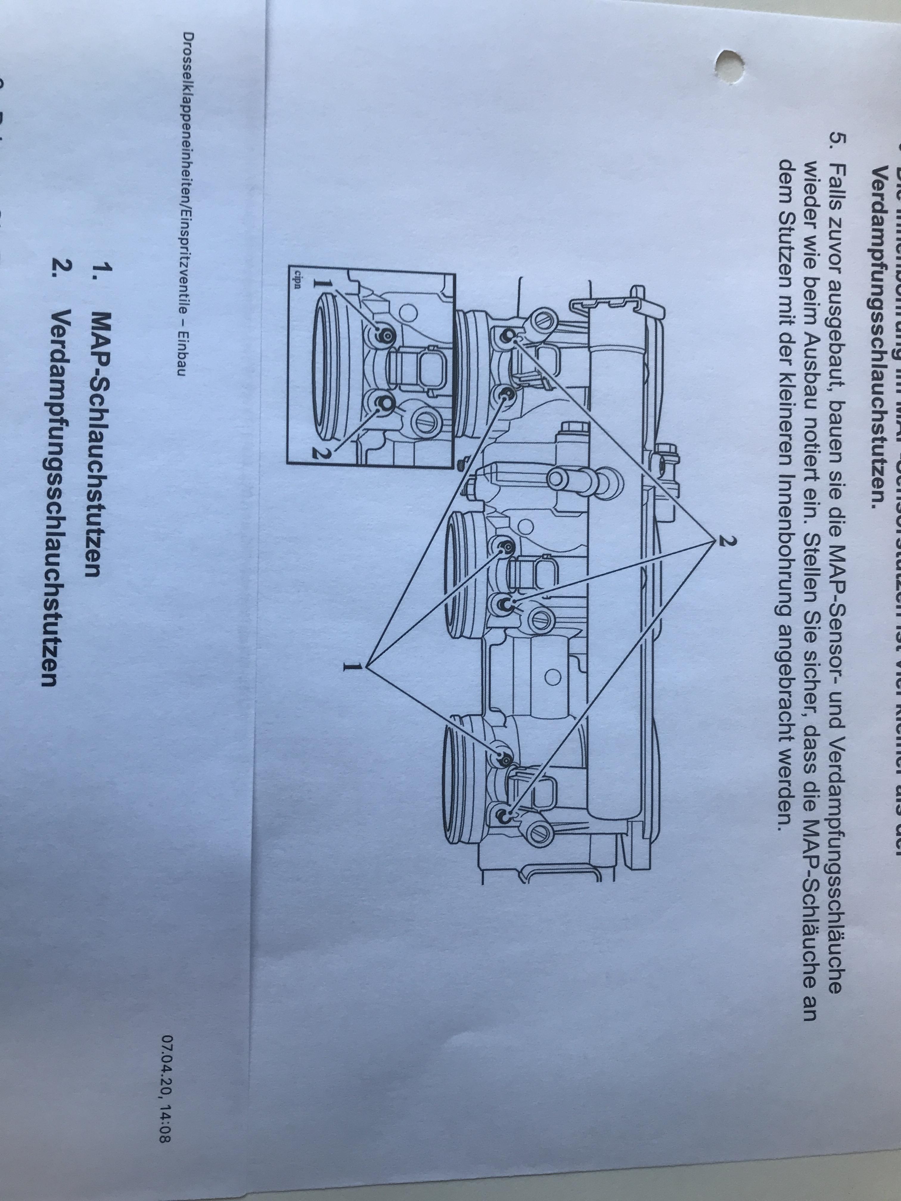

SpeedySchorsch Posted July 22, 2024 Author Report Posted July 22, 2024 Hallo zusammen, da sich durch die Hilfe vom Professor (in einem älteren Beitrag über die 515NJ, Drosselklappen synchronisieren) viel Licht ins Dunkle bringen lies habe ich aber noch eine Verständnisfrage. Bei der Speed Triple RS (wie wahrscheinlich bei vielen anderen Motoren auch) wird mit einem MAP Sensor und der ECU, abhängig vom Drehwinkel der Unterdruck in dem jeweiligen Ansaugtrakt ermittelt und dargestellt. Bei den älteren Modellen sind wohl auch nur diese Unterdruckschläuche vorhanden. Bei der RS gibt es eine weitere Verschlauchung die alle drei Drosselklappengehäuse auf der Ansaugseite miteinander verbindet. Im WHB wird das als Verdampfungsschlauch beschrieben. Der Schlauch selbst und der Anschluss an dem Drosselklappengehäuse ist auch etwas dicker als der MAP Schlauch. Wenn doch diese beiden Schlauchpaare getrennt von einander den Ansaugbereich der drei Drosselklappen verbinden, kann doch durch den Unterdruckausgleich die korrekte Synchronisation nicht wirklich zum Erfolg führen !? Oder habe ich da einen Denkfehler..... Gruß Schorsch Quote
RSau Posted July 22, 2024 Report Posted July 22, 2024 Hallo Schorsch, doch, das geht trotz der über die zweite Verschlauchung "kurzgeschlossenen" Einlassräume. Dazu ist aber der zeitliche Abgleich mit den Ventilstellungen der drei Zylinder erforderlich und das ist wiederum nur mit hoher Messrate des Drucksensors und einer entsprechend schnell rechnenden Software machbar. Für die Messung des Druckes im "relevanten" Einlassraum (wenn die E-Ventile dessen Zylinders geöffnet sind) ist der Einfluss der (durch 2. Schläuclhe mit dem zu messenden Einlassraum verbundenen) beiden anderen Einlassräume herausrechenbar, da ihre E-Ventile dann geschlossen sind und daher dort dann eh der bekannte atmosphärische Außendruck herrscht. Aber selbst wenn sich die Einlasszeiträume der 3 Zylinder überschneiden würden (was sie aber bei der NN02, soweit ich weiß, nicht mal tun), könnte man den Einfluss der jeweils zwei "uninteressanten" Zylinder auf die Druckhöhe des zu messenden Einlassraumes herausrechnen oder sogar ignorieren, da ihr jeweiliger Einfluss immer gleich groß wäre und letztendlich gar nicht die Absolutwerte der Drücke interessant sind, sondern bloß, ob es Unterschiede zwischen den Drücken der 3 einzelnen Einlassräume gibt. Gibt es dann keine Unterschiede, darf man davon ausgehen, dass alle Drosselklappen gleich weit geöffnet sind. Grundvoraussetzung dafür sind jedoch zuvor identisch (also nicht bloß innerhalb der erlaubten Toleranz) eingestellte Ventilspiele. Hoffe, ich konnte ein wenig helfen. Dass deine Drehzahlanzeige im Standgas etwas rumhüpft, muss nicht schlimm sein. Wichtig ist, dass sie unter Last oder auch im Schubbetrieb nicht schwankt. Wenn deine Kiste tatsächlich holprig / unsämig läuft, liegt das evtl. eher an magerer Gemischabstimmung. Grüße RSau PS Ohne Trennung der 3 Einlassräume (Stichwort Schlauchverbindungen) würden Manometer oder Schlauwaage dir immer nur einen Durchschnitts(differenz)wert über alle 3 Einlassräume anzeigen, weil sie es zeitlich nicht aufdröseln können. SpeedySchorsch 1 Quote
SpeedySchorsch Posted July 23, 2024 Author Report Posted July 23, 2024 Hallo RSau, ich habe zur Messung ein Messgerät wie das Synx von X-log im Auge. Das Synx von X-log soll sogar die Drucklinie der einzelnen Zylinder abbilden können und so auch Ungleichheiten bei der Ventilsteuerung aufdecken. Nur wenn sich das alles mit oder durch die Verdampfungsschläuchen relativiert, ist wahrscheinlich die Anzeige der Druckwerte in TuneECU mehr als ausreichend..... oder ich trenne die Schläuche und stecke dort das Synx an. Dann sehe ich ja ob die Unterdruckwerte generell stimmen (TuneECU entsprechen) oder auseinander liegen. Eingestellt wurden die Ventile bei der vorgezogenen 20tkm Inspektion. Nach Demontage von Tank, Aibox etc..... da ist ja für alles was man vorhat echt wenig Platz Für die Verbindung zum Tank(Kraftstoff) habe ich einen Adapter 1m in Arbeit bei den Steckern für Pumpe und Niveauanzeige suche ich noch. Wenn sie dann zu mager läuft hilft ja eh nur die Lambdasonde deaktivieren und den unteren Bereich bis 4500 U/min an zu fetten. Also erneute Abstimmung auf dem Prüfstand. Danke dir für deine Erklärung und Einschätzung. Quote
RSau Posted July 24, 2024 Report Posted July 24, 2024 (edited) Hallo Schorsch, noch drei Anmerkungen von mir (bin für längere Zeit krank und habe reichlich Langeweile): A) Wenn du unbedingt nachmessen willst, wozu dann mit so einem stinkteuren xlog synx? Das kann man mit einer Schlauchwaage, die man sich für 20 oder 30 € selber baut, einwandfrei erledigen. Genauer als eine Schlauchwaage ist eh nichts. B) Du schreibst, die Ventil(spiel)e wären bei der Inspektion eingestellt worden. Hast du die genauen Ist-Werte? Sind die Spiele penibel gleichgroß oder wurde eingestellt / kontrolliert und dann, weil innerhalb der Toleranz liegend, für ausreichend gut befunden und so gelassen? Falls die einzelnen Ventil-Istspiele bloß so irgendwie innerhalb der Werkstoleranz liegen, sie sich aber untereinander stärker unterscheiden als dein Anspruch an die Gleichheit der Drosselklappenstellungen ist, brauchst du keine weiteren Messungen der Druckdiffenzen und ggfs. Veränderungen an den Bypassstellschrauben machen. Es würde nicht zu einer gleicheren Lastverteilung auf die drei Brennräume führen. EDIT C) gelöscht Grüße RSau Edited July 25, 2024 by RSau falsche Annahme bzgl. verbautem Sondentyp Quote

SpeedySchorsch Posted August 5, 2024 Author Report Posted August 5, 2024 Moin Erich, schön von Dir zu hören/lesen. Wenn deine 1050 R wieder richtig gut läuft freut mich das sehr. Zurück zur Synchronisation der Drosselklappen. Ich hab mal etwas recherchiert und bin zum Thema Verdunstungsschläuche auch etwas weiter gekommen. Bei einer Street Triple RS (2008) sind diese Schläuche nicht vorhanden sondern sogar mit Vakuumkappen verschlossen. Klar kann man das nicht unbedingt vergleichen da hier noch kein Motor die Drosselklappen bewegt und die Einstellung über den Klappenwinkel erfolgt und natürlich der Hubraum kleiner ist........aber ich denke das ändert erstmal nichts an der Tatsache das der Unterdruck eingestellt werden kann bzw. muss. Kann es den sein das die Synchronisation bei den neueren Modellen mit den Verdunstungsschläuche nicht mehr so genau sein muss weil sich die Druckverhältnisse über die Verdunstungsschläuche ausgleichen und die Zylinder ja nur das brauchen ? Die Ermittlung über einen Mapsensor und den Drehwinkel (wann welcher Zylinder ansaugt) ist sicher auch nicht der Weisheit letzter Schluss !! Ich hab mir Vakuumkappen bestellt und werde mal ausprobieren ob die RS den ohne Verdunstungsschläuche überhaupt im Standgas läuft oder diese Nebenluft aus den anderen Aussaugbereichen dann fehlen. Gruß Schorsch CrackerJack 1 Quote
RSau Posted August 5, 2024 Report Posted August 5, 2024 (edited) Hallo Schorsch, ich habe mir das bisher Geschriebene alles nochmal durchgelesen und denke, dass du dich ein wenig verrennst und auch Denkfehler gemacht hast. Dein Ausgangspunkt: 2 Dinge, die dir nicht gefallen: 1. unruhiger Leerlauf 2. Konstantfahrruckeln (zwei Fragen dazu: Bei welchen Drehzahlen und bei welchen Lastzuständen eigentlich?) Dein Ansatz: Synchronizität der Drosselklappenstellung ist nicht (genau genug) vorhanden bzw. du willst sie überprüfen (und dann ggfs. korrigieren). Ich denke, dass du dich eben genau damit verrennst. Ich denke nicht, dass deine Drosselklappen nicht synchron stehen / arbeiten. Leerlaufschwankungen: Dadurch, dass bei dem Motorrad permanent zig Parameter kontrolliert werden und die Ecu immer wieder auf jeden "kleinen Furz" reagierend an etlichen Stellschräubchen dreht, schwankt die Leerlaufdrehzahl etwas (stufenartig mal 50 Touren runter, mal 75 hoch oder sowas in dieser Größenordnung). Halte ich für systembedingte Unfeinheiten (Hin und her um "Parameter-Kipppunkte") und für wurscht. Synchronizität der Drosselklappenstellungen: Dass ich weiter oben direkt von möglichen Denkfehlern deinerseits schreibe, ist natürlich schon ein bißchen frech und dewegen will ich's natürlich auch begründen und möchte dazu aber recht weit vorne anfangen bzw. etwas weiter ausholen, wie ich das sehe. Edit: Hatte versehentlich und unbemerkt vorhin schon auf Antwort gedrückt, obwohl noch nicht fertig. Jetzt also noch der Rest: Bei Reihenmotoren mit allen DK auf einer Welle ist die Gefahr einer nicht gleichen Klappenöffnung denkbar gering. Die Klappengleichstellung muss einmal beim werksseitigen Zusammenbau eingestellt werden und dann bleibt sie so. Bei Motoren mit nicht durch eine gemeinsame Welle bewegte Klappen (z.B. Boxer) sieht es dann anders aus, dort können Unterschiede in den Klappenstellungen auftreten, weil man halt mehrere Gaszüge oder Stellmotoren hat. Aber auch bei solchen Mopeds stellt man für die Klappensynchro im Grunde genommen keine Drücke bzw. Druckdifferenzen ein, sondern kontrolliert diese nur auf gleiche Größe, um daraus schlussfolgern zu können, dass dann auch der Sog in den DK-Rohren gleich groß ist, was wiederum nur bei identischen Klappenstellungen sein kann. Wozu das Ganze? Man möchte auf allen Zylindern gleichgroße Gaswechsel. Grundvoraussetzungen: Von allen Kolben wird in den Zylindern gleich großer Sog / "Unterdruck" erzeugt. Die Ventilspiele sind in allen Zylindern so identisch, wie möglich. Keine Falschluftansaugungen nach der Gemischbildung bzw. Einspritzdüsen. Bei der Kontrolle der Drücke zweigt man im Grunde genommen etwas vom Sog /"Unterdruck", der vom herabfahrenden Kolben im Zylinder erzeugt wird und durch die geöffneten Einlassventile im Drosselklappengehäuse wirkt, durch ein dünnes T-Stück ab. Der übrigbleibende Sog / Unterdruck zieht (Gasgemisch) durch die Klappen. Etwas kürzer gesagt: Gleichgroßer Sog in den Zylindern minus gleichgroßer Sog am Abzweig (Kontrolle mit Manometern oder Schlauchwaage) bedeuten gleichgroßen Sog durch die Klappen, bedeutet gleichgroße Klappenstellungen. Stimmen die an den Abzweigen hinter den Klappen kontrollierten Teildrücke (als quasi künstlich erzeugte Druckverluste für den Gasstrom durch die Klappen) nicht überein, müssten die Klappen unterschiedlich weit geöffnet (also nicht synchron) sein. Um eine Synchronizität dann wieder zu erreichen, müsste man die Klappenstellungen korrigieren. Wir oben geschrieben, bei Motoren mit gemeinsamer Welle aller DK ist eine ungleiche Klappenstellung sehr unwahrscheinlich. Ich denke, dein Konstantfahrruckeln rührt woanders her. Da gibt es zwei, drei wahrscheinlichere Möglichkeiten. Grüße RSau Edited August 5, 2024 by RSau Quote
