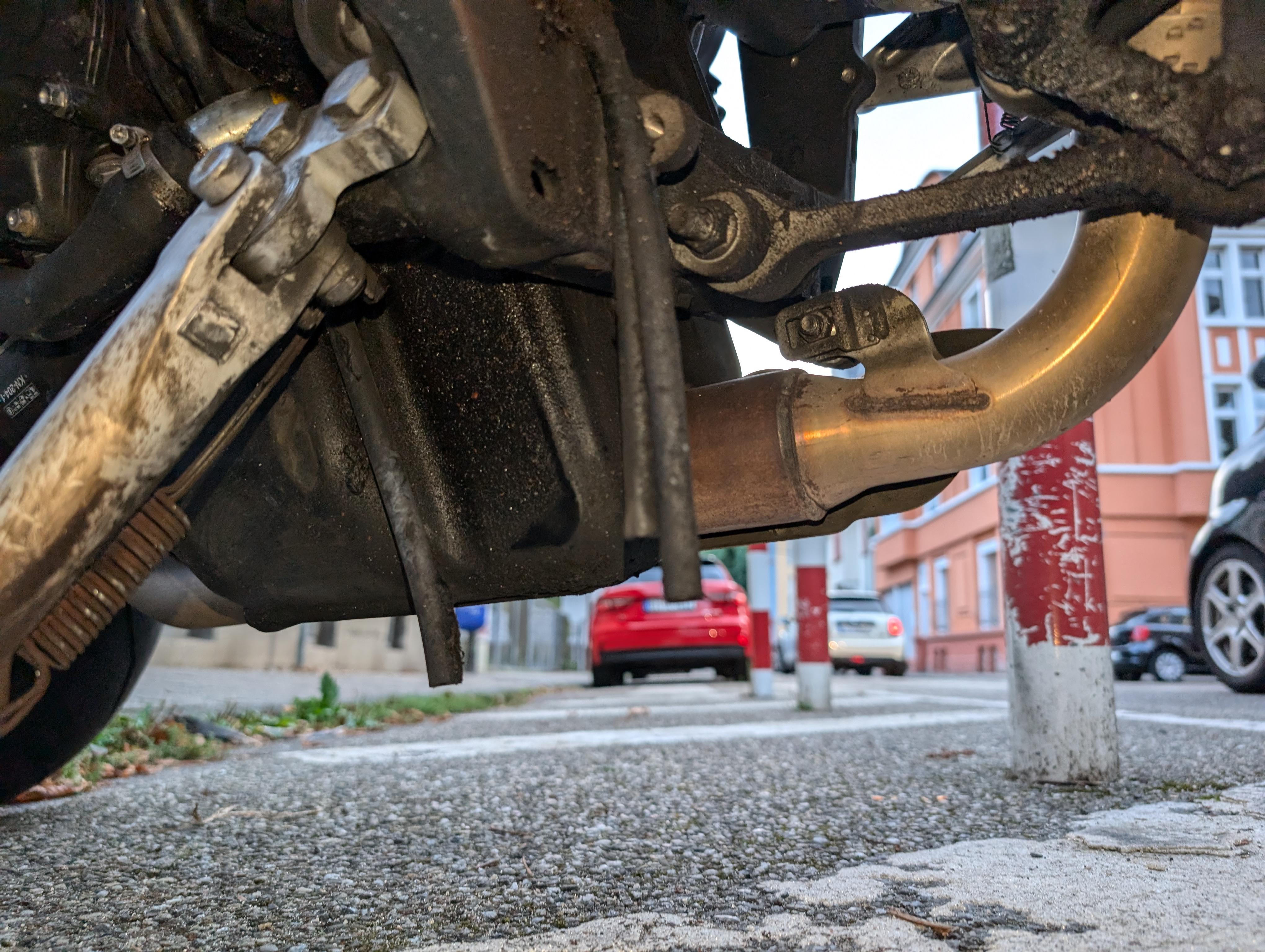

M4675 Geschrieben 9. September 2024 report Geschrieben 9. September 2024 Hi, habe heute bemerkt das da 3 schläuche an der Unterseite meiner Street Triple rumbaumeln. Ist das die Tankentlüftung oder wofür sind die da ? Zitieren
Hinundher Geschrieben 9. September 2024 report Geschrieben 9. September 2024 Zumindest mal Tankdeckelregenwasser- und Benzinüberlauf. Der Dritte könnte Kühlwasser-Ausgleichsbehälter-Überlauf sein. VG, der P. Zitieren
Triplemania Geschrieben 9. September 2024 report Geschrieben 9. September 2024 vor 1 Stunde schrieb Hinundher: Tankdeckelregenwasser- und Benzinüberlauf. Der Dritte könnte Kühlwasser-Ausgleichsbehälter- 3x richtig, der driitte ist der KWA-Überlauf. Hinundher reagierte darauf 1 Zitieren
