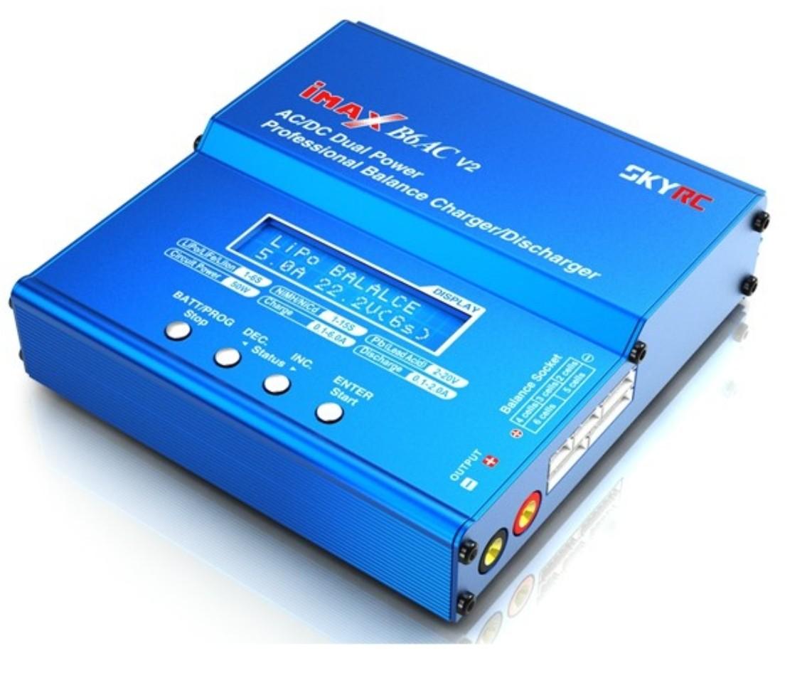

RSau Geschrieben 11. September 2024 report Geschrieben 11. September 2024 (bearbeitet) Hallo, da kann ich das hier (aus eigenener, langjähriger Erfahrung) allerwärmstens empfehlen: SkyRC iMAX B6AC Ladegerät V2 AC/DC (Kriegt man für 50 bis 70 € + Versand). Mit dem Gerät kann man LiFePo, LiPo, Blei, NiMhd laden. Man kann die Ladestromstärke bis 5 A und die Zellenanzahl bis n= 6 wählen, auf gesunde Lagerungsspannung begrenzen, entladen ... Was es nicht hat, ist ein Desulfatierungsmodus und das ist gut, denn damit killt man Lithiumakkus. Stabiles (und gut kühlendes) Metallgehäuse, gescheite Bedienknöpfe, ordentliches Display, Balanceranschlüsse, gute Bedienungsanleitung ... Sehr gut ist, dass während dem Laden die in den Akku reingepumpten Ah permanent "mitgezählt" und angezeigt werden. Dadurch lässt sich prima erkennen, ob ein Akku noch gut in Schuss ist, sprich ob er noch seine Nennkapazität aufnehmen kann. Kauf es am besten / sichersten bei einem Modellbauladen, z.B.: https://www.derkum-modellbau.com/rc-_-elektronik/ladetechnik/ladegeraete-sortiert-nach-volt/ladegeraete-12v-und-230v/skyrc-imax-b6ac-ladegeraet-v2-ac_dc Auf den Internetverkaufsplattformen gibt es von dem unzählige "China-Kopien" (meistens für 25 bis 40 €.) Lass besser die Finger davon. Achte darauf, dass es von SkyRC ist. Dann hat es auf der Front SkyRC aufgedruckt stehen und auf der Unterseite klebt ein Hologrammaufkleber von SkyRC. Hinweis: Nicht verwechseln mit dem etwas kleineren Gerät ohne integriertes AC- Netzteil. Grüße RSau Bearbeitet 11. September 2024 von RSau SpeedRS2020 reagierte darauf 1 Zitieren

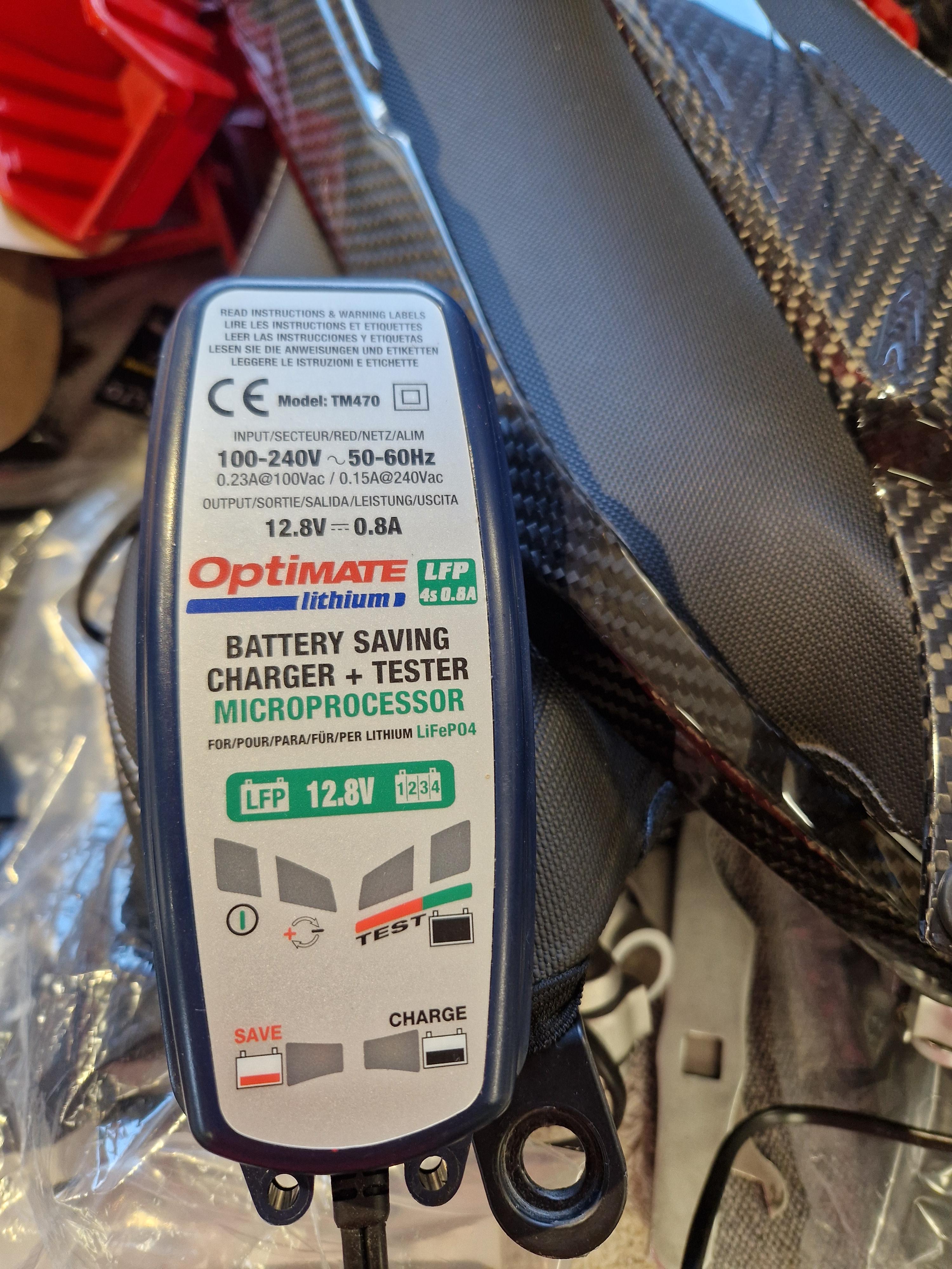

Kashee Geschrieben 24. Dezember 2024 report Geschrieben 24. Dezember 2024 (bearbeitet) Habe mir diesen bestellt, der ist Baugleich mit dem „Triumph“ gebrandeten und derzeit reduziert für 61€ Bearbeitet 24. Dezember 2024 von Kashee Zitieren
