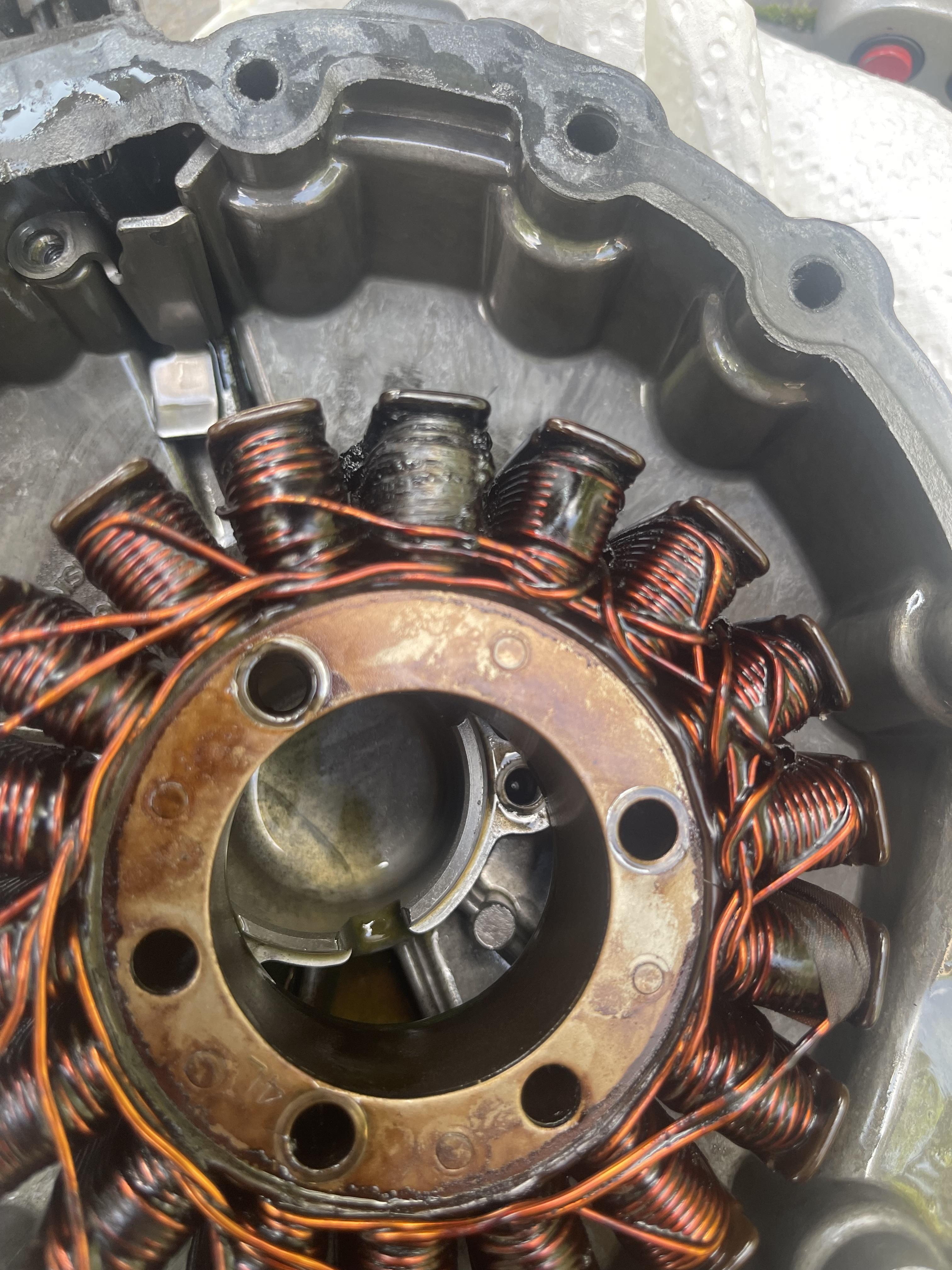

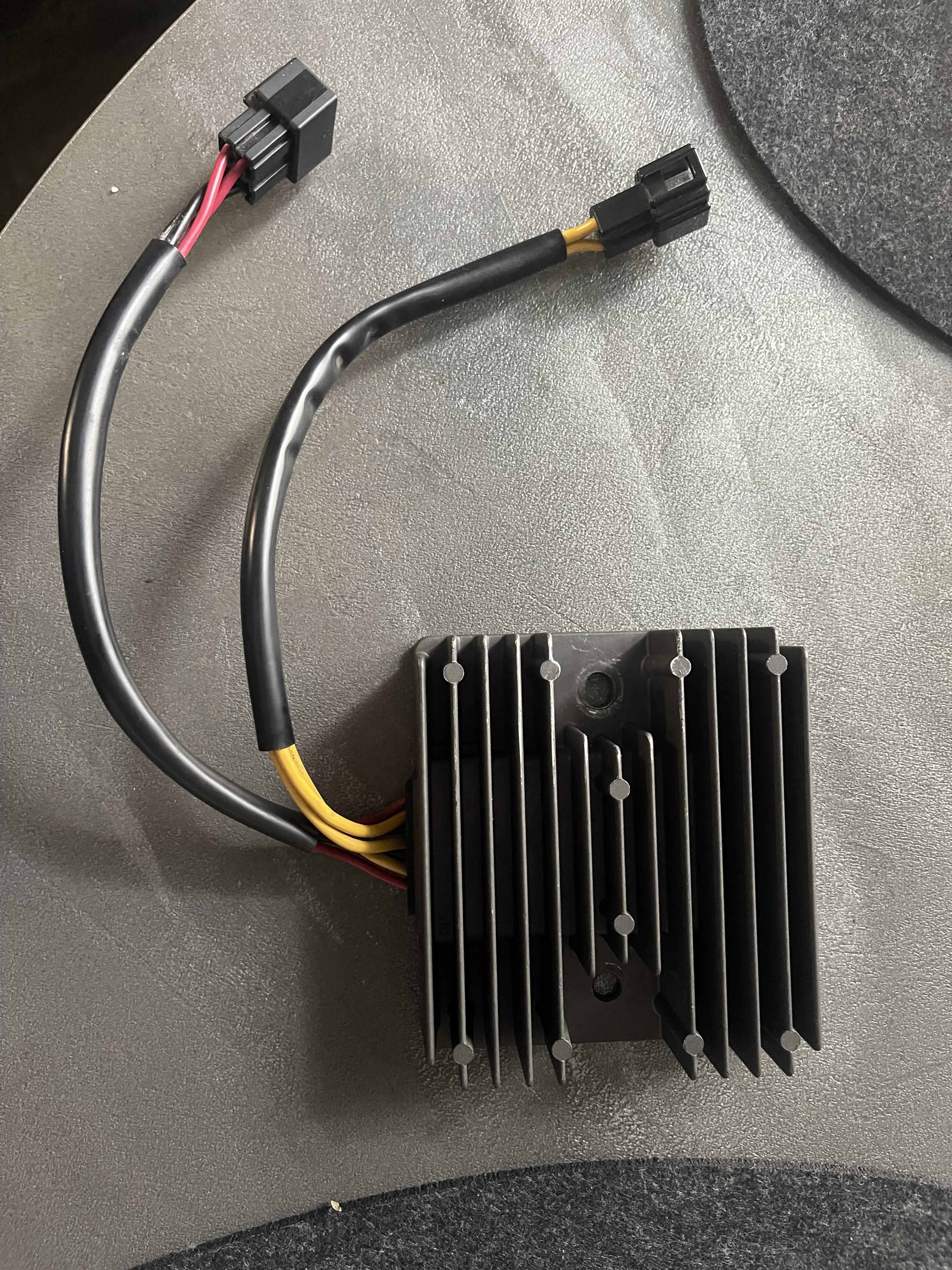

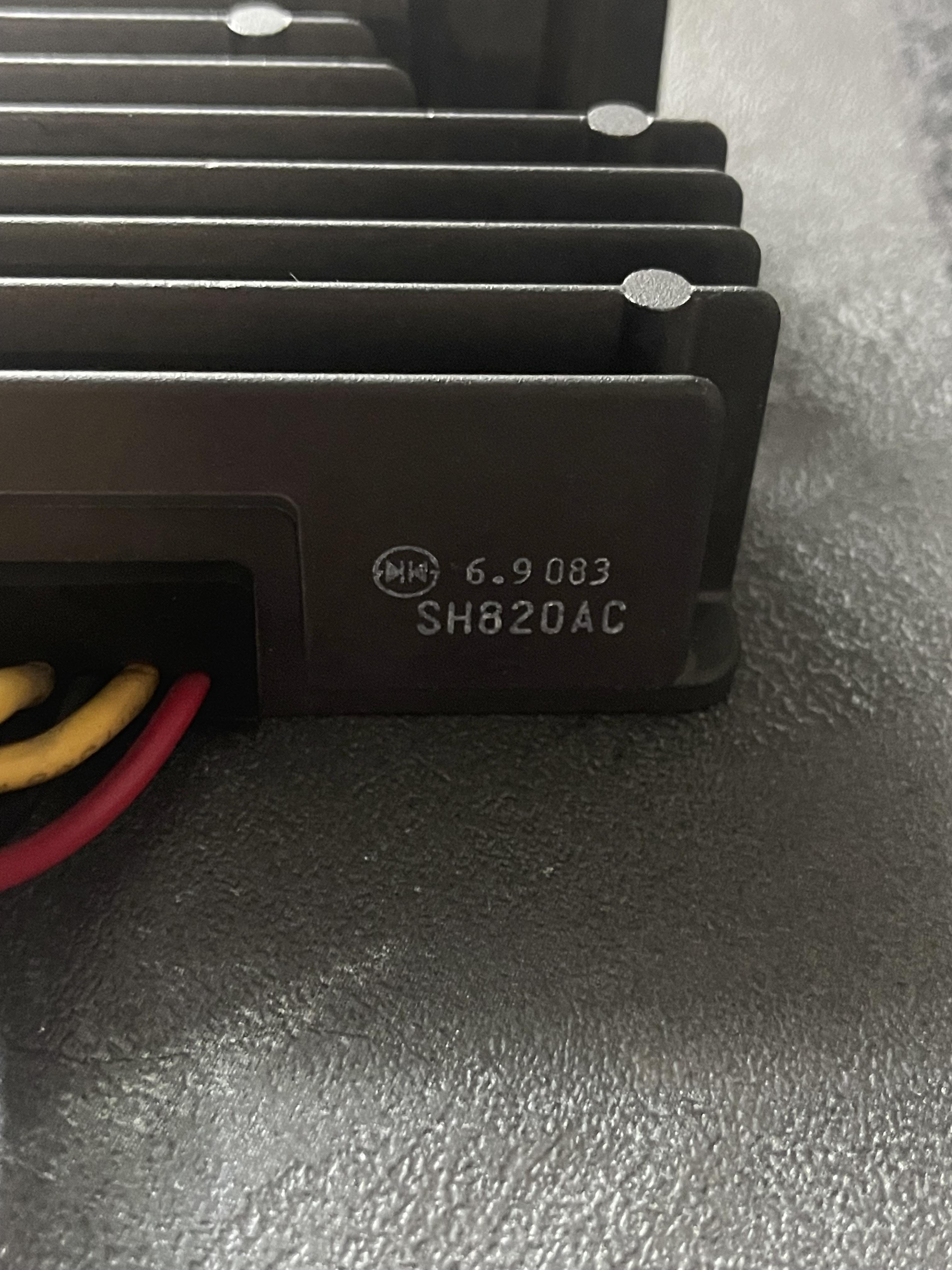

TeKa4792 Geschrieben 17. September 2024 report Geschrieben 17. September 2024 Moin zusammen, leidiges Thema der Stromversorgung. Vermutlich ist bei bei mir die Lima und der Regler defekt. Beides ist bereits zu Motek verschickt. Allerdings stellt sich mir noch die Frage ob der bei mir verbaute Regler überhaupt für meine Maschine der Richtige ist, im Netz und im Forum habe ich wenig darüber gefunden. Die Bezeichnung: SH 820 AC. Kennt ihr diesen? Ist dieser für meine 2005er NJ geeignet? Gruß Timo Zitieren
mad michel Geschrieben 18. September 2024 report Geschrieben 18. September 2024 Hi Deine Lima ist auf jeden Fall hin. Oben sieht man die verbrannte Isolierung an den Wicklungen. Dein Regler passt. Um den durch zu messen gibts hier jede Menge Anleitungen im Forum. Aber schau Dir als erstes mal die Kontakte des Reglers an, sind die irgendwie verschmort? Falls ja raus damit und ersetzen, oder Leitungen direkt verlöten. Ps. Die Einfachste Methode den Regler zu prüfen ist bei laufenden Motor. Es dürfen niemals unter 13,8 V und niemals über 14,7 V Spannung an den Batteriepolen zu messen sein. Egal bei welcher Drehzahl. Solltest Du schon eine von den modernen Lithium-Ionen-Batterien verwenden, darf die max. Ladespannung nicht über 14,5 V betragen, sonst segnet diese sehr schnell das Zeitliche. Zitieren
TeKa4792 Geschrieben 18. September 2024 Autor report Geschrieben 18. September 2024 Schonmal gut zu wissen, dass der Regler korrekt ist, danke! Kontakte am Regler sind nicht verschmort. Aktuell ist sowohl Lima als auch Regler eingeschickt. Da Motek den Regler auch auf Funktion überprüft, kann ich den ja ruhigen Gewissens wieder einbauen wenn er in Ordnung sein sollte :) Wenn ich allerdings einen Regler von Motek beziehe, die sind wohl ohne Stecker zum direkten abklemmen. Ich denke mir aber, dass da doch sicherlich noch eine Sicherung zwischen muss oder? Wenn ja, einfach einen Sicherungshalter dazwischen setzen? Welche Sicherungsgröße wird benötigt? Zitieren
