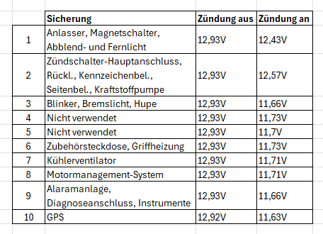

mihoel Geschrieben 30. Oktober 2024 Autor report Geschrieben 30. Oktober 2024 (bearbeitet) Danke RSau für Deine Hilfe! 1. 12,93V 2.a zwischen 3 und 3,6mV - sehr schwankend 2.b zwischen 0,4 und 0,5mV - sehr schwankend 3. Ich habe die Hauptsicherung nicht gefunden. Ich vermute die ist direkt neben der Batterie, aber ich wüsste nicht wie ich die messen könnte. 4. + 5. Zur Messung: Ich habe die Sicherung herausgenommen, am Kontakt des Sicherungsslots gemessen, die Sicherung wieder eingesetzt und das gleiche dann mit den anderen Sicherungen gemacht. Ich hoffe die Messung ist so i.O.. Sobald ich die Sicherung 1 abgezogen hatte zeigte mir das Voltmeter 12V an. Vielleicht ist die Info wichtig. Bearbeitet 30. Oktober 2024 von mihoel Rechtschreibfehler Zitieren
RSau Geschrieben 30. Oktober 2024 report Geschrieben 30. Oktober 2024 (bearbeitet) So, da haben wir doch schon den (einen) großen Bock in deiner Elektrik. Ich hatte es schon vermutet, als du geschrieben hast, auch Fremdstarten mit Autobatterie und Starthilfekabel hätte nicht funktioniert. An deinem Moped ist der erforderliche Anschluss zwischen Batterie-Minuspol und Motor / Rahmen unterbrochen. Du kannst zur Kontrolle zusätzlich auch nochmal den Widerstand zw. Minuspol der Batterie und Motorblock / Rahmen messen. Der sollte bei etwa 0 Ohm liegen, tut er bei dir aber bestimmt nicht. Also vom Minuspol der Batterie geht ein dickeres Kabel irgendwo an den Motorblock (oder Rahmen). Und diese Verbindung ist bei deinem Hobel unterbrochen. Es kann sein, dass das Kabel gebrochen ist, glaub ich aber eher nicht, da es ziemlich dick und stabil ist. Sehr wahrscheinlich ist der geschraubte Anschluss dieses (Masse-) Kabels am Motorblock verranzt / verrostet / losgerappelt. Wenn der Motorblock nicht mit dem Batterieminus verbunden ist, kann dein Anlasser nicht funktionieren. Der bekommt sein Minus nämlich über den Motorblock. Dein Job: Den Masseanschlußpunkt am Motorblock suchen (ich weiß nicht, wo der bei der Sprint ST sitzt, vermtl. hinten Getriebeoberseite. Irgendjemand hier im Forum wird es dir aber auch bestimmt verraten können.), Anschlußkabel abschrauben, Kontaktflächen richtig sauber machen und wieder fest verschrauben (evtl. mit Federscheibe sichern). Wenn du das soweit gerichtet hast, gib mal bescheid. Die an den Sicherungen gemessenen Spannungen sehen nach etwas vergammelten Steckern u. Kabeln aus. Der Hobel funktioniert damit zwar, wenn's aber mein Moped wäre und ich es auch noch eine ganze Weile behalten mögen würde, würde ich das in Ordnung bringen. Und dann würde ich noch alle möglichen Schalter mal auf korrekten Kontakt u. Trennung prüfen. Noch ein Tip: Besorg dir die Stromlauf- / Schaltpläne für deinen Hobel. Grüße Rsau Bearbeitet 31. Oktober 2024 von RSau Zitieren

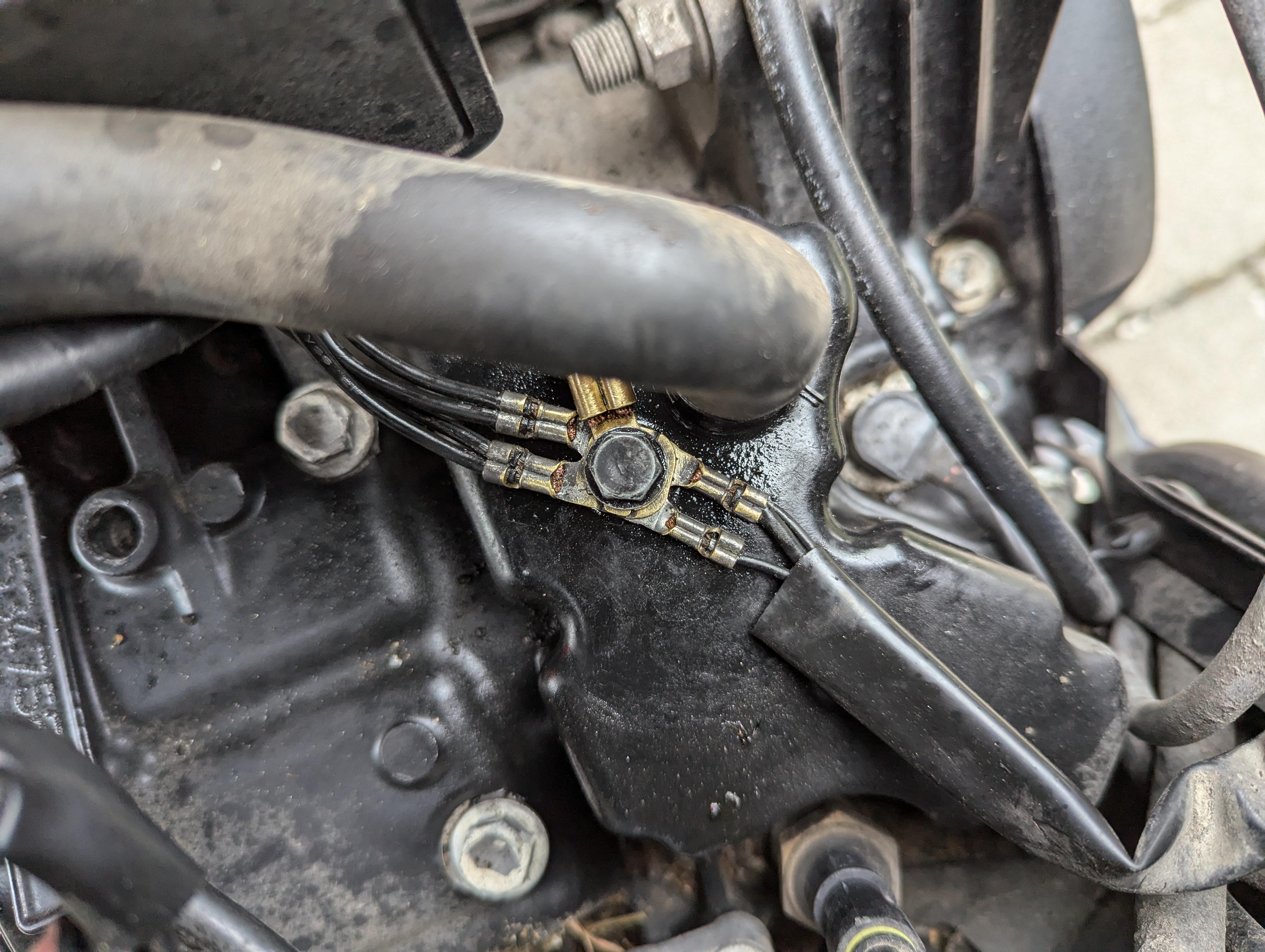

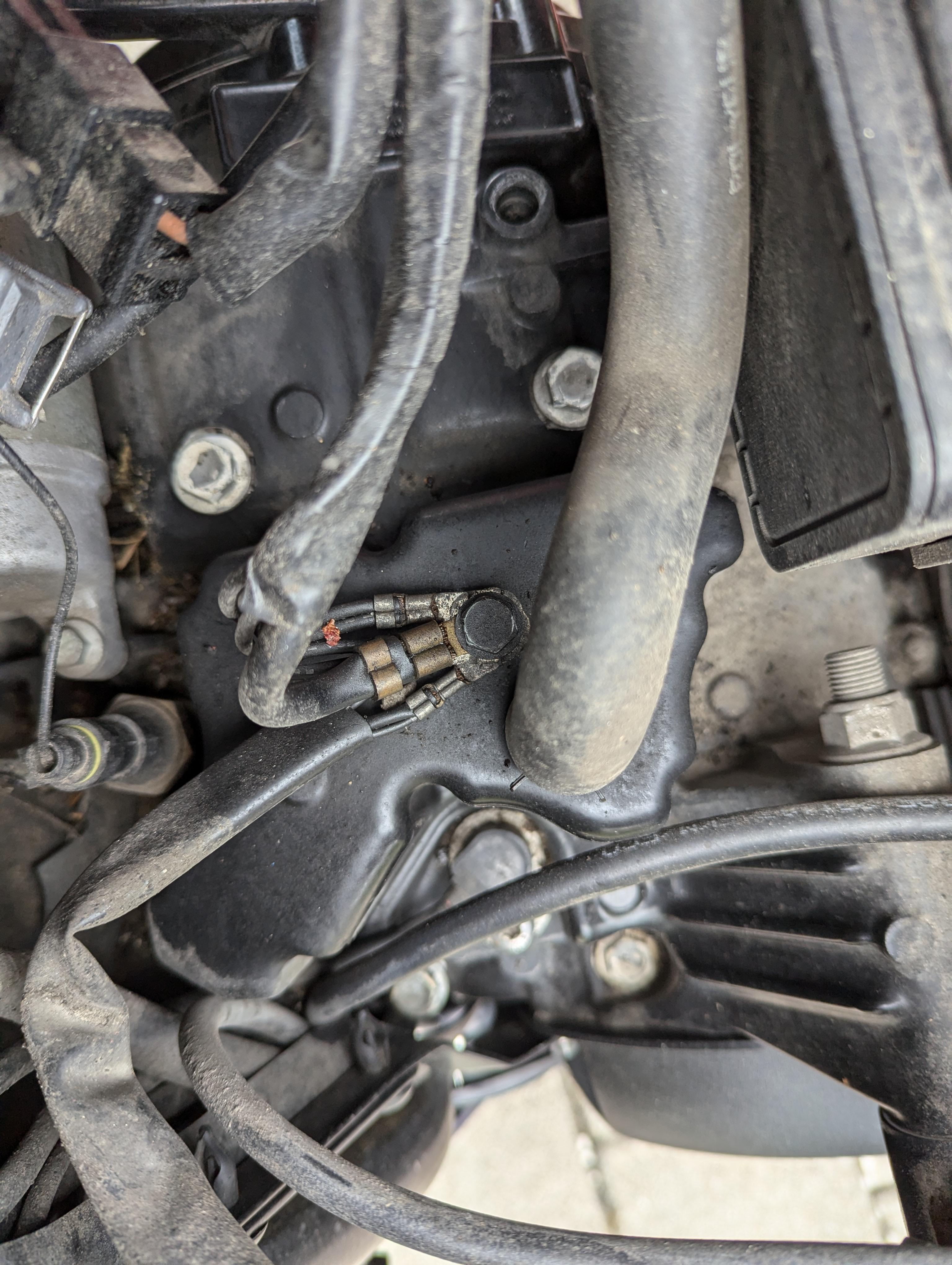

mihoel Geschrieben 31. Oktober 2024 Autor report Geschrieben 31. Oktober 2024 Das klingt doch als gäbe es Licht am Ende des Tunnels :-) Kann mir jemand schreiben wo der Anschluss des Massekabels bei der Sprint ist? Muss ich dafür den Tank abbauen? Zitieren

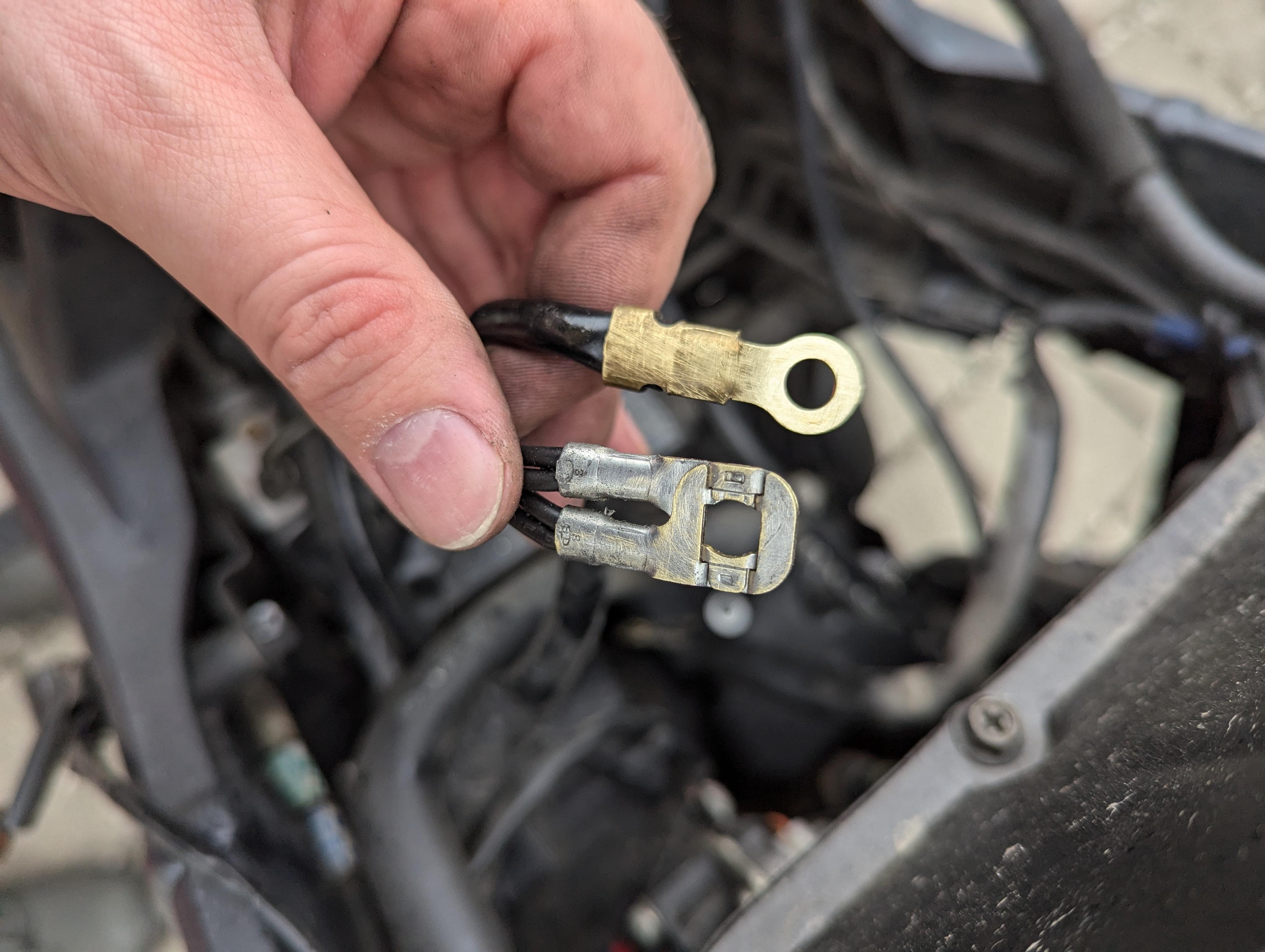

RSau Geschrieben 31. Oktober 2024 report Geschrieben 31. Oktober 2024 Ich hab mal im Foto rot markiert, was vermtl. der Masseanschlusspunkt bei deinem Motor ist. Highlander556 reagierte darauf 1 Zitieren
mihoel Geschrieben 31. Oktober 2024 Autor report Geschrieben 31. Oktober 2024 (bearbeitet) Ja, das müsste der Masseanschluss sein. Hier wird es in einem YT Video nochmal gut gezeigt: Ich wollte jetzt für den Anfang nicht den Tank abbauen und habe deshalb die Schraube seitlich mit Kontaktspray versorgt und anschließend festgeschraubt. Siehe da: Am Rahmen habe ich jetzt bei ausgeschalteter Zündung 12,7V und am Motor, je nachdem wo ich messe, mal 5V und mal 12,7V. Das wird auf jeden Fall mein nächstes Projekt: den Masseanschluss sauber zu machen. Dafür startet meine Maschine immer noch nicht, ich habe aber jetzt ein anderes Fehlerbild: Beim Starten gibt es keinen Startimpuls mehr sondern nur noch einen kleinen "Knall". Siehe hier: https://youtube.com/shorts/N_C7_Nxv1r4 Bearbeitet 31. Oktober 2024 von mihoel Zitieren

RSau Geschrieben 31. Oktober 2024 report Geschrieben 31. Oktober 2024 Bevor du den Masseanschluss jetzt nicht einmal ganz raus geschraubt und dort alles richtig sauber gemacht hast, brauchst du gar nichts anderes an der Elektrik rumfummeln. Das dort jetzt nach deinem bisschen Carambagesprühe Spannung weitergeleitet wird, bedeutet lediglich, dass dort jetzt überhaupt wieder ein elektrischer Kontakt besteht. Der wird aber vermtl. ziemlich mickrig sein. Wenn der beispielsweise bloß 0,5 mm² und eigentlich auch nur so "halb sauber" sein sollte (was bei deiner Vorgehensweise nicht weiter überraschend wäre), dann reicht das zwar für wenige mA Stromstärke mit 12 V Spannung, aber eben nicht für einen Anlasserstrom von beispielsweise 80 A. Über den Massepunkt beziehen übrigens noch einige andere wichtige Komponenten deines Mopeds ihr Minus. In der Zeit, die ich jetzt hier geschrieben habe, hättest du den Tank oder was dir sonst im Weg sein sollte doch schon abgebaut haben können. Zitieren
mihoel Geschrieben 31. Oktober 2024 Autor report Geschrieben 31. Oktober 2024 Danke für deine Antwort RSau. Ich bau das Ding nicht ab weil ich faul bin sondern weil ich Angst habe das Ding kaputt zu machen. Ich habe nunmal wenig Erfahung mit der Mechanik und Funktionsweise von Motorrädern. Es scheint aber wohl kein Hexenwerk zu sein. Dann weiß ich was ich morgen mache. Grüße! RSau reagierte darauf 1 Zitieren
RSau Geschrieben 31. Oktober 2024 report Geschrieben 31. Oktober 2024 Da dreht vielleicht die Spritpumpe, aber kein Anlasser. Das Klacken ist das Einrücken des Anlasserritzel mithilfe des Magnetschalters. In dem Moment, wo der Anlasser dann anfängt Ampere über den kümmerlichen Massekontakt zu ziehen, bricht die Spannung komplett zusammen und das war's dann. Nochmal: Mach den Masseanschlusspunkt richtig fit. mihoel reagierte darauf 1 Zitieren

mihoel Geschrieben 1. November 2024 Autor report Geschrieben 1. November 2024 Kurzer Zwischenstand: Tank abnehmen war nicht Ohne aber machbar. Habe nochmal alle Batterie-Kontakte, auch die, die bei der Hauptsicherung (gefunden!) sind und natürlich die beim Masseanschluss mit Schleifpapier geschmirgelt und anschließend mit Kontaktspray gereinigt. Tank ist jetzt wieder drauf und die Batterie habe ich ans Ladegerät gehängt. Nur zur Sicherheit. Sobald die voll geladen ist werd ich versuchen die Maschine zu starten. Hier die vorher/nachher Bilder. Also der Masseanschluss sollte jetzt kein Problem mehr sein. Rowdy, RSau und Drucki reagierten darauf 3 Zitieren
