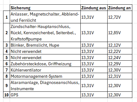

mihoel Geschrieben 2. November 2024 Autor report Geschrieben 2. November 2024 Hallo Zusammen, Ruhespannung der Batterie: 13,31V Spannung zwischen Pluspol und Rahmen: 13,31V Spannung zwischen Pluspol und Motor: 13,31V Spannung zwischen Minuspol und Hauptsicherung: 13,31V Spannungen zwischen Minuspol und den Sicherungen: RSau, Drucki und Highlander556 reagierten darauf 3 Zitieren
RSau Geschrieben 2. November 2024 report Geschrieben 2. November 2024 (bearbeitet) 1. Hast du eine LiFePO-Batterie oder hast du kurz nach einem Ladevorgang gemessen? Ich frage wg. den "ordentlichen" 13,3 V. 2. Was zeigt jetzt eigentlich deine verbaute Spannungsanzeige an? Interessant wäre mal noch, wo das Ding überhaupt angeklemmt ist. 3. Deine Spannungen bei eingeschalteter Zündung zw. Batterieminuspol und den Sicherungen sehen für mich jetzt erstmal nicht schlecht aus, sie sind allerdings allesamt etwa 0,5 V niedriger als bei meiner 2020er Speedy. Frage dazu: Brennt bei deinem Moped bei Stellung Zündung an auch direkt das Fahrlicht? Ansonsten viel Spaß beim Fahren, Grüße Ralf Bearbeitet 2. November 2024 von RSau East und mihoel reagierten darauf 1 1 Zitieren

mihoel Geschrieben 2. November 2024 Autor report Geschrieben 2. November 2024 Ja, das Fahrlicht brennt direkt, wenn die Zündung an ist. Grüße! Zitieren
RSau Geschrieben 2. November 2024 report Geschrieben 2. November 2024 (bearbeitet) Ok, das erklärt schon einen großen Teil vom Spannungsunterschied zu meinem Moped. Dann passt das vermtl. alles so bei dir. Hier noch ein Tip: https://www.t5net-forum.de/forum/topic/125714-batteriewächter/?do=findComment&comment=1353946 Bearbeitet 2. November 2024 von RSau mihoel und East reagierten darauf 2 Zitieren
