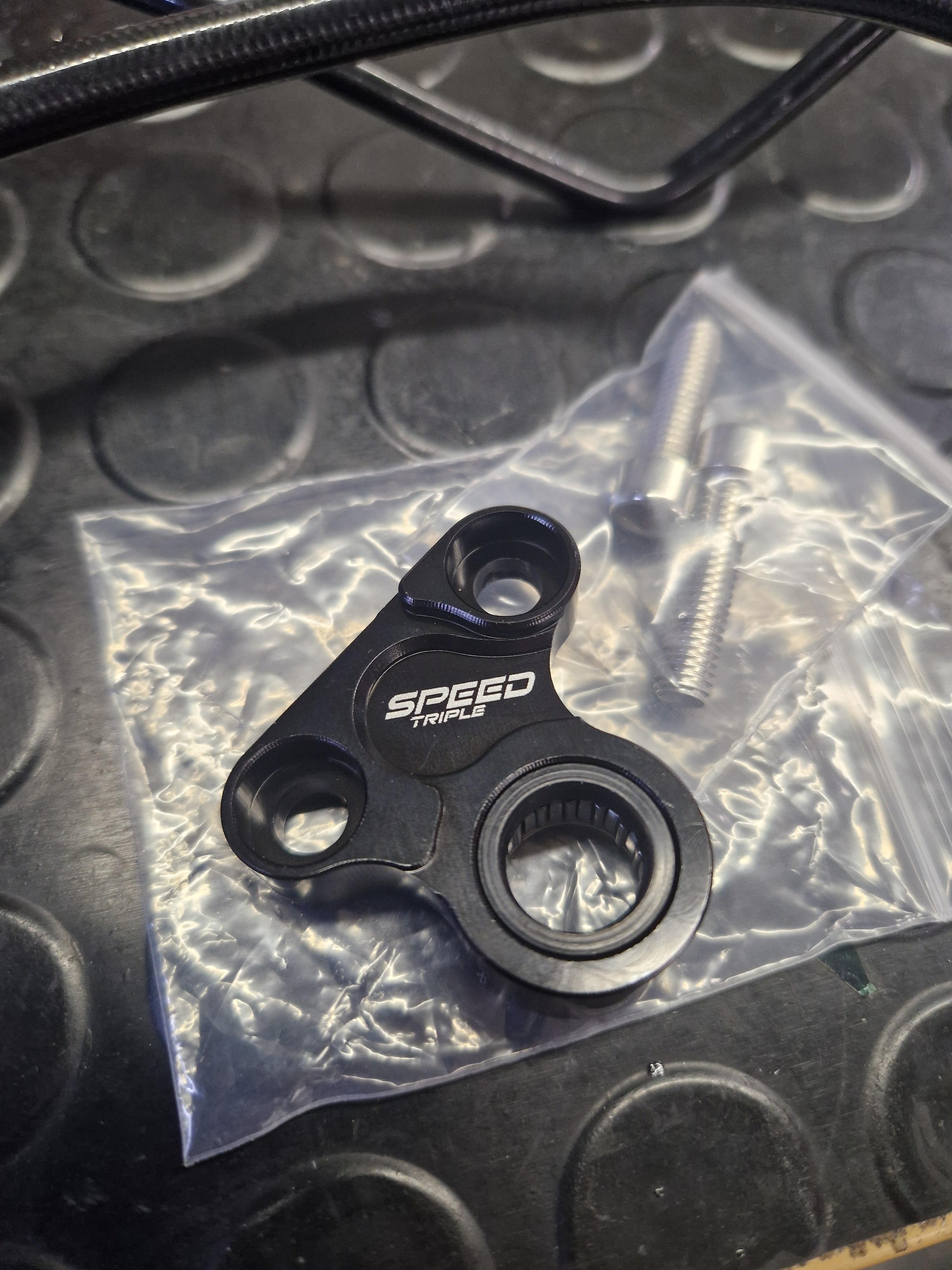

Jochen ! Geschrieben 15. Dezember 2024 report Geschrieben 15. Dezember 2024 Am 5.10.2024 um 18:04 schrieb Andi702: Mittlerweile gibt's auch Billigteile aus Fernost. ….. https://a.aliexpress.com/_EG7RpUx Exakt das Teil habe ich vom Ali gekauft, allerdings etwas billiger. Dachte, für die paar Cent schaue ich mir das mal neugierig an. Plus : - ziemlich sauber gefräst - recht ordentlich eloxiert - netter Speedy Schriftzug - ordentliches NSK Nadellager - anschaulich ordentlicher Dichtring (Hersteller nicht erkennbar) - überlegt angeordnete Befestigung - recht passgenau - alle Bezugspunkte absolut im richtigen Winkel - sch… billig Minus : - Dichtring nur an der Sichtseite - wird nicht vorgefettet geliefert - Flachsenkungen teils nicht sehr sauber entgratet - Materialbezeichnung nicht vorhanden - unbekannte Serienstreuung Sollte es trotzdem nicht taugen, dann kann ich immer noch etwas von einem anderen Hersteller anschaffen. Auch schaut das Ali-Teil ziemlich exakt so aus wie das von Racetorx. . v8starblau reagierte darauf 1 Zitieren

v8starblau Geschrieben 28. Dezember 2024 report Geschrieben 28. Dezember 2024 Könnte jetzt nicht sagen das er unsauber gefräst wurde. Macht einen sehr guten Eindruck, Fett rein und montieren. Zitieren

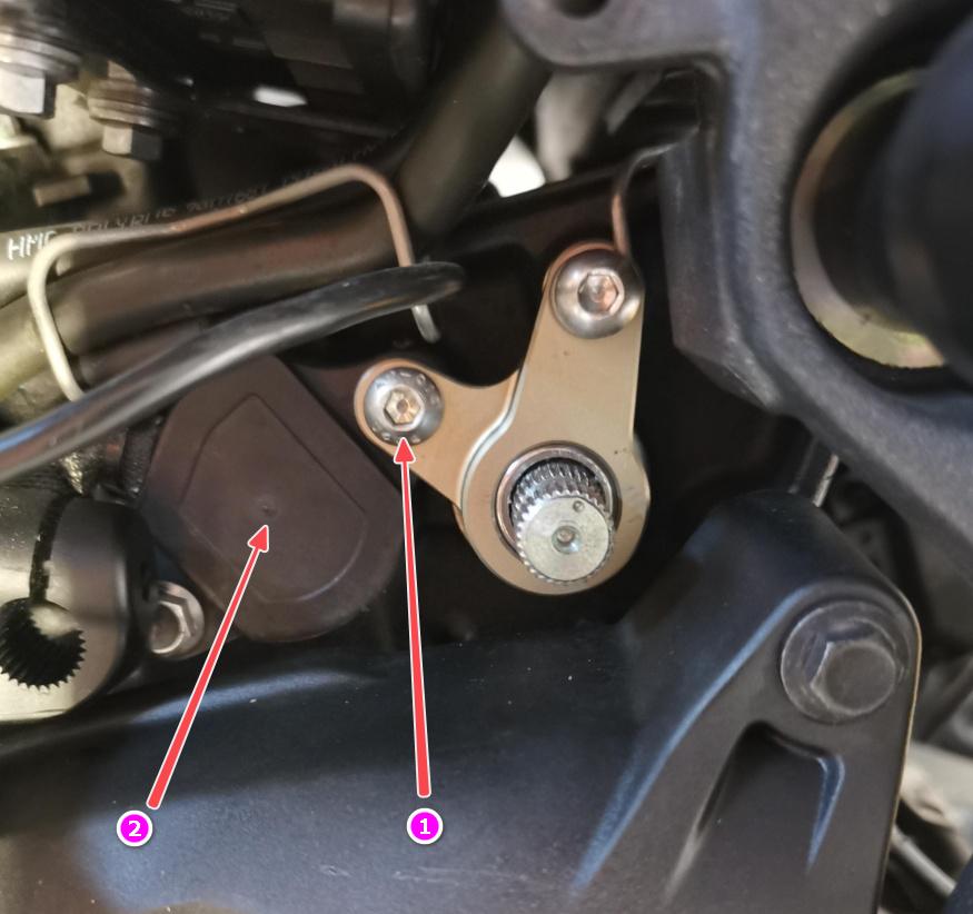

Kashee Geschrieben 4. Februar 2025 report Geschrieben 4. Februar 2025 (bearbeitet) Hallo zusammen, ich habe mir auch den Gilles Shiftholder bestellt und habe eine Frage, die aufkam als ich interessehalber im Service Handbuch nachgesehen habe, welches Drehmoment Schraube (1) bekommt. Ich finde die einfach nicht. Auf der Explosionszeichnung "Kühlmittelausgleichsbehälter" ist die nicht mit drauf - weiss jemand was Teil (2) ist??? Edit: Selbst gefunden - es scheint Teil T1295678 - Gang Positionssensor zu sein. Drehmoment 5 Nm Bearbeitet 4. Februar 2025 von Kashee adryanh, Kettensheriff und Highlander556 reagierten darauf 3 Zitieren
