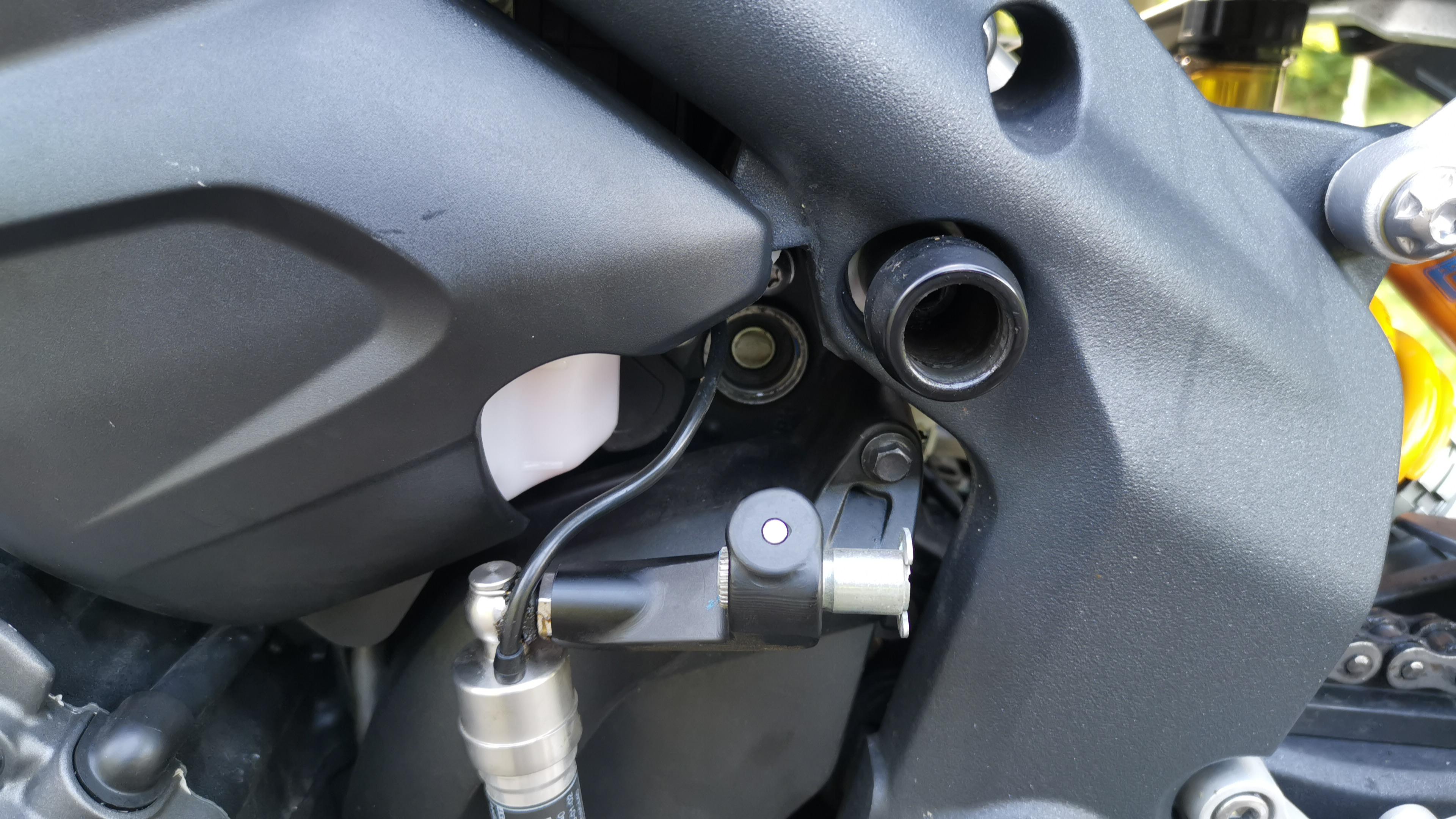

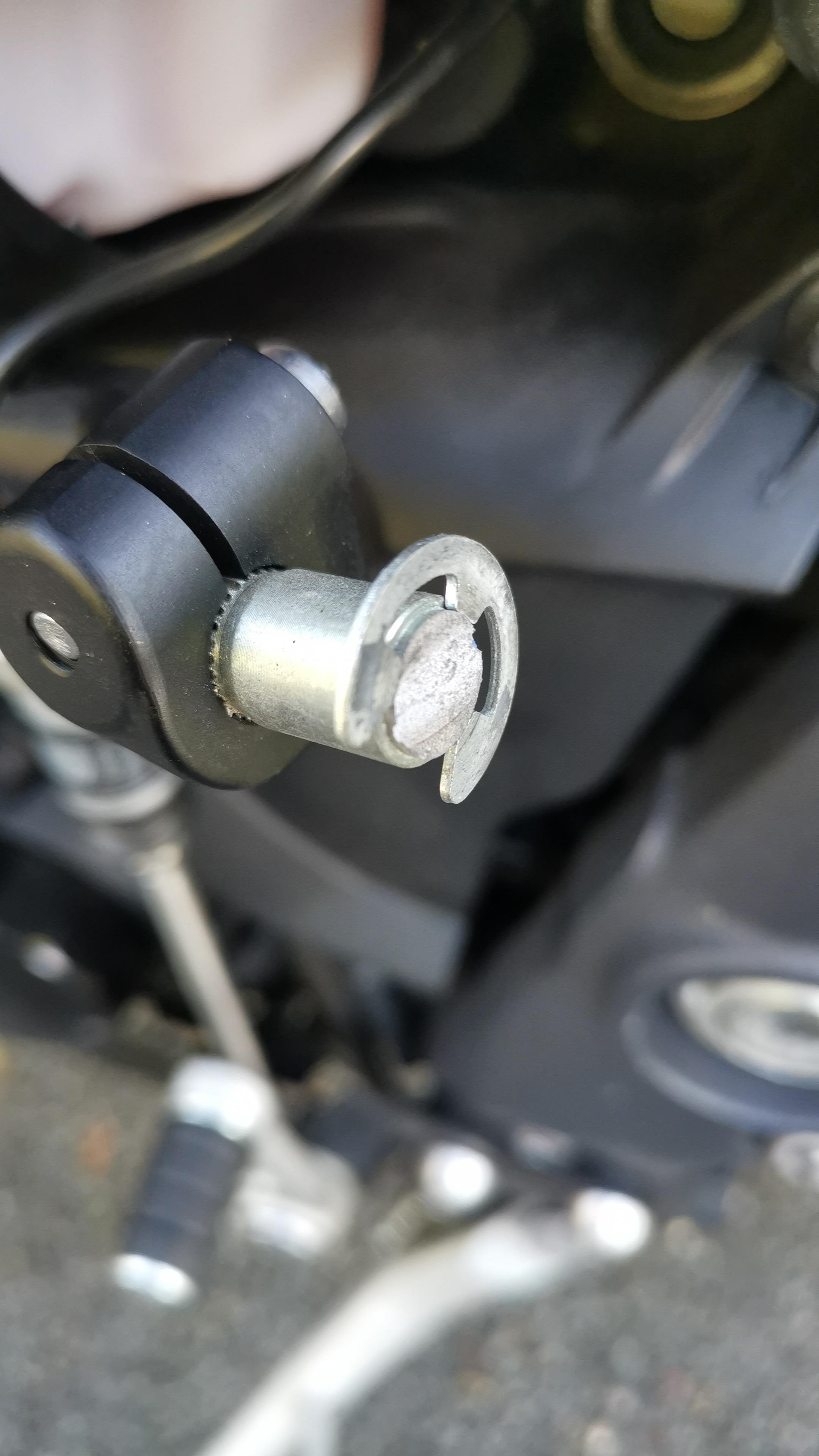

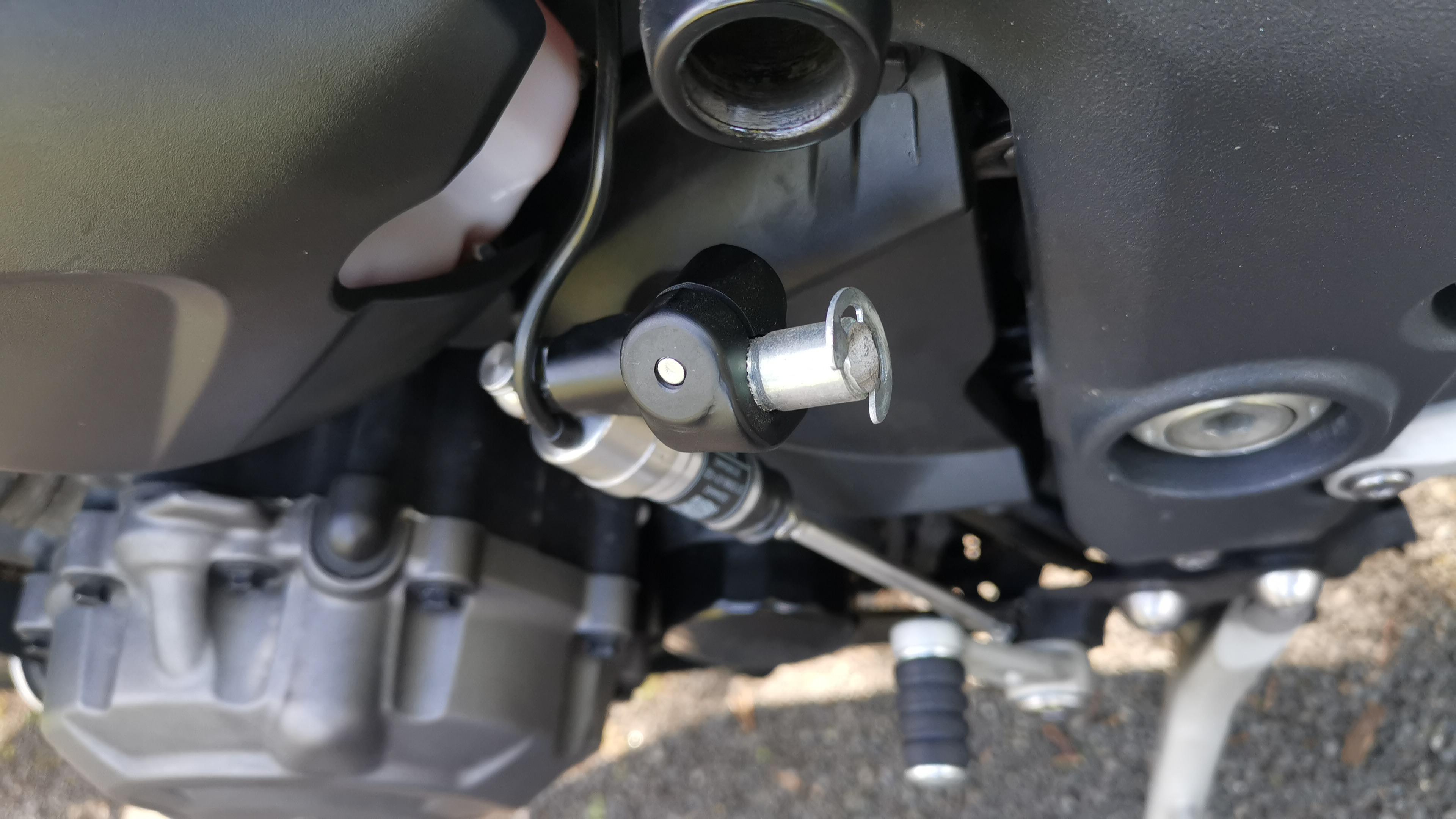

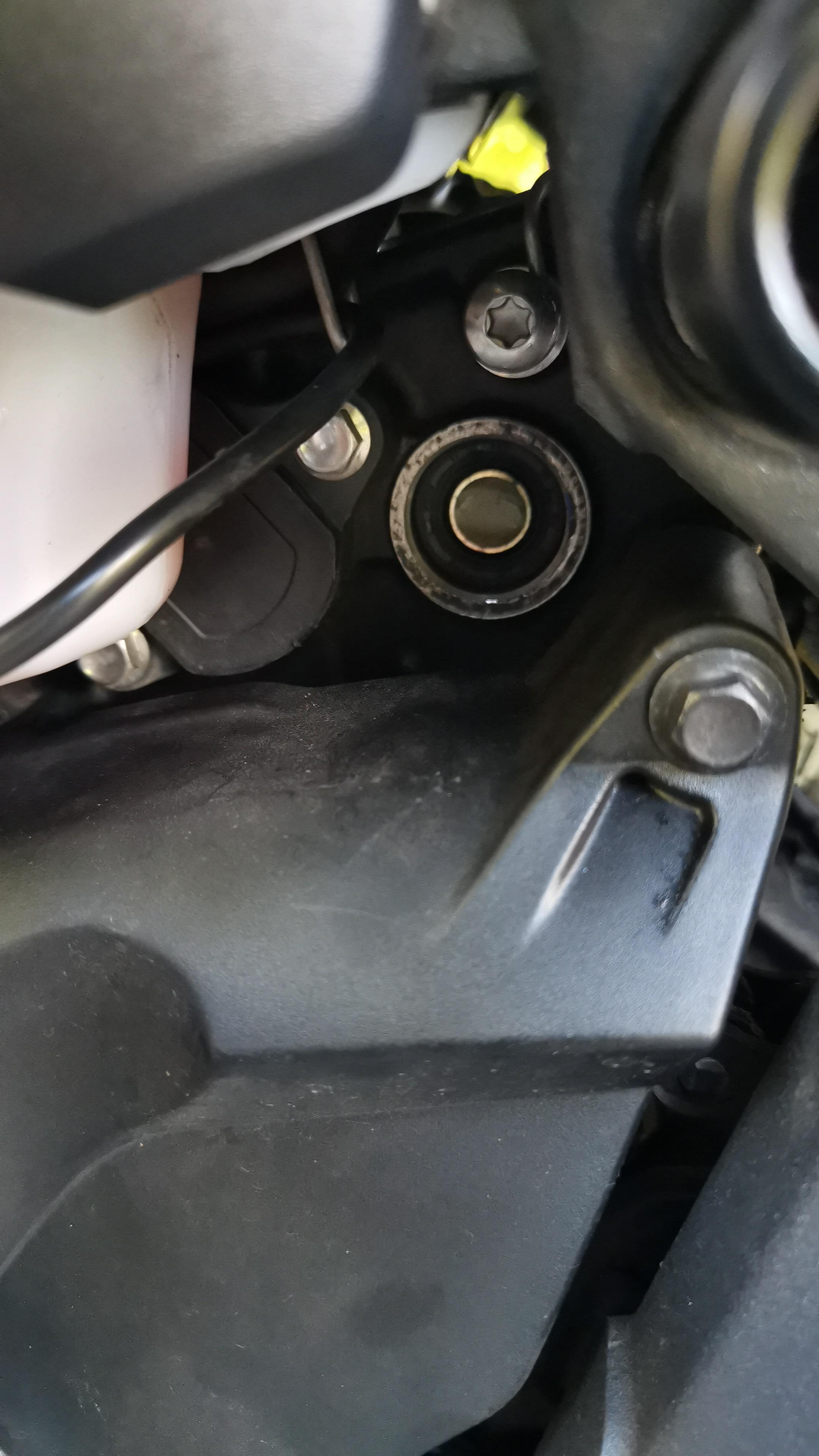

Grinser Geschrieben 25. Januar report Geschrieben 25. Januar (bearbeitet) Meine war auch dabei.......geschaltet habe ich ganz normal....wie bei jedem anderen Motorrad. Kam ganz plötzlich.... Bearbeitet 25. Januar von Grinser Amerigo, albi67 und Kettensheriff reagierten darauf 1 2 Zitieren
