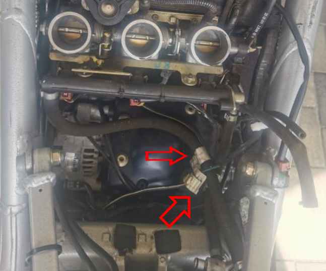

Charly1960 Geschrieben 20. Oktober 2024 Autor report Geschrieben 20. Oktober 2024 Am 13.10.2024 um 14:03 schrieb Charly1960: Foto mach ich auf jeden Fall,kann aber noch dauern bis ich den Tank wieder demontiere....bin dzt. mit Garten-Einwinterung und Reiseroutenplanung zu den Philippinen beschäftigt! L.G.! Nochmal Hallo! Hier ein Foto aus einem anderen Beitrag - ein weisser Stecker an die Benzinpumpe,der andere????.......MfG.! Zitieren
Charly1960 Geschrieben 20. Oktober 2024 Autor report Geschrieben 20. Oktober 2024 vor 3 Minuten schrieb Charly1960: Nochmal Hallo! Hier ein Foto aus einem anderen Beitrag - ein weisser Stecker an die Benzinpumpe,der andere????.......MfG.! Grösseres Bild.... Zitieren
SiRoBo Geschrieben 20. Oktober 2024 report Geschrieben 20. Oktober 2024 Auf die Schnelle würde ich behaupten, der mit dem dicken Pfeil ist für den Benzinpumpenanschluss an der Tankplatte. Und das andere ist ein weißer Zettel an der Benzinleitung. Ich sehe da beim besten Willen keinen Stecker… Zitieren
Charly1960 Geschrieben 20. Oktober 2024 Autor report Geschrieben 20. Oktober 2024 vor 2 Stunden schrieb SiRoBo: Auf die Schnelle würde ich behaupten, der mit dem dicken Pfeil ist für den Benzinpumpenanschluss an der Tankplatte. Und das andere ist ein weißer Zettel an der Benzinleitung. Ich sehe da beim besten Willen keinen Stecker… vor 2 Stunden schrieb SiRoBo: Auf die Schnelle würde ich behaupten, der mit dem dicken Pfeil ist für den Benzinpumpenanschluss an der Tankplatte. Und das andere ist ein weißer Zettel an der Benzinleitung. Ich sehe da beim besten Willen keinen Stecker… vor 2 Stunden schrieb SiRoBo: Auf die Schnelle würde ich behaupten, der mit dem dicken Pfeil ist für den Benzinpumpenanschluss an der Tankplatte. Und das andere ist ein weißer Zettel an der Benzinleitung. Ich sehe da beim besten Willen keinen Stecker… Uuuups.....falsch markiert vor 2 Stunden schrieb SiRoBo: Auf die Schnelle würde ich behaupten, der mit dem dicken Pfeil ist für den Benzinpumpenanschluss an der Tankplatte. Und das andere ist ein weißer Zettel an der Benzinleitung. Ich sehe da beim besten Willen keinen Stecker… Uuuups.....falsch markiert!! Zitieren
Hühnermörder Geschrieben 20. Oktober 2024 report Geschrieben 20. Oktober 2024 Der braune rechts kommt oben auf die Airbox auf den Luftdrucksensor. Zitieren
Charly1960 Geschrieben 20. Oktober 2024 Autor report Geschrieben 20. Oktober 2024 vor 7 Minuten schrieb Hühnermörder: Der braune rechts kommt oben auf die Airbox auf den Luftdrucksensor. Danke,den hab ich !! Zitieren

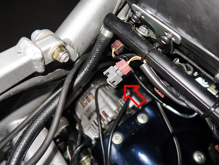

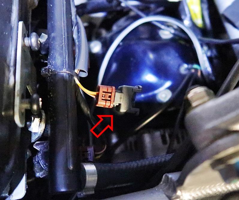

Charly1960 Geschrieben 23. Oktober 2024 Autor report Geschrieben 23. Oktober 2024 Am 13.10.2024 um 14:03 schrieb Charly1960: Foto mach ich auf jeden Fall,kann aber noch dauern bis ich den Tank wieder demontiere....bin dzt. mit Garten-Einwinterung und Reiseroutenplanung zu den Philippinen beschäftigt! L.G.! Hallo nochmal! Bis auf einen Kabelstecker bin ich mit allen Steckern und Schläuchen durch - und zwar den auf den Fotos! Ich kann beim besten Willen keinen Anschluss finden - wäre für einen Tipp äusserst dankbar! MfG.! Zitieren
Charly1960 Geschrieben 23. Oktober 2024 Autor report Geschrieben 23. Oktober 2024 Ufffff........DANKE !!!! Zitieren

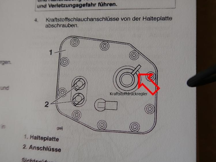

Charly1960 Geschrieben 25. Oktober 2024 Autor report Geschrieben 25. Oktober 2024 Am 23.10.2024 um 13:22 schrieb Atlan: Freier Stecker Hi! Eine (hoffentlich!!) allerletzte Frage: Wo kommt der Schlauch des Kraftstoffdruckreglers hin? Hätte da einen "freien" Schlauch der zur Airbox führt.....erscheint mir aber zu lang?? Vielen Dank im voraus! Zitieren
Magic Footprince Geschrieben 25. Oktober 2024 report Geschrieben 25. Oktober 2024 Ja, und ja, der ist lang Zitieren
Charly1960 Geschrieben 25. Oktober 2024 Autor report Geschrieben 25. Oktober 2024 Vielen Dank - und schönes WE!! Zitieren
