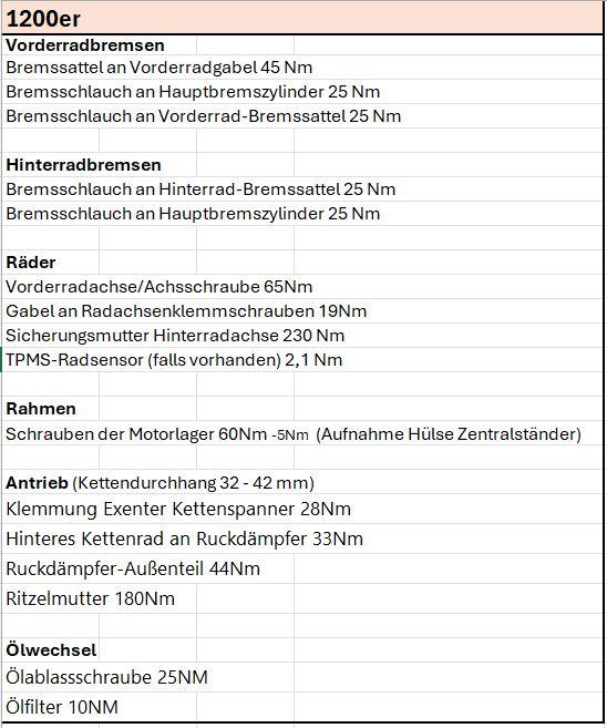

der mäc Geschrieben 22. Oktober 2024 report Geschrieben 22. Oktober 2024 Eigentlich schade, kenne ich so gar nicht, das man diese Daten nicht gesammelt irgendwie zur Verfügung gestellt bekommt. Man könnte den Eindruck bekommen man will hier nichts veröffentlichen . Ich habe mir für unsere Beiden die wichtigsten Daten hier aus verschiedenen Threads und auch anderen Foren herausgefischt, vieleicht hilft es ja bereits für die wichtigsten, immer wiederkehrenden Tätigkeiten : Kettensheriff, Chag22, Reifenfresser und 5 Weitere reagierten darauf 5 3 Zitieren

der mäc Geschrieben 23. Oktober 2024 report Geschrieben 23. Oktober 2024 Vielleicht sollte der Anzugsdrehmomente der Ritzelmutter (Antrieb) von 180 Nm nochmal hinterfragt werden. Ich habe diesen Wert hier aus einem Thread übernommen, ihn auch hinterfragt, aber bis dato leider keine Antwort bekommen Zitieren
Amerigo Geschrieben 23. Oktober 2024 report Geschrieben 23. Oktober 2024 28 minutes ago, der mäc said: Ritzelmutter "Vorderes Antriebskettenritzel" - 180 Nm sind korrekt gemäss triumphtechnicalinformation der mäc reagierte darauf 1 Zitieren

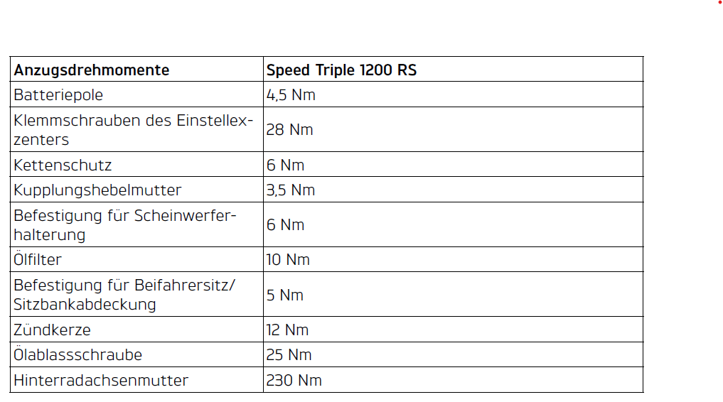

RS-Rider Geschrieben 23. Oktober 2024 report Geschrieben 23. Oktober 2024 Diese hier findet man noch in der Bedienungsanleitung. Für die Klemmung der Gabelbrücken wurde hier im Forum mal 25Nm angegeben. Für die untere Gabelbrücke kam mir das jedoch etwas viel vor und so habe ich nur mit 20Nm angezogen. der mäc und Krylov reagierten darauf 2 Zitieren

Jochen ! Geschrieben 10. Januar 2025 report Geschrieben 10. Januar 2025 MoinZ ! Ich habe jetzt mal eine komplette Liste aller Drehomente als leserliches PDF grob themenbezogen zusammengetragen. (1200er RR) Ist noch etwas unausgegoren, wird aber in unabsehbarer Zeit in Reinform gebracht. (kann gerne auch jemand anderes machen) Wer Interesse hat, der schickt mir bitte eine PN und bekommt einen Downloadlink. Gruss, Jochen ! adryanh, sniff, Reifenfresser und 4 Weitere reagierten darauf 1 6 Zitieren
Jochen ! Geschrieben 11. Januar 2025 report Geschrieben 11. Januar 2025 Moin Speedy94 hat sich erbarmt und setzt das mal demnächst für uns in eine nettere Form um. Ich bin froh über die Entlastung. Besten Dank … Gruss, Jochen ! SashRS reagierte darauf 1 Zitieren
Jochen ! Geschrieben 11. Januar 2025 report Geschrieben 11. Januar 2025 P.S.: Wenn noch wem was Fehlendes auffällt , bitte Bescheid geben ! . der mäc reagierte darauf 1 Zitieren
der mäc Geschrieben 12. Januar 2025 report Geschrieben 12. Januar 2025 (bearbeitet) vor 17 Stunden schrieb Jochen !: P.S.: Wenn noch wem was Fehlendes auffällt , bitte Bescheid geben ! Die Liste ist perfekt! Ist alles drin, was zumindest während der Garantiezeit für regelmäßige Arbeiten oder Verschleißteilwechsel (Reifen, Bremsen, Kette) notwendig ist, ohne direkt den Händler in Anspruch nehmen zu müssen. Bearbeitet 12. Januar 2025 von der mäc Zitieren
Jochen ! Geschrieben 26. Februar 2025 report Geschrieben 26. Februar 2025 Mit bestem Dank an Herrn speedy94 für die liebevolle Aufbereitung : Drehmomente für die RR und RS. . TheM21, albi67, der mäc und 10 Weitere reagierten darauf 3 10 Zitieren
