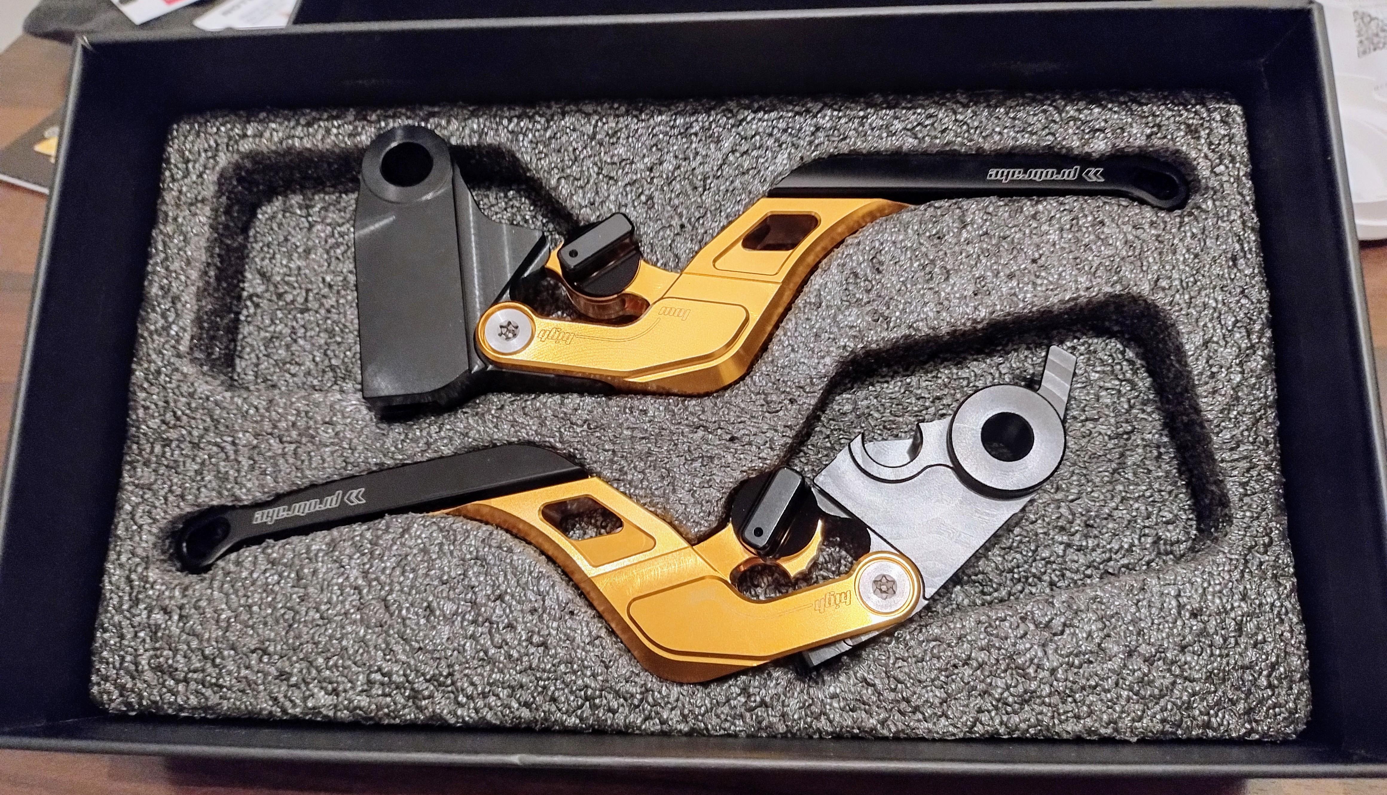

RS-Rider Geschrieben 10. März 2025 report Geschrieben 10. März 2025 Am 9.12.2024 um 16:24 schrieb RS-Rider: Kann Pro Brake empfehlen, die hatte ich schon auf KTM & Ducati, bessere Qualität als von Motea oder anderen preiswerten Anbietern. Gibt für die Speedy 5 verschiedene Ausführung und die Farben sind wählbar, ob einfarbig und mit einteiligem Hebel oder wie ich sie jetzt bestellt hatte, farbig und in der Hebellänge verstellbar, da ich mit 2 Fingern bremse und mit 3-4 Fingern die Kupplung betätige ... Bei 20% Rabatt zur Black Week habe ich auch nicht lange überlegt. Hab die Hebel heute montiert, leider entfällt der Übersetzungseinsteller des Bremshebels, es ist ein separater Stössel dabei der in der Länge verstellbar ist zum spielfreien Einstellen. Hat die Länge des Stössels nun einen Einfluss auf Ansprechverhalten und Hebelweg, der Serien-Übersetzungseinsteller hat ja nur einen seitlichen Versatz von +/- 1 mm ? Hatte noch keine Zeit für eine Probefahrt, nur ein kurzer Funktionscheck. Vielleicht kann jemand etwas dazu sagen, der die Hebel schon im Einsatz hat ? MfG Zitieren
Organspender Geschrieben 11. März 2025 report Geschrieben 11. März 2025 (bearbeitet) Nein, die Länge des Stössels dient nur der Anpassung des Hebels (nicht zu stramm einbauen!). Das Übersetzungsverhältnis ist mit einem Zubehörhebel fix. Bearbeitet 11. März 2025 von Organspender Zitieren
RS-Rider Geschrieben 11. März 2025 report Geschrieben 11. März 2025 vor 2 Stunden schrieb Organspender: Nein, die Länge des Stössels dient nur der Anpassung des Hebels (nicht zu stramm einbauen!). Das Übersetzungsverhältnis ist mit einem Zubehörhebel fix. dachte ich mir schon so ... Zitieren
