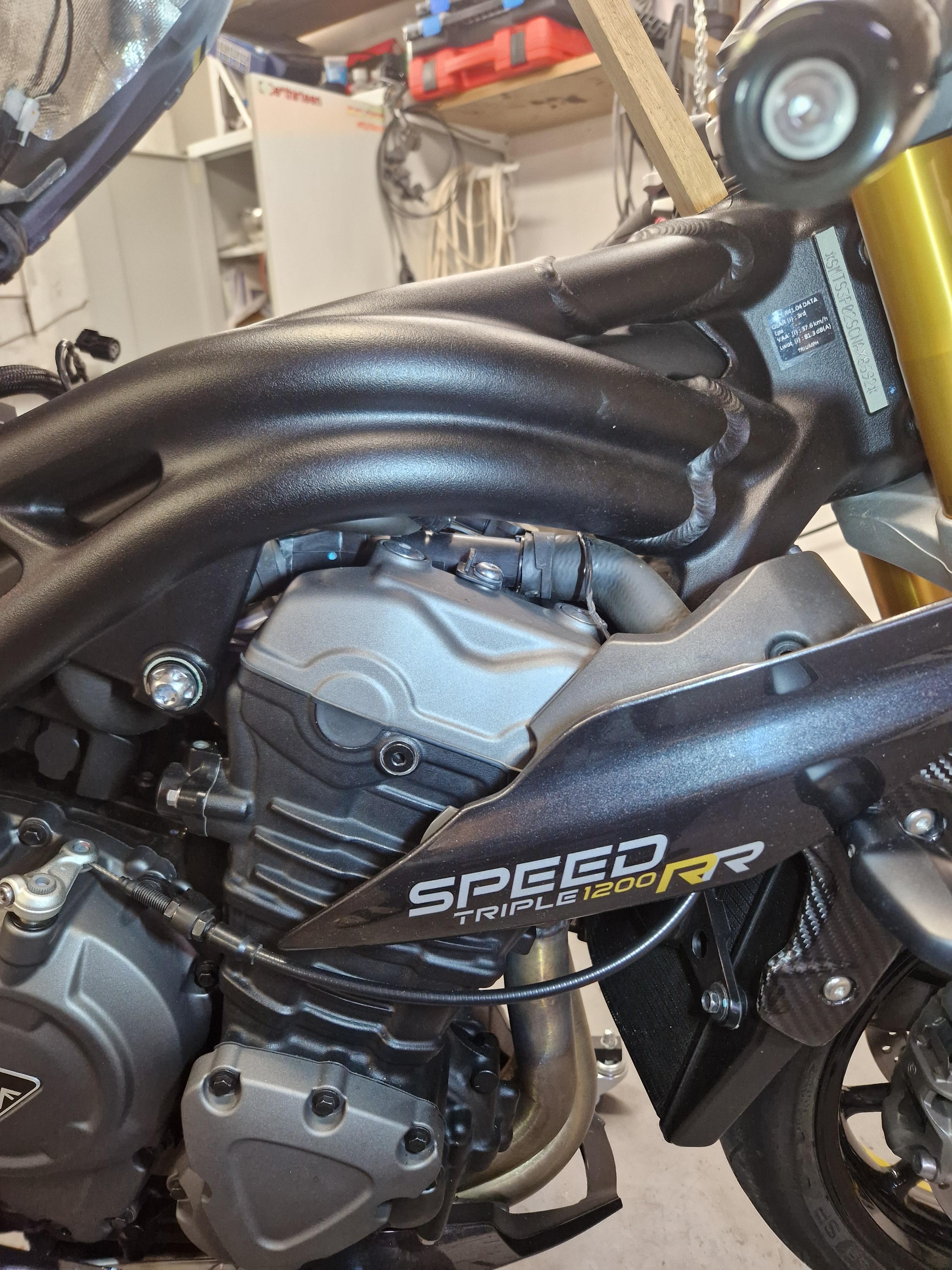

v8starblau Geschrieben 20. Dezember 2024 report Geschrieben 20. Dezember 2024 Hallo zusammen, Weiß von euch einer wo bei der RR der Stecker für die Griffheizung sein soll ? Es sollte ja einen Blindstecker geben, aber irgendwie find ich ihn nicht. Danke Zitieren
RS-Rider Geschrieben 20. Dezember 2024 report Geschrieben 20. Dezember 2024 Hast du die passende, bebilderte Einbauanleitung von Triumph dazu ? Zitieren
v8starblau Geschrieben 20. Dezember 2024 Autor report Geschrieben 20. Dezember 2024 Nö, hab bis etz nur was für die RR gefunden... Zitieren

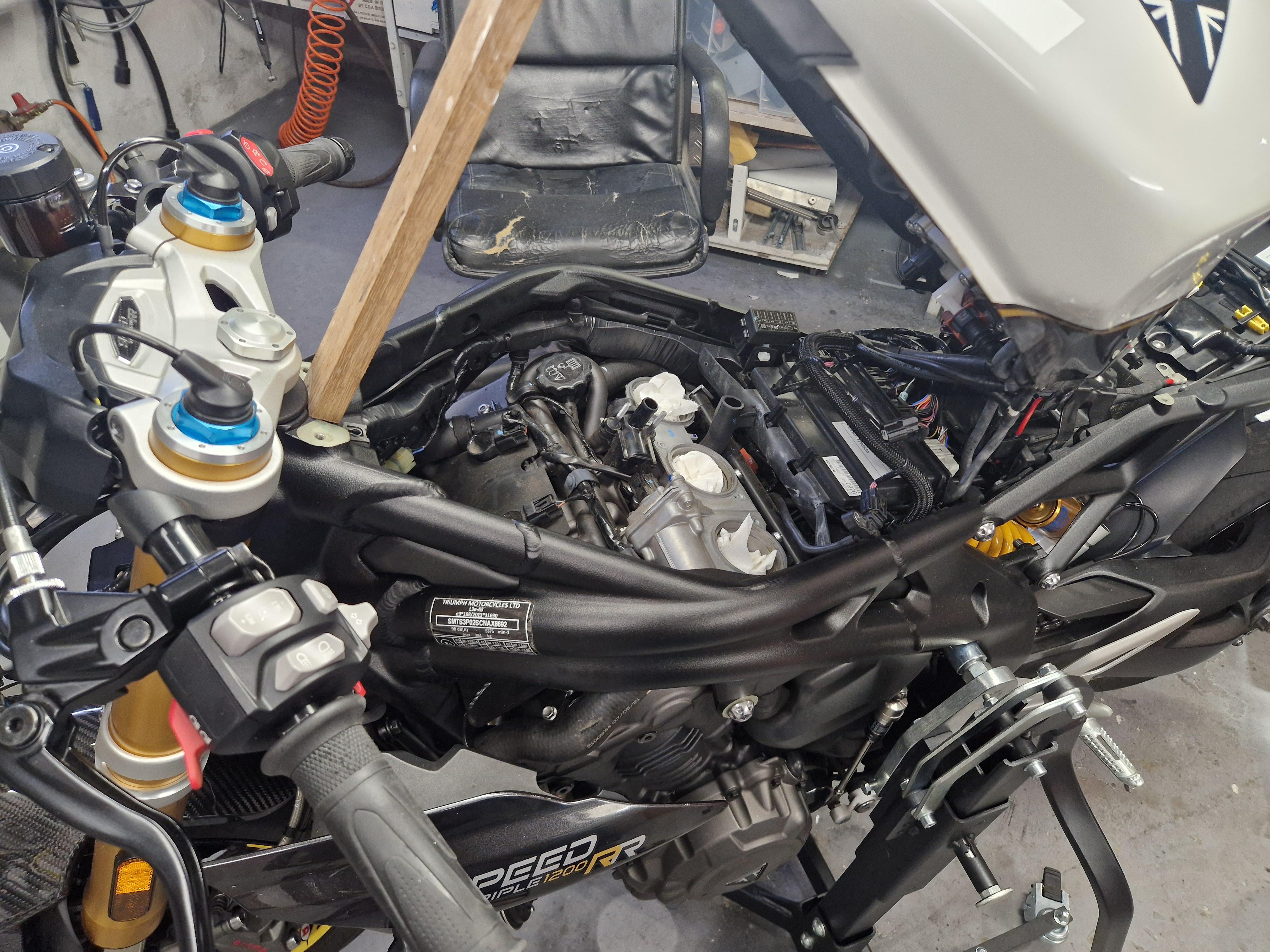

Chris76 Geschrieben 20. Dezember 2024 report Geschrieben 20. Dezember 2024 (bearbeitet) Unter der schwarzen Abdeckung vor der Gabelbrücke (auf dem Bild noch montiert) Bearbeitet 20. Dezember 2024 von Chris76 Bild Zitieren

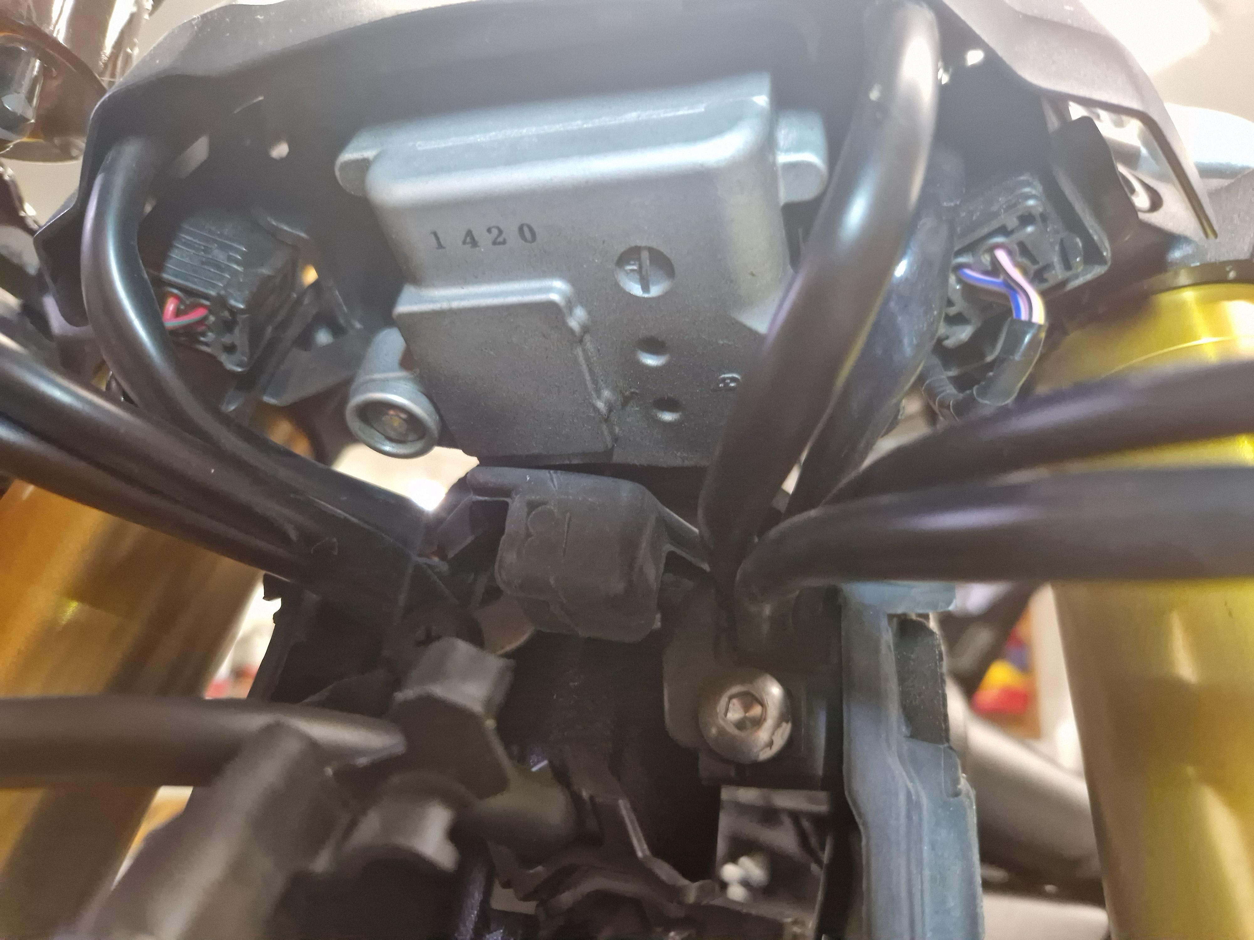

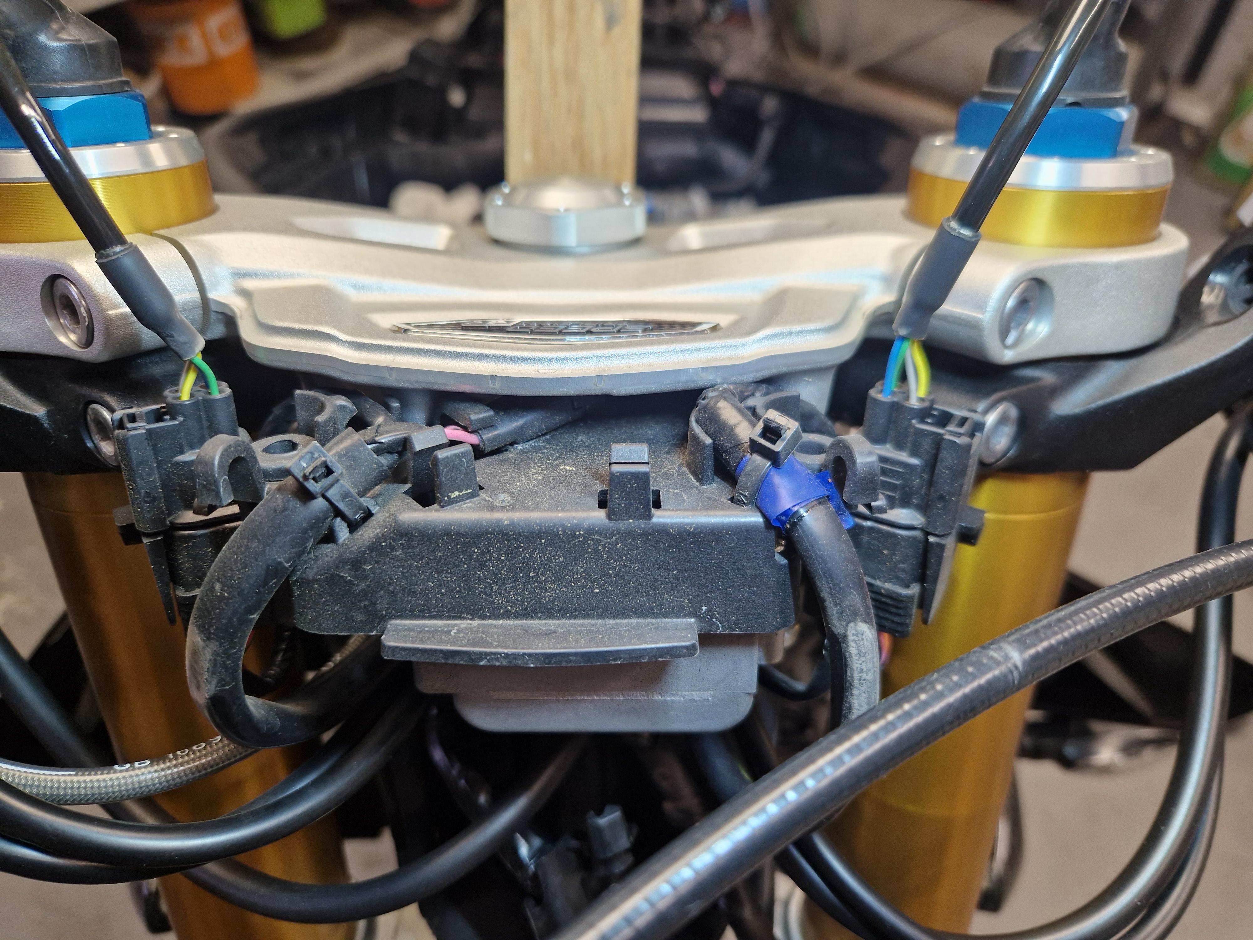

v8starblau Geschrieben 20. Dezember 2024 Autor report Geschrieben 20. Dezember 2024 Da sind zwei Stecker, beide vom Fahrwerk belegt. Zitieren

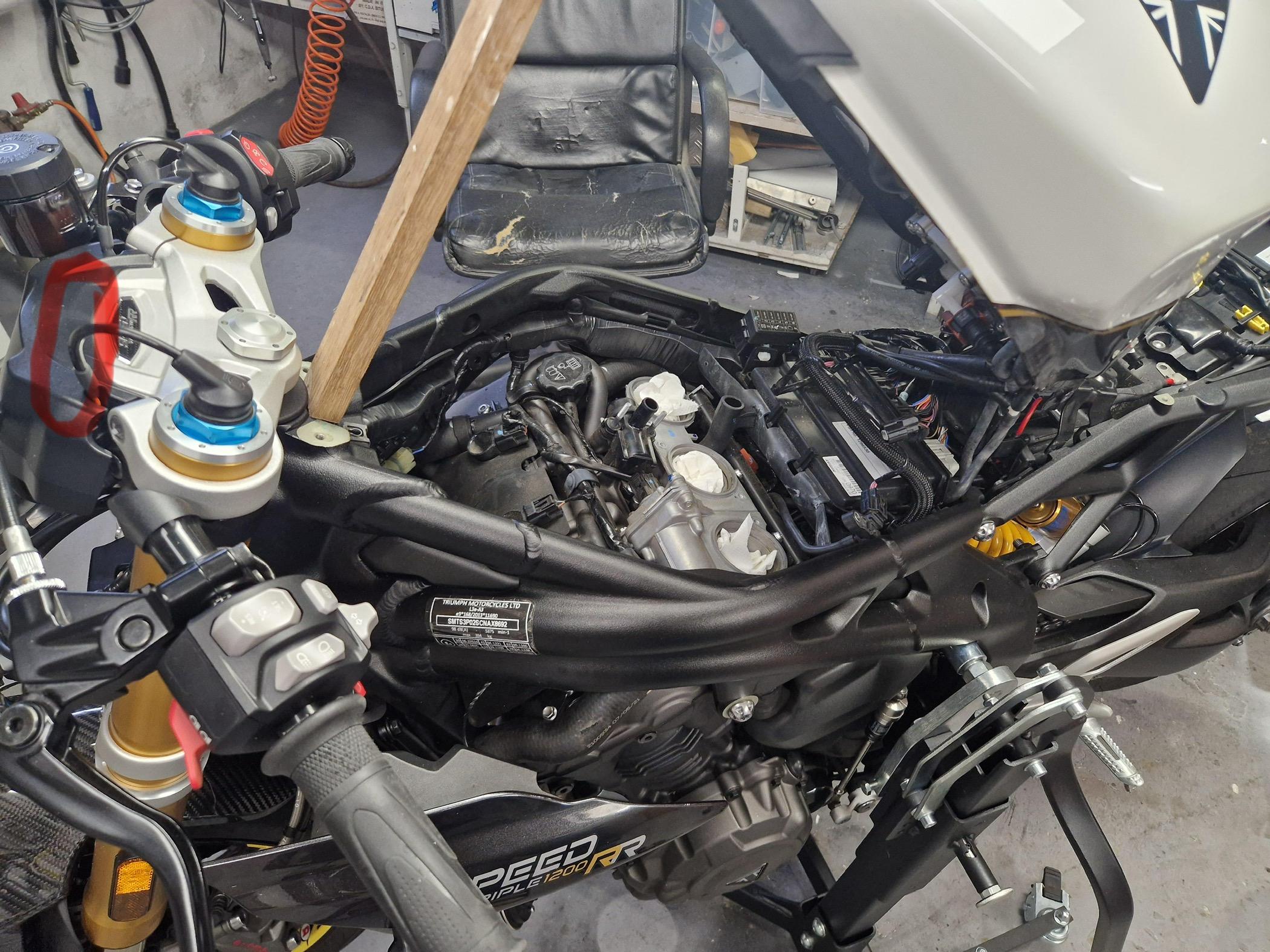

RS-Rider Geschrieben 20. Dezember 2024 report Geschrieben 20. Dezember 2024 Highlander556 reagierte darauf 1 Zitieren
Chris76 Geschrieben 20. Dezember 2024 report Geschrieben 20. Dezember 2024 vor 3 Minuten schrieb RS-Rider: Das ist nicht für die RR Zitieren
Chris76 Geschrieben 20. Dezember 2024 report Geschrieben 20. Dezember 2024 Auszug der Anleitung Highlander556 reagierte darauf 1 Zitieren
v8starblau Geschrieben 20. Dezember 2024 Autor report Geschrieben 20. Dezember 2024 Nö, nix.... Zitieren
Chris76 Geschrieben 20. Dezember 2024 report Geschrieben 20. Dezember 2024 vor 8 Minuten schrieb v8starblau: Nö, nix.... Da ist nix. Die schwarze Abdeckung vor der Gabelbrücke abziehen. Zitieren
v8starblau Geschrieben 20. Dezember 2024 Autor report Geschrieben 20. Dezember 2024 Vielen Dank Chris, gefunden Zitieren

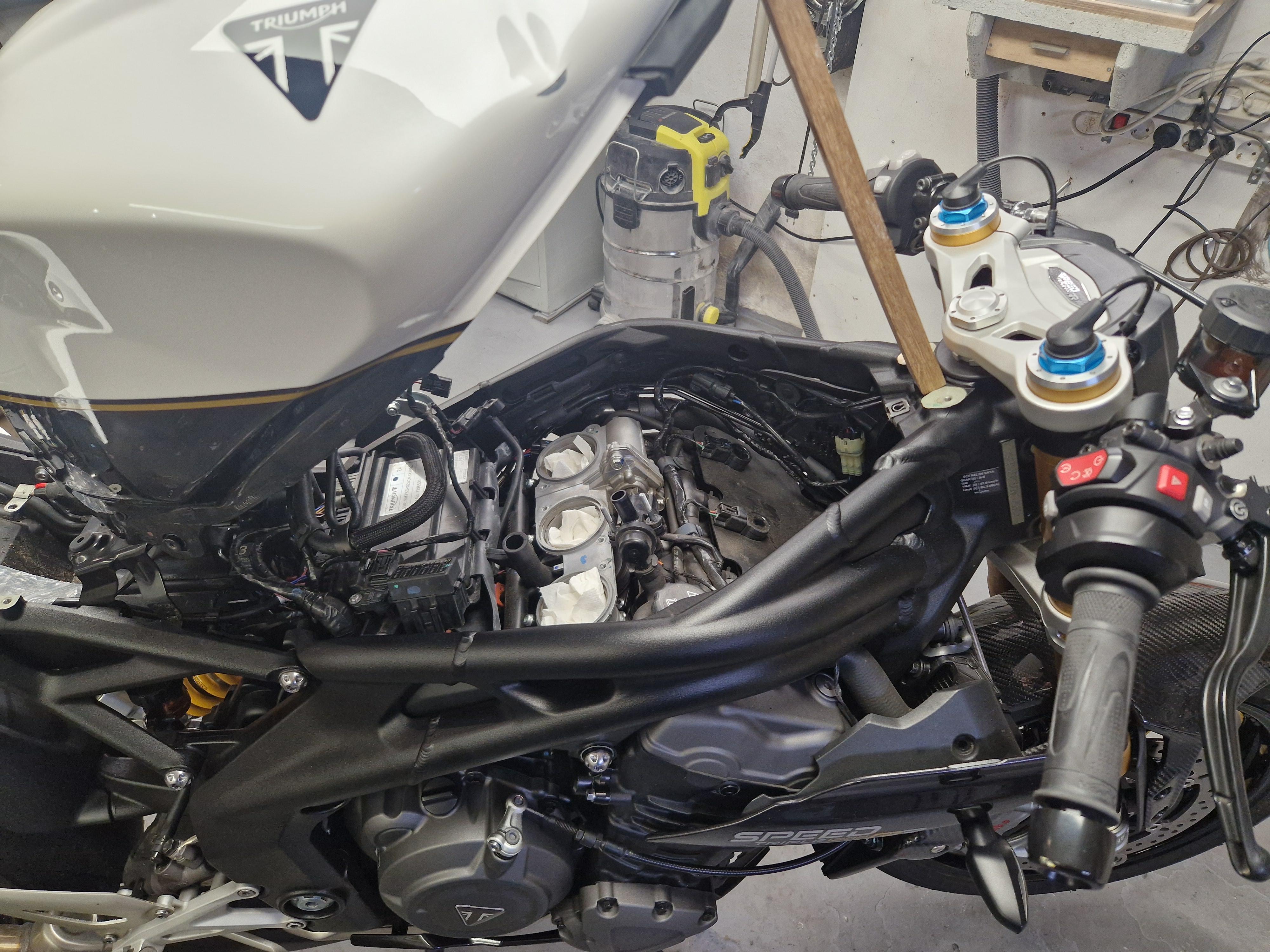

Jochen ! Geschrieben 20. Dezember 2024 report Geschrieben 20. Dezember 2024 vor 3 Stunden schrieb v8starblau: Weiß von euch einer wo bei der RR der Stecker für die Griffheizung sein soll ? vor 2 Stunden schrieb RS-Rider: Hast du die passende, bebilderte Einbauanleitung von Triumph dazu ? vor 2 Stunden schrieb v8starblau: Nö, hab bis etz nur was für die RR gefunden... Halbes Moped zerlegt, Bilder gepostet, in der RR Anleitung nur was zur RR gefunden, Stecker unter der aufgesteckten Abdeckung gefunden, welche werkzeuglos zu entfernen ist. Griffheizung angeschlossen ? Nein, aber mutmaßlich geschaltetes Plus zum anzapfen fürs Handy gefunden. Als ich das grad gelesen und gesehen habe : Jungs, nix für ungut, aber für so einen unbedarften Unbeteiligten wie mich kommt der Dialog schon ziemlich witzig rüber. Vermutlich wird es mir demnächst bei Schraubereien an diesem Ding auch mal so ergehen. . Highlander556 und Reifenfresser reagierten darauf 1 1 Zitieren

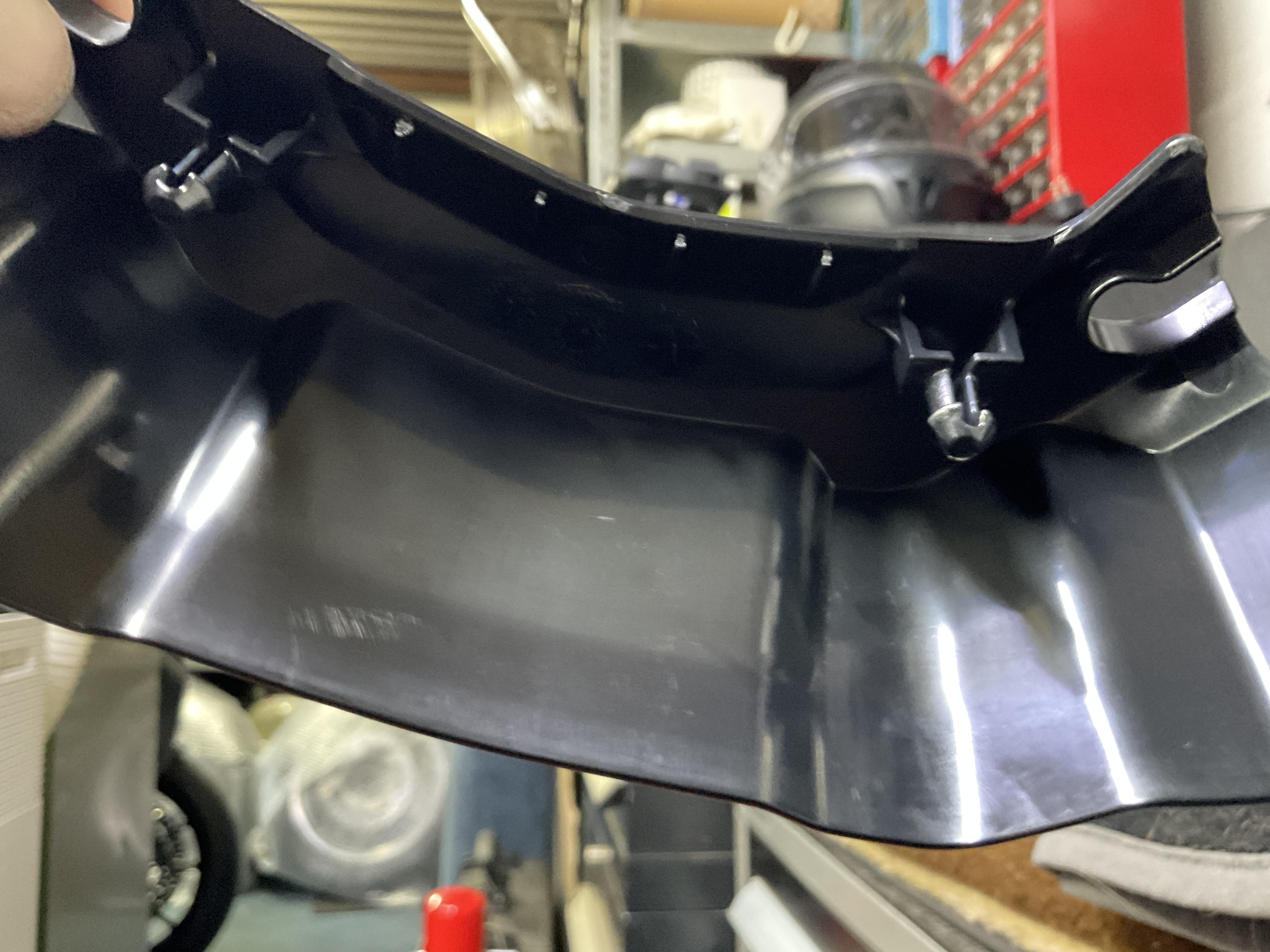

pitbrenner Geschrieben 22. Dezember 2024 report Geschrieben 22. Dezember 2024 (bearbeitet) @Jochen ! ich fahre eine RS ich mach mal ein Bild, aber ich glaube das ist bei der RS anders Bearbeitet 22. Dezember 2024 von pitbrenner Zitieren
Jochen ! Geschrieben 22. Dezember 2024 report Geschrieben 22. Dezember 2024 Ok … hat auch eine andere Teilenummer, muss also irgendwie anders sein. Sicher wird noch ein freundlicher RSler die Lösung liefern. . Zitieren
