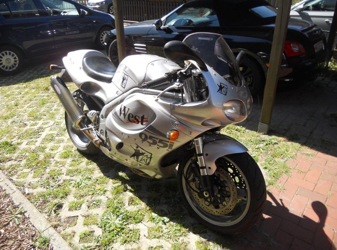

West955i Geschrieben 11. März 2025 report Geschrieben 11. März 2025 Hallo, ich bin neu hier und fahre seit kurzem eine Triumph Daytona 955i West Edition und habe Probleme mit dem ansprechverhalten bis 2000U/min. Geändert wurde vom Vorbesitzer Luftfilter K&N und andere Auspuffanlage BOS. von mir wurden neue Zündkerzen spendiert und Öl gewechselt. der TPS zeigt 0,67 V im Standgas. Beim anfahren verschluckt sie sich und läuft sehr „fett“ (Viel Benzin zu wenig Luft) fangen tut sie sich dann ab 2000U/min. und zieht mit etwas ruckeln sauber hoch. Ich bin um jeden Rat dankbar. Tune ECU ist alles auf reset gestellt und im original Zustand. Beste Grüße Zitieren

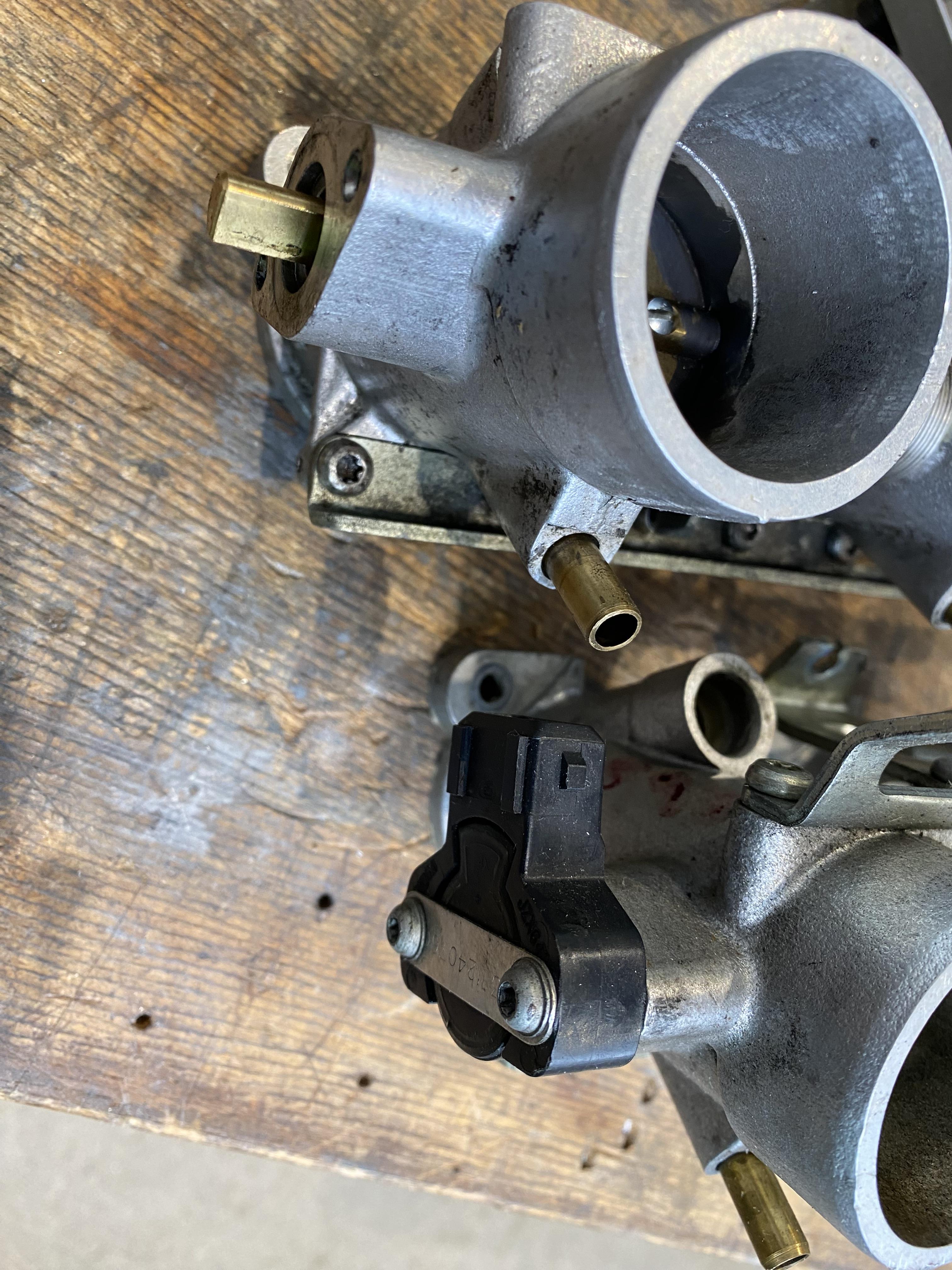

Jochen ! Geschrieben 24. März 2025 report Geschrieben 24. März 2025 Moin Den TPS mal ausbauen und auf Freigängigkeit prüfen. Der O-Ring der direkt auf der Plastewelle sitzt neigt mit der Zeit dazu etwas aufzuquellen und die Welle zu behindern. Die Passung Welle TPS zu Welle Drosselklappengehäuse ist etwas speziell und dadurch kann die Welle des TPS in ungünstiger Stellung festhängen. Schmeiß den kleinen O-Ring raus, ist eh überflüssig. Den äusseren O-Ring bitte nicht entfernen. Mindestens zwei Drittel aller ausgetauschten TPS hätte man sparen können. Wenn das Teil sich letztlich doch als defekt erweist, dann kannst Du immer noch ein Neuteil einbauen. Obacht ! Die Position des TPS auf dem Drosselklappengehäuse unbedingt penibel markieren und beim Einbau kein Grad davon abweichen. Wenn Du bereits die passende Software dazu hast ist eine Neuprogrammierung der Nullposition aber auch kein Problem. Viel Erfolg, Jochen ! West955i reagierte darauf 1 Zitieren

SiRoBo Geschrieben 25. März 2025 report Geschrieben 25. März 2025 (bearbeitet) On 3/24/2025 at 1:41 PM, Jochen ! said: ... dann kannst Du immer noch ein Neuteil einbauen. Obacht ! Die Position des TPS auf dem Drosselklappengehäuse unbedingt penibel markieren und beim Einbau kein Grad davon abweichen. Neuteile gibt es meines Wissens nicht mehr. Es sei denn Triumph hat nochmal nochmal einen Schwung bei Vishay fürs Lager nachbestellt. Sensoren anderer Modelle mit identischer Optik passen nicht (bei BMW gab es mal fast baugleiche), weil Triumph da eine ganz spezielle Winkelposition gewählt hat, die mit den 0,5-4,5V AUsgangsspannung zu den 85° Öffnungswinkel passen muss. Also wenn im Fall der Fälle kein gutes Gebrauchtteil besorgt werden kann, ist Basteln angesagt, damit der Sensor mit anderm Winkel auf dem Vergaser sitzt. Theoretisch habe ich das Thema schon so weit durchdacht, aber aufgrund fehlender Not noch nicht umgesetzt (gibt da ganz schicke berührungslose Hall-Sensoren aus dem Motorsportbereich ). Der TPS an den Modellen 1997-2001 ("Schönheck") weist keinen sichtbaren O-Ring auf (weder den einen noch den anderen beschriebenen) und ist voll vergossen, mit Ausnahme des Lochs für die D-Welle der rechten Drosselklappenwelle - man sieht nur das drehende Kunststoffteil mit dem D-Loch, sonst nichts. Und: Wenn nicht dran gebastelt wurde, kennt dieser Sensor nur eine Montageposition, denn er hat keine Langlöcher wie bei den N(J)-Modellen. Ich hatte schon etliche dieser Sensoren an diversen Modellen ein- und ausgebaut und keiner hatte nach Wiedermontage eine andere Sensorspannung als vorher. Bearbeitet 25. März 2025 von SiRoBo West955i und Hühnermörder reagierten darauf 2 Zitieren

SiRoBo Geschrieben 26. März 2025 report Geschrieben 26. März 2025 (bearbeitet) 57 minutes ago, Jochen ! said: Du auch ? Äh… Oops. Vergaser war mal… Drosselklappengehäuse! Die Hall Sensoren, die ich mal gefunden hatte, bauen mit ca. 20 mm aber alle dicker als der doch recht dünne Originalsensor und würden wegen des speziellen Winkels auch eine Adapterplatte mit versetzten Bohrungen benötigen. Zudem sehe ich noch das Risiko, dass die 5V Versorgung der ECU ggf. nicht genug Power hat, aber da ist viel Spekulation dabei. An sich wäre so eine verschleißfreie und dreckunempfindliche Lösung schon schön - wenn auch mit ca. 200 Tacken auch kein Schnapper. Aber das war der Originalsensor mit 130 auch nicht… Kann ich bei Gelegenheit mal nochmal raussuchen! Bearbeitet 26. März 2025 von SiRoBo Zitieren
