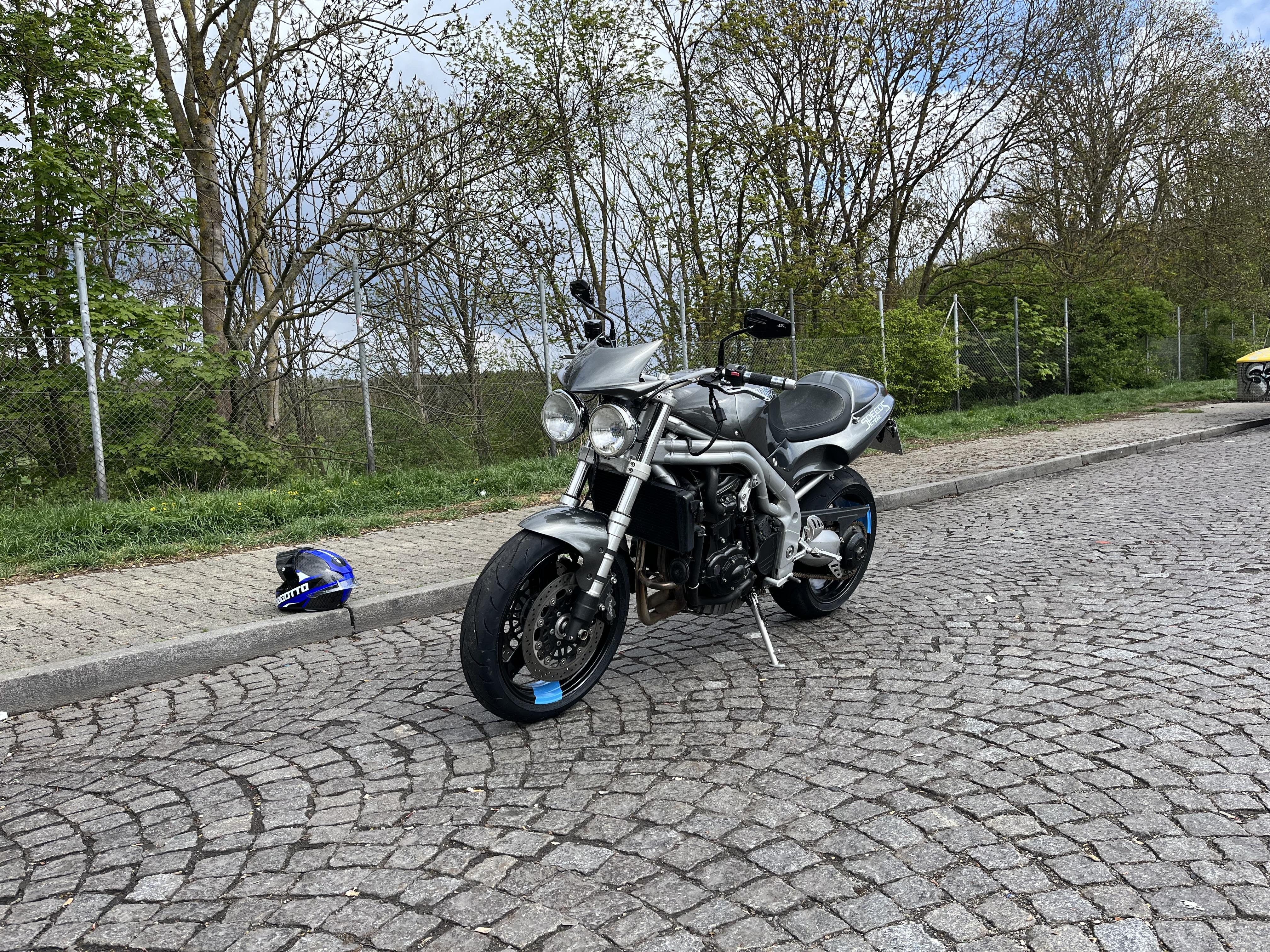

Maxt509 Geschrieben 28. April 2025 Autor report Geschrieben 28. April 2025 Neue Reifen und frisch gemachte Felgen hat sie jetzt auch. Jetz kommt sie weg. Herr Kaiser, Sprint RS und x-up reagierten darauf 2 1 Zitieren
