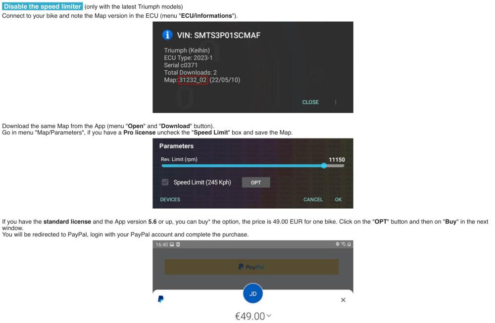

DrDave Geschrieben 26. Juli 2025 report Geschrieben 26. Juli 2025 Das kann man doch direkt selbst mit TuneECU erledigen, wobei die Freischaltung der Geschwindigkeitsbegrenzung zusätzliche 49€ kostet und nur für ein Bike gilt. Da wird auch nichts vorgegaukelt, sondern nur das Softwarelimit entfernt. Bei fwj war vlt. vorher nur der 5 Gang drinnen, weil der schon reicht um ins Limit zu kommen. Schön das bei dem 2025er Modellen diese Begrenzung nicht mehr besteht. Kettensheriff und Amerigo reagierten darauf 2 Zitieren

Jochen ! Geschrieben 13. Februar Autor report Geschrieben 13. Februar MoinZ Tune ECU bietet nun auch die Möglichkeit das Limit zu entfernen : Bisserl teuer, aber grad noch im Rahmen. Gruss, Jochen ! Amerigo reagierte darauf 1 Zitieren
Jochen ! Geschrieben 13. Februar Autor report Geschrieben 13. Februar P.S Hatte Dave ja schon geschrieben … Zitieren
