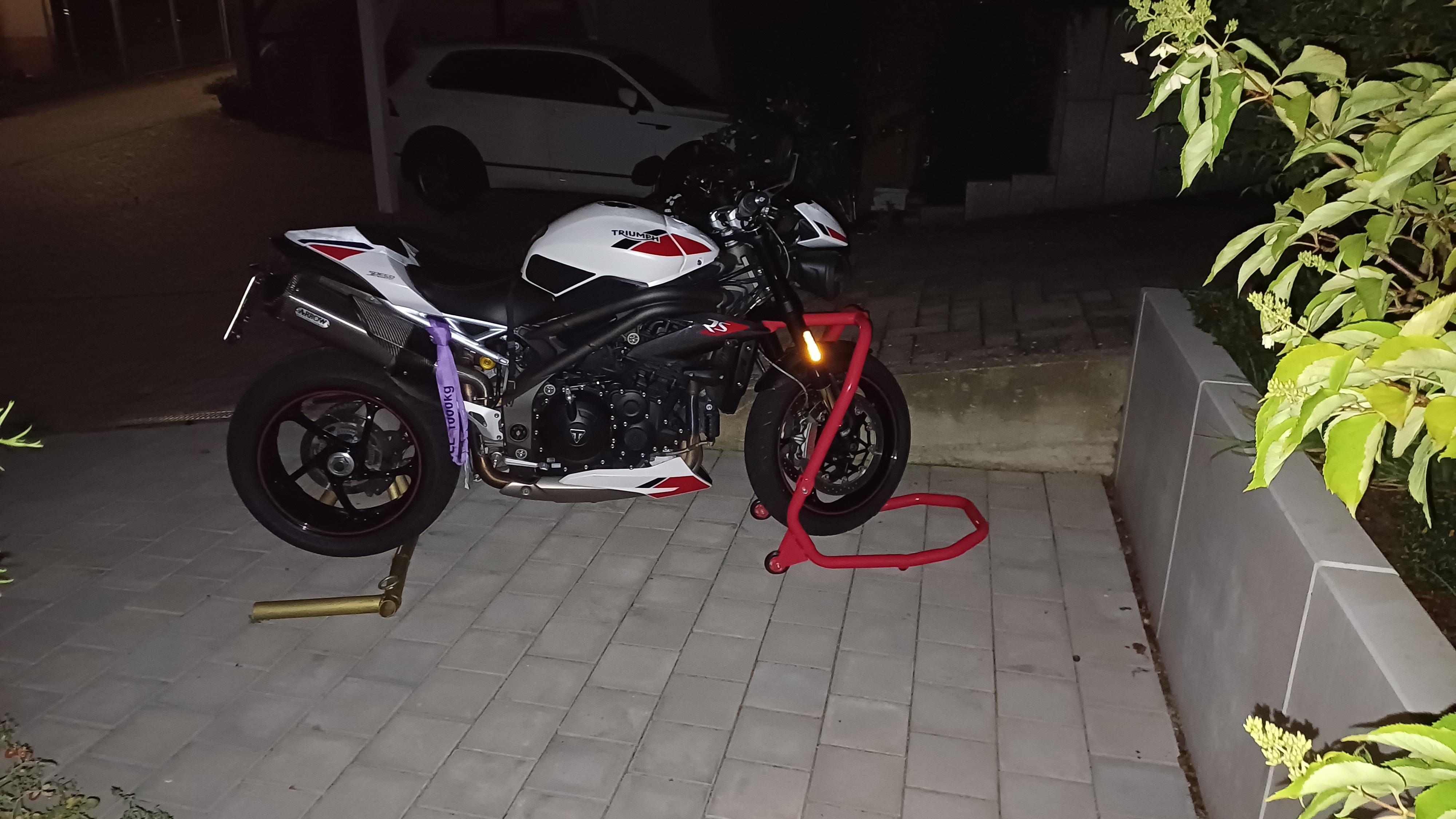

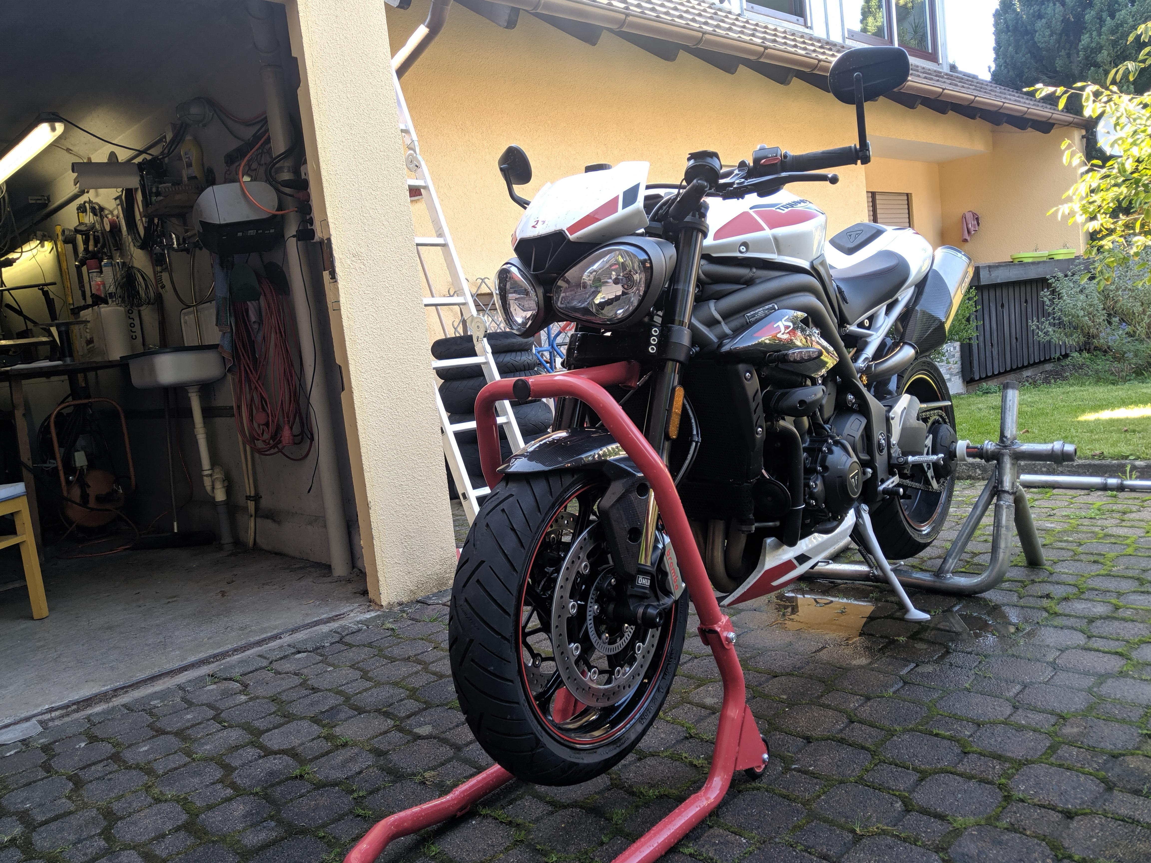

RSau Geschrieben 27. Juli 2025 report Geschrieben 27. Juli 2025 (bearbeitet) Hallo t.quetsch, Constands v4 funktioniert (an meiner 1050er RS) einwandfrei. Man bekommt die Vorderachse problemlos raus und rein. Der V4 hat dicke Rohre und ist sehr stabil. https://www.motea.com/de/motorrad-lenkkopf-montagestander-constands-v4-rot-ohne-adapter-580415-0 Bei diesem Angebot ist der passende Pin noch nicht dabei. Für mein Moped hat er 14,8 mm. Durchmesser. Welchen du brauchst, weiß ich nicht. Auf dem 2. Foto kannst du gut sehen, dass man sich im aufgebockten Zustand die Gabel gut so drehen kann, wie man es möchte: Grüße RSau Bearbeitet 27. Juli 2025 von RSau Zitieren
