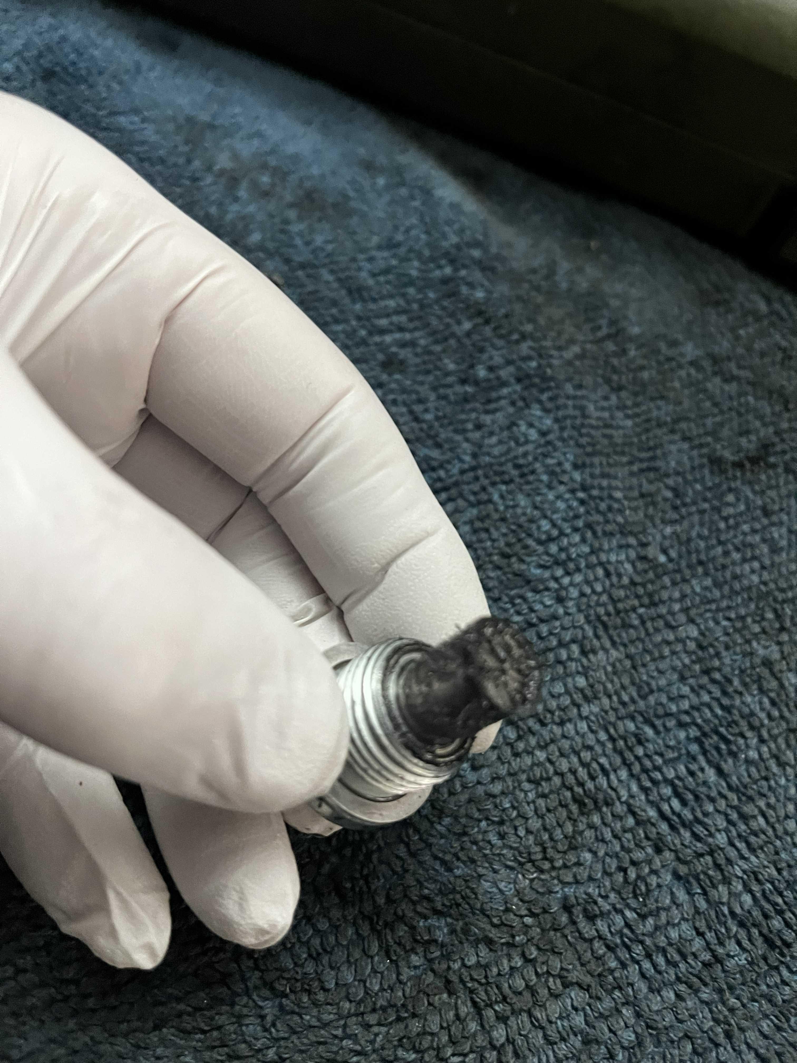

Despo Geschrieben 31. Oktober 2025 report Geschrieben 31. Oktober 2025 Weil es gerade so schön zum Thema passt: Yamaha MT09 SP Bj 2022 Scheckheftgepflegt 03.2025 übernommen bei ~20.000km. Frischer Service inkl. Öl und -filterwechsel vom Händler. (Vorgabe)Intervall für Ölwechsel: alle 10.000km (Vorgabe)Intervall für Ölfilterwechsel: alle 20.000km Naja... War beim Dauertest auf 50tkm unauffällig und eigentlich wollte ich das Scheckheft wegen der Anschlussgarantie weiter pflegen lassen. Aktueller Kilometerstand: 30.000km, also Ölwechsel mal selber machen und dann mal entscheiden, ob ich die Möhre zum Händler schiebe. Die Eskalationsstufen: 1) passender Ölfilterschlüssel - durchgedreht 2) Ölfilterriemen - durchgerutscht 3) große Wasserpumpenzange - durchgerutscht 4) große Gripzange - durchgerutscht und Gehäuse eingedrückt 5) Großen Schraubendreher durchgeklopft - wurde zum Dosenöffner 6) Große Gripzange kam von der Delphintherapie zurück und hat dann solange zerquetscht, bis er sich endlich drehen lies Der Papierfilter in der Patrone musste dank dem Schraubendreherdosenöffner nicht weiter gesichtet werden: Der war fertig und unangenehm vollgeschlammt. Hätte aber nach Scheckheft noch weitere 10.000km verweilen sollen... Fazit: Ich mach es einfach wieder selber. Werkstatthandbuch liegt vor. Ich mach einfach alles selber, was laut Inspektionsplan gefordert ist und einfach noch ein wenig mehr. Ölwechselintervalle verkürzen und einfach die Anforderungen aus dem WHB als Minimum ansehen. Und bevor Fragen aufkommen : Motul 5100 10W-40 wurde eingefüllt und ein Ölfilter von KN mit praktisch aufgesetztem 6-Kant in 17mm auf der Patrone wurde verschraubt. (handfest! 15-20Nm und der Drehmo knackte dann bei der Montage bei 17Nm) Ich habe mich gegen eine vorhandene Ölablasschraube mit Magneten und Bohrungen entschieden, da mir diese als zu kurz im Gewinde erschien und die Originale einfach mehr Länge und schon beim Eindrehen weniger "Kippeligkeit" aufwies. Nächsten Ölwechsel werde ich so im Mai 2026 machen. Egal wieviele oder wie wenig Kilometer ich gefahren bin. Einfach nur, weil der jetzige Filter so schlammig aussah. Verwendet wurden 3 von 4 gekauften Litern Öl. Altöl war dunkel und hatte ein paar nicht-metallische Flakes im Bodensatz. Nichts, was mich beunruhigt. Es wäre auch ein anderes Öl für weniger Geld gegangen, aber hier hat mich einfach mein Bauchgefühl und der Anwendungszweck "Straße mit gelegentlicher Instruktion auf kleinen Strecken" zum 5100 greifen lassen. Reifenfresser, Frank und LuKu reagierten darauf 1 2 Zitieren
businesskasper Geschrieben 31. Oktober 2025 report Geschrieben 31. Oktober 2025 Ich rate mal, dass den Ölfilter jemand nach "Gefühl" festgezogen hat. Meistens eine doofe Idee. Meine R6 hat eine Ölablassschraube von AliExpress gekriegt. Kostet da 3 Geld 80, ist aus Alu, gebohrt, mit Magnet und macht einen sauber verarbeiteten EIndruck. Da hab ich allerdings nur 30Nm statt der vorgeschriebenen 43Nm draufgegeben, den Rest muss der Sicherungsdraht regeln, bei 43Nm trau ich dem Alu nicht mehr. Reifenfresser reagierte darauf 1 Zitieren
LuKu Geschrieben 31. Oktober 2025 report Geschrieben 31. Oktober 2025 (bearbeitet) Das Motul hab ich auch immer genommen, ist m.E. ein super Öl, aber hast du wirklich 60.- dafür bezahlt? Das kriegst du doch schon deutlich billiger auch aus seriösen Quellen, teilweise für fast die Hälfte! Selbst das vollsynthetische Motul 7100 gibts für einen weitaus schlankeren Taler. Da ich der Meinung bin, Drehmomentschlüssel werden gnadenlos überschätzt, hab ich die letzten Jahrzehnte meine Ölablaßschrauben und Ölfilter stets nach Gefühl festgezogen (gut, bei einer Zylinderkopfmontage oder Bremssattelüberholung o.ä. ist das natürlich was anderes!). Vorgestern hab ich dann aber wohl den sorgfältigsten Ölwechsel meines Lebens gemacht: Laut Handbuch kriegt meine Suzuki 23Nm für die Ablaßschraube und 20Nm für das Ölfilter, und ich hab diesmal einfach mal den Drehmo aus dem Regal genommen, und beide mit diesen Werten festgezogen. Und jetzt wollte ich es einfach mal wissen, also schnell nochmal den 17er Schlüssel genommen, auf die Ölablaßschraube draufgesetzt und nochmal nachkontrolliert, und siehe da, ich hätte noch ein "Mü-chen" nachziehen können, bevor mir mein Gefühl "stop" gesagt hätte. 23Nm bei einer Stahlschraube in Alu. Bei 30Nm Alu in Alu hätte ich echt Bauchschmerzen (bei AliExpress sowieso). Öl (Liqui Moly 10W-40 Street Race vollsynth.) hatte nach 7tkm die Farbe von dunklerem Honig, keinerlei Metallschimmer, keine Späne, nix Metallisches, Magnet an der A-Schraube absolut sauber. Bin zufrieden. Jetzt hab ich das mal probieren wollen: Ravenol Bearbeitet 31. Oktober 2025 von LuKu Zitieren
