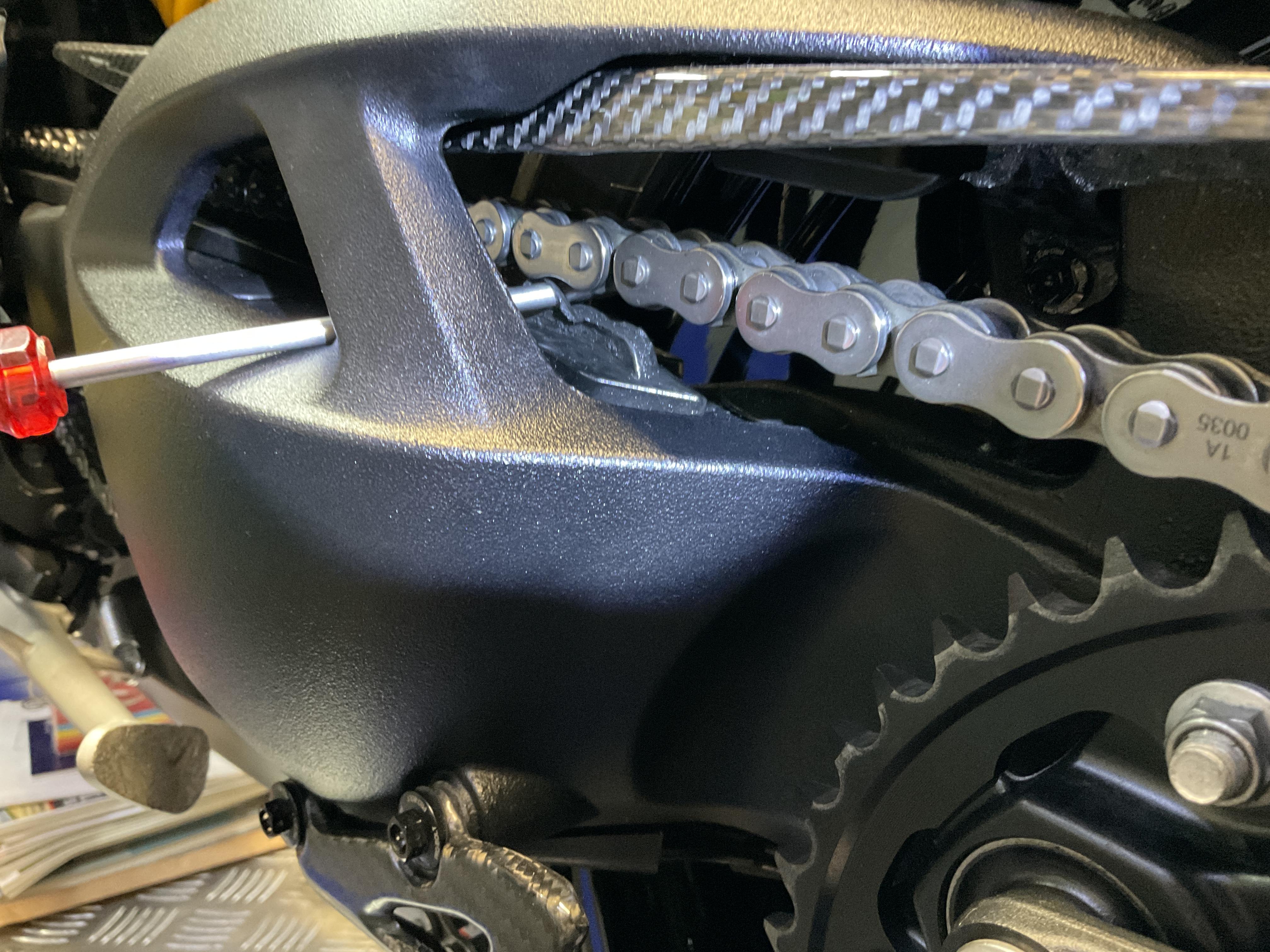

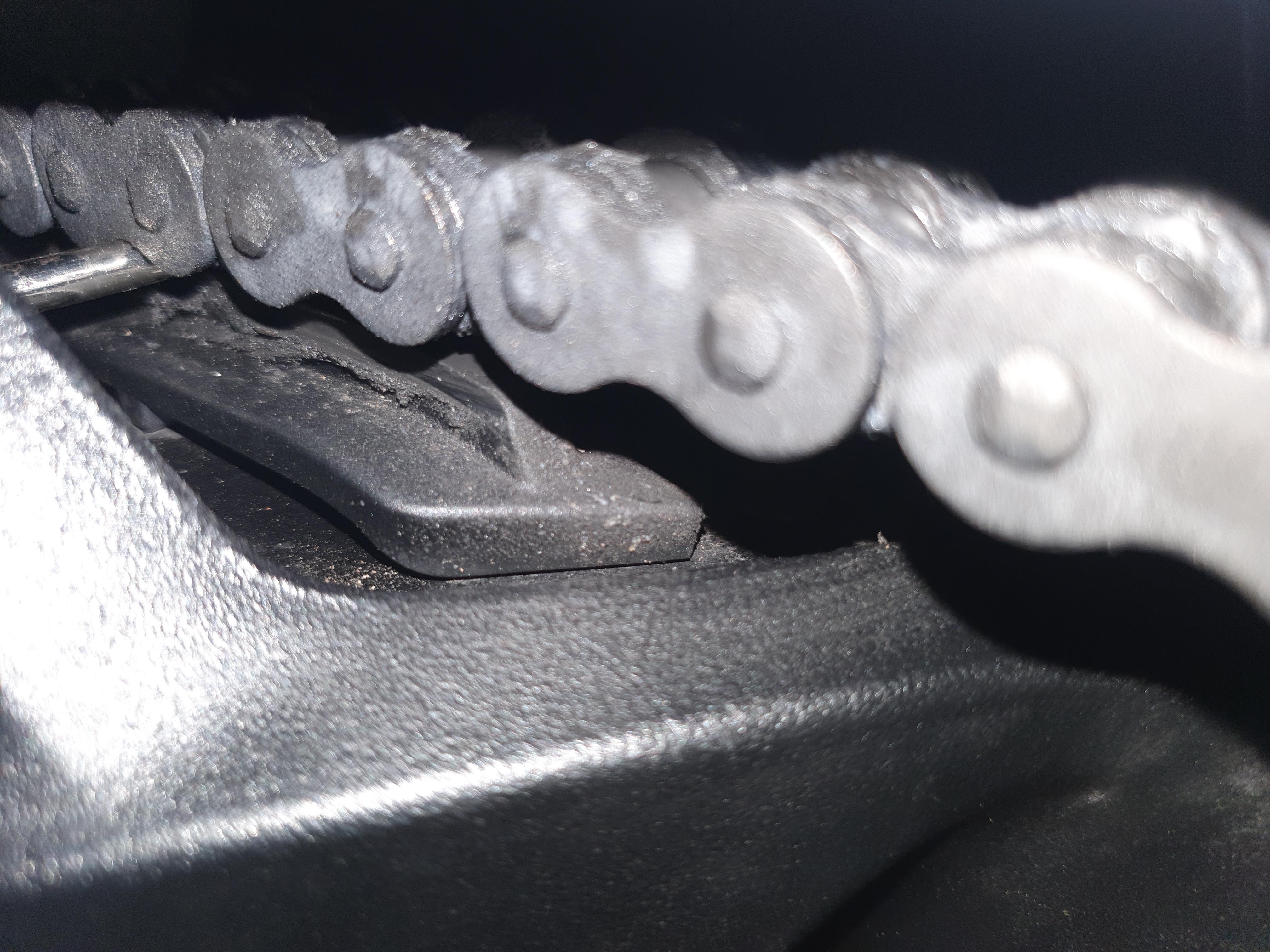

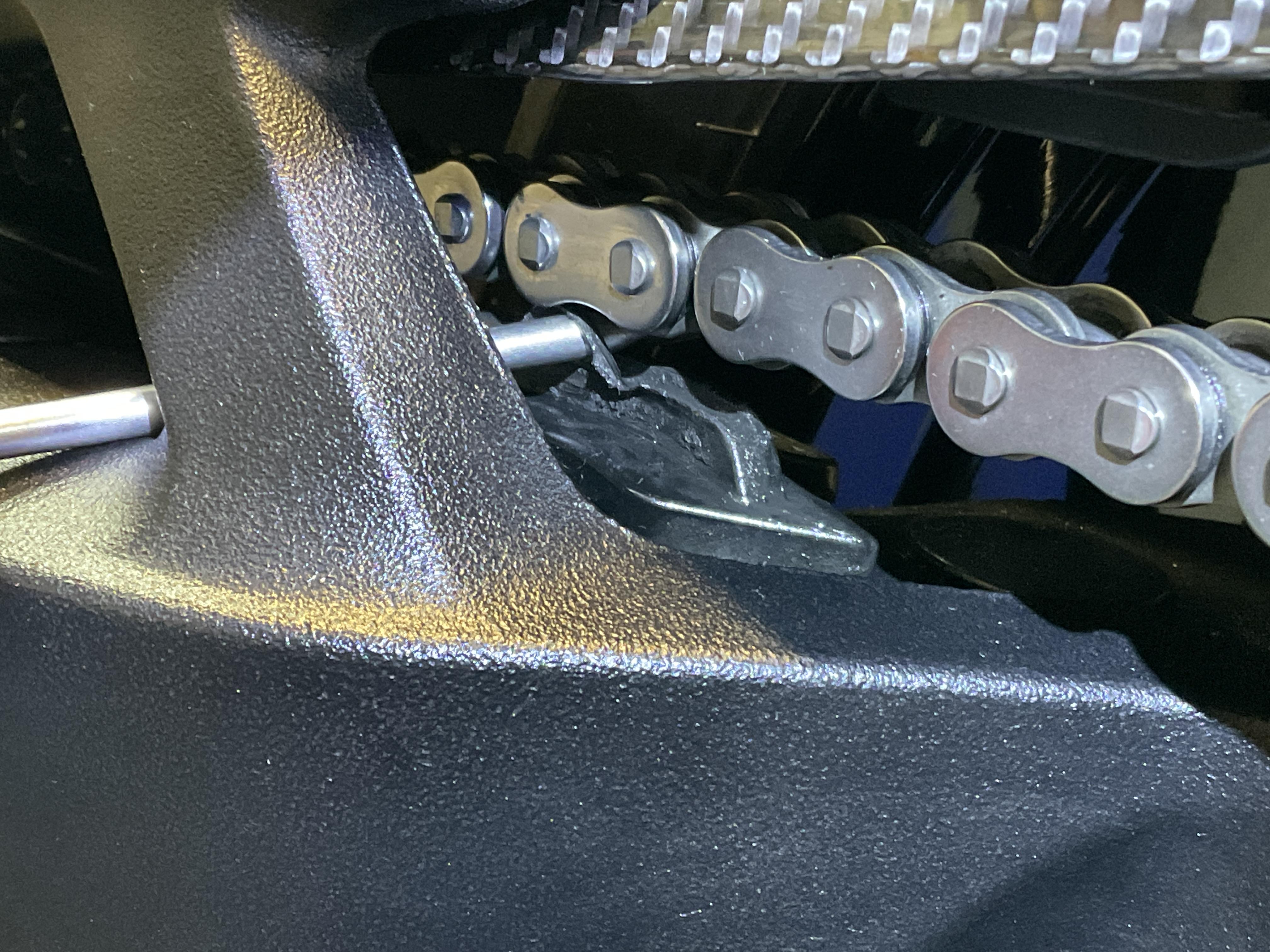

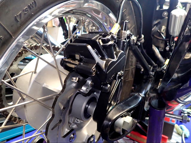

Jochen ! Geschrieben 1. November 2025 report Geschrieben 1. November 2025 (bearbeitet) MoinZ Wer sich schon immer über den krümeligen Abrieb an Zahnkranz, Antrieb und Felge gewundert hat, oder sich fragte, warum die Kette schon mal ein kleines Wenig aussermittig auf dem Kettenrad liegt, der sollte mal die Montage des Schleifschutzes auf der Schwinge kontrollieren. Habe heute zwecks Reinigungsarbeiten und Montage eines Kettenschutzes aus Carbon das Hinterrad ausgebaut und den Abrieb am Schleifschutz bemerkt. Durch leichte Krümmung des Teils liegt die Kette nicht über die gesamte Länge mittig auf, wodurch die Kette auf halbem Weg den Schleifschutz seitlich abraspelt. Das ist auf Dauer weder für die O-Ringe Kette, noch für den Schleifschutz gut. Für Abhilfe kann man sorgen, löst man die Schraube hinten am Schleifschutz etwas, drückt den Schleifer gerade und zieht die Schraube neu an, aber bitte ohne den Schleifschutz wieder zu verbiegen. Nun sollte das obere Kettentrum nach dem Hochheben und langsam wieder Ablegen auch mittig auf dem Schleifschutz liegen und der erhabene Mittelsteg über seine gesamte Wirklänge auch. Hier zwei Schmuddelbildchen, bessere folgen demnächst mal, wenn das wieder alles sauber ist. So, nun könnt ihr über den Dreck schimpfen … Gruss, Jochen ! Bearbeitet 1. November 2025 von Jochen ! Chag22, Highlander556, LuKu und 1 Weiterer reagierten darauf 4 Zitieren
Jochen ! Geschrieben 1. November 2025 Autor report Geschrieben 1. November 2025 P.S.: Das das Teil an RS, RR und RX gleich ist, empfiehlt sich der Check an allen Modellen. . platoon964 reagierte darauf 1 Zitieren

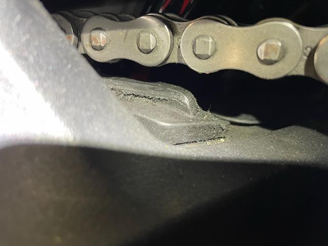

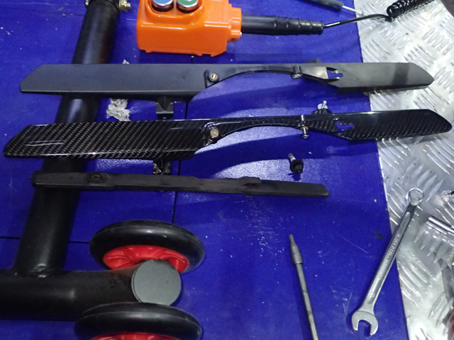

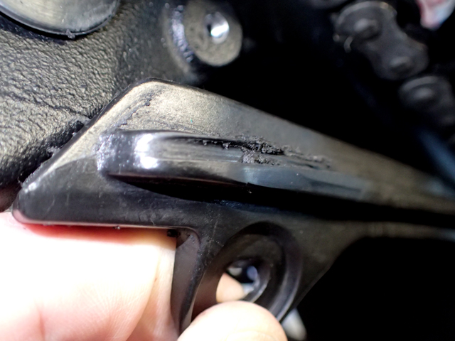

Jochen ! Geschrieben 5. November 2025 Autor report Geschrieben 5. November 2025 So schaut das dan tatsächlich aus. Nicht nur im Verlauf des Schleifschutzes, auch an dessen Ende gut eingekerbt. (Kilometerstand knapp über 5.000) Da dem Loch im Schleifschutz jegliche Führung durch eine Distanzbuchse fehlt, verzieht sich das Ding beim Festziehen natürlich wieder. Auch das Gegenhalten bringt nicht sehr viel. Evtl. teste ich in den nächsten Tagen mal eine andere Lösung für die Befestigung. Jaja ... putzen werde ich auch noch ... Das olle Plasteteil wird nun gegen ein schöneres aus Carbon ersetz. . Zitieren

Jochen ! Geschrieben 9. November 2025 Autor report Geschrieben 9. November 2025 Nach etlichen Versuchen mit verschiedenen, auch abgestuften Distanzbuchsen, U- und Karoscheiben stellte sich keine signifikante Besserung ein. Letztlich habe ich das Langloch im Schleifschutz um ein paar mm erweitert und bei Anziehen der Schraube das Teil so weit wie möglich auf der Schwinge nach aussen gedrückt, denn das Mistding zieht sich immer wieder schief. Der erhabene Rand verschlimmert das noch, ich habe mich aber dagegen entschlossen diesen zu entfernen. Abhilfe könnte ein zu fertigendes Halteblech bringen. 1mm VA von unter der Schraube bis zum Ende des Schleifers oben auf der Schwinge, 2mm abgekantet und als Gegenhalter innen um die Schwinge geführt, bis zur unteren Schraube des Schleifers. Besser aber nur bis zur Halteschraube des Kabelkanals für die Anschlusskabel des Federbeins als Befestigungspunkt. Der Kanal für die Schraube der Umlenkung ist auch ständig verschmutzt. Nach Reinigung dann mit einem F232 verschlossen. Da die Bohrung schräg ausläuft, passt das nur zu 85%. Meine Suche nach abgeschrägten Lamellenstopfen ergab nur Stopfen mit vorgesehenem Innendurchmesser bis 22mm, benötigt weredn 25mm. Wer hierfür eine Quelle wüsste ... bitte mitteilen. . Zitieren

RSau Geschrieben 8. Dezember 2025 report Geschrieben 8. Dezember 2025 Tach Jochen, ich tippe darauf, dass man eine verbogene / krumme Schiene, die bereits "falsch" eingelaufen ist, nicht mehr wirklich zurück "auf richtig" bringt. Hast du es mal mit einer selbstgeklöppelten, exzentrisch gebohrten, dickeren U-Scheibe unter dem Schraubenkopf probiert, die Schiene am seitlichen Zurückwandern zu hindern? Grüße Ralf Zitieren
Jochen ! Geschrieben 8. Dezember 2025 Autor report Geschrieben 8. Dezember 2025 Danke für den Link, ich benötige aber abgewinkelte Stopfen. Die Schiene zieht sich immer beim Anschrauben weg, wenn Du gegenhältst, dann ein paar Sekunden drauf. Da keine Metallscheibe in das Gummi eingelassen ist, hat man keine Chance das dauerhaft ohne Schiene in Position zu halten. . Zitieren
RSau Geschrieben 8. Dezember 2025 report Geschrieben 8. Dezember 2025 (bearbeitet) Ah, ein "Schrägstopfen", ok, das hatte ich nicht geblickt. So in der Art "Scheibe fix im Kunststoff" war das mit der U-Scheibe gedacht: Die Scheibe muss denselben Durchmesser, wie die Vertiefung um das (Lang-) Loch in der Schiene haben. Damit sitzt sie unverschieblich in der Schiene. Und in die Scheibe bohrst du ein exzentrisch sitzendes Loch. Bearbeitet 8. Dezember 2025 von RSau Zitieren
Jochen ! Geschrieben 8. Dezember 2025 Autor report Geschrieben 8. Dezember 2025 No ... funktioniert nicht. Das Gummi quetscht sich weg, da hält die Scheibe, aber nicht die Schiene. Sowas muss über eine Metallapplikation gegossen werden, sonst wird das im Nachhinein einfach nix. Die Schiene könnte man schienen (interessante Satzschiene), wie weiter oben angedacht, sonst bekommst Du an dem Originalteil keinen Halt rein. Interessant wäre mal ein Feedback anderer Besitzer, wie das bei denen ausschaut. Konstruktionsfehler könnte man ja im Werk dann ausmerzen und ordentliches Material liefern. (Wunschgedanke) . Zitieren

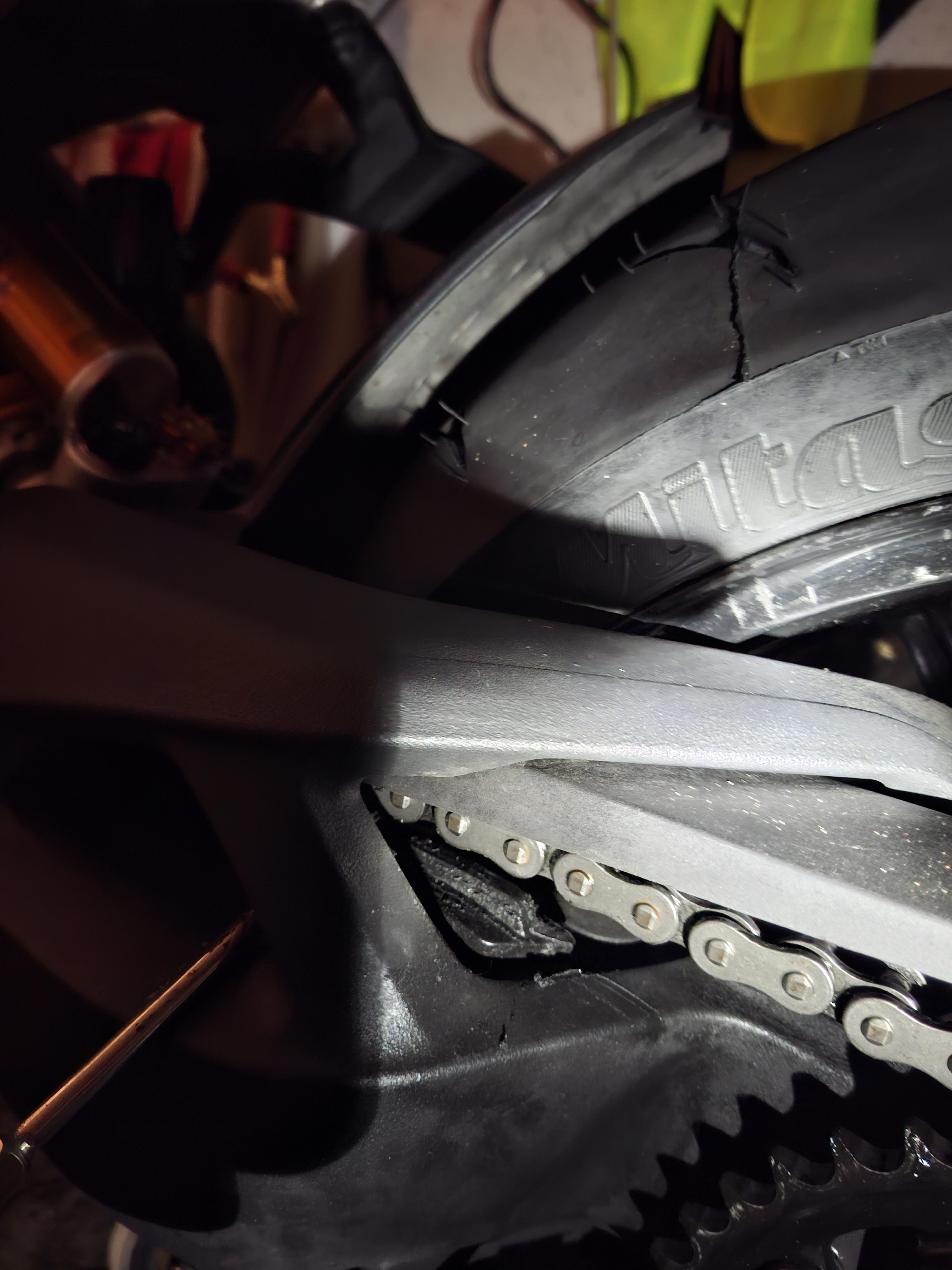

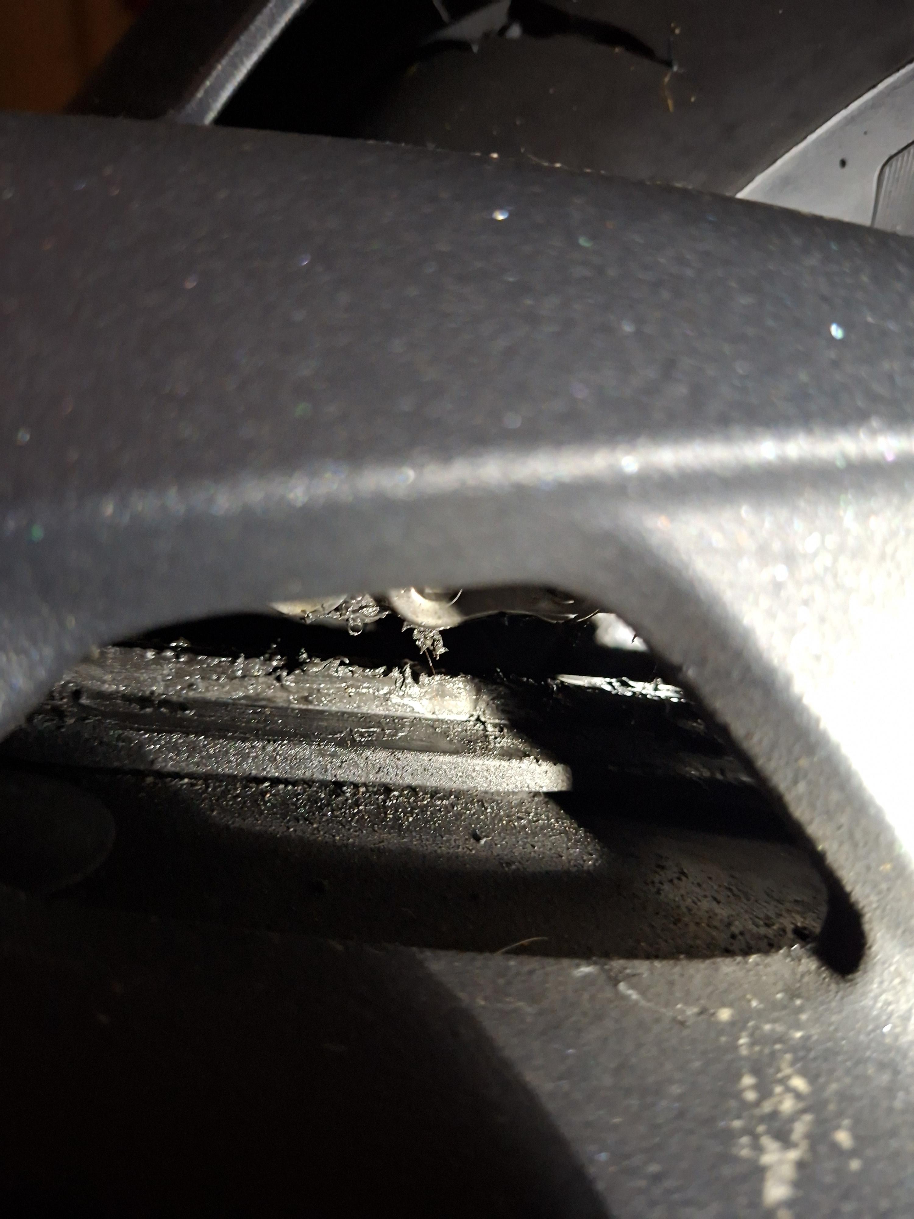

Reifenfresser Geschrieben 10. Dezember 2025 report Geschrieben 10. Dezember 2025 Jochen dein Aufruf hat mich so stark bewegt das ich sofort runter bin um auch in der schlecht beleuchten Garage zwei Bilder zu machen, Moped ist aber noch nicht geputzt muss auch so gehen. Zitieren
Jochen ! Geschrieben 10. Dezember 2025 Autor report Geschrieben 10. Dezember 2025 Schön, dass ich selbst Dich bewegen konnte. Der Schleifer sieht nicht so fies aus wie meiner. Aber ... löst sich da das Gummi vom Mitas ? Das schaut sehr seltsam aus. . Zitieren

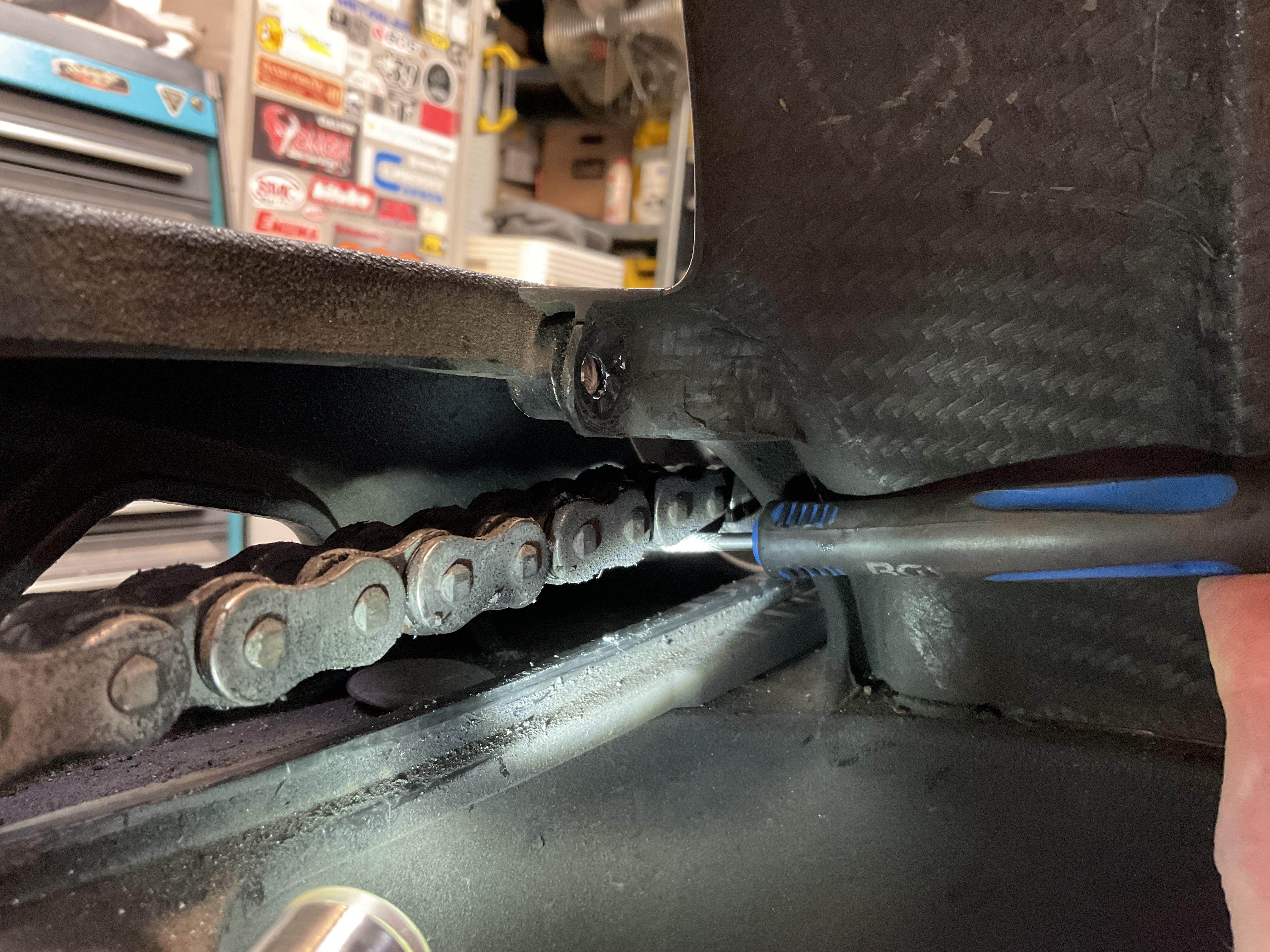

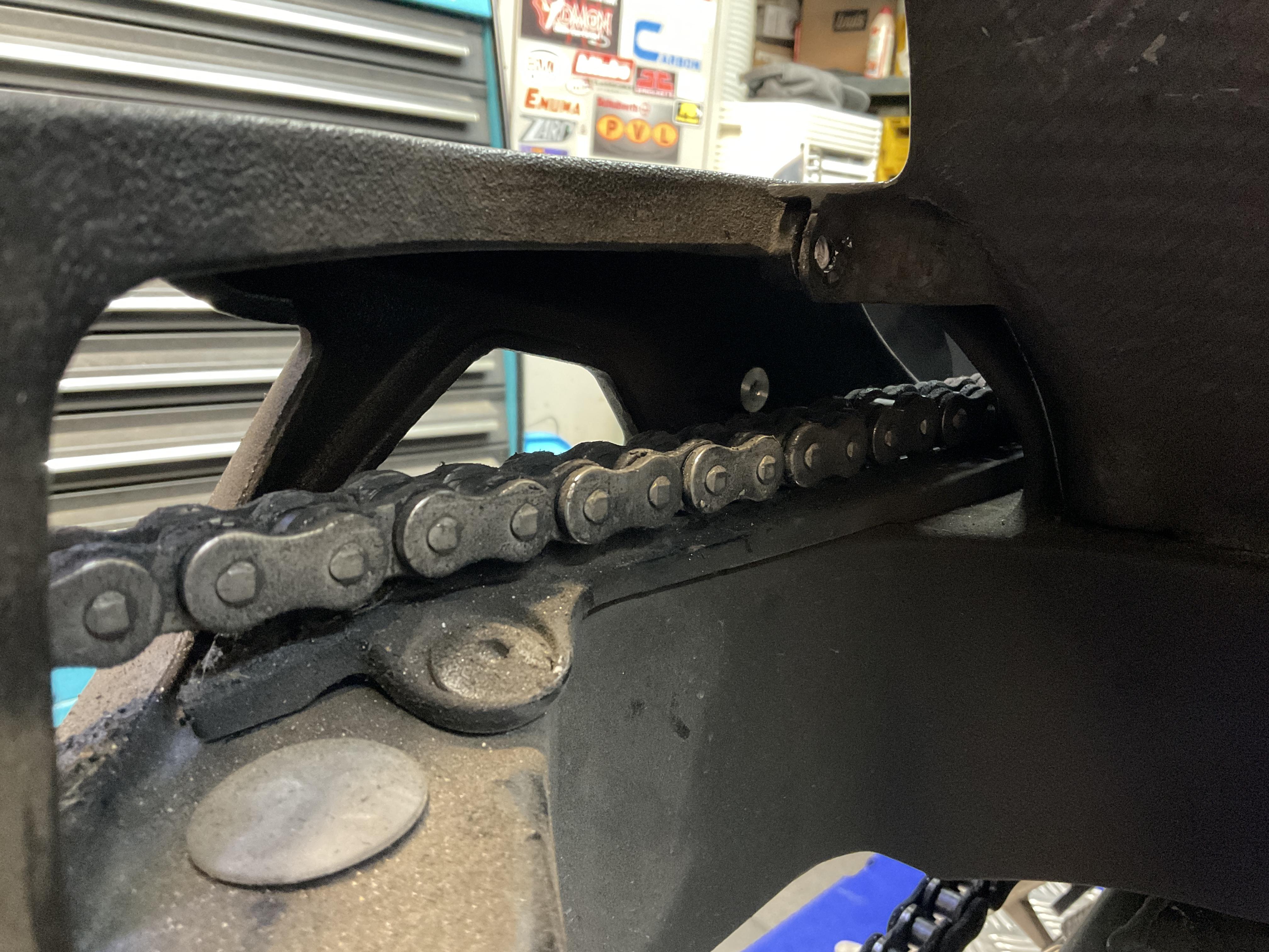

Adler Geschrieben 10. Dezember 2025 report Geschrieben 10. Dezember 2025 Hallo bei mir sieht die Schiene auch gut aus, KM-Stand ist 14500 Gruß Stefan Zitieren
Reifenfresser Geschrieben 11. Dezember 2025 report Geschrieben 11. Dezember 2025 vor 9 Stunden schrieb Jochen !: Schön, dass ich selbst Dich bewegen konnte. Der Schleifer sieht nicht so fies aus wie meiner. Aber ... löst sich da das Gummi vom Mitas ? Das schaut sehr seltsam aus. . Der Reifen ist ok sieht nur so aus Zitieren
Jochen ! Geschrieben 11. Dezember 2025 Autor report Geschrieben 11. Dezember 2025 Stefan ! Bei Dir läuft das auch nicht ganz mittig, sitzt aber deutlich besser als bei meiner. Frank ! Der Pneu schaut auf dem Bild schon komisch aus. Aber wenn Du sagst, das ist ok, dann wird es so sein. . Zitieren

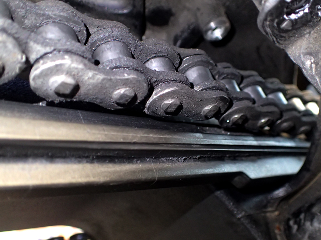

bummelzug Geschrieben 12. Dezember 2025 report Geschrieben 12. Dezember 2025 Dann schicke ich auch mal ein Foto. Km-Stand 5800 km Grüße Kai Zitieren
Jochen ! Geschrieben 12. Dezember 2025 Autor report Geschrieben 12. Dezember 2025 Danke. Ähnliches Verschleißbild. Etwas schlimmer als beim Stefan. Somit kann man hier nicht mehr von einem Einzelfall ausgehen. . Zitieren
